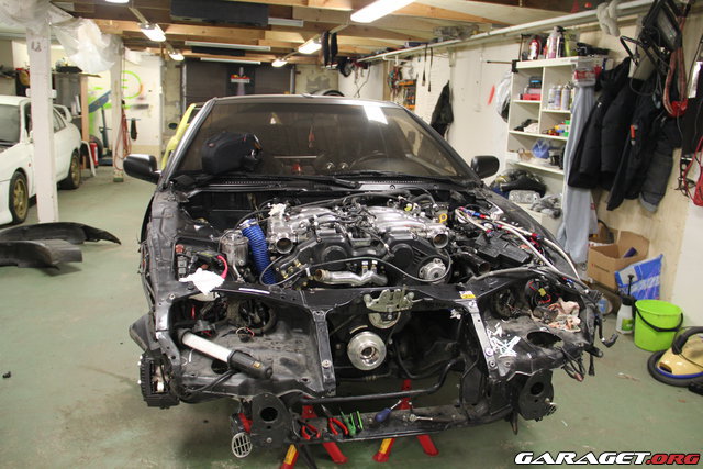

Lite mer gjort:) såhär står hon nu:)
https://www1.garaget.org/gallery/images/104/103334/103334-3aeaaedc007ac293e080e6e29bfac82d.jpg

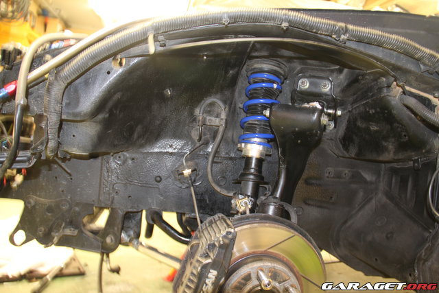

Gjorde även rent i alla hjulhusen:) sjukt mycket smuts som samlas!
https://www1.garaget.org/gallery/images/104/103334/103334-cde2dfdc2968e5fcb1b8c8c9642e06a0.jpg

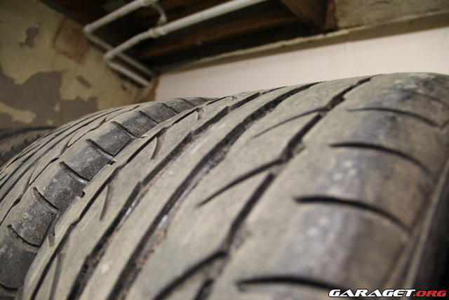

Här finns gummi att bränna 2012;)
https://www1.garaget.org/gallery/images/104/103334/103334-09d05b94ba97923f4b9172bafb270fdf.jpg

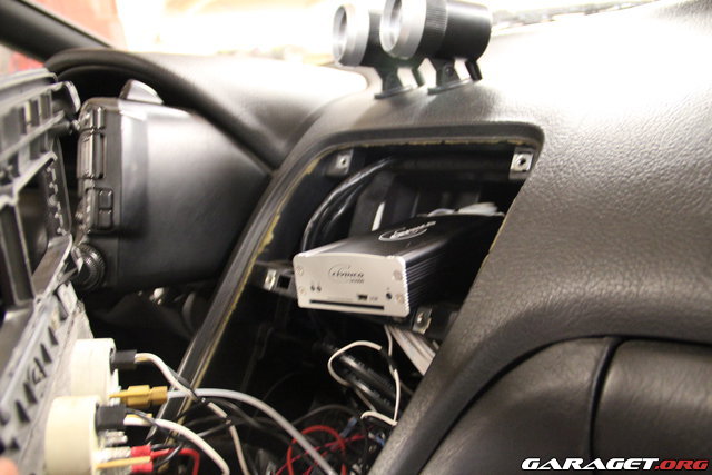

Nya styrsystemet:) SA3000 från Civinco:)
https://www1.garaget.org/gallery/images/104/103334/103334-84c39fcb7f0c601c75692a3fba8d6f0d.jpg
Lite hjälp med att placera dessa tack:)?
https://www1.garaget.org/gallery/images/104/103334/103334-0c28ff730e083f7c5368717e24cd15b3.jpg

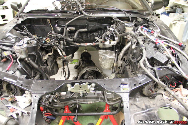

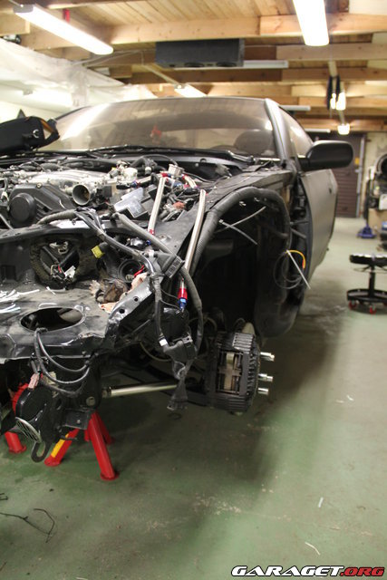

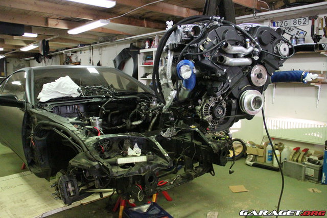

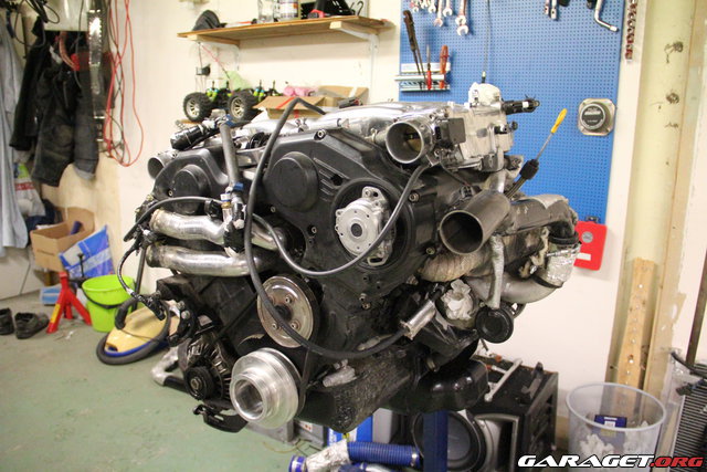

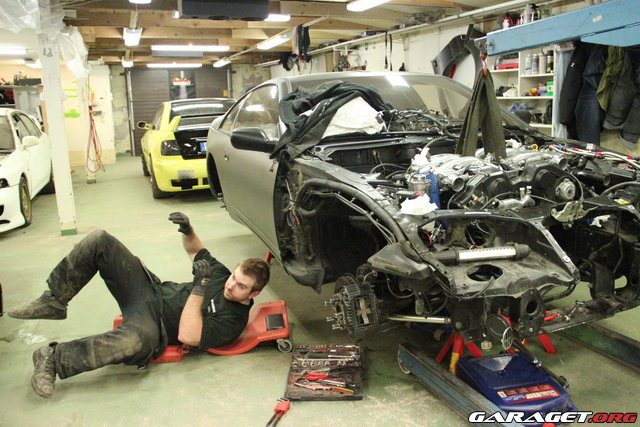

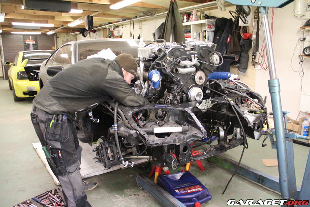

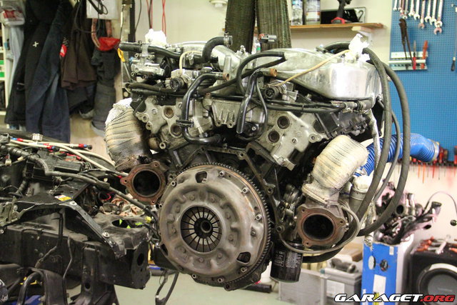

Har blivit lite mekande under mellandagarna.. dock inte så mycket som jag ville, men några korta pass blev det:)
Nu är iaf motorn ur så jag kan börja göra rent och leta efter mina oljeläckor så maskinen blir 100% nästa år:D

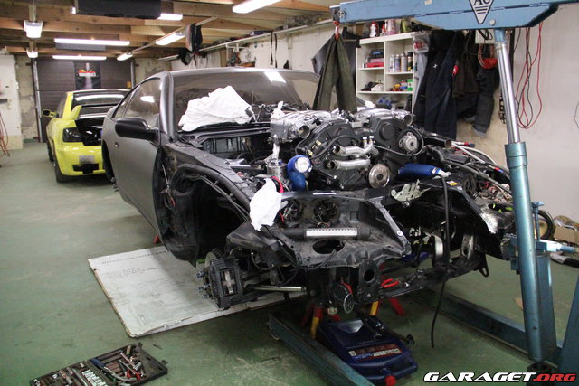

Slutade med att jag fick släppa ner växellådan på backen och sen lyfta motorn rätt upp, gick riktigt bra faktiskt:)
Började med att låta växellåda sitta kvar i bilen men det blev lite väl tight ÖVERALLT!
Mekas under ska också göras...
https://www1.garaget.org/gallery/images/104/103334/103334-5c3bcb26be950d50306182ae9539dc4a.jpg
https://www1.garaget.org/gallery/images/104/103334/103334-56782e75bb90c8ec8597e4a9157d24d9.jpg
Linus assisterar:)
https://www1.garaget.org/gallery/images/104/103334/103334-a3b58b4baa37ea3971406d7ba5a2dfdd.jpg
UTE!smile
https://www1.garaget.org/gallery/images/104/103334/103334-412d7052be12c945c39cdaedcb7e3bbd.jpg
https://www1.garaget.org/gallery/images/104/103334/103334-ecb9161ad633517b07d745988a4cef61.jpg

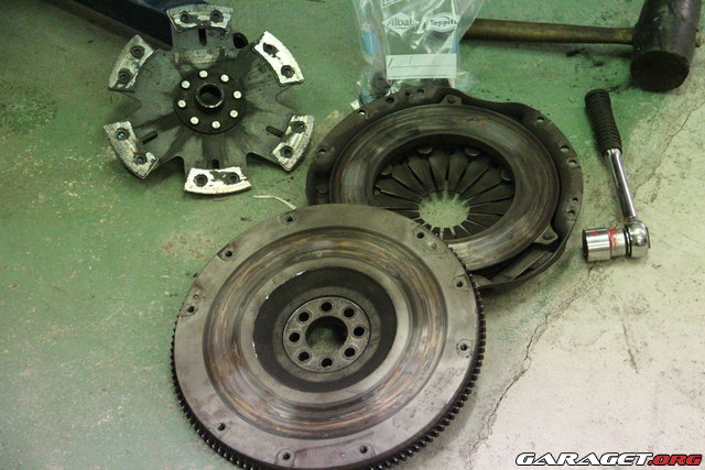

Tror det är dags för ny koppling dock..sad
Men den har inte slirat något, sitter en nissan tryckplatta, frågan är ju om den är orginal då?
Någon som har bra tips på koppling som är prisvärd? wink
https://www1.garaget.org/gallery/images/104/103334/103334-c45d92ec9a575eede028f3c75abb7b71.jpg
