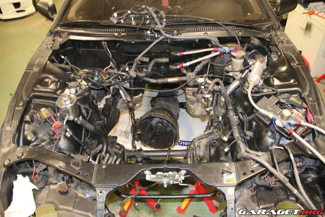

Nja jag fick loss alla sladdar osv igen å märkte upp allt igen ska bara lossa generator sladdarna nu sen lossa på kardanen sen är de bara att hinka ur smile men måste fixa ett stativ :o

Händer inte så himla mycket just nu.. men har gjort rent lite i motorrummet iaf:)
I dagsläget väntar jag på packningar till motorn så jag kan börja med att byta bakre packboxen för att sen börja sätta tillbaka allt igen:)

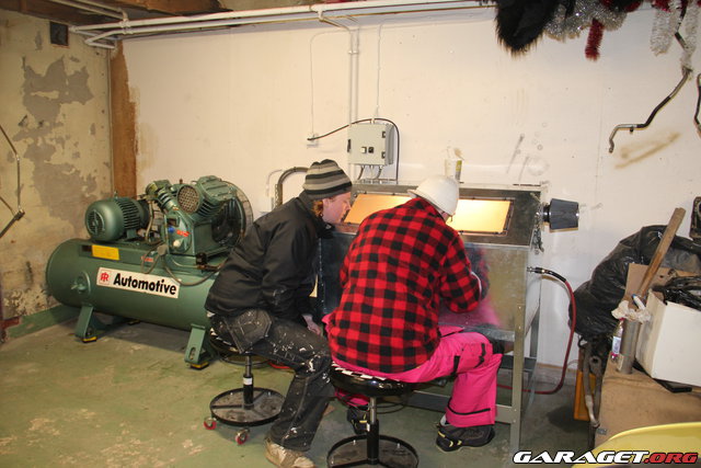

Och så har vi köpt en ny stor kompressor samt byggt ett blästerskåp;)
Lite renare;)

Mattias blästrar och Lian är i extas!
