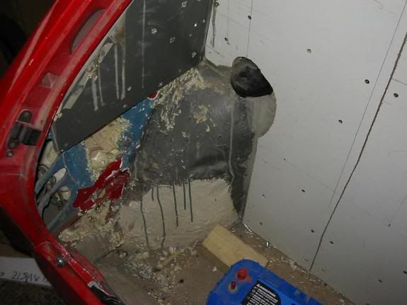

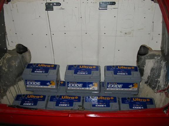

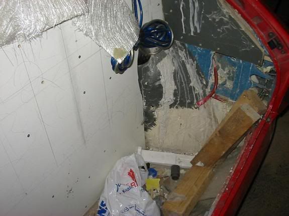

Vi tar väl lite från skuffen.
Det gråa som är vid en svarta gummiploppen som sitter på stötdämpartornet är betong wink
http://i998.photobucket.com/albums/af104/ExtraKim2/Extreme%20Fiestan/497423_34_full.jpg
http://i998.photobucket.com/albums/af104/ExtraKim2/Extreme%20Fiestan/497423_35_full.jpg
Vi tänkte först plasta ner en mjuk rundning, men vi struntade i det till slut.
http://i998.photobucket.com/albums/af104/ExtraKim2/Extreme%20Fiestan/497423_33_full.jpg

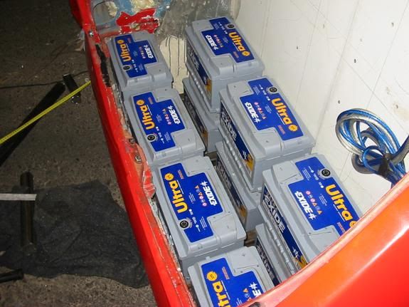

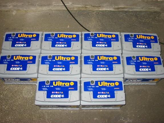

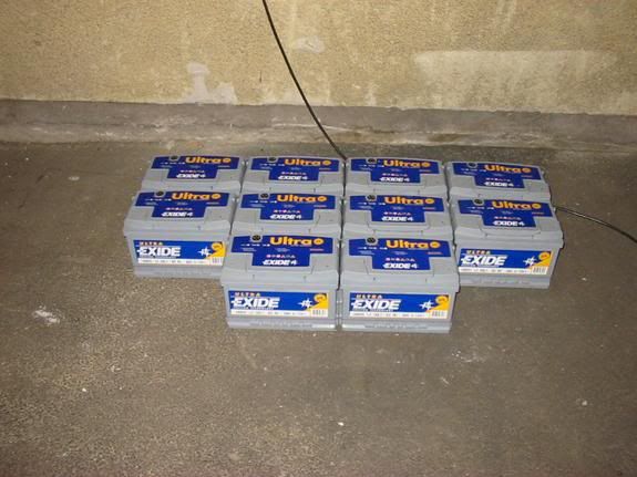

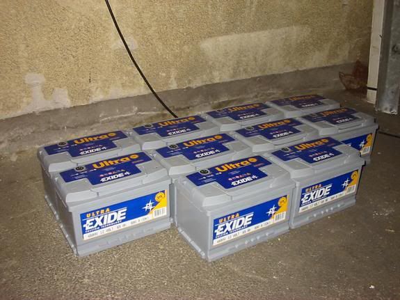

Batterier behövs när man vill leka, så vi började med 10st i skuffen.
http://i998.photobucket.com/albums/af104/ExtraKim2/Extreme%20Fiestan/497423_90_full.jpg
http://i998.photobucket.com/albums/af104/ExtraKim2/Extreme%20Fiestan/497423_91_full.jpg
http://i998.photobucket.com/albums/af104/ExtraKim2/Extreme%20Fiestan/497423_92_full.jpg

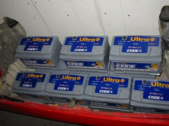

För försäkra oss om att de skulle få plats så satte vi dem i skuffen.
http://i998.photobucket.com/albums/af104/ExtraKim2/Extreme%20Fiestan/497423_93_full.jpg
http://i998.photobucket.com/albums/af104/ExtraKim2/Extreme%20Fiestan/497423_94_full.jpg

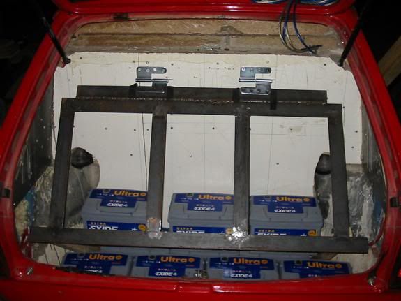

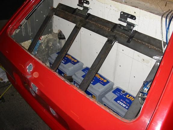

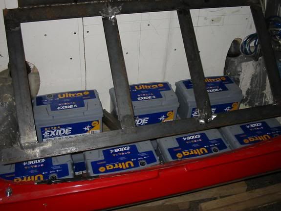

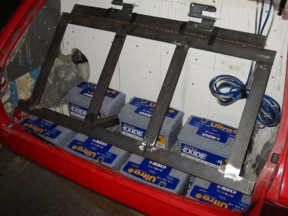

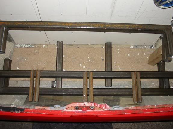

När vi hade kollat så att det var lugnt så svetsade vi ett rack till batterierna.
http://i998.photobucket.com/albums/af104/ExtraKim2/Extreme%20Fiestan/497423_100_full.jpg

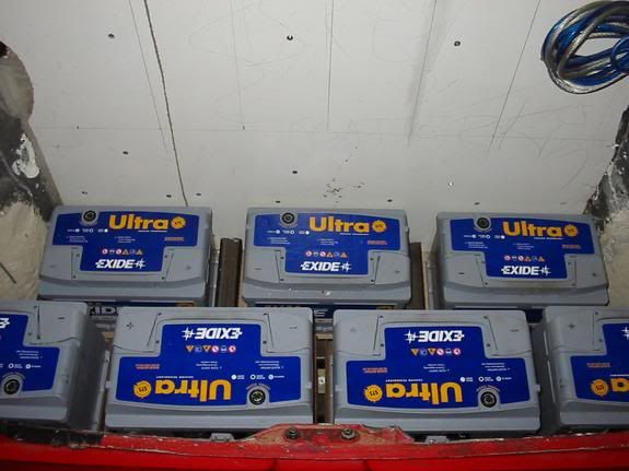

och så i med dem igen....
http://i998.photobucket.com/albums/af104/ExtraKim2/Extreme%20Fiestan/497423_101_full.jpg
http://i998.photobucket.com/albums/af104/ExtraKim2/Extreme%20Fiestan/497423_102_full.jpg
http://i998.photobucket.com/albums/af104/ExtraKim2/Extreme%20Fiestan/497423_103_full.jpg

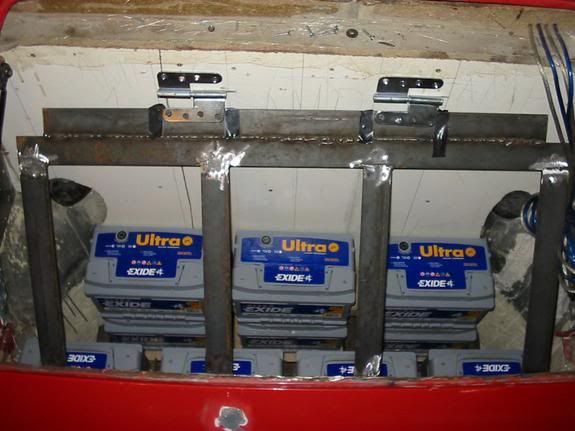

De tre sista, dock bara tillfälligt ställda ovan på de andra tre.
http://i998.photobucket.com/albums/af104/ExtraKim2/Extreme%20Fiestan/497423_104_full.jpg
http://i998.photobucket.com/albums/af104/ExtraKim2/Extreme%20Fiestan/497423_105_full.jpg
Åter igen i med slutstegsracket.
http://i998.photobucket.com/albums/af104/ExtraKim2/Extreme%20Fiestan/497423_106_full.jpg
http://i998.photobucket.com/albums/af104/ExtraKim2/Extreme%20Fiestan/497423_107_full.jpg
http://i998.photobucket.com/albums/af104/ExtraKim2/Extreme%20Fiestan/497423_108_full.jpg
http://i998.photobucket.com/albums/af104/ExtraKim2/Extreme%20Fiestan/497423_109_full.jpg
Igen med bakluckan för att se så allt funkar.
http://i998.photobucket.com/albums/af104/ExtraKim2/Extreme%20Fiestan/497423_110_full.jpg

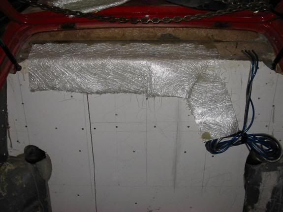

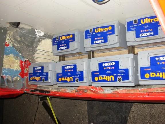

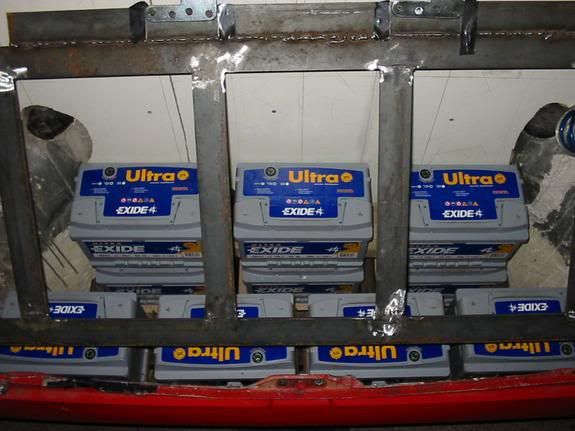

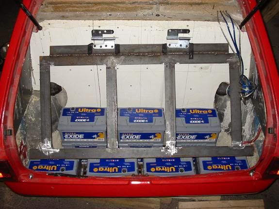

Ut med batterierna igen för att fixa till det estetiska lite.
http://i998.photobucket.com/albums/af104/ExtraKim2/Extreme%20Fiestan/2004_0515Image0016.jpg
Kan ju knäcka extra som JEEP vilken dag som helst :)
http://i998.photobucket.com/albums/af104/ExtraKim2/Extreme%20Fiestan/2004_0515Image0017.jpg
http://i998.photobucket.com/albums/af104/ExtraKim2/Extreme%20Fiestan/2004_0515Image0018.jpg
Cliff i full färd att fixa det sista.
http://i998.photobucket.com/albums/af104/ExtraKim2/Extreme%20Fiestan/2004_0515Image0015.jpg
En skvett sprayfärg gjorde så att racket till batterierna såg lite trevligare ut.
http://i998.photobucket.com/albums/af104/ExtraKim2/Extreme%20Fiestan/2004_0515Image0019.jpg
Säkringar i en Extreme-bil, jag vet inte riktigt hur vi tänkte där..
http://i998.photobucket.com/albums/af104/ExtraKim2/Extreme%20Fiestan/2004_0515Image0020.jpg

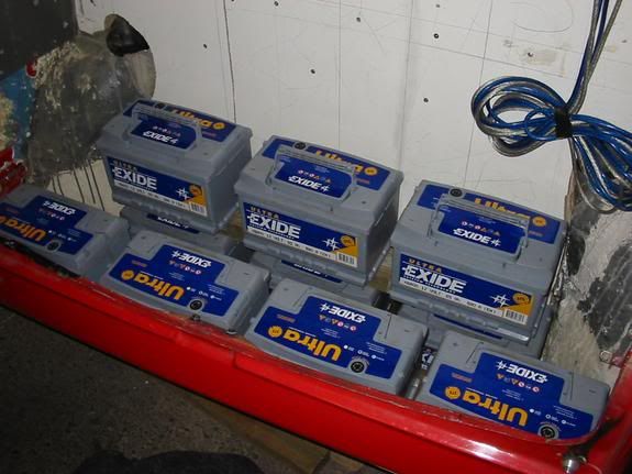

För att lösa problemet med den sista raden med batterier så köptes dessa "hyllor".
http://i998.photobucket.com/albums/af104/ExtraKim2/Extreme%20Fiestan/2004_0515Image0021.jpg
http://i998.photobucket.com/albums/af104/ExtraKim2/Extreme%20Fiestan/2004_0515Image0022.jpg
Här syns ena fälgmuttern som svetsad fast för att låsa bakluckan.
Den blåa och silverfärgade kabeln är 10mm2 strömkabel som vi använde som högtalarkabel.
http://i998.photobucket.com/albums/af104/ExtraKim2/Extreme%20Fiestan/2004_0515Image0023.jpg
En MDF-skiva som hyllplan och sen i med de sista batterierna.
http://i998.photobucket.com/albums/af104/ExtraKim2/Extreme%20Fiestan/322009_371_full.jpg
http://i998.photobucket.com/albums/af104/ExtraKim2/Extreme%20Fiestan/322009_372_full.jpg
http://i998.photobucket.com/albums/af104/ExtraKim2/Extreme%20Fiestan/322009_373_full.jpg
Sen var det dax att ta fram 50mm2 kabeln från Phoenix Gold, en kabel som faktiskt från början satt i Team dBAkutens ambulans. Kabel som i dagens läge sitter i min Express.
Den som är observant ser att vi har vänt på varannat batteri, detta för att lättare kunna parallellkoppla dem.
På detta kortet sitter dessutom bultarna till luckan i muttrarna.
http://i998.photobucket.com/albums/af104/ExtraKim2/Extreme%20Fiestan/2004_0723Image0023.jpg

http://i998.photobucket.com/albums/af10 … ge0022.jpg
http://i998.photobucket.com/albums/af10 … ge0023.jpg
http://i998.photobucket.com/albums/af10 … 1_full.jpg
http://i998.photobucket.com/albums/af10 … 2_full.jpg
http://i998.photobucket.com/albums/af10 … 3_full.jpg
