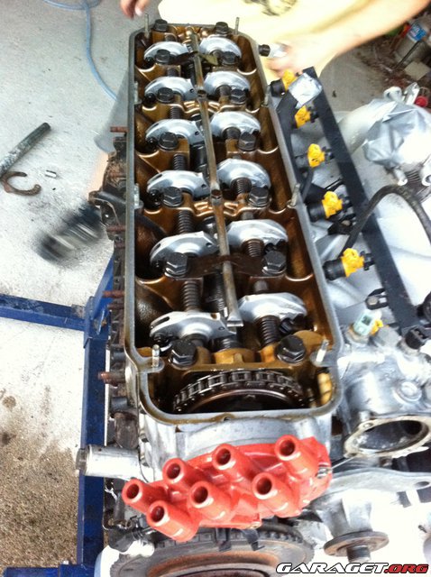

Nu smids de turboplaner smile
Har plockat fram en betydligt fräshare m30b30 motor som gått ca 16k mil mindre än den andra tongue
2 Dåliga mobil bilder ännu bara dock...

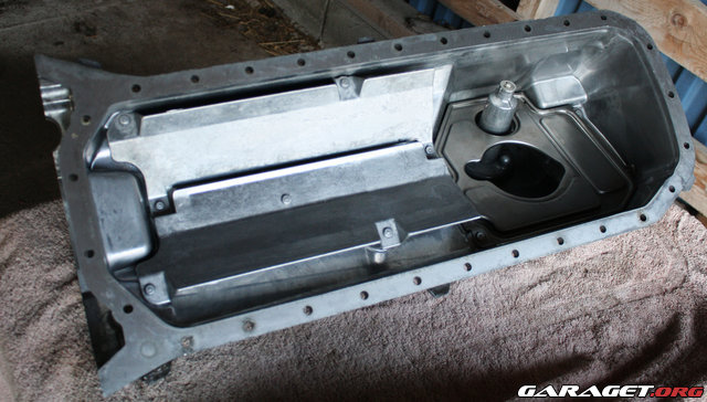

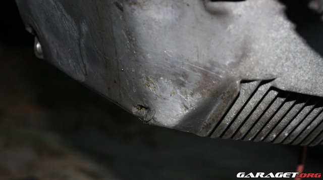

Tråget som sitter på "nya" motorn, Gick en rond mot en sten och förlorade
https://www1.garaget.org/gallery/images/68/67703/67703-ae827e0f00d2df06b48ce78b4f3c731f.jpg

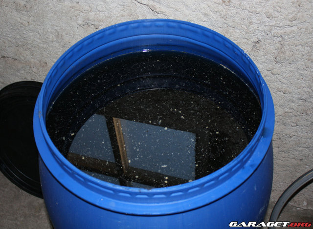

Tog tråget från donator bilen men det var ca 5mm oljeklet både in och utvändigt så la de i avfettningsbad i ca en vecka sen bara spola av med högtrycken
https://www1.garaget.org/gallery/images/68/67703/67703-abc932b159e510e5013f88bb3cc21d8c.jpg
Som nytt smile
https://www1.garaget.org/gallery/images/68/67703/67703-15e160ac7247d7551227c3fec7ff20d1.jpg

Har du en hel tunna med avfettning?!!

5 liter avfettning o resten vatten, men det är ett starkt medel så de räcker smile

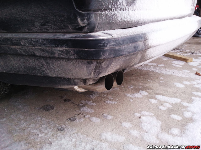

Har dock byggt lite avgas med en fin liten dämpare.
https://www1.garaget.org/gallery/images/68/67703/67703-69c6cb77f73beeda952af6119e9d9f5a.jpg

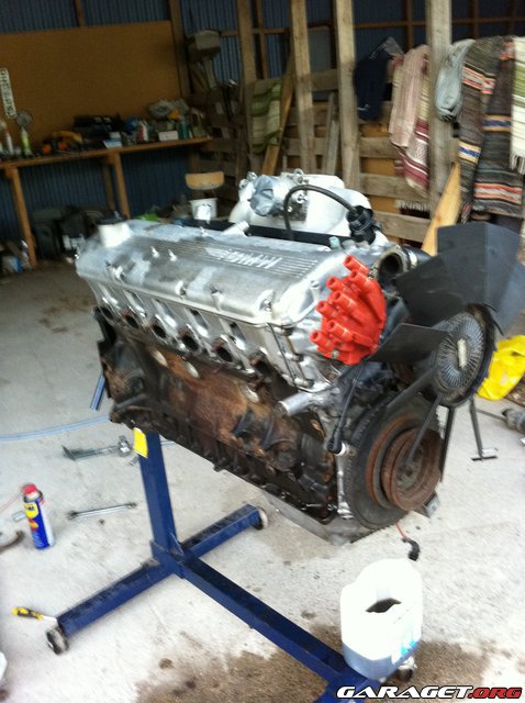

Sen har det inhandlats en nyrenoverad 3,5L motor som bara väntar på o få lite fina prylar smile
