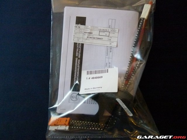

Intressant att airbag lampan inte lös med tändningen, kan vara trasig lampa i pictogrammet? För har kontaktenheten gett och bilen inte får kontakt med airbagen sig så ska SRS lysa. Tutan brukar sluta funka i samband med att airbaglampan lyser ifall det är kontaktenheten.
https://www1.garaget.org/gallery/images/151/150785/150785-97ba872809e0ddc6d08f0da3ef1fb274.jpg
Är denna som ska bytas i sånna fall.
https://www1.garaget.org/gallery/images/151/150785/150785-0b5c2ce1f8530680e1f911d25da1ae43.jpg
https://www1.garaget.org/gallery/images/151/150785/150785-5215cfb0238e6dd4dc5cd5f935117f07.jpg
Min såg ut såhär wink

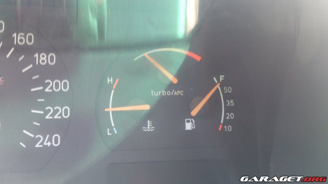

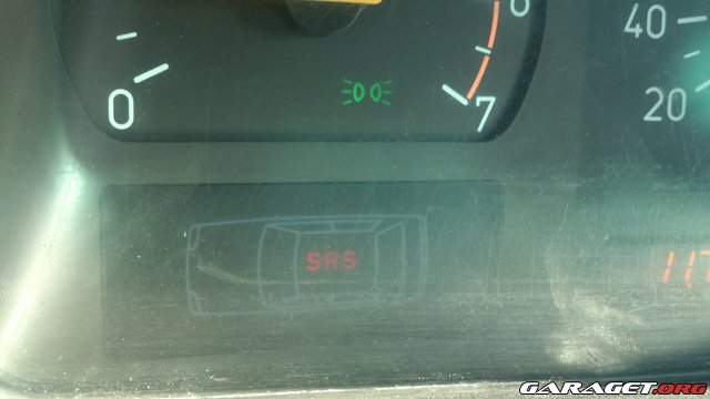

Sådär, fått lite gjort idag med!
Plockade ut mätarhuset för att fixa tempmätaren samt kolla om SRS lampan var trasig.
Naturligtvis hade någon ägare innan mig plockat ur lampan..
Så nu lyser SRSen iallafall, och tempmätaren funkar som den ska.
Var kopplas Tech 2an in? Tänkte på att om det är under stolen får jag lite problem imed att jag byggt högtalare där..
Läste också på stcs att på bilar med OBD2 uttaget under ratten, ska man kunna läsa airbag felkoder via obd2? Alltså på bilar över 96-.
Mätarhuset ute och satt i lampa för SRS.
https://www1.garaget.org/gallery/images/142/141981/141981-2f7f0ba0a5bf23283c3b1f3c7d61bf39.jpg
Sådärja, nu lyser det..
https://www1.garaget.org/gallery/images/142/141981/141981-552934e51c6ecbb9e8c1ac74f6d829ab.jpg
Och tempmätaren står som den ska, klockan 9
https://www1.garaget.org/gallery/images/142/141981/141981-d57f4c06c7b16046ad6316860317356a.jpg

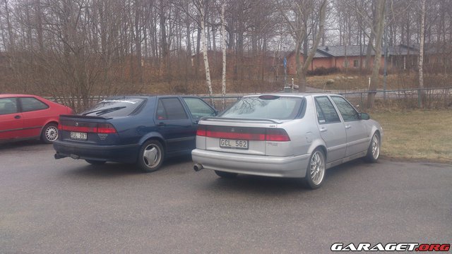

Bilarna står och myser,
https://www1.garaget.org/gallery/images/142/141981/141981-d585c903c3bc0c4ca13beb954e19f58c.jpg
http://www1.garaget.org/gallery/images/142/141981/141981-2f7f0ba0a5bf23283c3b1f3c7d61bf39.jpg
http://www1.garaget.org/gallery/images/142/141981/141981-552934e51c6ecbb9e8c1ac74f6d829ab.jpg
http://www1.garaget.org/gallery/images/142/141981/141981-d57f4c06c7b16046ad6316860317356a.jpg
http://www1.garaget.org/gallery/images/142/141981/141981-d585c903c3bc0c4ca13beb954e19f58c.jpg
Tech2an kopplas in under ratten i OBDII uttaget där, var iaf så på både min 97a o 98a wink Kommer inte ihåg det exakta felmeddelandet du ska få men ska ha nått med att den inte kan få kontakt med själva airbagen, bara att byta kontakhenheten o radera felkoden smile
