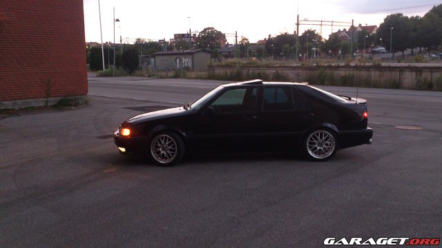

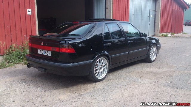

Sådärja, ny bil att bygga på hittad!
Blev en 9000 Aero 2.3T , tyskimporterad -96a, med glaslucka wink
Rikrigt fint skick om jag får säga det själv.
Tanken är att köra och bara njuta av bilen ny under 4 veckors tid när jag har semester. Sen ska den plockas ner och helrenoveras, och någonstans där på cuppen ska den silvriga få sig en simpel original 15T och original växellåda, och bli bruksklar!
Lista med saker som ska göra med en nya bilen kommer i veckan, riktigt taggad!
Så såg den ut när jag hämtade den i Katrineholm igår, köptes av Boijee här på garaget.
https://www1.garaget.org/gallery/images/142/141981/141981-1764f2507a9f62ed6e8a101891e66d2b.jpg
Tvättade av den på kvällen och slängde på ASA fälgarna,
https://www1.garaget.org/gallery/images/142/141981/141981-9dfa3fddc9c98e207779ae2e11e138e2.jpg
https://www1.garaget.org/gallery/images/142/141981/141981-ad329ac07c97ead1466254fe8c13d98c.jpg

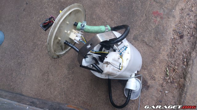

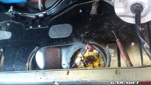

Fick för mig idag att börja lite redan nu med att montera walbro 255 soppapumpen.
Ut med orginalpump,
https://www1.garaget.org/gallery/images/142/141981/141981-54058f7195307ba880a365e60112b73a.jpg
Gamla pumpen ute
https://www1.garaget.org/gallery/images/142/141981/141981-45bae4a32c23408c5618393de5afd71c.jpg

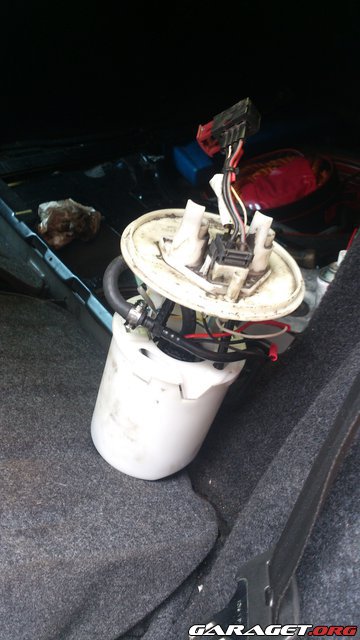

Tvätta rent och ny packning,
https://www1.garaget.org/gallery/images/142/141981/141981-2e4870252421d7fc56b4f1a6f1d56662.jpg
Nya armaturen med walbron,
https://www1.garaget.org/gallery/images/142/141981/141981-bdacd12f998c948b0b0c54978002d334.jpg
Monterad,
https://www1.garaget.org/gallery/images/142/141981/141981-ad1ab89d112ae531e98f11ed87a2b20a.jpg
