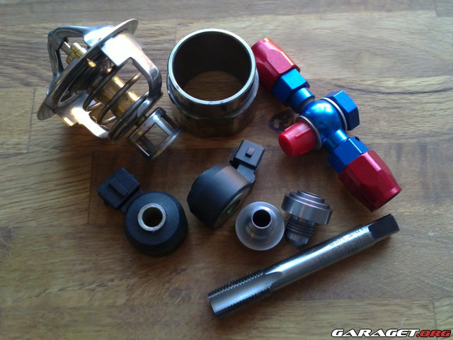

Hämtade ut lite småpaket idag, fick 2st knacksensorer, 2st AN-6 "svetsmuttrar", AN6-gängtapp, Oljedrivningen, 62graders termostat och en till dubbel AN6- banjo.

Mycket vackert smile vad sska dubbelbanjon användas till?

Den ska va till oljereturen smile Jag fick för mig att modda om den första banjon och det gick åt helvete rent ut sagt. Har fått tag på ett annat runt "alublock" som är smalare än det första jag använde till returen så jag ska bygga om den en tredje gång tongue

De e ingen förtapp (gängtappen) du har beställt va? dvs. de kan bli svårt å få till gängor i början, hör av dig om de skiter sig ja kanske har en tapp som passar smile

Bra fråga, tror det ska funka bra annars hör jag av mig. Vet inte att det är nått speciellt som ska gängas men köpte lite olika storlekar i fall att man behöver dom nån gång.

okej nä ja tyckte de såg ut som en vanlig tapp smile men hör av dig du smile

Det är ingen förtapp, men funkar ändå wink
