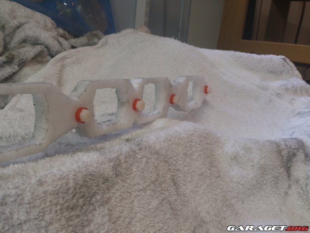

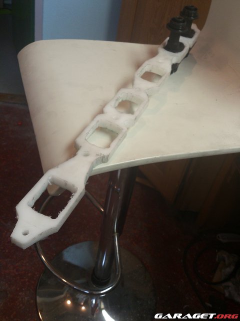

Äntligen på hemmaplan igen! Började dagen med att öppna alla paket som dykt upp medans jag varit på jobb, fick hem lite div AN-kopplingar till Accusumpen, en skiva Delrin och lite bra att ha skruvar..
Påbörjade tändspole bryggan imorse och är väl till 99% klar med den, ska bara finjusteras lite innan den är helt klar
Bultade fast orginalbryttan i delrinplasten och körde med sticksågen för att få till konturerna
https://www1.garaget.org/gallery/images/11/10531/10531-e1cec626c65cf6fd699b96eb84ee9759.jpg
https://www1.garaget.org/gallery/images/11/10531/10531-881e5b3c307fc761449dea8424c24386.jpg
Finliret som är kvar är att slipa bort alla kanter invändigt då alla spolar inte vill passa riktigt och sen borra och gänga hål så jag kan fästa spolarna, köpt värmetåliga plast skruvar för att vara extra säker på att gnistan drar iväg nånstans

Michkijn skrev:
Precisionsjobb? Snyggt iaf! smile
Tackar smile Precisionsarbete vet jag väl intedirekt om det är, ska försöka få kanterna och hålen lite jämnare nu innan jag är nöjd. Var lite lurigt att såga spikrakt med sticksågen tongue

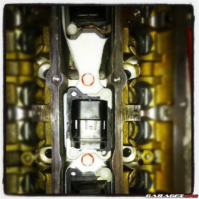

Jo jag kommer ju köra splitfire spolar så det kan ju inte skada med plastbrygga istället för orginalen. Köpte delrin för 100,- och det tar väl 2-3 timmar att fixa till den.
Final product
https://www1.garaget.org/gallery/images/11/10531/10531-e7072427addd5afecd4a8eec43c1022b.jpg

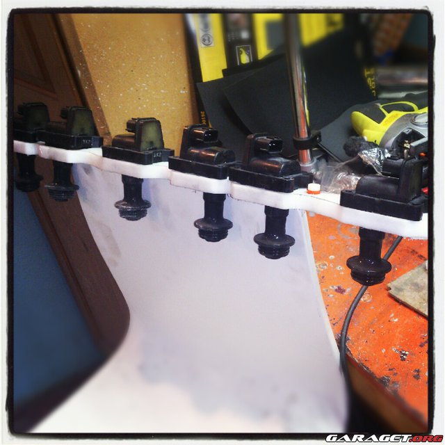

Jo det blir andra spolar iaf, tror inte gnistan kan gå ut i godset nå mer då jag enbart har plast/plastskruvar på hela bryggan dock så hade jag inte tillräckligt med skruvar till spolarna så det ska beställas ett gäng till.
Får hem lite mer delrin nästa vecka som jag ska prova att fräsa ist för att såga och se om det blir bättre resultat snabbare. Ska nog göra en liten annorlunda design på nästa brygga
Monterad.. Men som sagt så räckte inte skruvarna till
