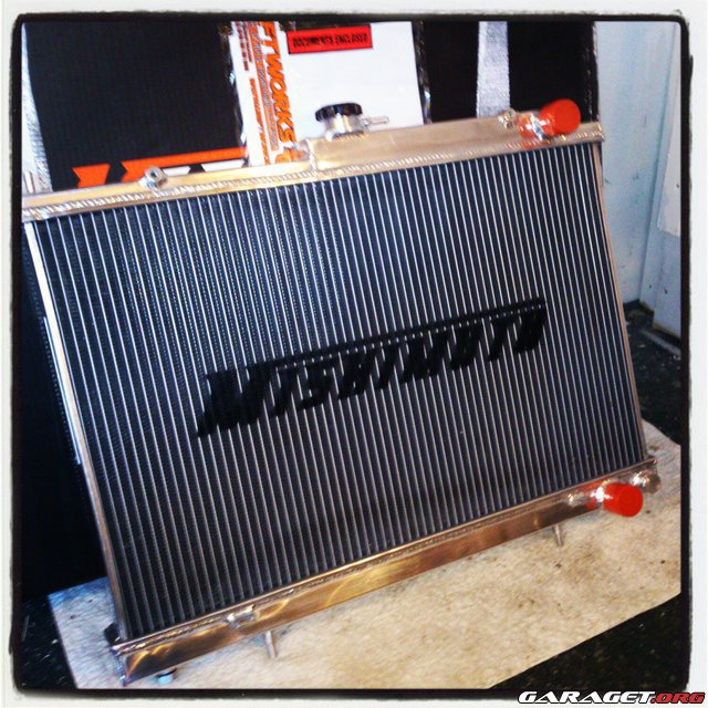

Kom paket i vanlig ordning idag.
https://www1.garaget.org/gallery/images/11/10531/10531-f4f7327161cfa905d7af1026673967fa.jpg

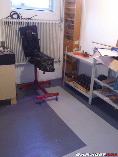

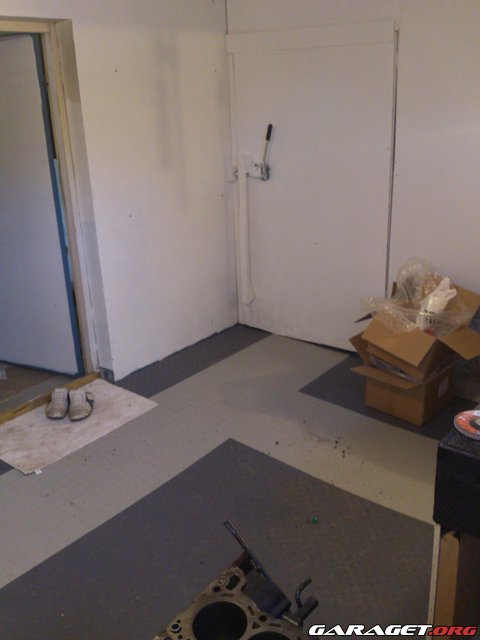

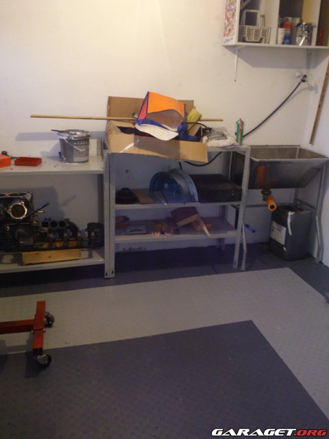

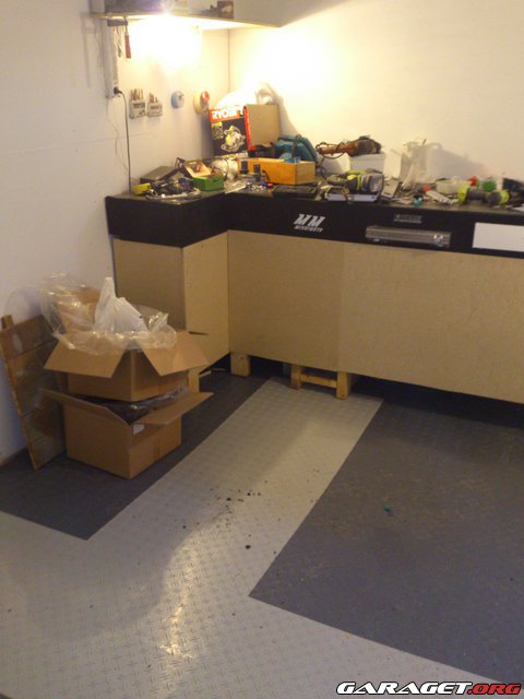

Golvet lagt och bänken byggd. Nu ska det sättas lite lister. målas, rensas bort massa rot och få iordning på alla verktyg m,m
https://www1.garaget.org/gallery/images/11/10531/10531-2d9f5383cef7623a1cbb67740c311ba6.jpg
https://www1.garaget.org/gallery/images/11/10531/10531-78cacb693eea0798a03b115222833981.jpg
[b]Här ska det bli lite mer ordning så småning om
https://www1.garaget.org/gallery/images/11/10531/10531-10f58d1b0b03b1ba88db1f3c1805c685.jpg
https://www1.garaget.org/gallery/images/11/10531/10531-0f1bbf210086a8bc1a2de2654ab764e8.jpg

Det är ett garage å du lämnat skorna vid ingången wink va beredd att baka åt mig big_smile
1 105 Inlägg
24 oktober 2012
#869
Fick massa färg under dom skorna å jag ville inte få fotspår överallt tongue
Jadå, får grejerna nästa vecka när jag är på jobb så det blir inget bakande förrns mitten på NOV tongue

hmm... var inte din motor mera ihopsatt sist jag såg den? eller är de där en reserv?
1 105 Inlägg
25 oktober 2012
#872
Nej det är samma motor, toppen har enbart varit pålagd. Gren + insug var testmonterat för att få rätt längd på lite slangar m,m.

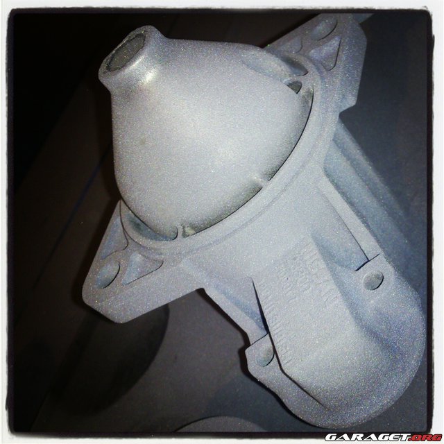

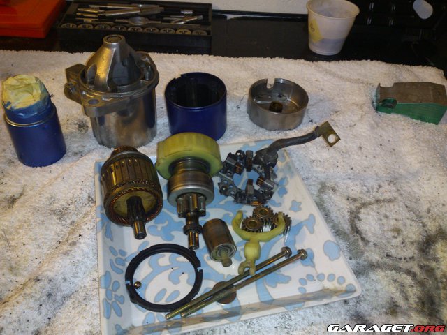

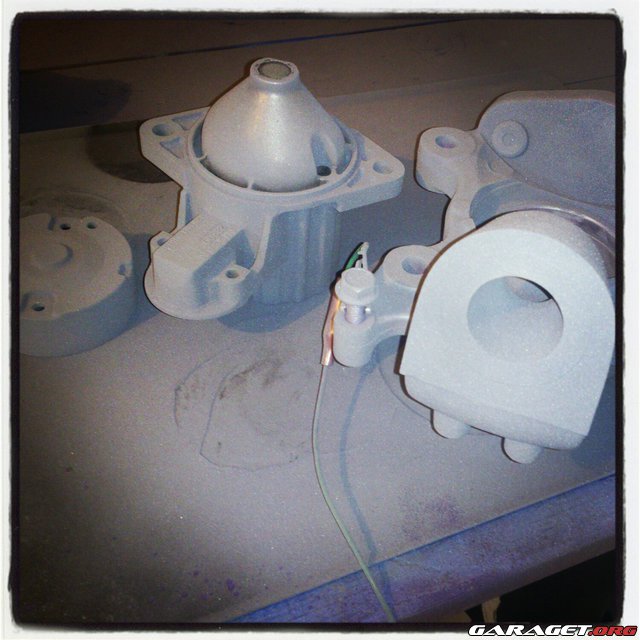

Måndagsmys, plockat isär startmotorn inför pulverlack smile Ev kommer lackgrejerna idag annars blir det ingen pulverlackering förrns om 2 veckor

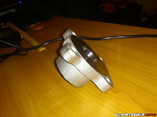

Nu ska jag bygga om oljereturen för 100e gången! Hittade en mojäng på jobbet som kommer sitta som en smäck med lite mindre modifieringar.
Ska svetsa fast en AN10-anslutning, slipa bort färgen på delen som ska in i toppen samt öppna upp hålet i toppen lite. Det här blir absolut sista versionen. smile
https://www1.garaget.org/gallery/images/11/10531/10531-5892ab3cbb279675a52d8c2dc00a868b.jpg
Anledningen till att jag bygger om den är att jag vill kunna strypa oljeflödet med mindre kopplingar om det skulle behövas. Har AN6 på den nuvarande returen och om den skulle vara för liten så blir det svårt att öka flödet så därför ska jag göra en i AN10 och ev minska vid behov.

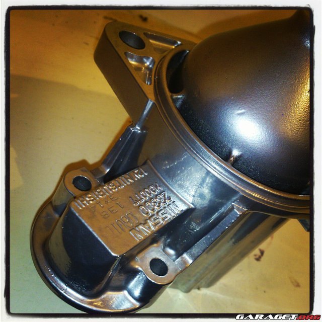

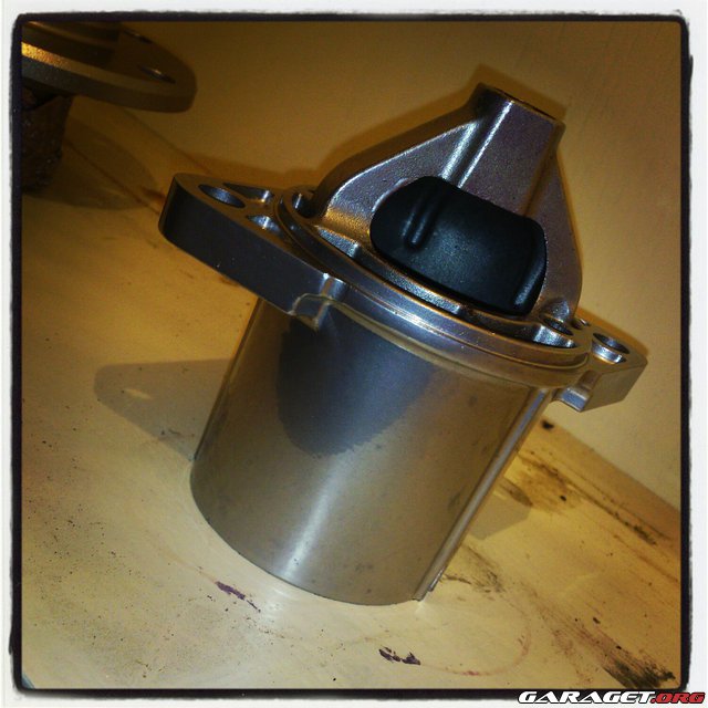

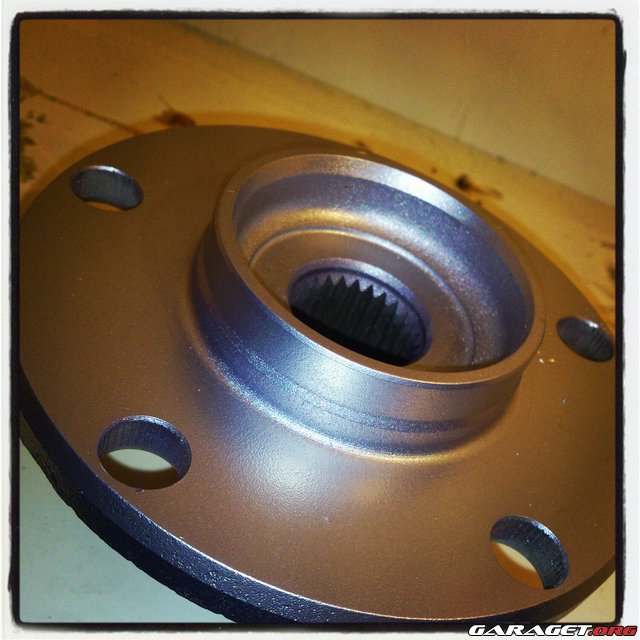

Så, kom hem från Norge inatt så nu fick jag prova mina mya leksaker smile
Började med startmotorn och lite delar till brorsan, hyffsad nöjd med resultatet.
https://www1.garaget.org/gallery/images/11/10531/10531-2a981e342a1d299e038e471ec1012db8.jpg
https://www1.garaget.org/gallery/images/11/10531/10531-57bb942ddd3cfd8c6180fd25434a4dbd.jpg
Lagt på "grundfärg" innan chromefärgen dras på
https://www1.garaget.org/gallery/images/11/10531/10531-2a7db697840676b4e4d433295b52b75c.jpg
Chromefärgen på, in i ugnen
https://www1.garaget.org/gallery/images/11/10531/10531-5f2457628b2b4d460561f322d66fb7bd.jpg
https://www1.garaget.org/gallery/images/11/10531/10531-0453491426ee86dff3eb7b7789a2f25a.jpg
Då jag inte fått hem "black chrome"-färgen än så vart det vanlig chromefärg än så länge, får se om jag slänger på ett lager svart krom när jag får hem färgen. Men det ser hyffsat ut nu iaf
https://www1.garaget.org/gallery/images/11/10531/10531-1f4dc2ad9ee3dd0772423b832262bfdb.jpg

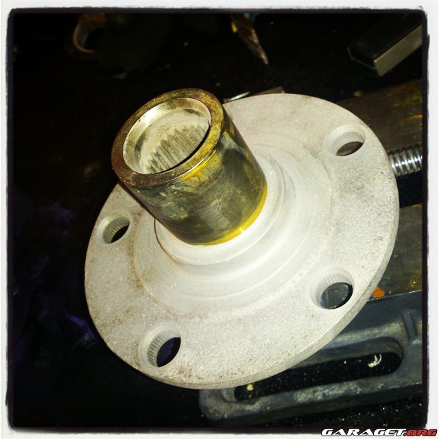

DannyWiik skrev:
ser ju ut som nytt wink
Jajjemen! Ska prova hinna lacka lite mer delar imorrn med blåfärgen, lite remhjul och kamdrev som ska få ny kulör smile
