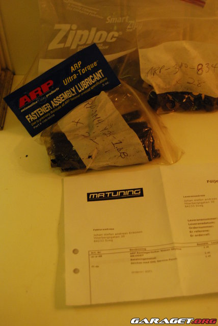

Var och hämtade mina bultar från MrTuning igår och fick detta i paketet, är det någon mer som beställt ARP-ramlagerbultar och fått bultarna i fryspåsar? Känns lite skumt att man inte får bultarna i orginalförpackning m,m. Tror ju inte att jag fått fel bultar eller att jag blivit blåst men ändå? Betalar man dyrt för de här grejerna så vill iaf inte jag ha något ihop-plock utan vill ha en plomberad låda med specs och liknande från ARP och inte fryspåsar med handskrivna lappar!

oj de såg skumt ut?!?!
1 938 Inlägg
2 februari 2014
#949
Bara öppna påsen och se vad som är i, det kan handla om så enkelt som att originalkartongen är större och blir dyrare frakt för dig såväl som att det är kinaskruvar, vem vet.
7 283 Inlägg
2 februari 2014
#950
Det finns företag som har arp bultar i lösvikt. Kanske dom också kör så?
Precis, polarn kan det där och han sa att när han ska bygga sen så plockar han bara hem stänger från jobbet och kapar själv. Blir bra mkt billigare tydligen. Dock såg det där jävligt skumt ut..

Fick svar från MrTuning nu och tydligen så finns det inte färdiga kit med ARP-ramlagerbultar utan man får plocka ihop kitten själv?
Är du osäker så ska det ju vara ARP instansat i huvudet på bultarna.

lill3bror skrev:
Jo jag hittade stansningarna, vart bara paff att bultarna kom i fryspåsar.

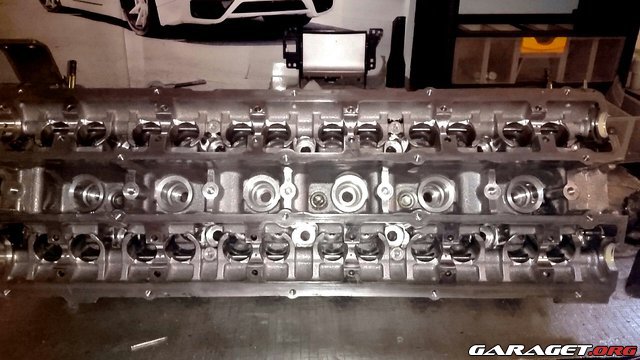

Mja, några timmar i garaget idag då tills jag insåg ett j*vla dumt misstag!
Börjar med det roliga iaf.
Var och hämta mitt vevparti igår så nu är det "bara" att skruva ihop hinken. Passade även på att tvätta toppen så den vart ren och fin till jag skulle skruva ihop den idag smile

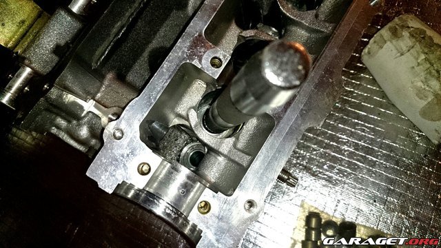

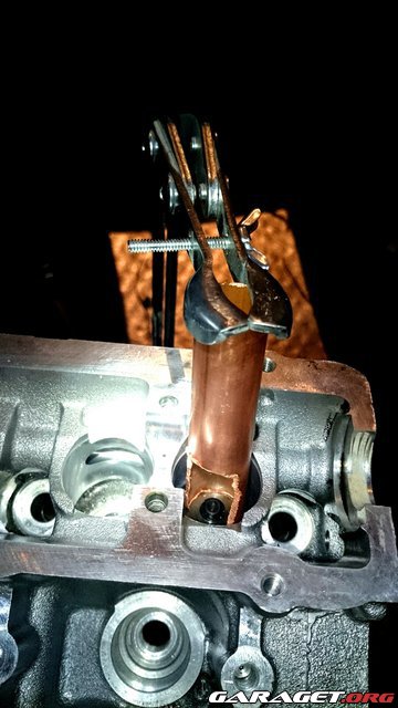

Det var här någonstans det började gå snett, dock så var det inget jag tänkte på just då. Fick göra en liten hjälpreda till ventilbågen.

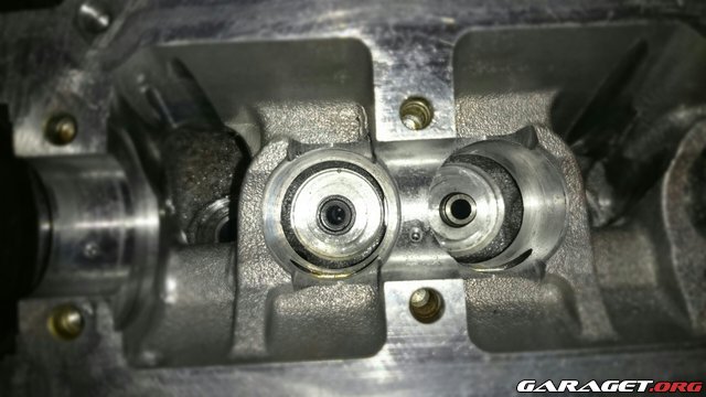

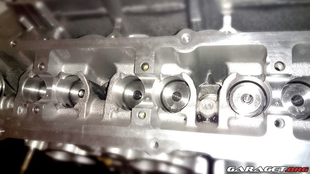

Glad i hågen för att det flöt på hyffsat bra med monteringen så satte jag 10 ventiler innan jag såg att -"fan, ventilsätena är slut!". Det var då jag insåg att jag hade inte fått 24 nya säten utan 12 som skall sitta på avgassidan och inte på insugssidan där jag naturligtvis satte dom! Ska nog läsa på lite bättre nästa gång vad jag beställer.
https://www1.garaget.org/gallery/images/11/10531/10531-db21e2e40891df56af37373819291360.jpg
Bara att börja ta isär toppen igen och göra rätt! Men då har jag ett till problem eftersom jag tappat bort mina OEM-säten så måste jag ha nya innan jag kan skruva ihop toppen så är det någon här som har ventilsäten så hör av er.
