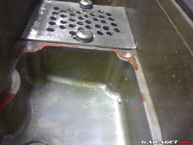

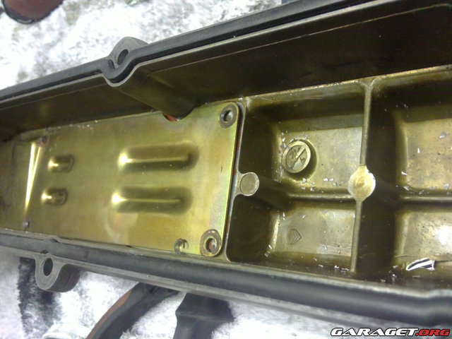

Här va det då tänkt att det ska sitta en skvalpplåt och väggen ska tas bort delvis.
https://www1.garaget.org/gallery/images/11/10531/10531-4439e34d20de7ab70b1fac972bcef238.jpg

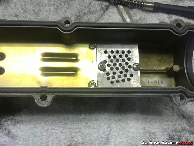

Började med att kapa till plåten så den satt tight åt alla håll.
https://www1.garaget.org/gallery/images/11/10531/10531-d36b893df4f4d2ec33a1bd0b688e9df8.jpg

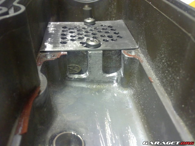

Sen var det bara att sätta igång med borrandet! 2st skruvhål och jävla massa andra hål vart det.
https://www1.garaget.org/gallery/images/11/10531/10531-6d728720aab633338fa1970695b774ef.jpg
Så till väggen som ska tas bort, började kapa med bågfil
https://www1.garaget.org/gallery/images/11/10531/10531-430ae226dedcfbfc49466fa672f2e75f.jpg

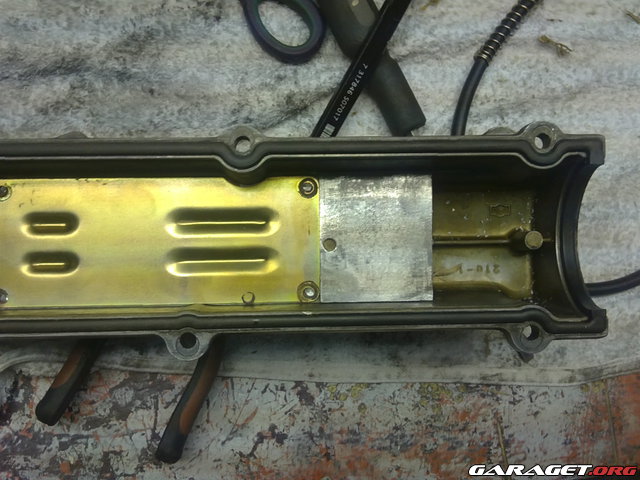

Resultatet! Nästan klart, ska bara slipa och "porta" väggen lite till
https://www1.garaget.org/gallery/images/11/10531/10531-ea1790a9a92e6241d2fa443d96aba84b.jpg
Senast redigerat av Johan_e2 (9 december 2011)

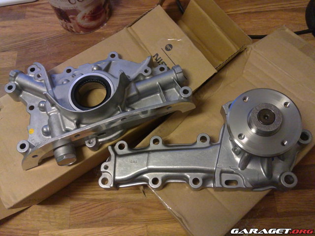

Tidig julklapp, N1-pumparna big_smile

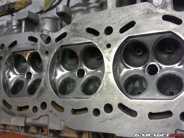

Var nere i garaget å tittade till toppen idag, tog en dans med dremeln och fixade de sista kammrarna så nu är det "bara" biten från ventilstyrningen upp till ventilen kvar att slipa.
