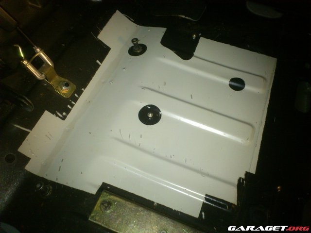

Och till sist en bild på asfaltsmattan som jag tog bort sist, den högra satt ju rätt milt så var skapligt enkel att banka bort med mejsel.
Men den vänstra satt riktigt förj*vligt så tog värmepistolen, värmde och skrapade med stämmjärn. Gick fin fint, men att ventilera bilen samt garaget mer känns som en bra idé till nästa gång. lol
http://i42.tinypic.com/b6og2q.jpg
Detta var allt för denna gång smile

Angående de där med att ta bort asfaltsmattor, jag brukar använda en lagomt bred spackelspade och värmepistol. värmer både mattan och spaden, är som att skära i smör å funkar finfint smile sen för att få bort äcklet som blir kvar så spraya på Bräkleen å torka med trasa så blir de såhär fint smile
https://www1.garaget.org/gallery/images/14/13860/13860-e96a41c09bf0298b1c26404a275c715e.jpg
5 710 Inlägg
30 december 2011
#110
Jag körde oxo stämjärn, tyckte det funkade bra. Tagit allt? Vägt det du skrapat bort?
