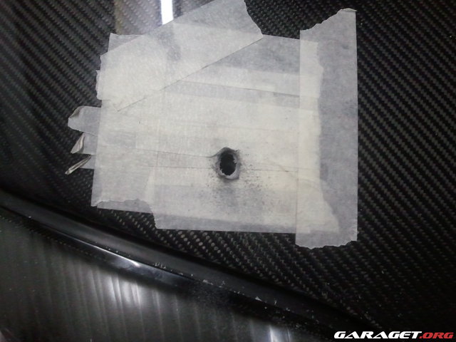

I slutet av april så var jag ute med polaren och testade starter med slicksen och det slutade lite olyckligt när ena däcket valde att fortsätta rakt fram i en kurva medans bilen svängde:
https://www1.garaget.org/gallery/images/101/100161/100161-00a6f09b8a4ec8144dc574bc544a519d.jpg
https://www1.garaget.org/gallery/images/101/100161/100161-e55f083c2b250c4c8833c37f3358f8c1.jpg
Bilen fick sig ett par kosmetiska skador tyvärr och en sprucken bromsskiva.

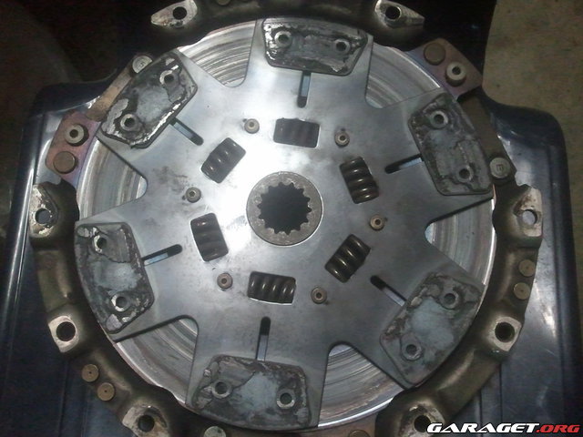

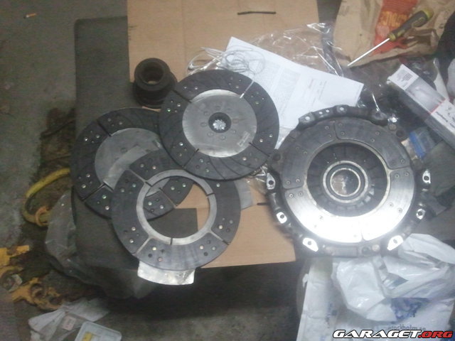

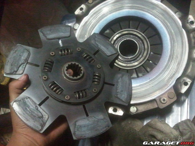

Sen flöt det på bra med mycket träffar och lek tills slicksen skulle på igen och kopplingen sa upp sig ganska omgående med dunder, gnistor och brak:
https://www1.garaget.org/gallery/images/101/100161/100161-b20c2bf07d4cfd99b48665f83063e76b.jpg
https://www1.garaget.org/gallery/images/101/100161/100161-2c333eb5d04ee1035b9231e3afc04a8a.jpg
Slutade med 4 timmars bogsering hem varav ett snabbt pitstop mitt på Hornsgatan en fredagnatt i Stockholm då bogseringslinan självklart väljer att ge upp just bland alla festande fyllskallar.

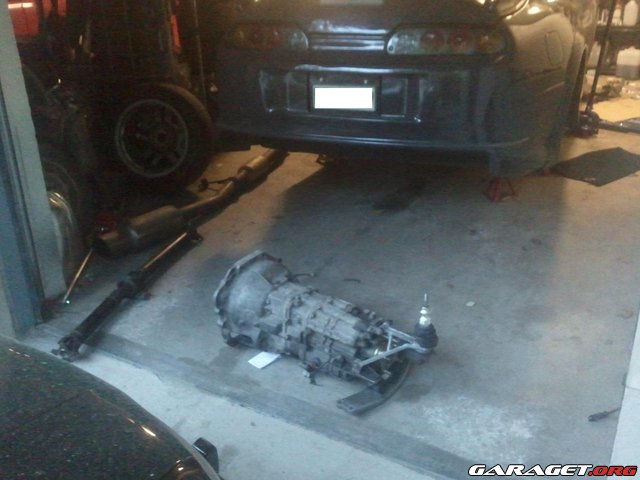

Efter 1 månads vila blev det tummen ur och en 2-skivig RPS Carbon Carbon koppling inhandlades och smälldes på bilen.
https://www1.garaget.org/gallery/images/101/100161/100161-57b8240a2693145dcacce7966a8f08aa.jpg
[img][/img]
https://www1.garaget.org/gallery/images/101/100161/100161-bee04a76fc68bfe6cd66983201b78de5.jpg
Lådan fick åka upp och ner.

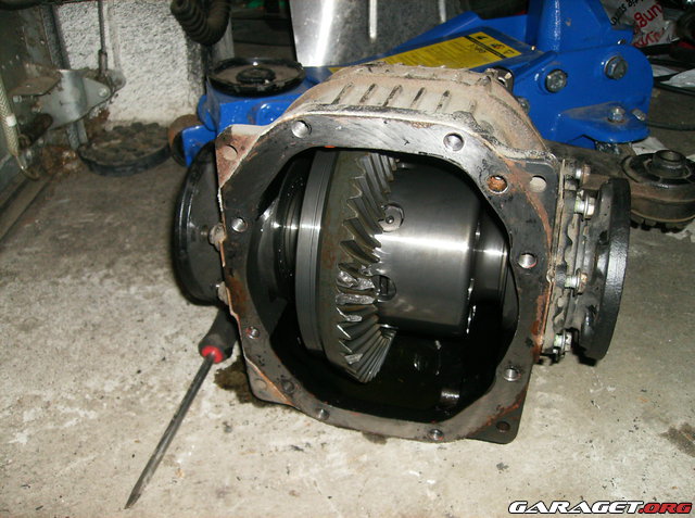

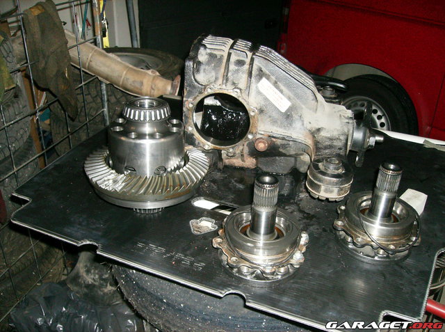

Var lycklig fram till i början av Augusti då ringhjulet på diffen gav upp:
https://www1.garaget.org/gallery/images/101/100161/100161-f82752c1238050d421ce749d3d60931a.jpg
Här vart det tomt.

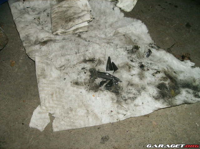

https://www1.garaget.org/gallery/images/101/100161/100161-9c4d24a6b76b1c137091ebee3f350307.jpg
Dessa små härliga bitar följde med diffoljan ur när den tömdes.
https://www1.garaget.org/gallery/images/101/100161/100161-6e0448d11bb0d03787b0ff10f3501abe.jpg
https://www1.garaget.org/gallery/images/101/100161/100161-6e29e10e3e9ddbafc3345be223676d53.jpg
Lite diffgodis.
En bättre begagnad diff inhandlades i söndags och på måndag morgon var bilen igång igen. Tanken var först att plocka isär den nya diffen och byta ringhjulet och slänga på det på TRD-diffen men var alldeles för körsugen så istället för att lämna bort och schimsa och hålla på så slängdes den nya diffen upp direkt, lite småtråkigt att den är öppen men ska bara användas fram till avställning så man kan köra av sig lite innan den långa kalla vintern.

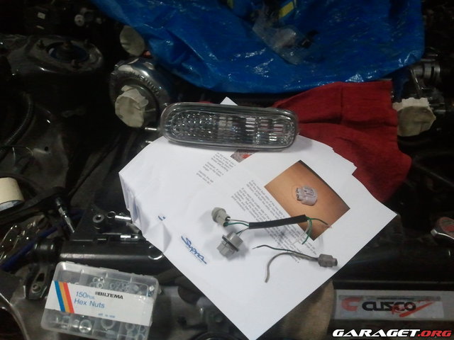

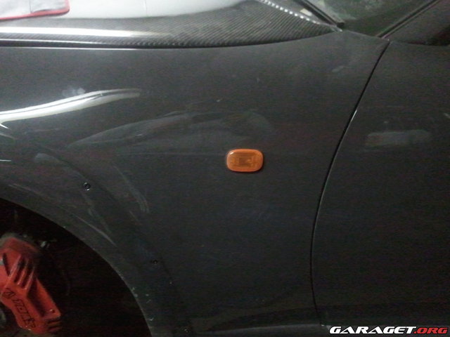

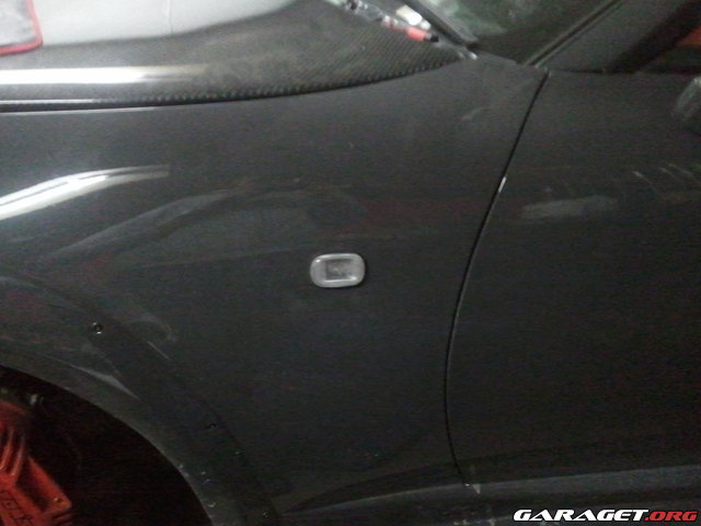

Bytte skärmblinkers från orange till klarglas, lite cleanare:
https://www1.garaget.org/gallery/images/101/100161/100161-010736c087669e16b034add242c9869c.jpg
https://www1.garaget.org/gallery/images/101/100161/100161-544b592b859d2dfbd6bc0137786b16e8.jpg

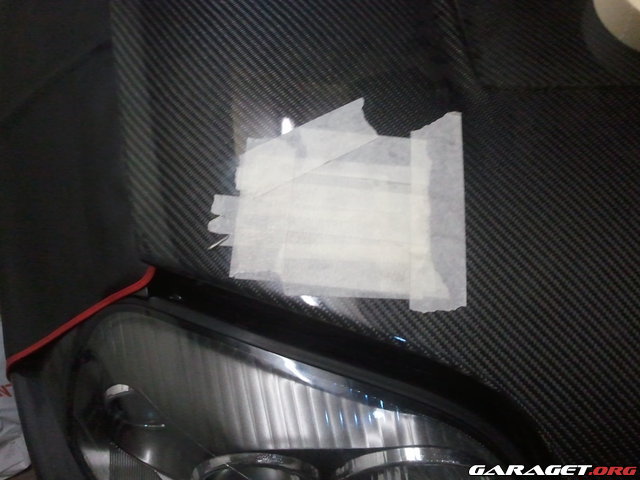

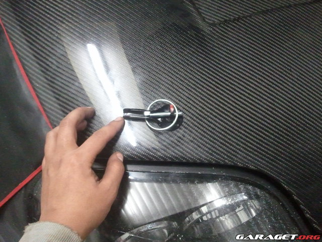

Monterade huvlås:
https://www1.garaget.org/gallery/images/101/100161/100161-840998ace5dfe76a19dc946461fddd0d.jpg
https://www1.garaget.org/gallery/images/101/100161/100161-a50359f9d57e417864f564313074e833.jpg
https://www1.garaget.org/gallery/images/101/100161/100161-d75fa04a552bde0858d842380b619f0c.jpg

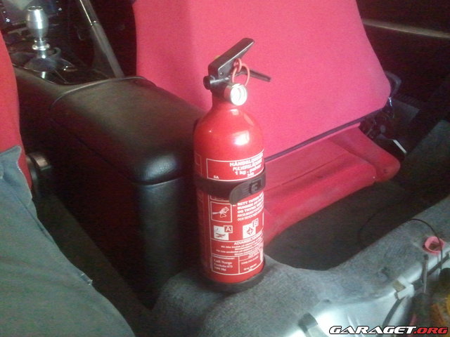

Satte dit brandsläckaren lite mer lättillgängligt:
https://www1.garaget.org/gallery/images/101/100161/100161-4c1e33c1c259d4336631c8f04270ae7a.jpg

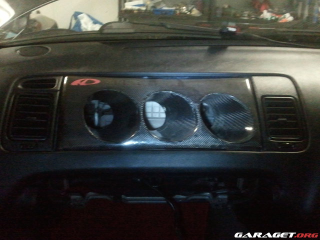

Snodde med mig min gamla mätarhållare från den vita Supran och montera dit:
https://www1.garaget.org/gallery/images/101/100161/100161-f2cbc0657c81a48f8629dcaa7829f051.jpg

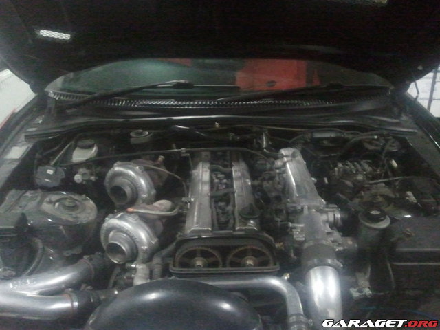

Plockade av turbos, insug, ventilkåpor och en massa smått och gott för att slipa ner och putsa upp, bytte även ut alla gamla ruttna silikonslangar och vacuumslangar till nya fräscha från do88, kolfiberkåporna fick också sig en omgång slip och sedan lite klarlack:
Före:
https://www1.garaget.org/gallery/images/101/100161/100161-9314487312b9d676627c95ff4346d4f6.jpg
Efter:
https://www1.garaget.org/archive/101/100161/237032/237032-2459640.jpg
https://www1.garaget.org/archive/101/100161/237032/237032-2355004.jpg

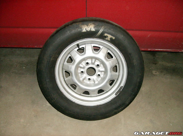

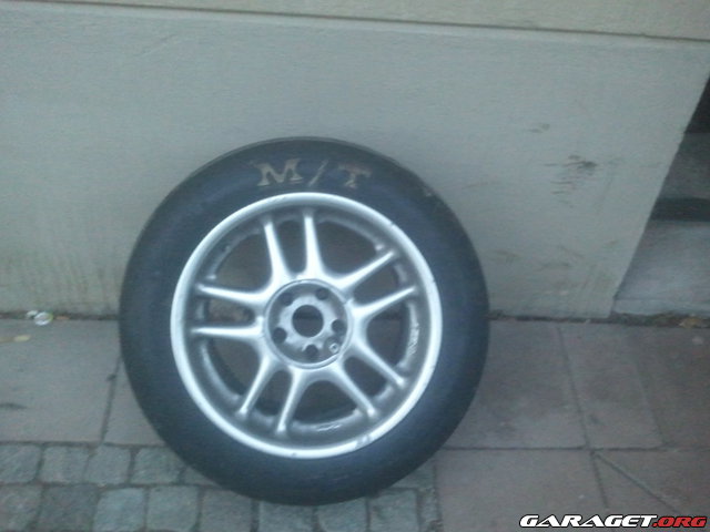

Blev lite impulsshopping i helgen.
En till uppsättning M/T-slicks:
De gamla: 26*11,5*17:
https://www1.garaget.org/gallery/images/101/100161/100161-5702dee6105761ed93f478ea942163bf.jpg
De nya: 26*11,5*16:
https://www1.garaget.org/gallery/images/101/100161/100161-2fd9778ac702627e1b47e6c5ee5082fe.jpg

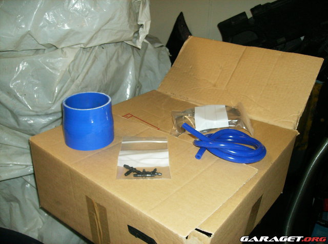

Lite småprylar från do88.se:
https://www1.garaget.org/gallery/images/101/100161/100161-72836e8cba3439bd5613acdebd0f4e69.jpg

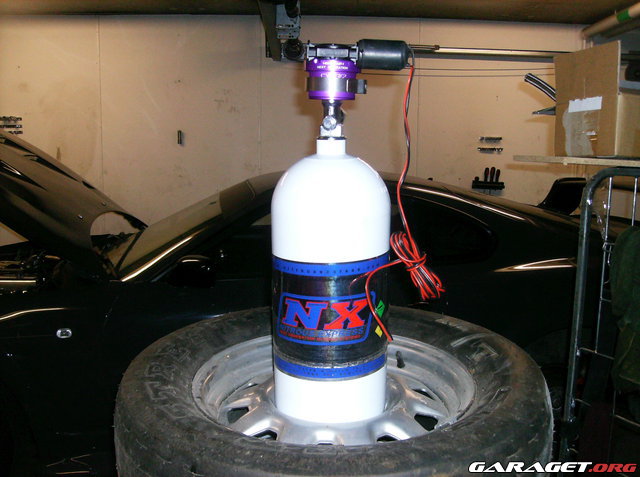

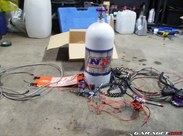

Pricken över i:et var ett Nitrous Express Stage 1 kit komplett med massa godsaker:
https://www1.garaget.org/gallery/images/101/100161/100161-525e84ec1a8c245ede93c5e845901aa8.jpg
https://www1.garaget.org/gallery/images/101/100161/100161-6305b274fdb6443a098cb36772aadb5b.jpg
Lustgasen kommer användas när man kör med lågladd på gatan och känner för lite extra tryck så fort man fått lite fäste, kommer köra på 50hk alternativt 75hk bestyckning.
Köpte det komplett med följande godsaker som följde med:
Purgeventil
Elektrisk Flaskvärmare
Elektrisk Flasköppnare
Bränsletrycksvakt
Tryckmätare

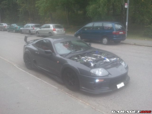

Bjuder på en halvtaskig mobilbild, första provturen efter jag fått på diffen, utan huv och utan catback på bilen så fick man en hel del både positiv och negativ uppmärksamhet tongue

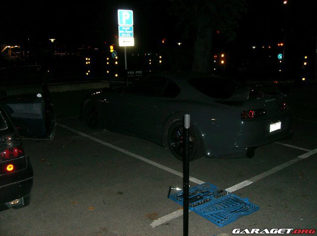

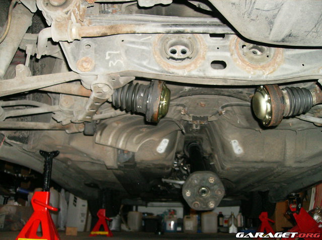

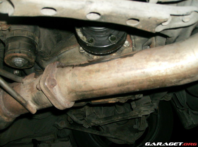

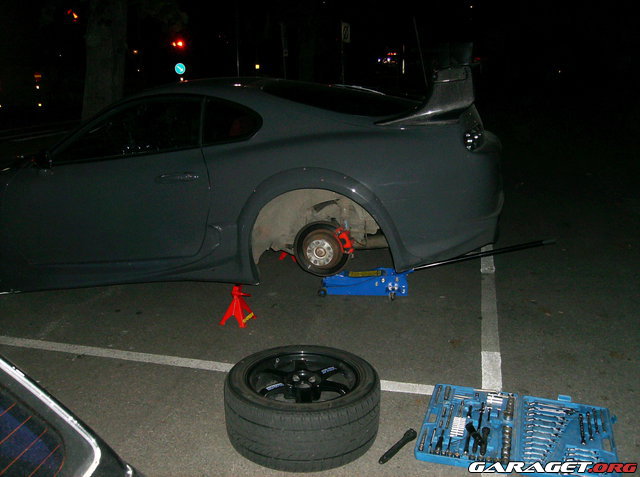

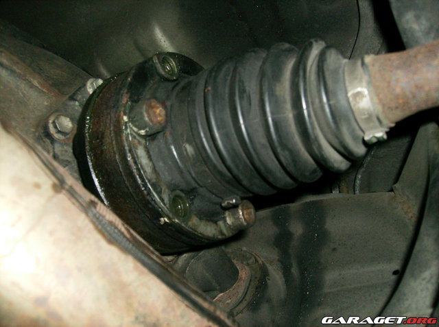

Ett litet missöde på tisdagkvällen:
Bultarna till den vänstra drivaxeln gängade ur sig trots att jag dragit med rätt moment, självklart ska det inträffa i stan så det var bara att ringa brorsan som fick ta Golfen in med domkraft och verktyg:
https://www1.garaget.org/gallery/images/101/100161/100161-0240aa5d4edcc0d1365728deae4cbff9.jpg
https://www1.garaget.org/gallery/images/101/100161/100161-28bfd96bffa377abc4da9fe5d78d5853.jpg
Saknas lite bultar + att man kan se var distanserna till drivaxeln har slagit emot avgasröret:
https://www1.garaget.org/gallery/images/101/100161/100161-23c45ad776ba2a3c8749b5712087ec1a.jpg
https://www1.garaget.org/gallery/images/101/100161/100161-3ab604b8cb9f9c4e9129cf53b9ab0dc9.jpg
Fick sno 2 bultar från den högra drivaxeln så båda axlar satt med 4 bultar vardera istället för 6 sen var det bara att köra lugnt hem, blir att dra de nya bultarna med lite högre moment och loctite när man får hem dem.
