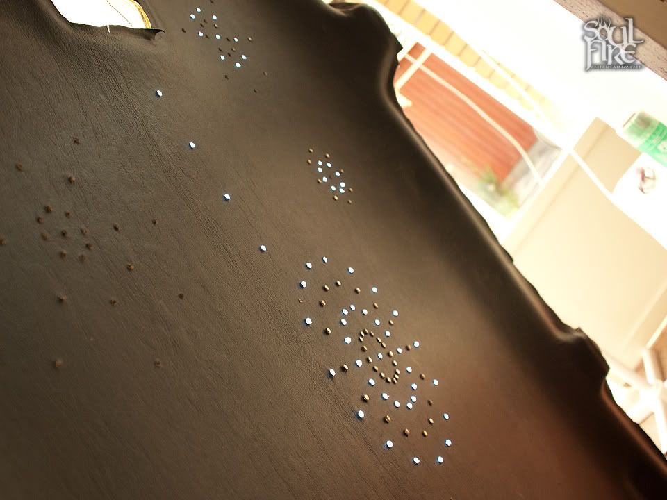

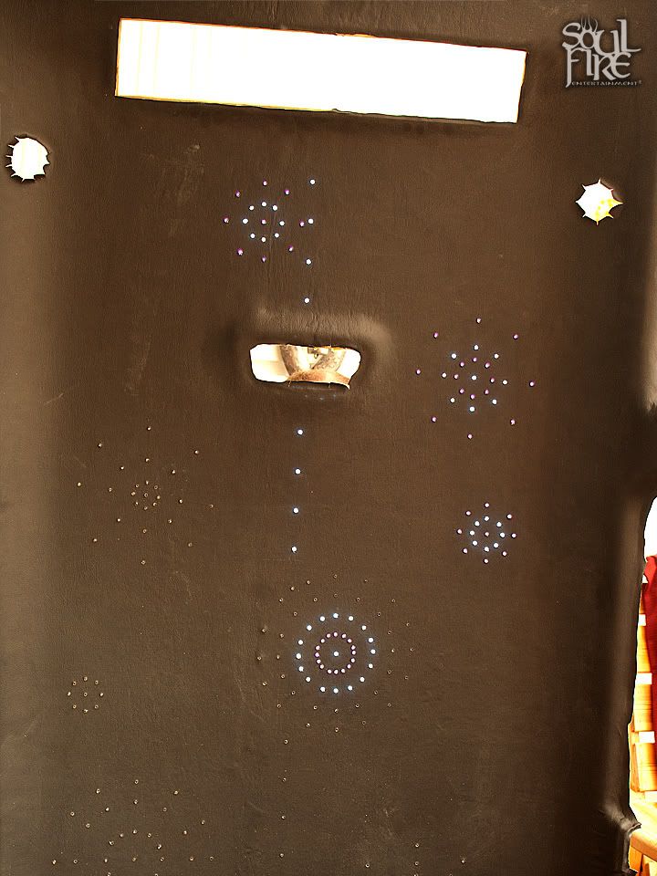

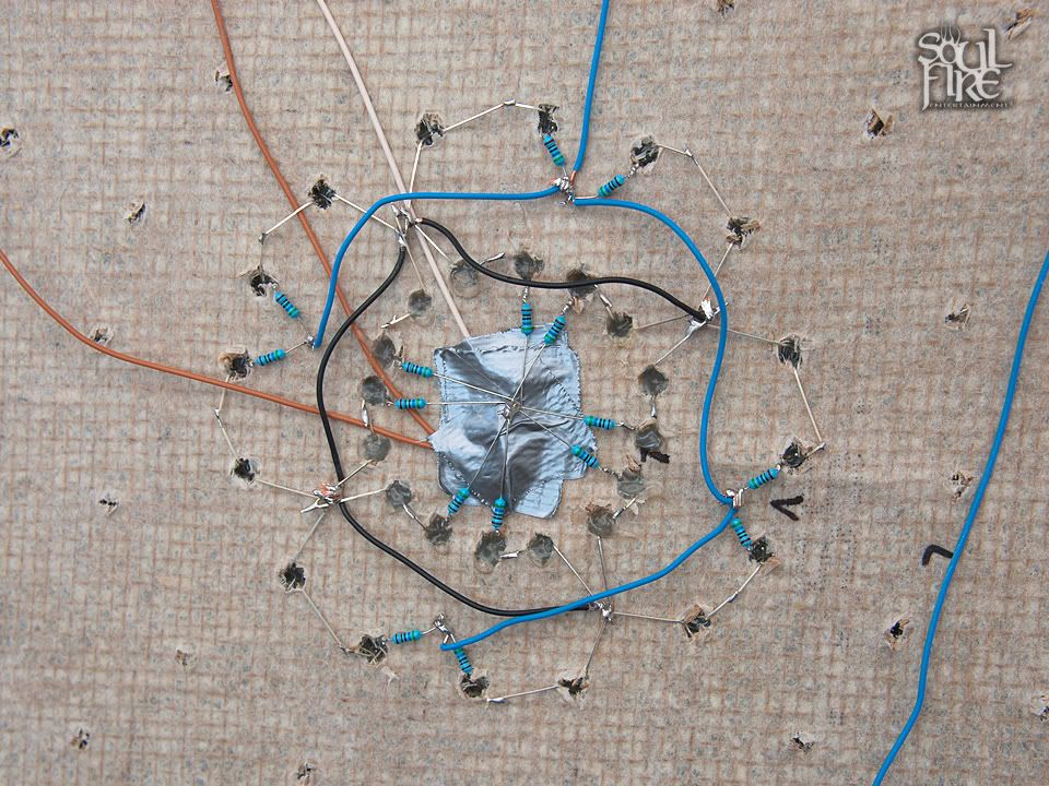

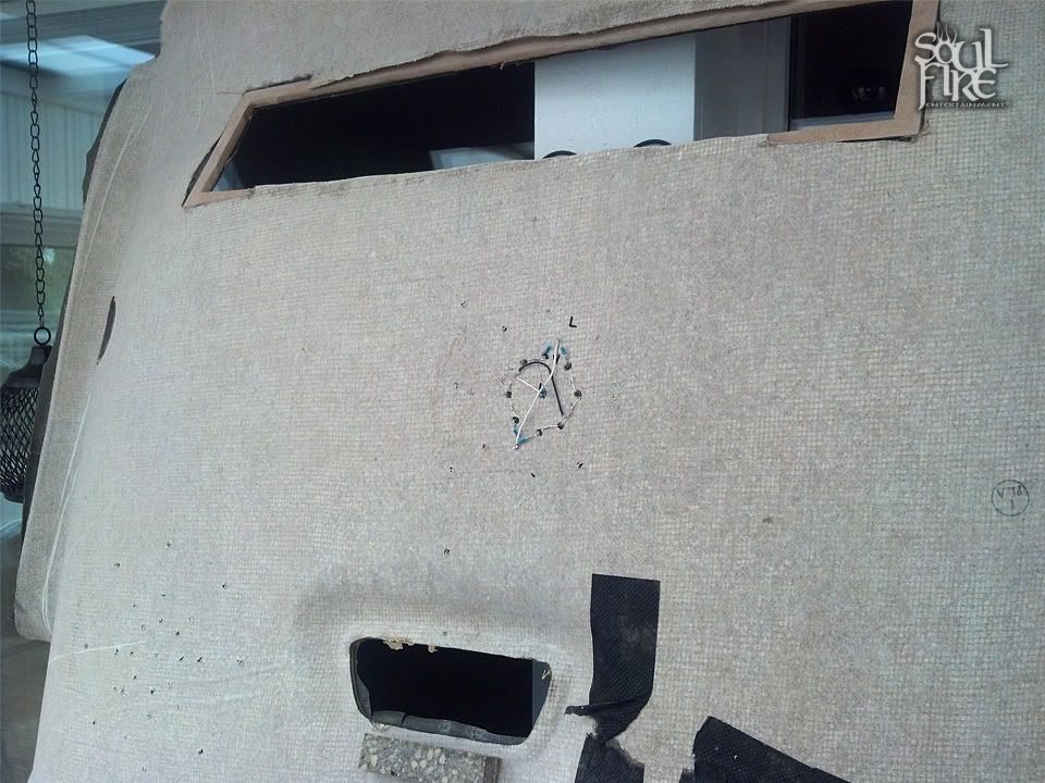

Idag fick jag ett litet infall och blev väldigt sugen på att löda lite... ett antal timmar senare så hade jag iaf kommit igång med innertaket.
Men det tar tid alltså  tongue
Tyvärr så är min mobilkamera helt katastrofal så det blev inte många bra bilder tyvärr....
http://i166.photobucket.com/albums/u119/premonitioner/SOUL%20FIRE%20-%20MAKEOVER/innertak_leds_01.jpg
http://i166.photobucket.com/albums/u119/premonitioner/SOUL%20FIRE%20-%20MAKEOVER/innertak_leds_02.jpg
.... men har även en video att bjuda på iaf

Slemrotta skrev:
Galet häftigt projekt big_smile Precis kollat igenom hela tråden smile
Själv tycker jag att jag är duktig om jag får ett kjolpaket på plats, lite färdiga dioder och nått simpelt ljudbygge i bilen big_smile
Önskar man kunde varit såhär grym!
Oj, Oj big_smile  ... MÅNGA TACK för de fina orden big_smile
Det är bara att testa sig fram och öva, öva, öva.... jag kunde inget alls när jag började med att montera ögonlock på bilen för 4 år sen wink

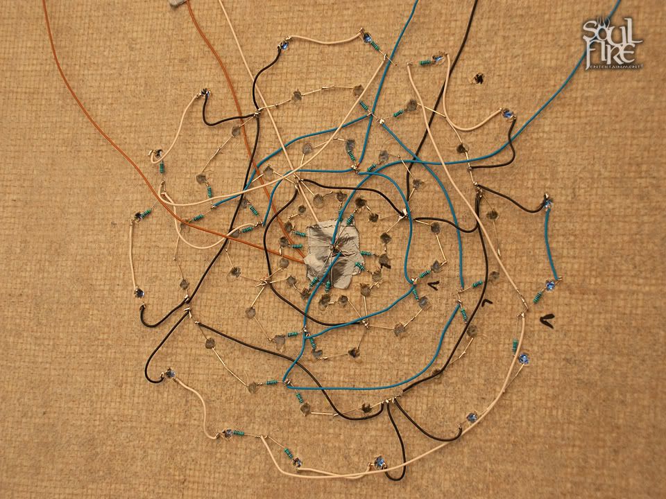

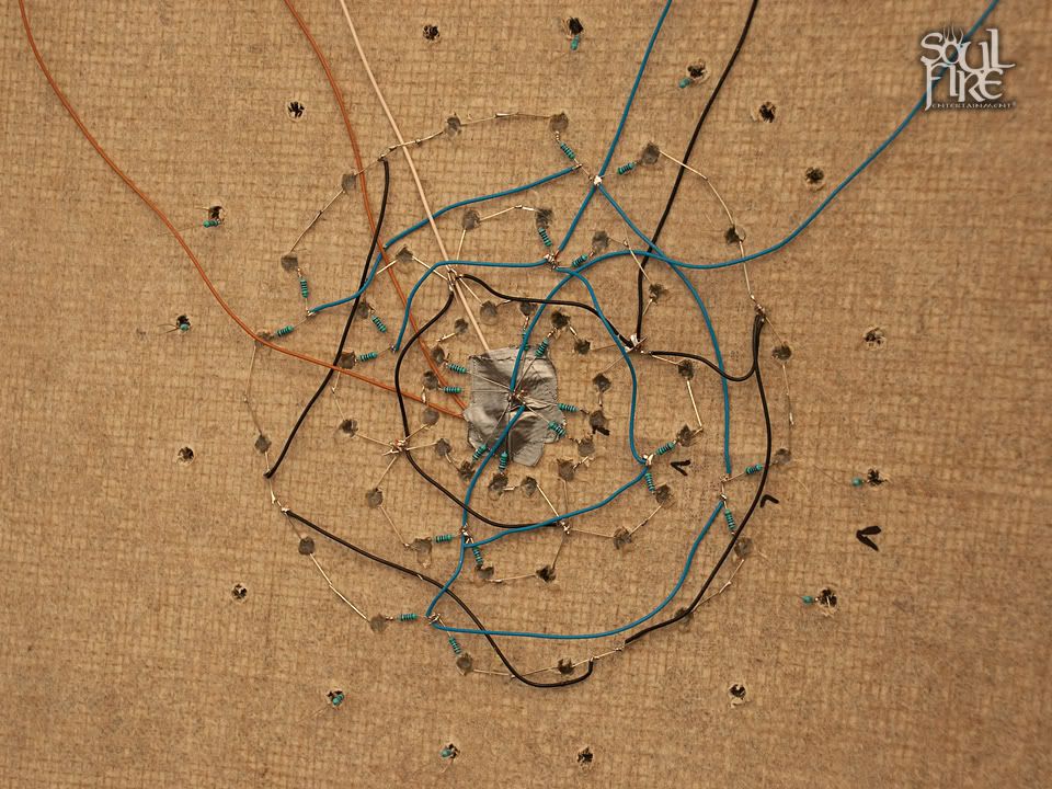

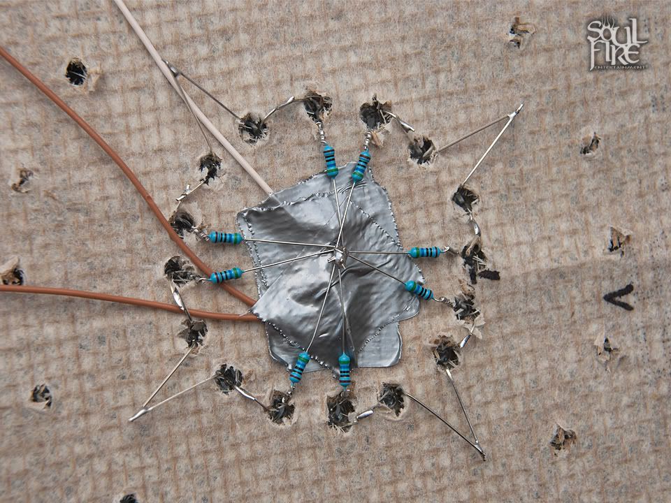

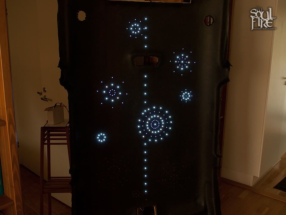

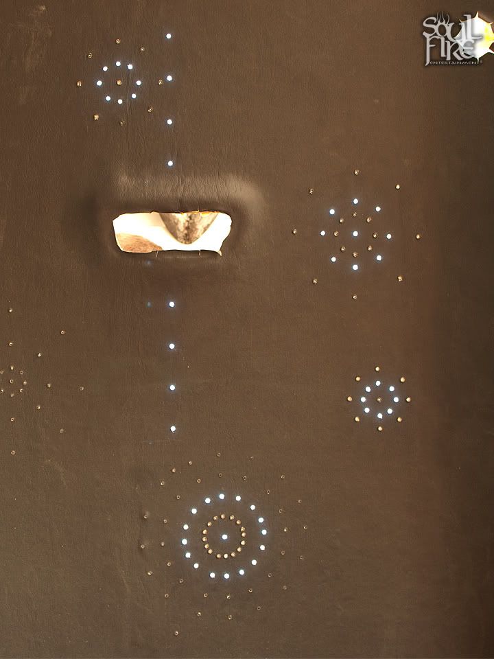

Lödningen fortsätter....
http://i166.photobucket.com/albums/u119/premonitioner/SOUL%20FIRE%20-%20MAKEOVER/innertaket_ledzz_00_ldarn_01.jpg
http://i166.photobucket.com/albums/u119/premonitioner/SOUL%20FIRE%20-%20MAKEOVER/innertaket_ledzz_01.jpg
http://i166.photobucket.com/albums/u119/premonitioner/SOUL%20FIRE%20-%20MAKEOVER/innertaket_ledzz_02.jpg
.....blir nog fint detta.... men shit vad tid det tar alltså  big_smile
http://i166.photobucket.com/albums/u119/premonitioner/SOUL%20FIRE%20-%20MAKEOVER/innertaket_ledzz_00_ldarn_02.jpg
Så här långt har jag kommit än så länge....
....ca. 10 timmars arbete  wink
http://i166.photobucket.com/albums/u119/premonitioner/SOUL%20FIRE%20-%20MAKEOVER/innertaket_ledzz_03.jpg
http://i166.photobucket.com/albums/u119/premonitioner/SOUL%20FIRE%20-%20MAKEOVER/innertaket_ledzz_04.jpg
http://i166.photobucket.com/albums/u119/premonitioner/SOUL%20FIRE%20-%20MAKEOVER/innertaket_ledzz_05.jpg
....fortsättning följer senare i nästa vecka!

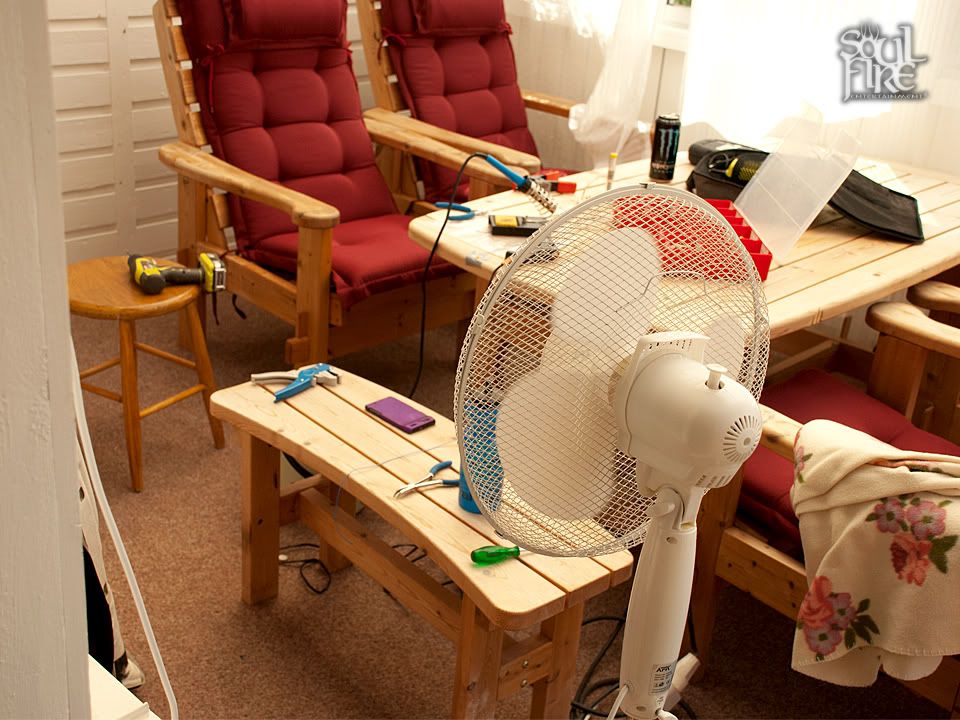

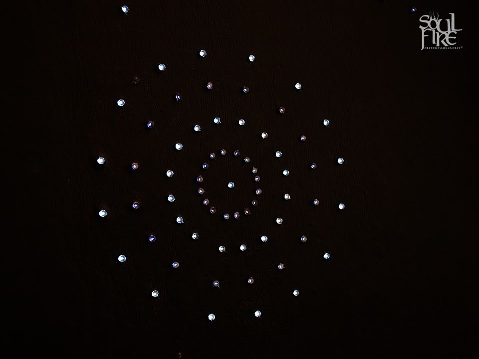

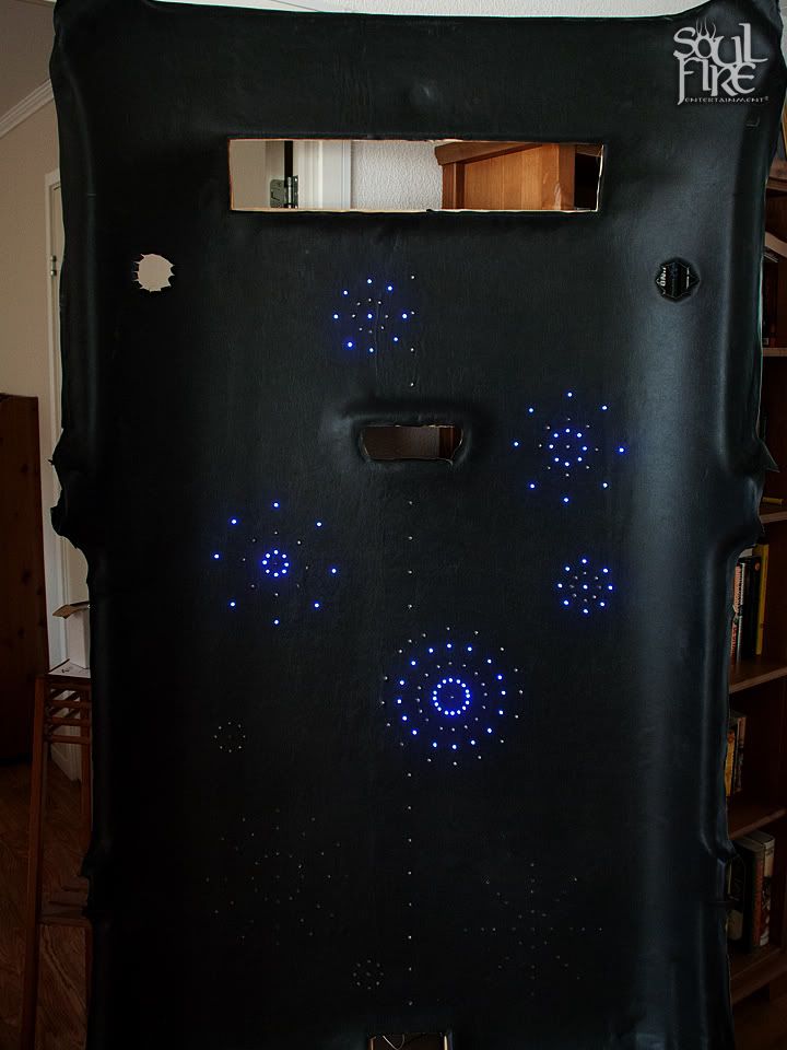

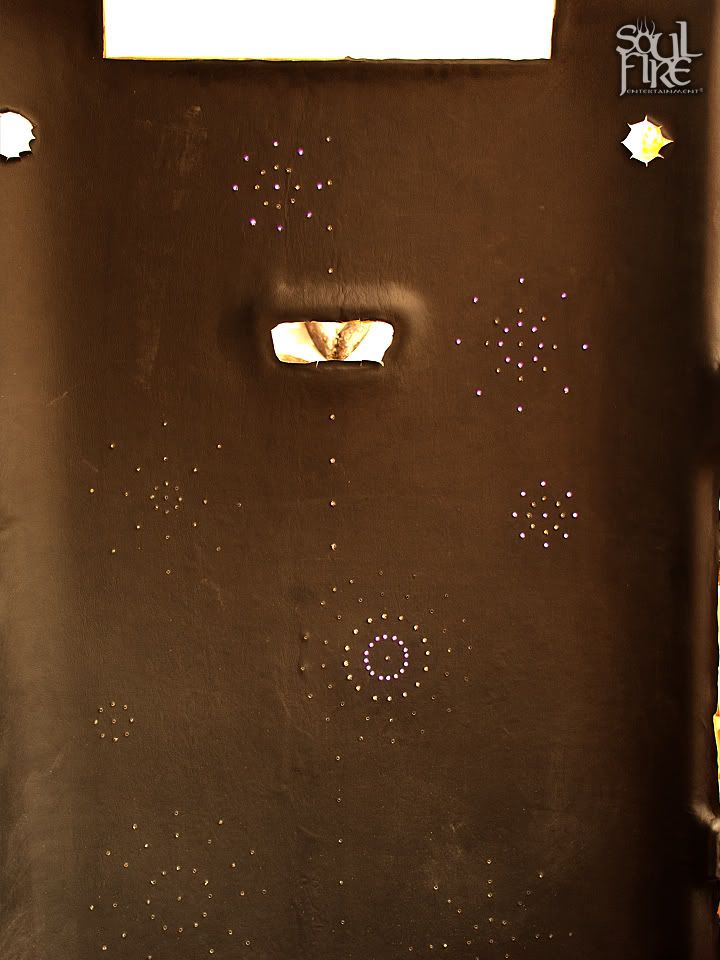

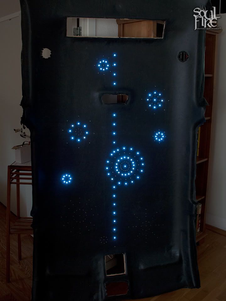

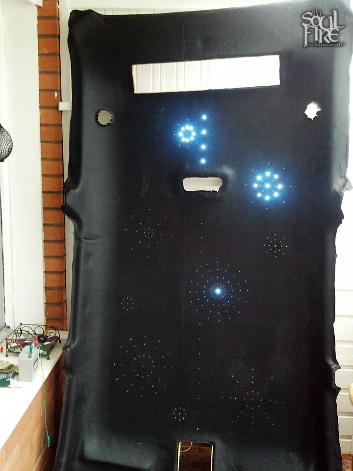

Gårdagen bjöd på en hel del svett men fick en del gjort iaf....
Arbetsplatsen:
http://i166.photobucket.com/albums/u119/premonitioner/SOUL%20FIRE%20-%20MAKEOVER/arbetsplatsen.jpg

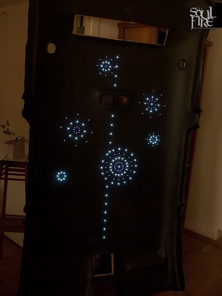

Fortsatt med innertaket....
http://i166.photobucket.com/albums/u119/premonitioner/SOUL%20FIRE%20-%20MAKEOVER/innertaket_lediton_01.jpg
http://i166.photobucket.com/albums/u119/premonitioner/SOUL%20FIRE%20-%20MAKEOVER/innertaket_lediton_02.jpg
http://i166.photobucket.com/albums/u119/premonitioner/SOUL%20FIRE%20-%20MAKEOVER/innertaket_lediton_03.jpg
http://i166.photobucket.com/albums/u119/premonitioner/SOUL%20FIRE%20-%20MAKEOVER/innertaket_lediton_04.jpg
http://i166.photobucket.com/albums/u119/premonitioner/SOUL%20FIRE%20-%20MAKEOVER/innertaket_lediton_05.jpg
http://i166.photobucket.com/albums/u119/premonitioner/SOUL%20FIRE%20-%20MAKEOVER/innertaket_lediton_06.jpg
http://i166.photobucket.com/albums/u119/premonitioner/SOUL%20FIRE%20-%20MAKEOVER/innertaket_lediton_07.jpg
http://i166.photobucket.com/albums/u119/premonitioner/SOUL%20FIRE%20-%20MAKEOVER/innertaket_lediton_08.jpg
...och en video:

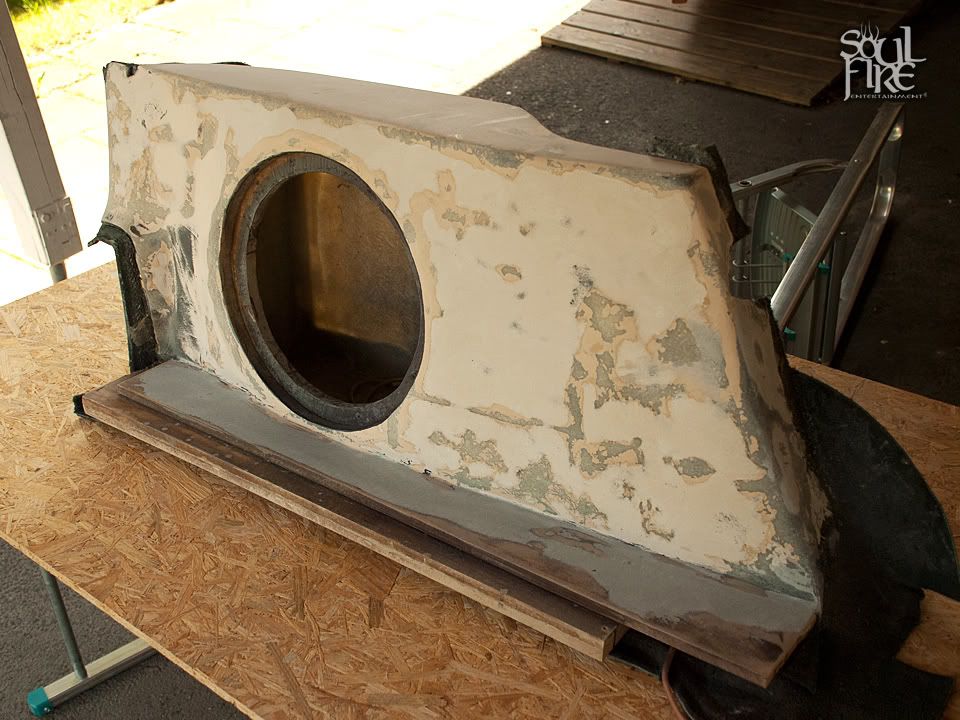

Mellan varven med lödpennan och vattenflaskan (vätskebalansen måste bibehållas) så gav jag mig på att klä den ena baslådan....
http://i166.photobucket.com/albums/u119/premonitioner/SOUL%20FIRE%20-%20MAKEOVER/basldan_01.jpg
http://i166.photobucket.com/albums/u119/premonitioner/SOUL%20FIRE%20-%20MAKEOVER/basldan_02.jpg
http://i166.photobucket.com/albums/u119/premonitioner/SOUL%20FIRE%20-%20MAKEOVER/basldan_03.jpg
Idag blir det troligtvis byggarpaus.... tanken var att bli klar med taket igår men ryggen sa ifrån så det är bäst att vila lite  wink
