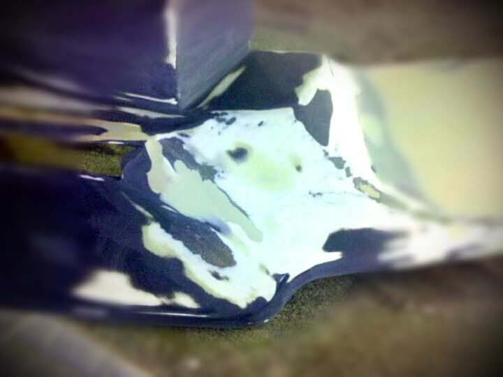

Ingen jättefart på mina updates tyvärr... har inte fått gjort så extremt mycket det senaste men det ska det bli ändring på  wink
...det eviga jobbet med fronten fortsätter men nu känns det faktiskt som att jag börjar få syn på ljuset i änden på tunneln...
...lite, lite finspackling kvar nu bara sen är det dags för en sista vända med slipgrunden.

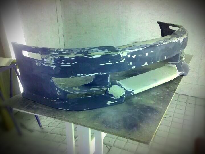

Idag har jag då slipat och spacklat till det sista som är kvar på fronten... inte varit helt nöjd med jämnheten på mittendelen längst ner... det var lite bökigt att få det jämnt och bra efter att jag delade på alltihop.
http://i166.photobucket.com/albums/u119/premonitioner/SOUL%20FIRE%20-%20MAKEOVER/photo-2012-06-05-00-28-23-186.jpg
....men nu börjar det ta sig.
Har även slitit lite med några små porer som verkligen inte vill fyllas med spacklet  tongue
...nu tröttnade jag och fräste upp det istället och fick lagt i en större mängd med spackel så det bör täcka.

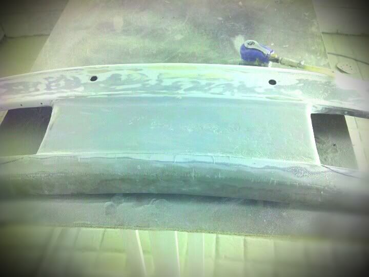

http://i166.photobucket.com/albums/u119/premonitioner/SOUL%20FIRE%20-%20MAKEOVER/photo-2012-06-05-00-29-31-906.jpg
http://i166.photobucket.com/albums/u119/premonitioner/SOUL%20FIRE%20-%20MAKEOVER/photo-2012-06-05-00-30-32-49.jpg

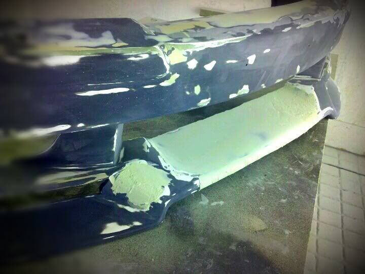

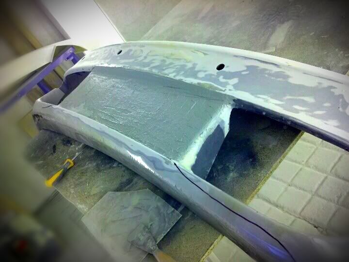

Sen på med ännu ett lager med glasfiber blandat med finspackel.... började sen slipa av det också och tror nog att det kommer räcka med en vända finspackel sen bara  big_smile
http://i166.photobucket.com/albums/u119/premonitioner/SOUL%20FIRE%20-%20MAKEOVER/photo-2012-06-05-00-31-33-766.jpg
http://i166.photobucket.com/albums/u119/premonitioner/SOUL%20FIRE%20-%20MAKEOVER/photo-2012-06-05-00-32-41-711.jpg
Detta var allt för idag.... kommer fortsätta med högre tempo denna veckan nu för jag måste ju bli klar snart  big_smile

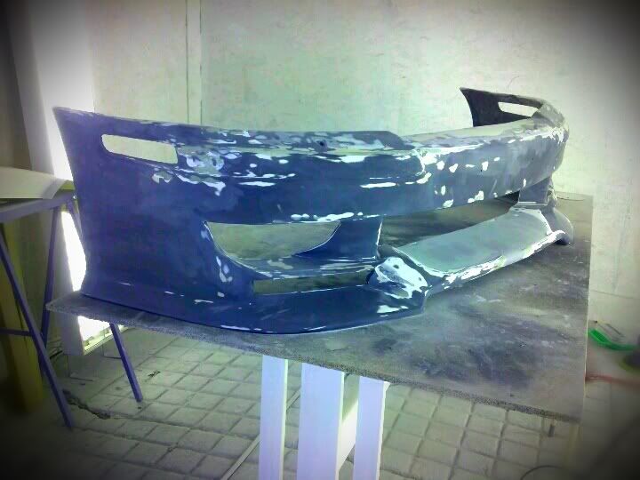

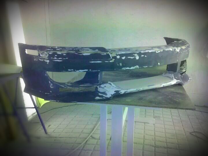

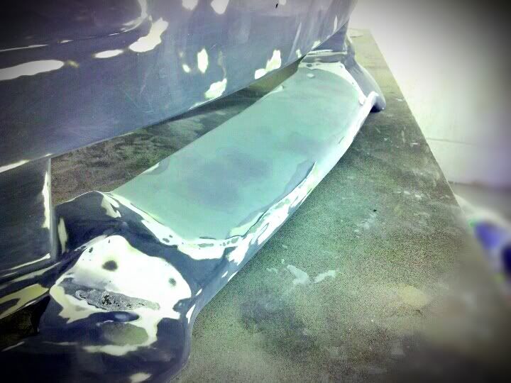

Så, idag har slipandet fortsatt  big_smile
En skapligt skön nationaldag spenderades alltså i garaget....
....fick också lite upplyftande publik medans jag slipade....
http://i166.photobucket.com/albums/u119/premonitioner/SOUL%20FIRE%20-%20MAKEOVER/photo-2012-06-06-22-08-57-957.jpg
http://i166.photobucket.com/albums/u119/premonitioner/SOUL%20FIRE%20-%20MAKEOVER/photo-2012-06-06-23-02-16-922.jpg
Kanske var det publiken.... eller så var det allt slit men nu känner jag mig faktiskt helt nöjd med fronten  big_smile
....så nu är det bara dags för ett sista lager med slipgrund.... så länge inga jättestora skavanker dyker upp så ska den banne mig vara klar nu.
Mindre porer eller märken skiter jag i nu för annars kommer den aldrig bli klar.
http://i166.photobucket.com/albums/u119/premonitioner/SOUL%20FIRE%20-%20MAKEOVER/photo-2012-06-07-01-11-42-371.jpg
http://i166.photobucket.com/albums/u119/premonitioner/SOUL%20FIRE%20-%20MAKEOVER/photo-2012-06-07-01-12-55-754.jpg

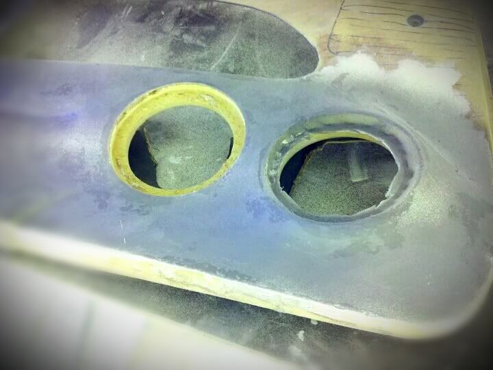

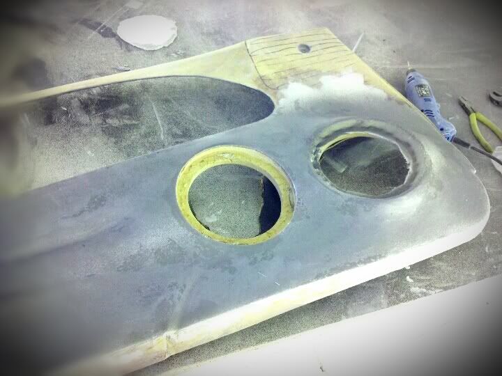

Mellan spacklingarna har jag även pysslat lite med dörrsidorna och iaf börjat fräsa upp baffeln för en högtalare....
http://i166.photobucket.com/albums/u119/premonitioner/SOUL%20FIRE%20-%20MAKEOVER/photo-2012-06-07-01-09-00-48.jpg
http://i166.photobucket.com/albums/u119/premonitioner/SOUL%20FIRE%20-%20MAKEOVER/photo-2012-06-07-01-10-17-461.jpg

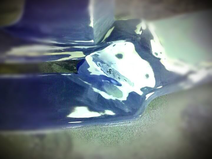

Tidigare hade jag fått lite små sprickor i fronten så det tänkte jag att jag skulle åtgärda...
http://i166.photobucket.com/albums/u119 … gen_01.jpg
...de sprickorna gjorde ju så det sprack hela vägen ut så att säga så klarlacken sprack ju med.
Hur man ska gå tillväga vet jag inte men fräste ur alla sprickorna iaf...
http://i166.photobucket.com/albums/u119 … gen_02.jpg

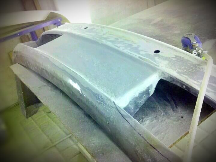

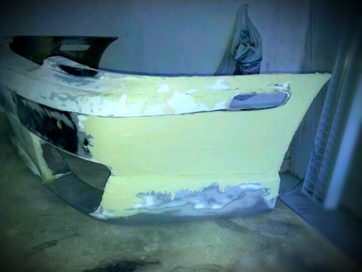

...sen spacklade jag det med glasfiber & zink spackel-blandning.
Sen blev det mest slipande och när jag lämnade det för dagen såg det ut så här iaf:
http://i166.photobucket.com/albums/u119 … gen_03.jpg
http://i166.photobucket.com/albums/u119 … gen_04.jpg

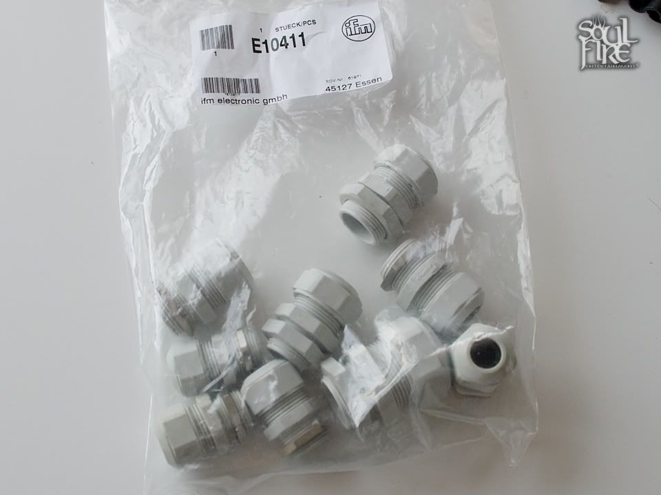

Har även fått hem lite smått & gott det senaste...
http://i166.photobucket.com/albums/u119 … /fusez.jpg
http://i166.photobucket.com/albums/u119 … ylertz.jpg
http://i166.photobucket.com/albums/u119 … ringar.jpg

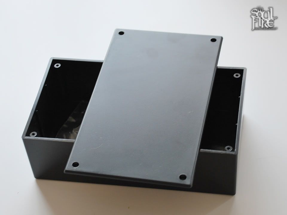

Elbox nummer 2:
http://i166.photobucket.com/albums/u119 … lbox_2.jpg
blir minst 4st såna här i...

Helgens arbete än så länge....
Bakspoilern börjar ta form:
http://i166.photobucket.com/albums/u119/premonitioner/SOUL%20FIRE%20-%20MAKEOVER/photo-2012-06-08-23-16-03-628.jpg
http://i166.photobucket.com/albums/u119/premonitioner/SOUL%20FIRE%20-%20MAKEOVER/photo-2012-06-08-23-17-16-380.jpg
http://i166.photobucket.com/albums/u119/premonitioner/SOUL%20FIRE%20-%20MAKEOVER/photo-2012-06-08-23-18-26-394.jpg
....och sen helgens härligaste känsla.....
TAKET ÄR ÄNTLIGEN KLART!!!!
http://i166.photobucket.com/albums/u119/premonitioner/SOUL%20FIRE%20-%20MAKEOVER/photo-2012-06-09-23-07-27-198.jpg
big_smile    big_smile    big_smile    big_smile    big_smile    big_smile
