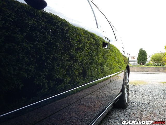

Såhär ser den nu ut, med 3 lager totalt. Fått ett härligt djup i laclen tycker jag. Ska sägas igen att det ändå är 2 år sedan bilen blev polerad....

Så är det faktiskt!
# 2013 i april fick jag bilen helrekondad, bla polerad, vaxad och lackskydd.
# 2014 blev den  vaxad 2 gånger, ingen polering.
#2015 Vaxad en gång med vanligg Turtlewax, bade inget annat kvar och har nu lagt totalt 3 lager då.
Naturligtvis kan jag se en och annan repa som man utan problem kan polera bort, så jag skulle väl rekomendera att ha en bra polering i grunden. Men som sagt, detta resultat är med ovan nämda åtgärder och INGET annat!
Så jag är grymt nöjd med produkten efter 3 lager!

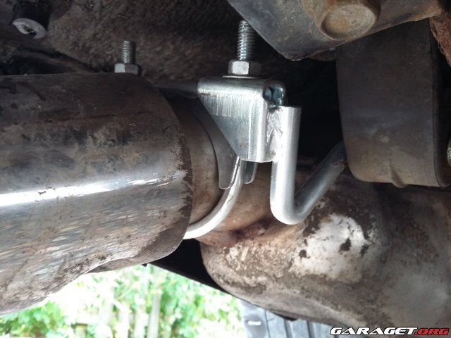

Var på och fixade svågerns avgassystem på han Saab 93, sista ljuddämparen lossnade, aningen rostigt tongue
Tog en kik på mitt eget då, ska ju bytas men iom att jag hade besiktning inom kort så var det lika bra att kolla!
tur det kanske... bakre krokan var helt av. Avgaset hängde ganska fritt och dinglade! tongue
Fixade dit ett Mekonomens fäste då vi köpte ny dämpare till Saaben därifrån också, jävligt smidigt faktiskt.

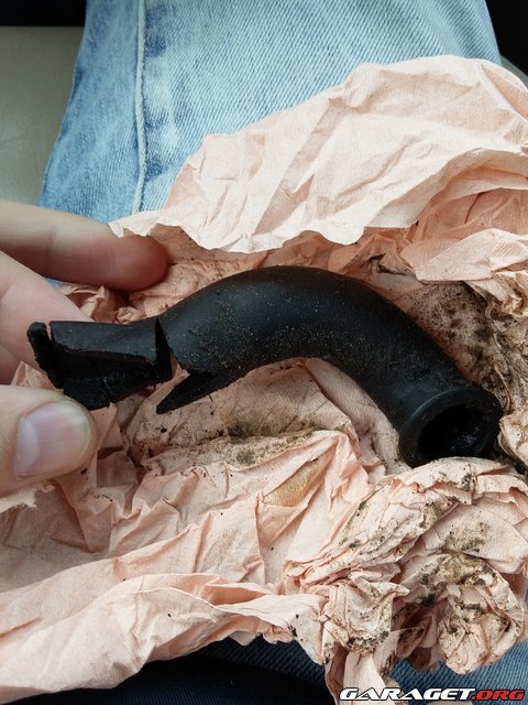

Så idag, 07:20, rullade jag in min nytvättade, blanka och fina T5a i besiktningshallen. Allt var frid och fröjd i typ 5 minuter, inte ett ljud om att dimljusen var urkopplade, det extra backljuset eller att helljuset var xenonkonverterat... men sen lyfte han lite lätt i slangen till vevhusventilationen... Skit var av, den till och med trillade sönder och gick i 3 delar!
Jag blev tokig!
Den slangen byttes i samband med service i april förra året!! För er som minns hade jag en hyffsat besvärlig service hos en märkesverkstad då som resulterade i att bilen rullade ut från verkstad med lysande motorlampor och en motorgång som en skön gammal fiskebåt!
Som sagt, jag blev tokig och åkte inom en Volvoverkstad på väg hem.
Killen i kundmottagningen tyckte det var märkligt att slangen gått sönder om den nu var bytt för ett år sedan men kunde samtidigt inte svara på en enkel fråga, SKA DEN GÅ AV EFTER BARA ETT ÅR?
Han kunde inte svara på det men beställde gärna hem en ny slang åt mig...
Jo tack, den behövs ju eftersom jag fick ombesiktning på grund av just detta!
Jag frågade om garanti och sådär, Ett år, svarar han mig, så det var ju April då.
Förbannad ringde jag Volvo när jag hade lunch.
- Du har bara ett års garanti, svarar hon mig i telefon, men du kan ju ringa till närmaste verkstad och prata med den som har hand om garantiärenden där.
Mer förbannad ringde jag dit jag tidigare beställde slangen ifrån.
Svaret:
- Du har ett års garanti på arbetet, men du har också 24 månaders garanti på de delar som byts/monteras vid en service.
Tacksamt, någon som vet vad dom snackar om. Så nu ska jag bara åka in med bilden till Volvo här, visa upp pappret från förra servicen och så ska dom byta slangen på deras bekostnad!

Snyggt... byttes April 2014! Lika knaprig som Wasas knäckebröd!

Upphängningen från Mekonomen, simpelt och fullt fungerande.

#1194
sånt där som gör att jag avskyr bilverkstäder..dom fuskar så otroligt mkt. dom kan ju påstå att saker o ting är bytta fast sanningen är en annan. En vanlig svensson som inte har koll tror ju på det så klart, för dom kan ju inte kolla upp det iaf då dom inte kan nått om bilar så att säga.
3 860 Inlägg
29 juni 2015
#1195
Det ligger säkert i detta... Men jag är ganska säker på att den är bytt faktiskt. Så kladdigt som det var runt om allt annat dom hade pillat på så var nästan just den slangen det som såg nytt och fräscht ut...!

Ah skulle aldrig läst här jag har besiktning i morgon å min slang är gött sleten.
Fick även byta intercooler slang nu då den sprack Mycket! big_smile Hade du slangen med hårdplast eller den i rent gummi?
3 860 Inlägg
29 juni 2015
#1197
Hahaha... sorry! big_smile
Vilken av slangarna undrar du om? Den som är på bilden är om inte annat förvandlad till hårdplast nu! Men, visst, det är ingen direkt mjuk slang annars heller, finns det olika?

Det finns en uppdaterad version som är av rent gummi. Fick byta min förra sommaren av besiktningsskäl! smile Den original är ju i plast med räfflor, sen kom Volvo på att räfflingen är en svag punkt som gärna går sönder och gjorde då om slangen helt i gummi som är lite mer flexibel och hållbar wink
Edit: Av bilden att döma så ser det ut som att du sv någon konstig anledning fått den gamla, klena varianten i hård plast.

Jodå, inga bilder än tyvärr men det kommer, slangen till vevhusventilationen är bytt. Mycket riktigt finns det en uppdaterad version av slangen, den nya ser annorlunda ut och har inte den räfflade delen som någon skrev. Kunde också se att servicen aldrig bytte slangen förra gången. Om någon minns så var det ju en skitservice utan dess like som gjordes april 2014. Jag frågade innan service ifall man bytte den slangen, dom svarade att man gjorde så om den var sliten. Nu var den frasig som knäckebröd, svår att ta bort då den hela tiden knäcktes. Men bytt var den inte, tydligen har den på ett år förvandlats till knäckebröd...? hmm
Sak samma, orkar inte tänka på den tiden längre, slangen byttes igår men satan vad trångt det var! Tur att man har små händer!!!
Klämmorna som sitter original, hur i (pip) klämmer man åt dom hos verkstaden, specialverktyg?
Är ju stenhårda, hade världens bekymmer att få dit dom, blev inte bra så jag kommer byta dessa mot hederliga slangklämmor i nästa vecka...
