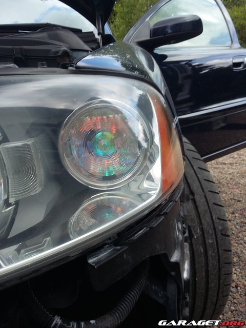

Jag svor i en timma över xenonlamporna men lyckades till slut byta dem utan att demontera något.
Tror våra bilar hade ett lunchmöte förra veckan på Överby smile
http://www1.garaget.org/gallery/images/208/207635/207635-44896c2342813bb6c547da4017c5b422.jpg
Haha.. där ser man!
Man varför i helvete knäpper du en bild av bilen med länets fulaste vinterfälgar och en jävligt smutsig lack?!?!?!?! Den ser ju asdassig ut här ju!
hahaha
Mack855 skrev:
Jag lyckades byta på min! Vilken sida var det du bytte på?
Edit: Kom på att du har T5an, vi har inte samma filterlåda. På 2.5T så plockar man bort filterhuset så är saken biff med lite svordomar.. Väntar själv på delar till R-front på min, och värme big_smile
Passagerarsidan hade lagt av... Där är trångt, mycket trängt. Som Klevert under skriver så är det lättare med filtersidan på T5an faktiskt. Men jag har ju xenonstrålkastarna och de är lite trängre än halogenlyktorna känns det som men jag skulle ju byta andra sidan också...
Klevert skrev:
filter sidan är den lätta även på T5. 2.5T är inte så stor skillnad. det är den andra sidan som är värre smile
PRECIS!
Tiiimpa skrev:
lättare att ta bort lyktorna på dom nya v70 big_smile sitter bara med 2 pinnar man drar bort sen kan man lyfta bort hela lyktan big_smile
Mycket... konstruktionen på V70N i det här syftet är helt efter!
Haha min ser inte fin ut där heller! wink De fick fula sig ihop!

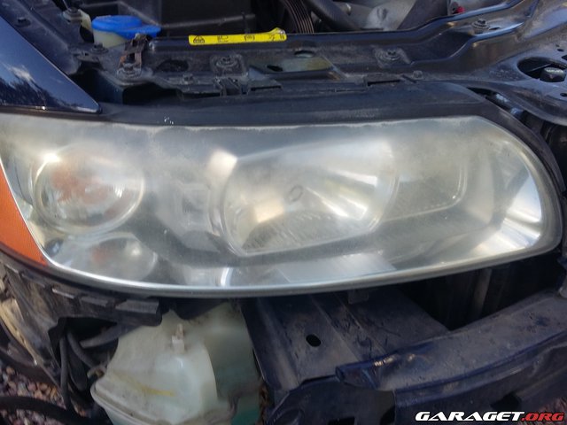

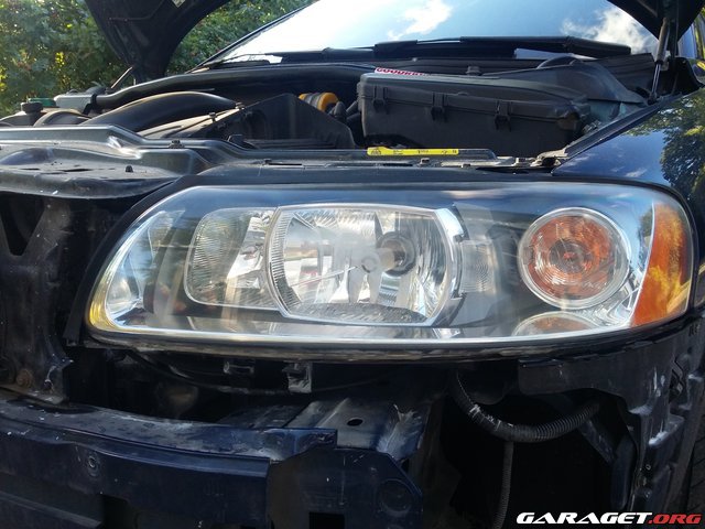

UPDATE 160907
Då så... Bilder som lovat!
Åter igen, jag missade att ta bilder på hur man river fronten, men det är skitsimpelt iaf..
https://www1.garaget.org/gallery/images/83/82207/82207-e576a6dfa28d2b0d7be3bec40018ace6.jpg
Strålkastera, inte påbörjad... de var såhär matta!
https://www1.garaget.org/gallery/images/83/82207/82207-175488b3f3ad5af368447155fd722123.jpg
Förarsidan klar! Enoooorm skillnad! Synd att jag inte kunde få bättre bilder bara..
https://www1.garaget.org/gallery/images/83/82207/82207-e7730e62d7c5bd35b42d2bd209643058.jpg
Diadem blinkers monterades... tog 4 dagar så la en av lamporna av... sad
Autotech
1 354 Inlägg
8 september 2016
#1225
Vad använde du för att polera upp lyktorna? Har kört på meguiars restoration-kit och det vart skillnad men inte så bra som ditt resultat.
3 860 Inlägg
8 september 2016
#1226
Jag använde Meguiars faktiskt, om man går direkt till deras hemsida och inte någon återförsäljare så kan man hitta 2 olika paket för att lyktorna, ett vanligt som jag hittat lite varstans, men även ett Heavy Duty kit... Jag använde det senare. Det handlar mycket om hur man slipar tror jag.
Man våtslipar först med det grövre pappret längs med lyktan (sida till sida), efter det våtlsipar man med det finare pappret upp och ner (rörelse då, inte pappret upp och ner vänt wink ). Efter detta polerar man med borrmaskin, trissa och polermedel medföljer i detta kitt. Efter det tar man och fint polerar med microfibertrasa och samma polermedel. Slutligen gnider man in ett medel som ger en skyddande hinna med uv strålning/gulning/blekning av plasten.
Jag blev alldeles paff själv när jag hade gjort förarsidan, sanslös skillnad på mina!!
