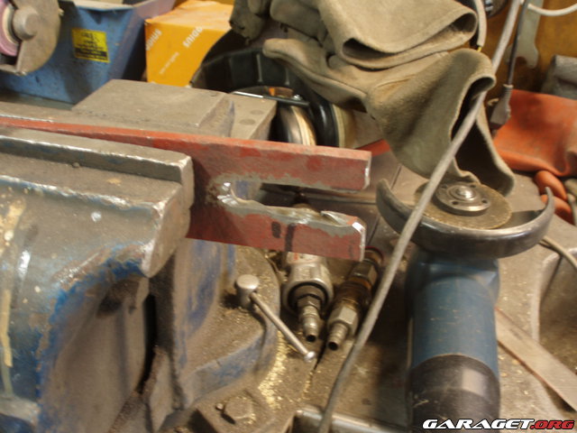

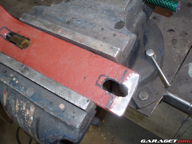

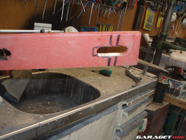

OK, då är det ett järn kvar
Detta järn är färdigt fräst, men måste kortas lite. Här se med tusch hur mycket som skall bort
https://www1.garaget.org/gallery/images/165/164369/164369-027f5f38e1f70ccc3602b08d99e5d683.jpg
Istället för att kapa ur en bit mitt i, så kör jag av järnet i bakkant.
https://www1.garaget.org/gallery/images/165/164369/164369-c7923516667d07b1224a0a4f3103898c.jpg

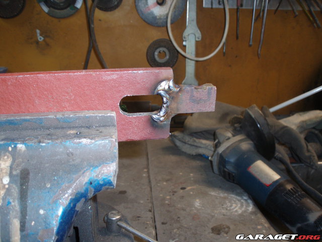

Jag skär ut en bit av ett av mina gamla järn och svetsar dit
https://www1.garaget.org/gallery/images/165/164369/164369-c66874379c4610ca14c92119fe29a3be.jpg
NU fort som      f yikes n       in i isoleringsmaterialet och iväg till min kompis, som startar upp gassvetsen.
Vi värmer upp järnet tills det glöder och så in med det i bergullen igen. Inom 3 timmar är det så kallt att det går att slipa och fixa till svetsen
https://www1.garaget.org/gallery/images/165/164369/164369-4c0dce3e4364612940bd6a545e6a12e9.jpg

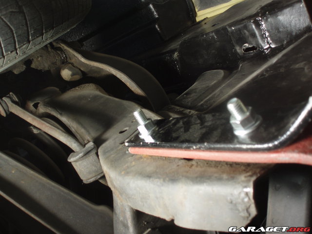

Nu är alla fästjärn på plats och stötfångaren passar helt ok smile
Som ni så använder jag nya bultar.
https://www1.garaget.org/gallery/images/165/164369/164369-adf74041afcdd5008fa726da8b5db375.jpg

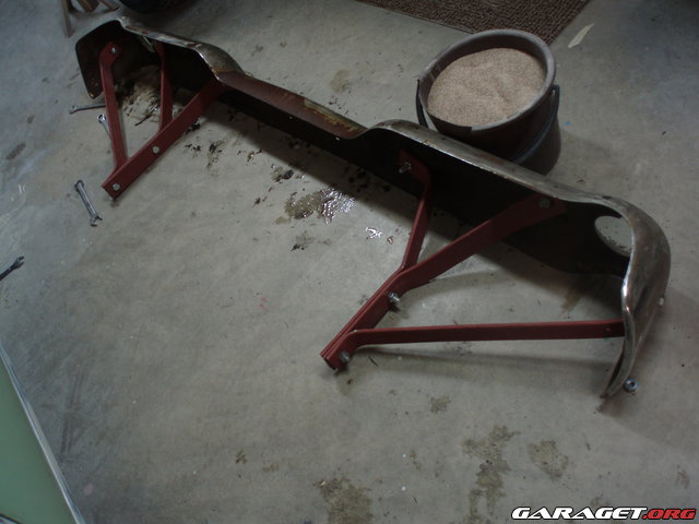

Och så här ser det ut med järnen monterade på stötfångaren
https://www1.garaget.org/gallery/images/165/164369/164369-bcea5709035bd8c11d75788fa5af0128.jpg
