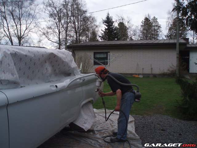

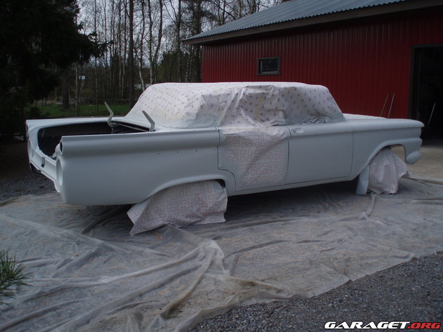

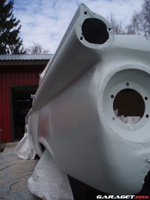

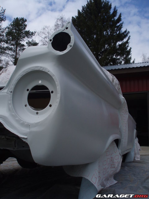

Det börja hopa sig mörka moln på himlen hmm detta bådar inte gott sad
Ska man köra in bilen i verkstan igen eller chansa och börja måla?
Om det börja droppa vätska ur himmelen, ja då är man riktigt i skiten yikes yikes yikes
Men jag tror att vädergudarna är på min sida, så jag kör

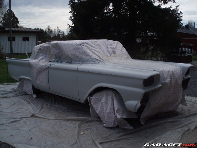

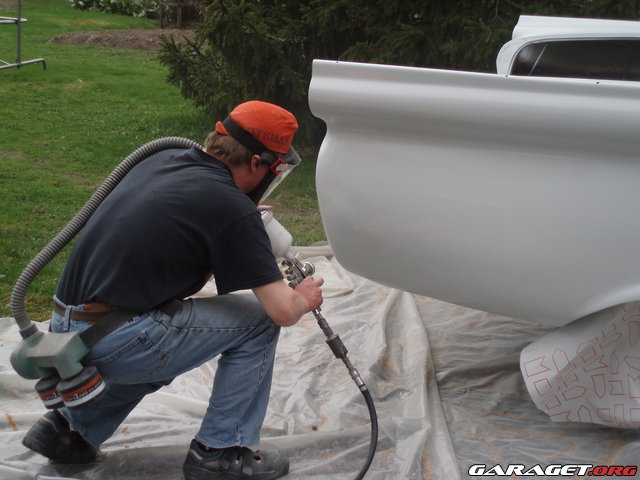

Börjar framifrån och går bakåt. Först vänster sida
https://www1.garaget.org/gallery/images/165/164369/164369-ca83f0b517ad318192e8bce6e60aa27d.jpg
sen höger sida
https://www1.garaget.org/gallery/images/165/164369/164369-4a6836553ffe11dfe5adab394dc5d72e.jpg
Jag drar på rejält med färg. Ifall det skulle börja rinna någonstans är det ingen "big deal". Färgen ska ju slipas hur som helst

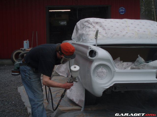

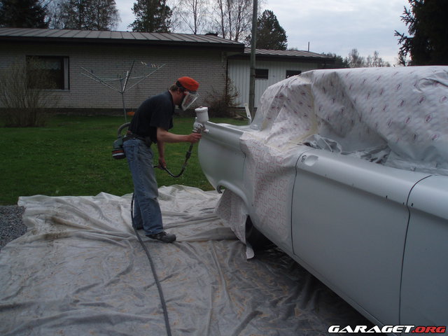

Lägger på ett lager till
https://www1.garaget.org/gallery/images/165/164369/164369-1f96bb740afff93309ae7c8bdb99a899.jpg
https://www1.garaget.org/gallery/images/165/164369/164369-225db6268a6ef11c10835486c847748a.jpg

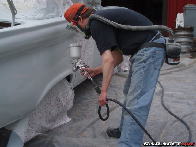

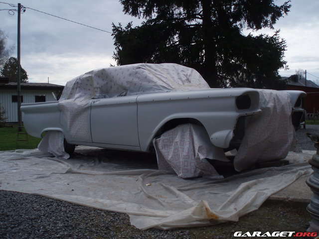

Och till sist ett tredje varv. Man kan aldrig få för mycket färg någonstans, bara för lite smile
https://www1.garaget.org/gallery/images/165/164369/164369-71ff5ce25dac618df498725f12b047c5.jpg
Och se. Inget regn, men det var bra nära roll roll

Ser bra ut smile tur vädetgudarna lätt digh lackera:) och nej man kan inte få får mycket färg bara för lite smile

Hur menar du "för lite" färg? För mycket ger ju bara en massa tråkiga rinningar roll

Om man lägger tunt med färg, och får rinningar, då är risken större att slipa igenom när man tar bort rinningarna. Plus att färg skyddar ju, så ju tjockare desto bättre smile antar att det var så han menade... smile

Yess, plus en sak till, som är väldigt viktigt om man vill ha ett super-resultat.
En kaross är ju aldrig 100 % rak. Så ju mera färg du sätter på, och slipar bort, så kommer färgen att lämna i fördjupningarna och lämna kvar på topparna. Det bidrar i slutänden till en spikrak kaross.
Och när man börjar slipa nu och plåten börjar kika fram, då vet man att det är för "högt" där eller för "lågt" runt om.
Hängde ni med?

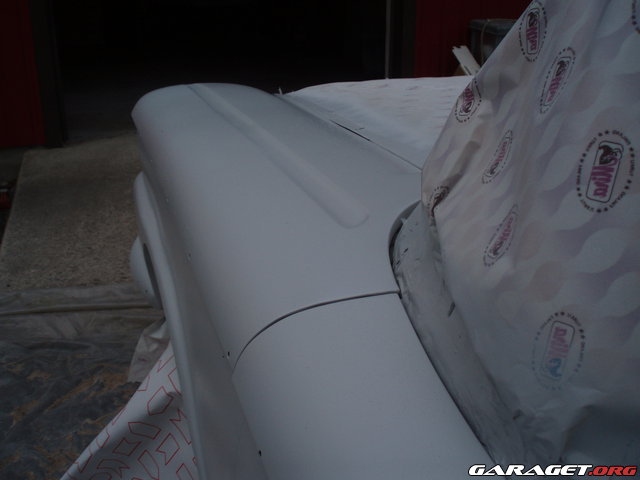

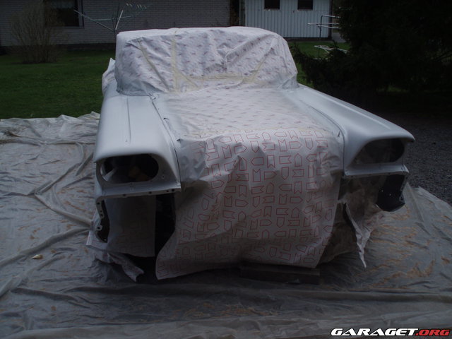

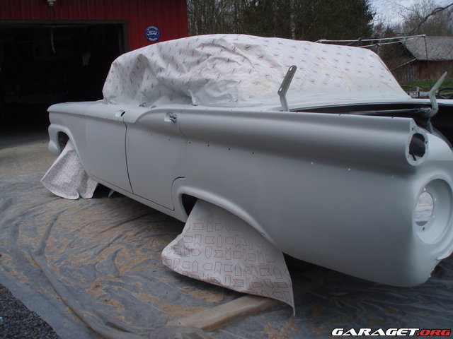

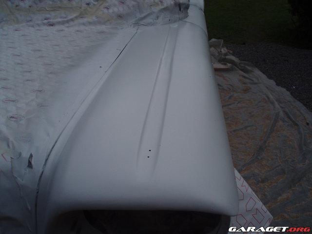

Lite bilder på resultatet också
https://www1.garaget.org/gallery/images/165/164369/164369-12b71a7e014504f084b6a7004af105a1.jpg
https://www1.garaget.org/gallery/images/165/164369/164369-4c55aa8c3c1f76505539802f3153a234.jpg
https://www1.garaget.org/gallery/images/165/164369/164369-840eb690e6a1708b3fa8f43d1678c8ea.jpg
https://www1.garaget.org/gallery/images/165/164369/164369-bd47495544227f90e3664abee047660b.jpg
https://www1.garaget.org/gallery/images/165/164369/164369-1326e0dd03919156ea3bb14353e3e646.jpg
https://www1.garaget.org/gallery/images/165/164369/164369-b7d5c7fd89f4dcd657c2f79cea0a8143.jpg
https://www1.garaget.org/gallery/images/165/164369/164369-f02449cd0fb64fe03bc9ada5d4040d3d.jpg
https://www1.garaget.org/gallery/images/165/164369/164369-5d372ff7d36570151377644c5ce50756.jpg
https://www1.garaget.org/gallery/images/165/164369/164369-672f187ef029bb97b555b984d9e44855.jpg

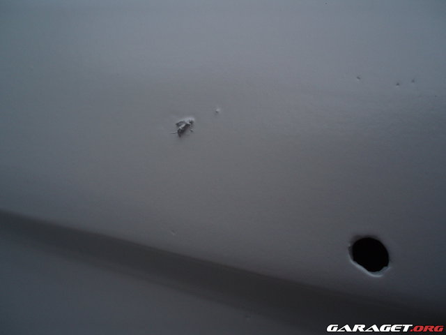

Den största nackdelen med att lacka ute är detta
https://www1.garaget.org/gallery/images/165/164369/164369-be85c3d735e15b1c4b68aaee59cacc0a.jpg
6 643 Inlägg
10 171 Inlägg
16 november 2012
#1458
är ju endå grund du ska slippa så går ju slipa bort den sen. smile ser himlans trevligt ut i övrigt iallafal. smile

Bra jobbat och intressanta uppdateringar som vanligt.. De där med flugor känner man ju igen efter ett antal garagelackeringar på ett antal bilar genom åren.
