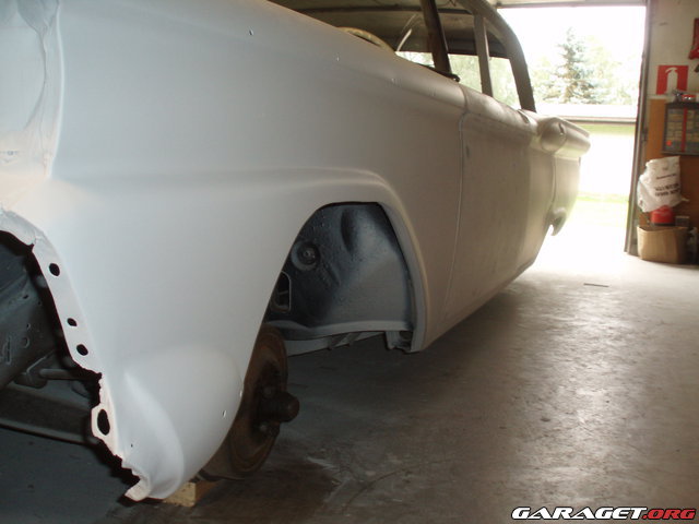

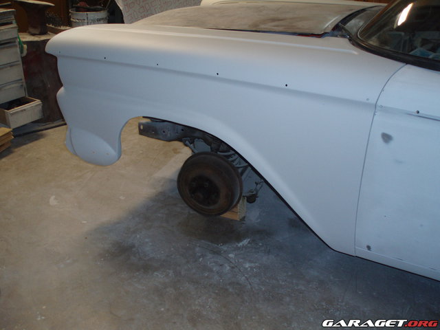

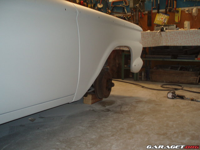

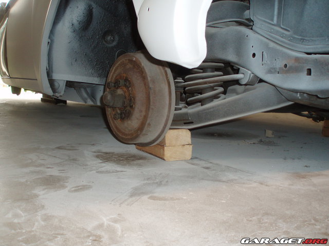

Jag börjar med att skruva bort hjulen. Därefter sänker jag ned karossen så mycket det går. Att ha den att stå på kanten av bromstrumman tror jag inte är så bra. Så jag sätter diverse trädklubbar under bärarmarna.
https://www1.garaget.org/gallery/images/165/164369/164369-6018122a2c0ada31422f8a03093a14b0.jpg
https://www1.garaget.org/gallery/images/165/164369/164369-d75029c3eff0711dfdf0b6a647e8c689.jpg
försöker att få den stå så plant som möjligt
https://www1.garaget.org/gallery/images/165/164369/164369-d965b41c9447017fc7b427ade8ca2a76.jpg
https://www1.garaget.org/gallery/images/165/164369/164369-fd3924d17e1a10460b71b82444542a10.jpg
