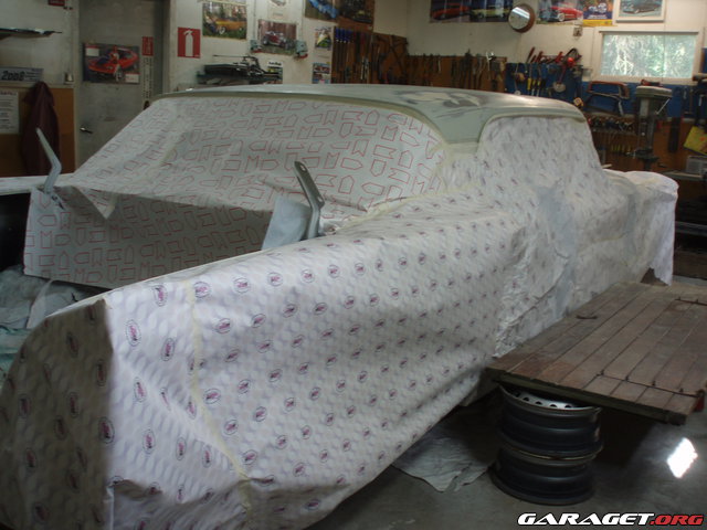

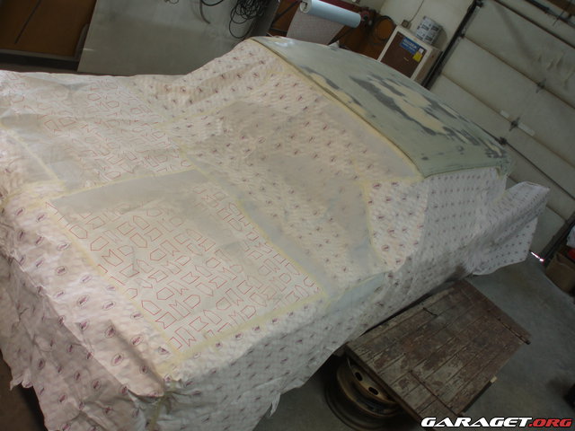

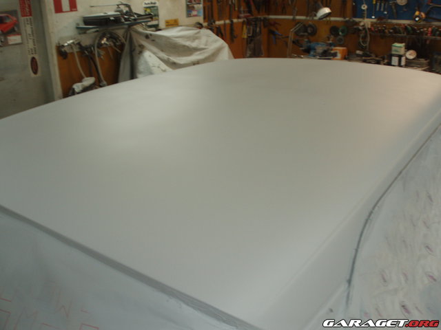

Slipa slipa slipa
https://www1.garaget.org/gallery/images/165/164369/164369-8f583f55832639864f2fa3914c871bb2.jpg

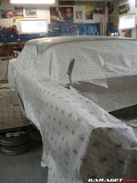

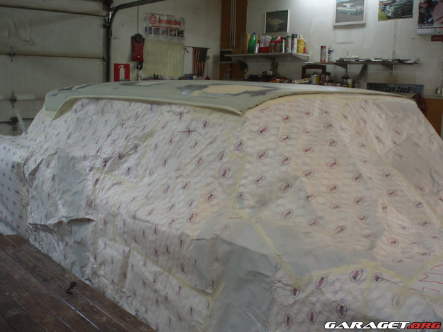

När jag tycker det ser hyfsat bra ut så börjar jag maskera in bilen.
https://www1.garaget.org/gallery/images/165/164369/164369-b67c83f00743d1692d9899f16772478f.jpg
https://www1.garaget.org/gallery/images/165/164369/164369-72352f0fb3293bc59e98139a1327d2ab.jpg
https://www1.garaget.org/gallery/images/165/164369/164369-83ce58e081aa3aeea57264425a5aa0db.jpg
https://www1.garaget.org/gallery/images/165/164369/164369-ca908e56366a7bfae485a3556a1d9018.jpg

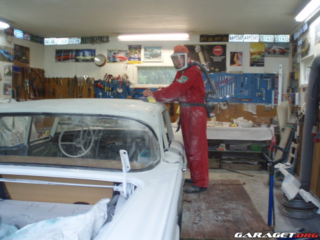

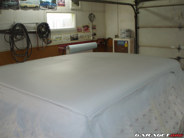

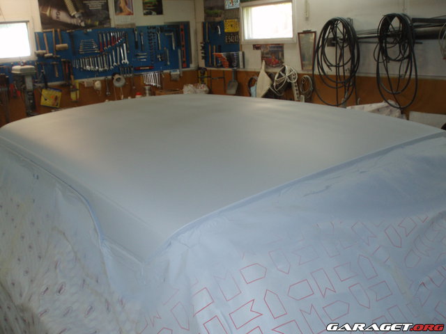

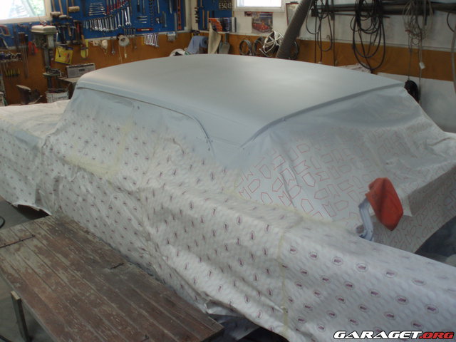

Jag drar på mera epoxyfärg. Jag lägger 4 rejäla lager. Blandar färgen tjock så blir den en kombination av rostskydd, slipfärg.
Hemligheten är att använda tillräckligt mycket färg. Man ska spruta 3 gånger mera än man tänkt sig från början yikes  Så nu blir det ungefär 1,5 liter färg på taket.
