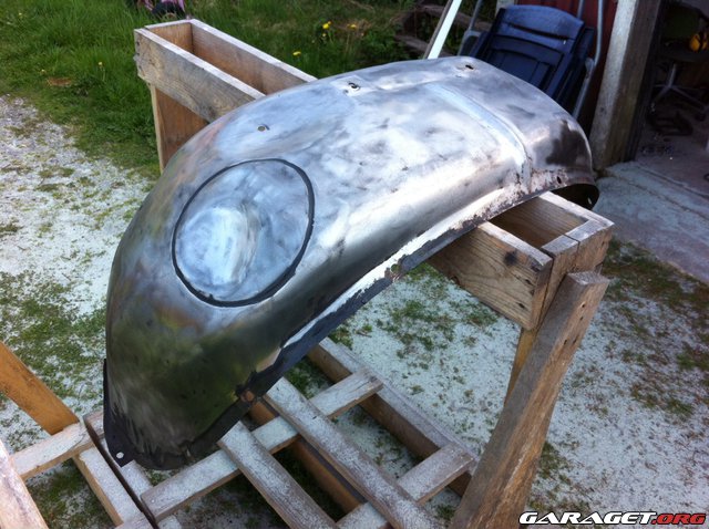

Idag så har båda framskärmarna blivit plåtrena och jag har svetsat igen positionsljushålen. Använder numera nästan helt uteslutande Dillon gassvets till all tunnplåt, en gasdriven tigsvets kan man nog kalla den.
Tennspacklat svetsen efteråt så nu är det dags att epoxilacka dem.
https://www1.garaget.org/gallery/images/171/170749/170749-75b8fe4d983f45b4f16cc356a50253c6.jpg
Det är inte snö på marken utan blästersand. big_smile

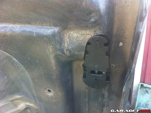

I helgen så blev det lite gjort iaf, det blev huvens tur att få lite ompyssling. Det satt gamla hederliga huvlås av modellen fastskruvad krombricka i huven med hårnålspinne som lås. Jag köpte för ett tag sen lite modernare lås som nu skulle sättas på plats.
https://www1.garaget.org/gallery/images/171/170749/170749-4ed41732ef334fa2b715f60c08e111d8.jpg
Som synes var det mer vilja än kunnande från den som satt dit de gamla huvlåsen, man undrar hur man mätt för att få till det såhär.

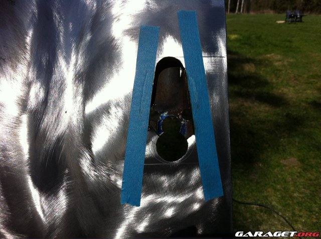

https://www1.garaget.org/gallery/images/171/170749/170749-13e6cfa9791fa4ef35569aac774e5d86.jpg
Här har jag börjat kapa upp för de nya huvlåsen, hålsåg med rätt diameter i lilländen och sen såga sig ned till storänden.

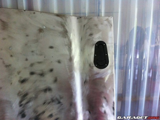

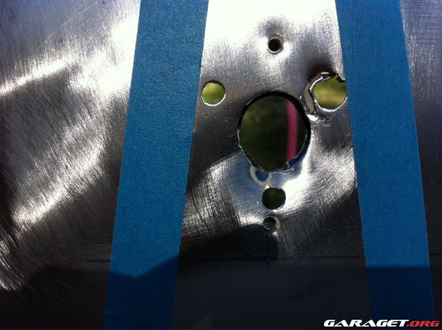

https://www1.garaget.org/gallery/images/171/170749/170749-f1f2cce1a48b4307f4a6654dcdb91cfc.jpg
Här är det nya låset inpassat, ska bara göras hål till skruvarna oxå.

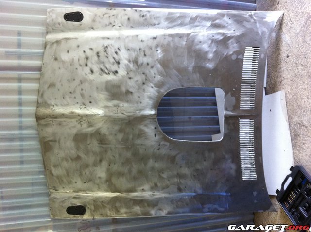

https://www1.garaget.org/gallery/images/171/170749/170749-bde81318b48637667f638821fdf5745b.jpg
Så här blev det på undersidan, klurar på att bygga in låset lite snyggare men det blir en senare fråga det.
https://www1.garaget.org/gallery/images/171/170749/170749-fe1cc37ad74ff3be46e484a2bcb6c898.jpg
Den här bilden välte omkull, vet inte varför men man ser ju ändå hur det ser ut med de nya låsen. hmm
