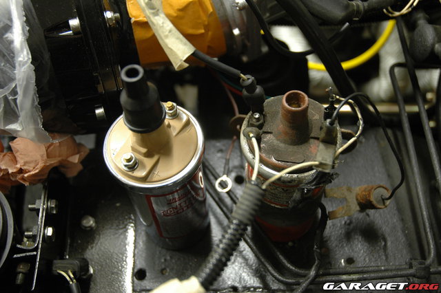

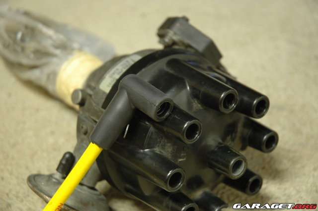

Den nya tändfördelaren hade kommit som ett helt kitt tillsammans med tändspole och motstånd.
https://www1.garaget.org/gallery/images/94/93684/93684-30b845e5d31f58bea8fe173c7628f703.jpg
Samtliga originalkablar hade noga kontrollerats mot verkstadshandbokens kopplingsscheman. Även den gamla tändspolen hade kopplats in lite snabbt för att bara kontrollera hur kablarna tidigare hade satt.
https://www1.garaget.org/gallery/images/94/93684/93684-bf616f7b3f2ff241fa9afc50255e6716.jpg
Efter noggranna jämförelser mot det nya kopplingsschemat som följt med den nya tändfördelaren så kopplades allting på som angivet.
Samtliga tändkablar fick sin resistans uppmät så att ingen tändkabel skulle vara bristfälligt ihopsatt.
__________________________________________________________________________
Då det vid senare kontroll av gnista inte fanns någon så började samtliga kablar felsökas för klapp, skada, eller felkoppling.
Den gamla tändspolen kopplades på för att se om det va något fel på den nya.
Då det inte fungerade så felsöktes tändsystem med hjälp av en felsöknings guide som hittades i en verkstadsmanual från en Range Rover Classic (Har bland annat samma tändssytem som Discovery 3.5 v8)
Länk till el-felsökningen(sida 20 - 22): http://www.landroverweb.com/Pdf-files/M … ctrics.pdf
Länk till samlingssida för Land/Range Rover manualer:
http://www.landroverweb.com/landrover/p … r-manuals/
Efter att ha följt de steg
som skulle göras och kontrollerat samtliga punkter som angavs med hjälp av en multimeter så kunde problemet ringas in hos tändfördelaren.
Efter att ha plockat bort den nya tändfördelaren så fick de bli en liten resa till närmaste företag med möjligheten att kontrollmäta ”pulserna”/brytarpulserna.
Väl fastsatt i kontrollbänken och ett oscilloskop påkopplat så kunde de ganska snabbt bekräftas att något inte var helt rätt... Med andra ord så gav inte tändfördelaren en enda puls. hmm
Utan de pulser som skapas vid rotation hos tändfördelaren så laddar aldrig tändspolen upp någon ström från 12 till de X antal tusen volt och därav blir det inget gnista.
Då tändfördelaren är brytarlös så skulle felet kanske kunna ligga hos optiken (där en ljusstråle bryts och fungerar som ”brytare”) eller kanske hos ”förstärkaren” som sitter i den lilla svarta bananformade låda som syns på bilden under.
https://www1.garaget.org/gallery/images/94/93684/93684-1b97e68b33ae1eb09b1357b18838f8d7.jpg
Tillsvidare kommer därav den nya tändfördelaren att få ligga och vila lite på hyllan tills att tillverkaren förhoppningsvis kan svara på vad som behövs bytas ut för att fixa till de.
Och huruvida jag utan och vetat om de tagit sönder nått eller om det vart ett måndas ex redan från början spelar just nu inte så stor roll då bland annat garantin gått ut. Men som tur så finns iallafall samtliga komponenter som sitter i denna tändfördelare att köpa löst, för inte allt för stora pengar smile
(Ger inte upp, den ska på tillslut)

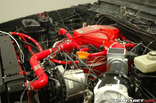

Men för att nu inte dra ut på första uppstart så blev valet att istället montera fast den gamla tändfördelaren. (bara för första uppstart)
Fast först så får det fortsätta där det sist sluta smile

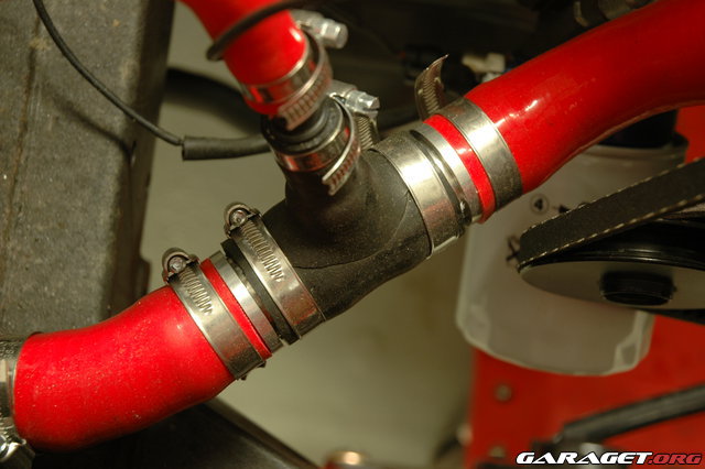

Och då vart de slangarna som saknades sen sist som fick åka på.
https://www1.garaget.org/gallery/images/94/93684/93684-d3737906c58e89b78adb958611d2ea36.jpg

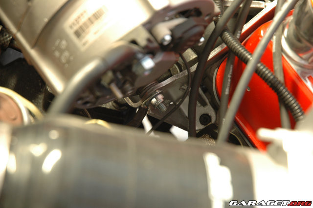

Vart efter remhjulet på generatorn byttes från det nya mot det gamla. Detta för att diametern på den nya remhjulet vart något större och på så sätt fått varvräknaren i bilen att visa ganska fel tongue (då den räknar pulser hos generatorn)
https://www1.garaget.org/gallery/images/94/93684/93684-1c5f2021d9173f267339e2b8460ad964.jpg

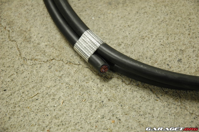

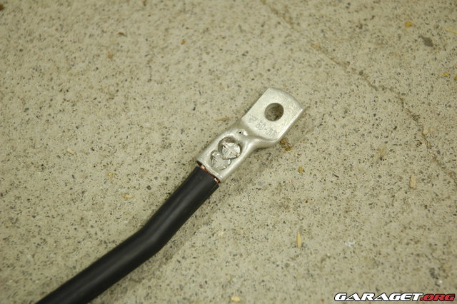

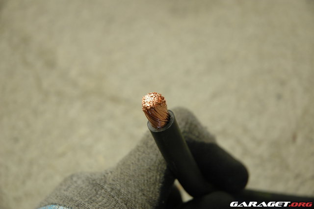

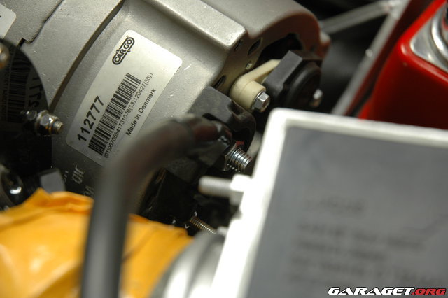

Då den gamla generatorn vart på 40 ampere och den nya på 115 så var den gamla strömkabeln därifrån ganska för klen för att kunna transportera all den ström till batteri/kupé osv.
https://www1.garaget.org/gallery/images/94/93684/93684-29cb9acaeb4f507d3e8365cc08b81ca5.jpg
Där den gamla kabeln vart typ 14 mm2 så byttes det ut mot 50 mm2 istället
https://www1.garaget.org/gallery/images/94/93684/93684-fb7b3b21eb698a8e8ed94d021e9d7e8e.jpg
https://www1.garaget.org/gallery/images/94/93684/93684-9e2e09ca8ab7f4964f0073f667afef6f.jpg

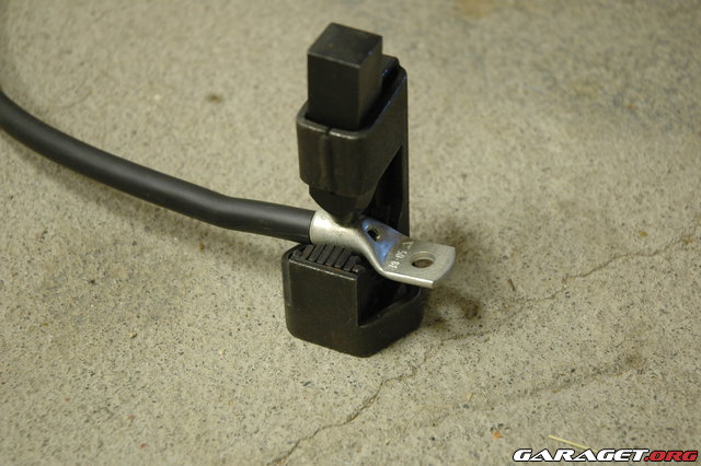

Till stora kablar behövs det stora kabelskor, samt kabelklämmor, här i form av en hammarvariant.
https://www1.garaget.org/gallery/images/94/93684/93684-98c5bdc9e672c768e057a8bd9b1f32f4.jpg
https://www1.garaget.org/gallery/images/94/93684/93684-e6f6147cefe70251445368219bdc08ac.jpg
https://www1.garaget.org/gallery/images/94/93684/93684-5a2dc0c0d7309444e0be7f3b3b1eef59.jpg

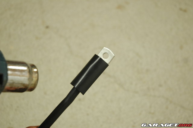

Med kabelskon faststämplad så träddes det över en liten bit krympslang som fick krympas ihop med hjälp av en värmepistol.
https://www1.garaget.org/gallery/images/94/93684/93684-8b304b89e05913e8bb4b904907eaea26.jpg
https://www1.garaget.org/gallery/images/94/93684/93684-5c1f3cb025c6de7518886bd935c7a828.jpg
Och sedan skruvas på plats.
https://www1.garaget.org/gallery/images/94/93684/93684-b4fd57dfed16eeea74bbae0f4860bfb8.jpg

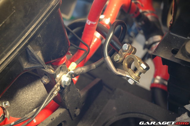

Med generator kabeln klar så gjordes (+) kabeln till batterier. (även denna 50 mm2) – (orginal 32 mm2.. typ)
Kabeln går raka vägen från batteriet till startmotorn.
https://www1.garaget.org/gallery/images/94/93684/93684-cbd5682744b764f9fa077508b374cd4b.jpg

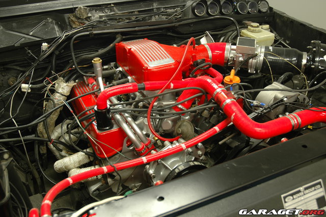

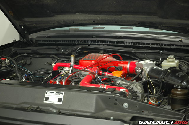

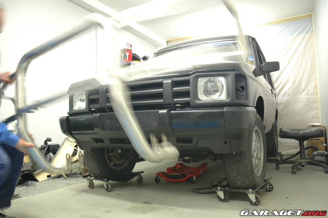

Efter att stora delar av elsystem vart modifierat och inkopplat så börjades det med att pysslas ihop ett provisoriskt avgassystem.
https://www1.garaget.org/gallery/images/94/93684/93684-3d12903ef07622953bbc347dd5315c69.jpg

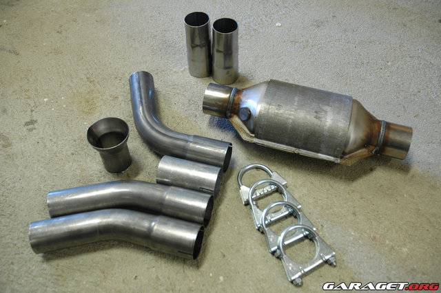

Som fick se ut något såhär med två universalkatalysatorer inkopplade. (katalysatorerna kanske sitter lite långt bak, men de duger bra för att bara testa)
https://www1.garaget.org/gallery/images/94/93684/93684-016dd6b69d79ed806b32ada3d049af11.jpg
Innan det glömdes bort fick även den gamla motorvärmaren skruvas på plats, här under lite smått blästrad med ett nytt fäste samt o-ring.
https://www1.garaget.org/gallery/images/94/93684/93684-0d512924fe03e567ca0648e2c68a6119.jpg

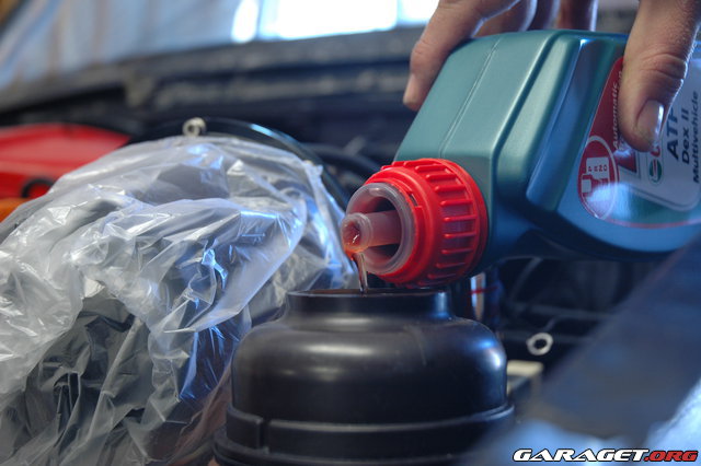

En annan viktig vätska som fick fyllas på var styrservooljan, inte för att det skulle styras någonstans, men för att styrservopumpen inte skulle köras torr.
https://www1.garaget.org/gallery/images/94/93684/93684-3afb8baadf78d9ca3bb089e692d3fc87.jpg

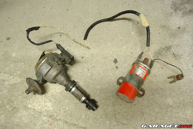

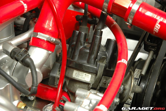

Efter att vid detta tillfälle genomgått de test samt den felsökning som nämnts tidigare (längre upp), så gjordes nu bytet tillbaka till den gamla tändfördelare + tändspole.
https://www1.garaget.org/gallery/images/94/93684/93684-8a16eb14b8827e8136a433ecf1e7b70a.jpg
Innan den gamla tändfördelaren kunde sänkas ner så monterades oljepumpdrivningen som tidigare tagits till primer staven (för att driva oljepumpen med skruvdragare – sida 7 i tråden)
Även samma procedur för att hitta TDS (Top Dead Center) gjordes om, samt att tändfördelaren ställdes in så att tändningen stod på 3 graders Advance igen. (se sida 7 i tråden för bättre förklaring)
Till den gamla tändfördelaren så fick tyvärr de gamla tändkablarna användas då de nya hade en annan ”kontakt” och inte passade med de gamla fördelarlocket.
https://www1.garaget.org/gallery/images/94/93684/93684-1dffd6ebecf0c844a767a6758e549eb0.jpg
https://www1.garaget.org/gallery/images/94/93684/93684-45c2de7b068508f9dc08a608c9e3b4ce.jpg
https://www1.garaget.org/gallery/images/94/93684/93684-2aaec704403ebad6a625e792a7804b02.jpg
Med Rover V8:ans tändföljd på: 1-8-4-3-6-5-7-2
Och tändfördelarens rotationsrikting: Medurs
Så kopplades samtliga tändkablar in på följande sätt:
https://www1.garaget.org/gallery/images/94/93684/93684-92e5de7dc407b0410538aeec0eb83bc3.jpg

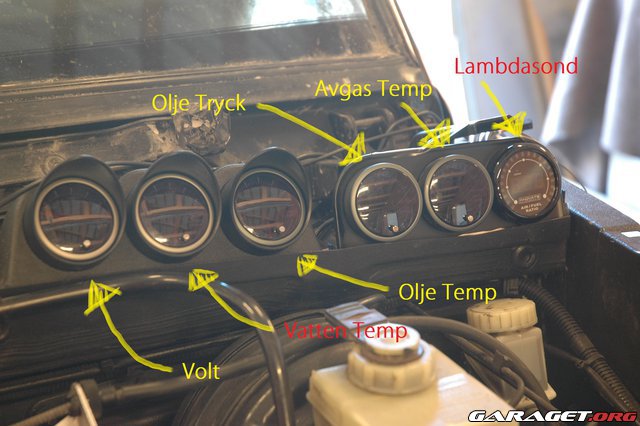

Vid utgången så kopplades några mätare in för att kunna hålla lite koll på vad som händer i motorn
https://www1.garaget.org/gallery/images/94/93684/93684-a47369dd1e28d222ab04307f8accf41c.jpg
(”Lambdasond” kanske blir mer rätt om de står ”Bredbandslamda”)

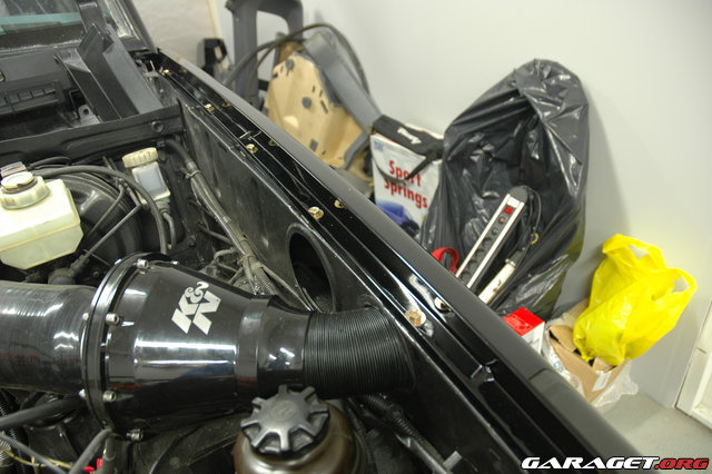

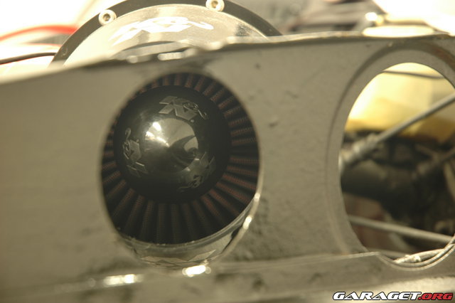

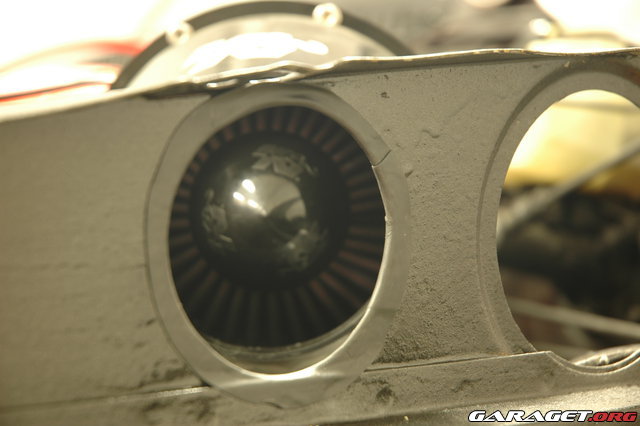

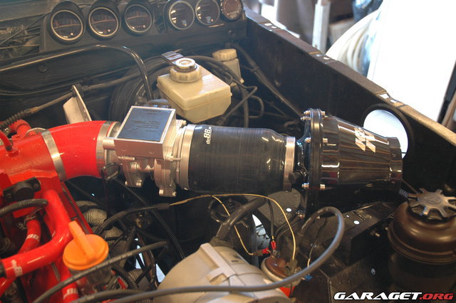

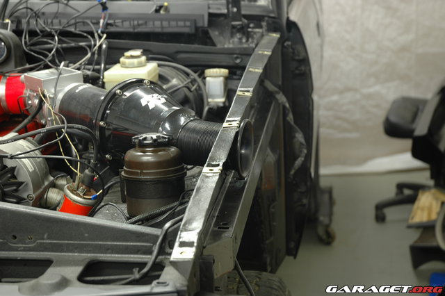

Då det funnits såpass mycket tid över till att fundera över luftfiltret så togs de hem ett par silikonslangar för att få bort det gamla insugsröret och tejpbiten. (får va såhär tillsvidare)
https://www1.garaget.org/gallery/images/94/93684/93684-85f720f02997a9a6071d7235f23dd59d.jpg

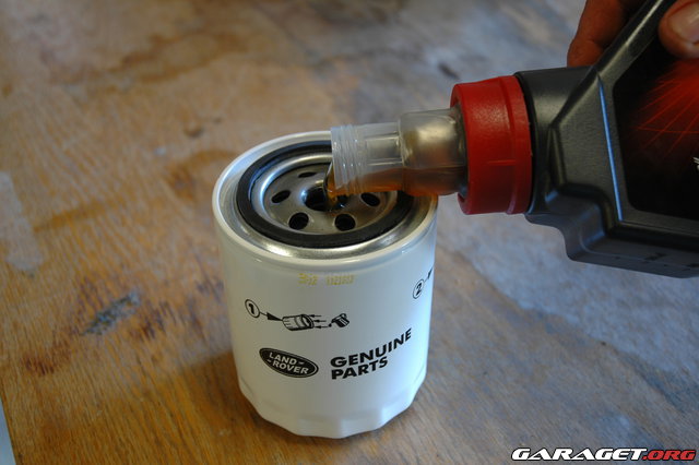

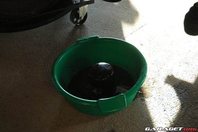

Yeheej... smile och med de klart så va det bara byta olja och filter.
Den som kollat noga kanske la märke till att oljetrycket inte går så mycket högre än till strax över två bar när motorn senare blir varm, och detta då det normalt sätt inte gör de heller.

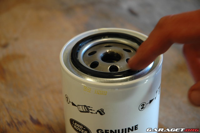

Rover v8:an så som många andra äldre v8:or jobbar mer efter olje kvantitet än olje tryck.
Enligt verkstadshandboken skall oljetrycket för en varm motor ligga mellan 2 till 2,75 bar vid 2400 rpm.

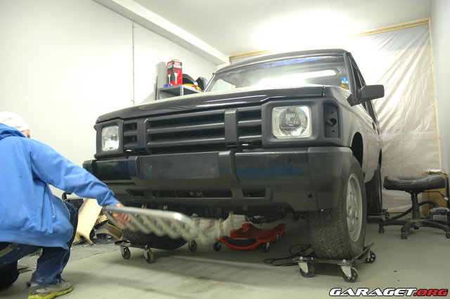

Efter första uppstart:
Vissa väljer att köra en liten bit på landsväg innan de gör ett första oljebyte.
Men då kolvar, lager, knockar osv. nu slipat upp en hel del av samtliga metallytor i motorn så är det ofta starkt rekommenderat att redan nu göra ett olje - och filter byte så man får ut de största delarna av allt spån, sot, lager och kamfetter som flyter runt där inne.
Är bättre att göra ett oljebyte för mycke än ett för lite... tongue
https://www1.garaget.org/gallery/images/94/93684/93684-89e20b2db6f9433cf53c52f9e80d9237.jpg
Den olja som åkte i denna gång vart en Delsyntet 15w50
Nu brukar man köra några lunga 100 mil i varierande fart (har jag hört) med lugna gaspådrag, vart efter man kan säga att det mesta satt sig smile (till en början dvs, varvstoppet dagen efter är inte att rekommendera)
https://www1.garaget.org/gallery/images/94/93684/93684-c9664068c586b11b811333589f1858ac.jpg
https://www1.garaget.org/gallery/images/94/93684/93684-1a2356561036e0ca0ec41ca8467f0921.jpg
https://www1.garaget.org/gallery/images/94/93684/93684-c899578448001149be92476895bcc8e9.jpg
Efter första oljebytet kan de passa bra att starta upp den en snabbis bara för att se så oljetryck och liknande ser bra ut.
Men nu får de va för den här gången... Fortsättning följer, fast då med fler och bättre bilder än denna tongue

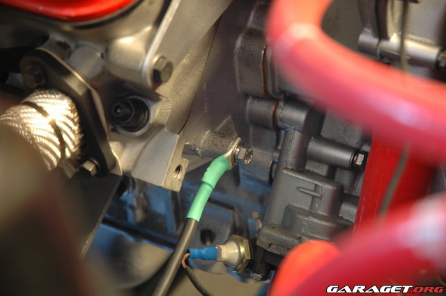

Fasiken vad bra att den startade och allt! Grattis!
Men bara en fråga -- bytte du inte jordkablarna till grövre varianter?
156 Inlägg
19 maj 2013
#144
Tack så mycket! big_smile
Och jo! Bra att du sa det! De gjorde jag, missade bara att ta bilder och lägga upp smile
Original så har jag för mig att de sitter fyra små jordflätor på motorn, en vid varje topp, en vid startmotorn och en nere till vänster (färdriktningen) vid växelådan.
De på topparna tog jag bort och ersatte med en 16 mm2 kabel. Tog lite kabelstumpar som blivit över sen tidigare.

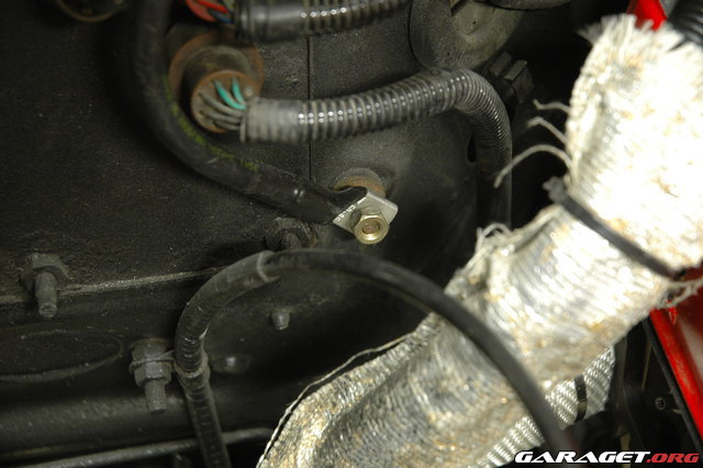

https://www1.garaget.org/gallery/images/94/93684/93684-9557c9a3098bc128138ef269f6d7d5c3.jpg

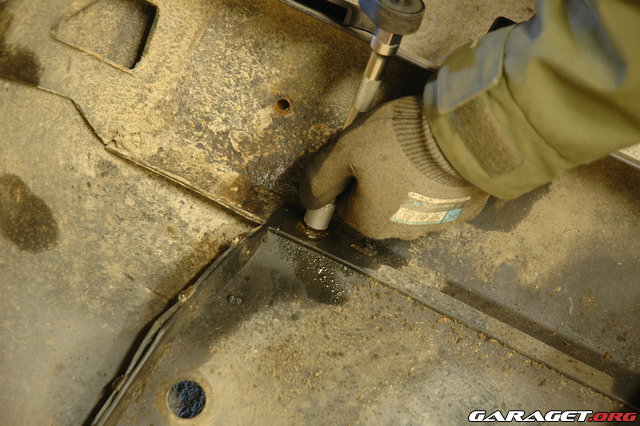

Från toppen så gick kabeln ner till chassit där den gamla färgen vart nedslipad till bar metall.
https://www1.garaget.org/gallery/images/94/93684/93684-a095ddb0cd3a4fb7748f30ebc0a85b6f.jpg
Från chassit på batterisidan så gick en 50 mm2 kabel upp till batteriets minuspol (syns lite av kabeln på bilden ovan också)
https://www1.garaget.org/gallery/images/94/93684/93684-02c314c6790a0d34bb10bb9e81b8f07b.jpg
Vänster topplock vart jordat genom generatorfästet ner till chassit. (16 mm2 här med, samt färgen kring kontaktytorna bortslipad)
https://www1.garaget.org/gallery/images/94/93684/93684-da0d630c24f9e833d8263628f95586ed.jpg
Fästet för startmotorn var jordat med en 25 mm2 kabel rakt till chassit
Sist så fick den gamla jordflätan nere vid växellådan stanna kvar då den än så länge såg fräsch ut smile

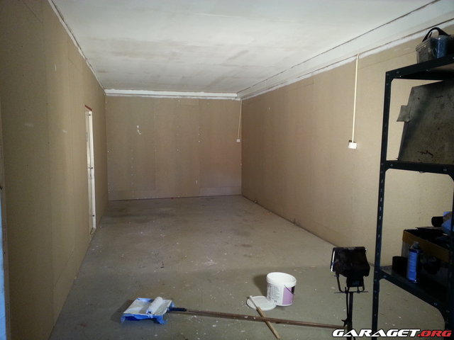

Den senaste tiden har det tyvärr inte blivit så mycket bilbygge då tid och pengar lagts på att förbereda garaget för en uppdateringsfull vinter, och en bra arbetsplats för framtida projekt smile

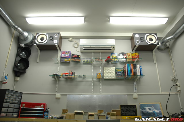

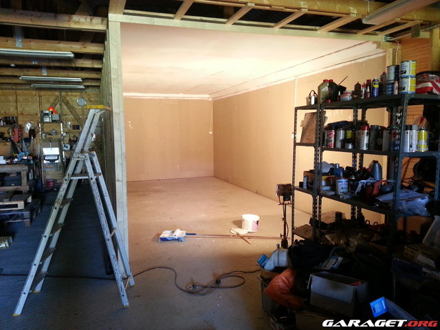

https://www1.garaget.org/gallery/images/94/93684/93684-8ec97489be36745a79e36109a09dde57.jpg

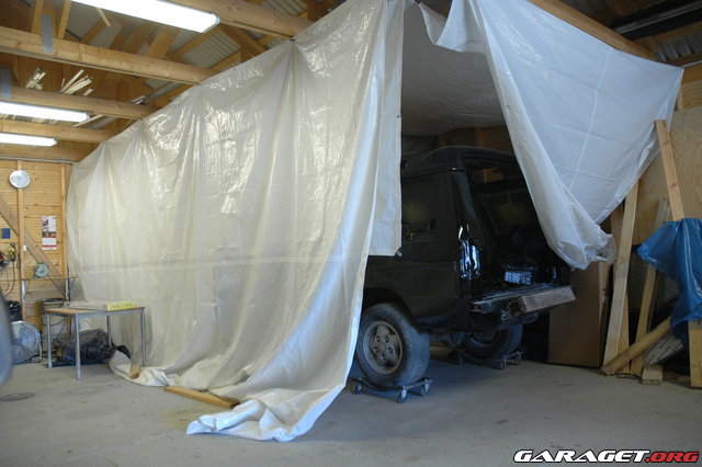

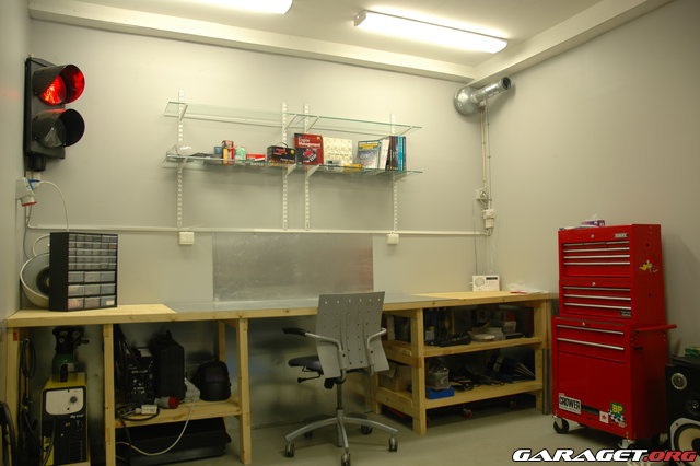

Då senaste vintern spenderades i presenningstältet på bilden ovan.. där lufttempen med en liten gasolvärmare höjdes från cirka -25 till -15 grader Celsius, så blev planen att bygga ett isolerat garage inne i kallgaraget.

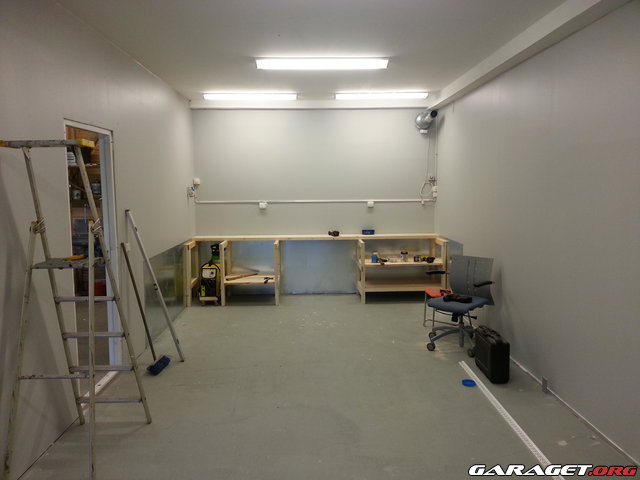

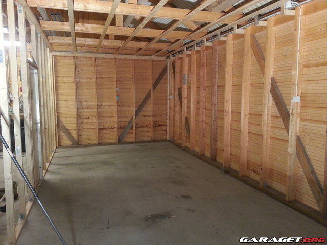

Första blev att sätta upp reglar för innerväggen och tak.... Ehh.. suck.. typiskt att de ska låta som en guide hela tiden.. inte direkt mening i de här fallet tongue (Vill bara visa va den uppdateringslösa sommarn gått åt till)
https://www1.garaget.org/gallery/images/94/93684/93684-9ee0bc8a64e76d1a42c66f06b4872934.jpg
Aja.. hmm sen köptes det in isolering för tak och väggar (beklagar mobilbilderna)
https://www1.garaget.org/gallery/images/94/93684/93684-6fce807b40f3446cfdb5b2b52bed3893.jpg
Efter isoleringen kom spånskivor till tak och väggar så att väggskruvar till hyllor och liknande skulle kunna få bita i nått bakom gipsskivorna.
https://www1.garaget.org/gallery/images/94/93684/93684-f8c7e12436ba9eb5ac4ca1443da214c5.jpg
https://www1.garaget.org/gallery/images/94/93684/93684-5222497916ca9b74005adb74a6154e5d.jpg

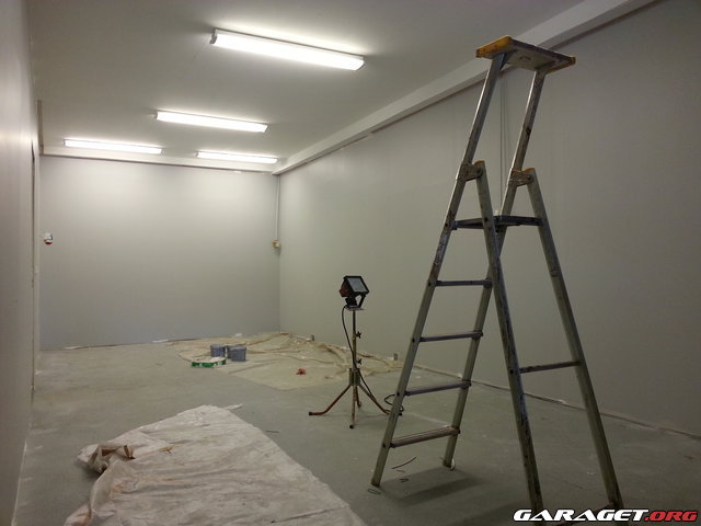

Gipsskiva + belysning
https://www1.garaget.org/gallery/images/94/93684/93684-199d61641e75f4c383140091f79a825b.jpg
https://www1.garaget.org/gallery/images/94/93684/93684-7f767764d63dd75f9533ea6a418ad725.jpg
Och så vare typ klart för att börja användas
https://www1.garaget.org/gallery/images/94/93684/93684-4663a2b2a9eabf683ef7cacb95bc8053.jpg
https://www1.garaget.org/gallery/images/94/93684/93684-798fca4578a30169c317a68c0c6c0d84.jpg

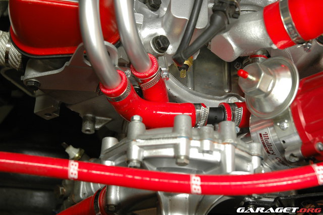

Men för att inte göra en helt meningslös uppdatering så kommer här en lista med alla slangar som pusslades ihop med hjälp av de gamla för att kunna få lite av det där hemgjorda ”import tuner” stuket.. eller va man nu vill kalla de..
https://www1.garaget.org/gallery/images/94/93684/93684-839eccdf16de4007a8132807fca51253.jpg
Försök att bortse från allt kabeltrassel då det är provisoriskt och går till mätarna uppe till höger (bilden under) tongue
https://www1.garaget.org/gallery/images/94/93684/93684-646b0171ad3d8e60154b377b44a5a9a7.jpg
Dvs. om du har en Landrover Discovery v8 3.5 EFI från 1991 eller liknande och känner att du skulle vilja få ditt motorrum i samma ”hemgjorda” stuk så är detta de följande slangarna du behöver:
Övre Kylarslang (Från termostat till kylare)
3 st Slang________________90 grader 1,375” (35mm)
2 st Skarvhylsa___________35 mm för slang
6 st Slangklämma_________ passande storlek (35mm)
Undre Kylarslang (Från kylare till vattenpump och expansionskärl)
1 st Slang_______________90 grader 1,375” (35mm)
1 st Slang_______________45 grader 1,375” (35mm)
2 st Slang_______________90 grader 0,625” (16mm)
2 st Rak Koppling_________16 mm
4 st Slangklämma_________passande storlek (16mm)
6 st Slangklämma_________passande storlek (35mm)
(Samt en T-reducering som får kapas till och sparas från originalslangarna. Gick inte att hitta en ny passande T-reducering. Se bild under.)
https://www1.garaget.org/gallery/images/94/93684/93684-b41943f17f5bd85a11886fe602485600.jpg
Kupévärmare främre (Från vattenpump till rör mot kupéfläkt samt retur till insug)
1 st Slang______________90 grader 0,625” (16mm)
1 st Slang______________45 grader 0,625” (16mm)
1 st Slang______________90 grader 0,75” (19mm)
1 st Rak Koppling________16 mm
6 st Slangklämma________passande storlek (16 – 19mm)
Kupévärmare bakre (Från rör över motorns högersida FR in genom brandväggen till kupén samt retur)
1 st Rekommenderas ej att byta... Katastrofalt he****e...
”Kort” Kylarslang (Från expansionskärl till kylare)
5 st Slang_____________decimetervara 0,3125” (8mm)
2 st Slangklämma______passande storlek (8mm)
Spjällhusvärmare (Från kylare till värmare under spjällhus och vidare till insug)
13 st Slang_____________Decimetervara 0,3125” (8mm)
4 st Slangklämma_______passande storlek (8mm)
Vevhus Ventilation (Från höger ventilkåpa FR till spjällhus och plenumkammare)
1 st Slang______________90 grader 0,375” (9,5mm)
2 st Slang______________Decimetervara 0,625” (16mm)
1 st Rak Koppling________Reducering 19 till 16 mm
1 st T – Reducering______16 + 9,5 mm
(Inga slangklämmor då slangtrycket räcker för att täta luften som passerar genom slangen)
”Bybpass Valve” (Från spjällhus till ”bypass valve” på insugets baksida)
1 st Slang______________Decimetervara 0,625” (16mm)
1 st Rak Koppling________16mm
Och med de sagt så va de här förhoppningsvis första och sista uppdateringen med ett sidospår rollsmile

Sjukt snyggt garage:) Blir nog mycket roligare att skruva där inne:)
Jag tänkte på belysningen inne i garaget, tror du det hade varit bra att få ljus underifrån? Jag funderar på om man skall bygga in lysrör i golvet och sedan lägga någon tjock plexiglasskiva över så man ser ordentligt under bilen.
Är det värt besväret tro?
156 Inlägg
1 augusti 2013
#150
Funkiee skrev:
kul o se att du lever! längtar redan tills nästa uppdatering! Kul att ditt garage också vart sjukt snyggt! smile
Beklagar väntetiden tongue Kul att de alltid uppskattas så mycket! big_smile Tack!
Wonderboy_ skrev:
Kul att projektet fortfarande är igång, blir spännande med uppdateringar big_smile Är riktigt avundsjuk på ditt ljusa fina garage yikes
Tack! smile får se om ja lyckas göra något intressant av de kommande uppdateringarna, är tyvärr inte så mycket motorbygge kvar nu så får se om jag kan hålla karosseri och inredningsdelen någorlunda spännande tongue
Intressant idé! Ljus under bilen är något jag själv nästan alltid saknar. Brukar bara ha som en liten sladdlampa man får lägga bäst man vill.
Skulle tro att idén med plexiglas och lysrör typ i mitten av golvet hade vart rätt värd så länge man saknar billyft då det normalt sätt är rätt svårt att komma in med bra belysning som lyser upp hela underredet då bilen inte kommer högre upp än typ en halvmeter kanske.. (på pallbockar dvs.)
Har man billyft så tror jag de är lättare att bara ställa en stor arbetslampa under bilen. Blir kanske tyvärr inte lika snyggt som golv-lysrör men dock lite enklare att eventuellt flytta runt på och liknande.
Oljespill och liknande får man väll tyvärr också räkna med att de kommer komma med tiden hmm
Men personligen så skulle jag nog tycka att det vart extremt snyggt om inget annat med lysrör som lyser upp underifrån. Hade klart givit en bra arbetsmiljö både med eller utan billyft skulle ja tro smile
Kanske lånar den idén i framtiden tongue

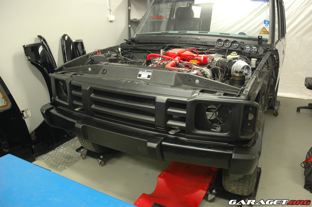

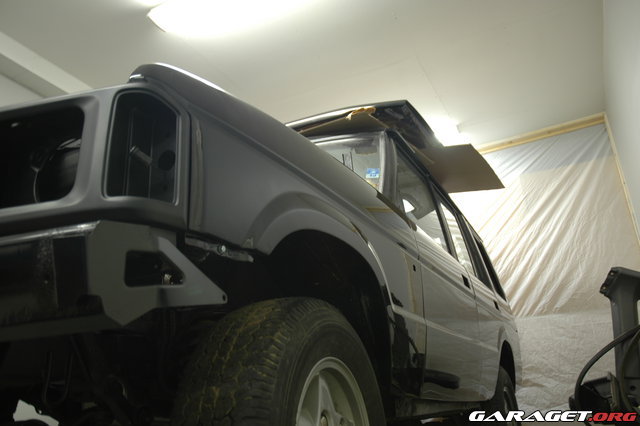

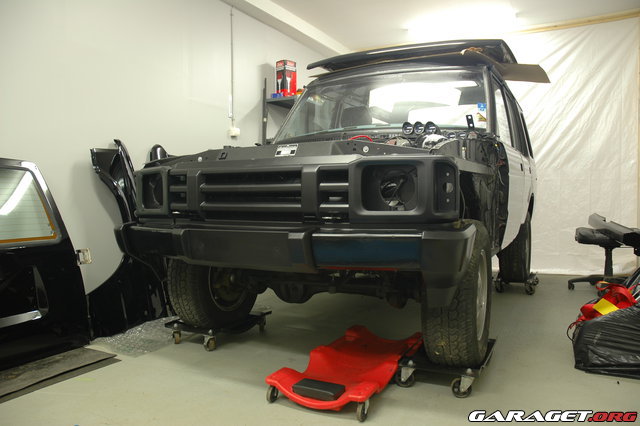

Så… Uppdatering – Exteriör smile

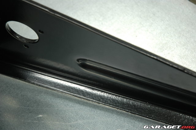

Sen garaget typ vart klart så vart de som mest sug att börja med exteriören.

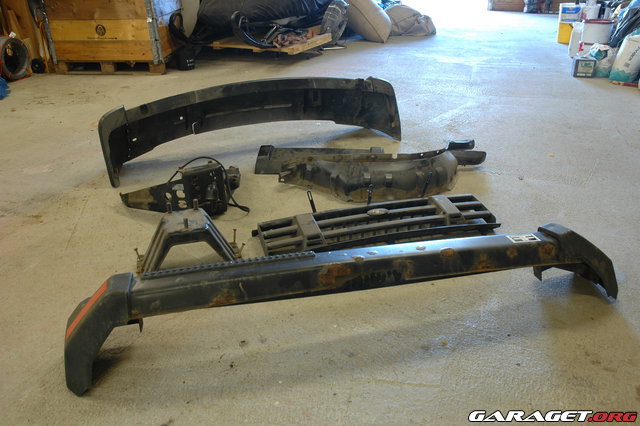

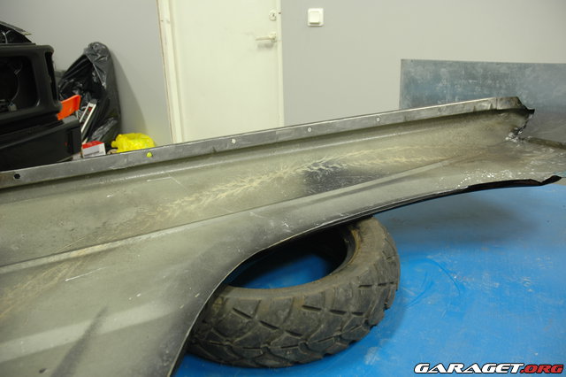

https://www1.garaget.org/gallery/images/94/93684/93684-090256d16663af0bfbe048182120c923.jpg

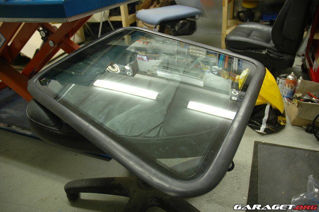

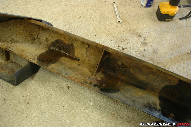

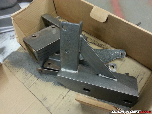

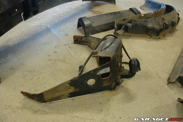

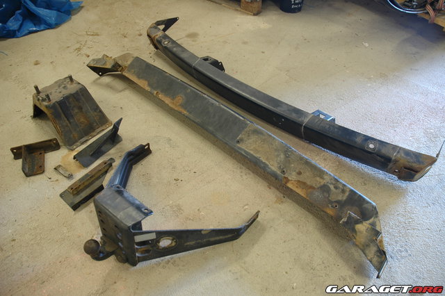

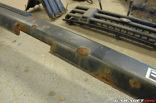

Och till de behövdes det ett antal delar som tyvärr inte var i bästa skicket.
https://www1.garaget.org/gallery/images/94/93684/93684-cb77ca073a945b5503a9f2126d824193.jpg
https://www1.garaget.org/gallery/images/94/93684/93684-1c354f9d4cb1acf5d78c14269ded92e8.jpg
https://www1.garaget.org/gallery/images/94/93684/93684-36e787571e337063486caf5c7bbe2700.jpg
https://www1.garaget.org/gallery/images/94/93684/93684-8c75e93bc4a8764c88713f98e06293b7.jpg
https://www1.garaget.org/gallery/images/94/93684/93684-6ec4015d9ac181d7acb8b68415e3d2fb.jpg
https://www1.garaget.org/gallery/images/94/93684/93684-245fa2058d1a659095d820d310997e71.jpg

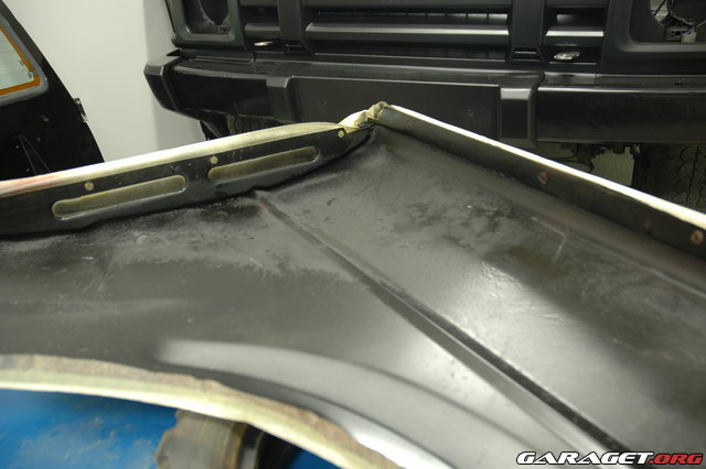

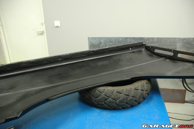

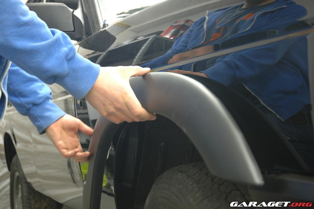

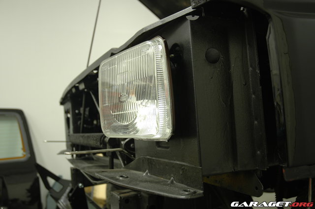

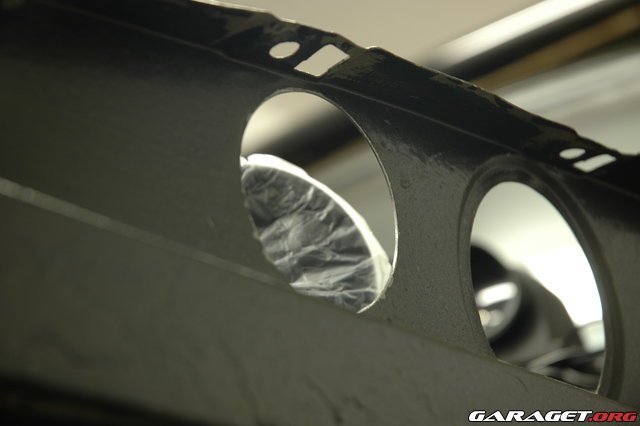

Den första tanken var att slipa ner allt för hand med hjälp av någon stålborste eller liknande. Men då resultatet hade blivit ”osäkert” och arbetstiden rätt så oändlig, så blev valet att istället lämna in samtliga delar på blästring och pulverlackering.

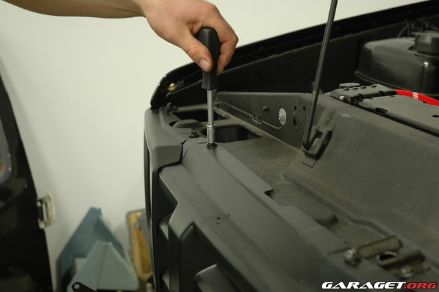

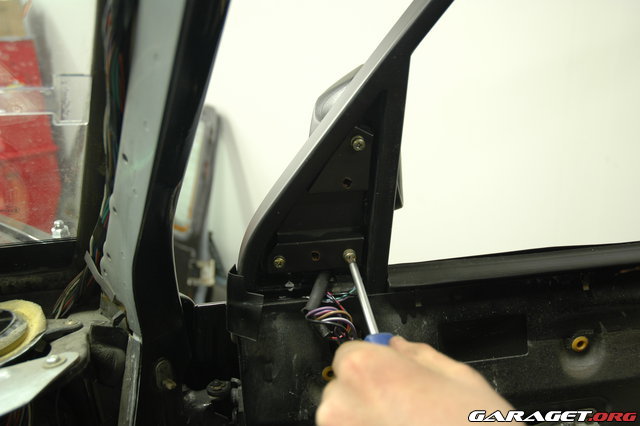

Fast först så fick alla plastdetaljer plockas bort.
https://www1.garaget.org/gallery/images/94/93684/93684-00e3f4a351b418c60c8701b5f84e2a4a.jpg
https://www1.garaget.org/gallery/images/94/93684/93684-3ffc26685e86cf7bd25f03030192389f.jpg

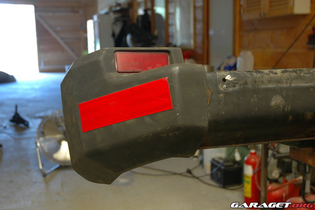

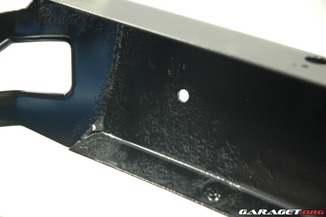

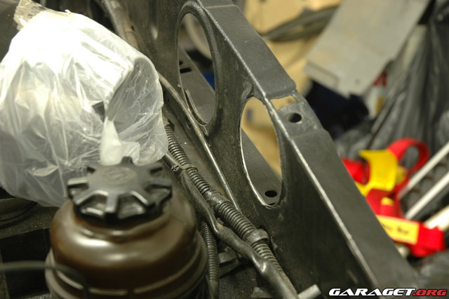

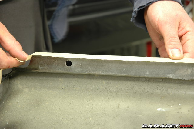

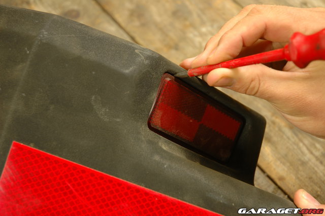

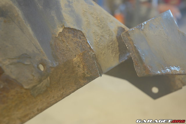

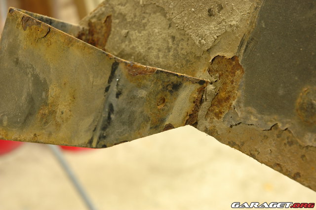

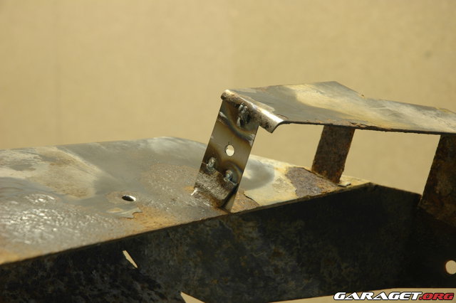

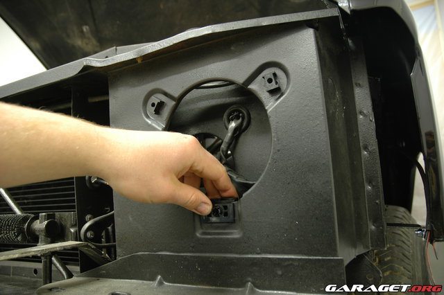

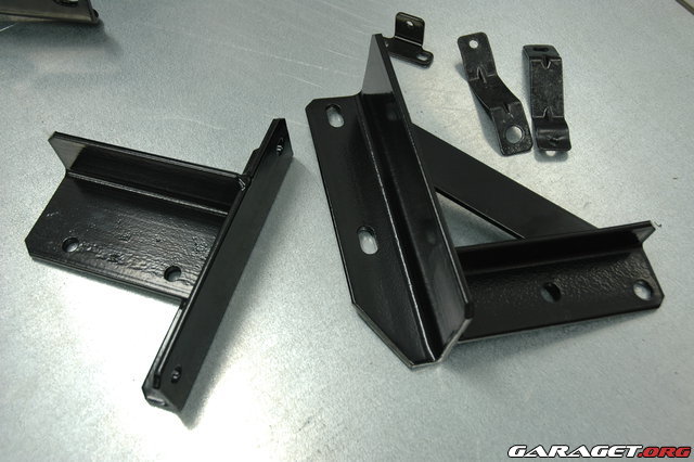

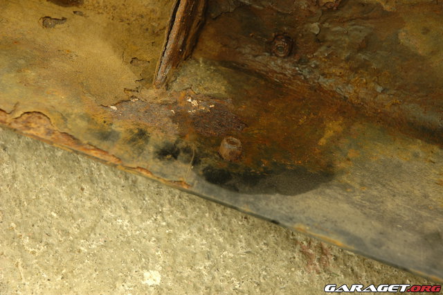

På vardera sida om den bakre stötfångaren så fanns det ett litet hål för att sätta fast en plastdetalj.
https://www1.garaget.org/gallery/images/94/93684/93684-450b427ff84c4feb49ba33b8238e6666.jpg

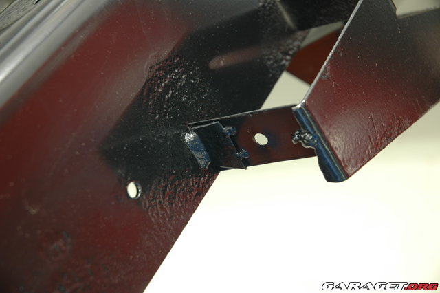

Men på den vänstra sidan så hade tyvärr hålet rostat bort så den kringliggande metallen fick skäras bort för en ny bit.
https://www1.garaget.org/gallery/images/94/93684/93684-0f0fa348882a370d829f60d160153879.jpg
Och ja, det ser ut som skit men de fyller sin funktion iallfall.
https://www1.garaget.org/gallery/images/94/93684/93684-74c78bb6176bb2dc89404445de1743e1.jpg

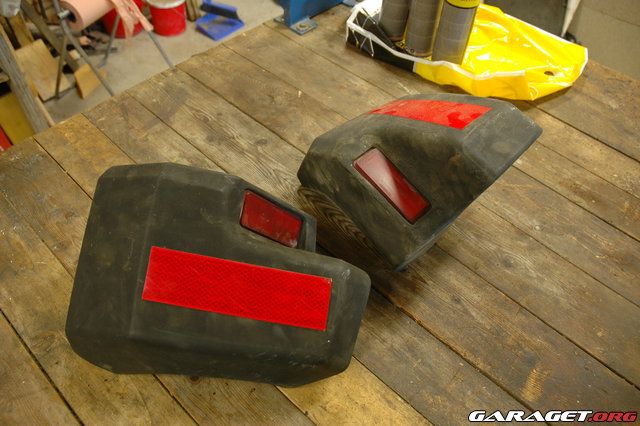

+ att den är täckt av den här plastbiten tongue
https://www1.garaget.org/gallery/images/94/93684/93684-cc567bfa244cc9c168819491c48bba51.jpg
Som för övrigt ser ut så här (bild under).
https://www1.garaget.org/gallery/images/94/93684/93684-d7c4a7c5ab70f7f21f12ec145837a01a.jpg
https://www1.garaget.org/gallery/images/94/93684/93684-73fb1e7c4db51b219ad079431c2329e1.jpg

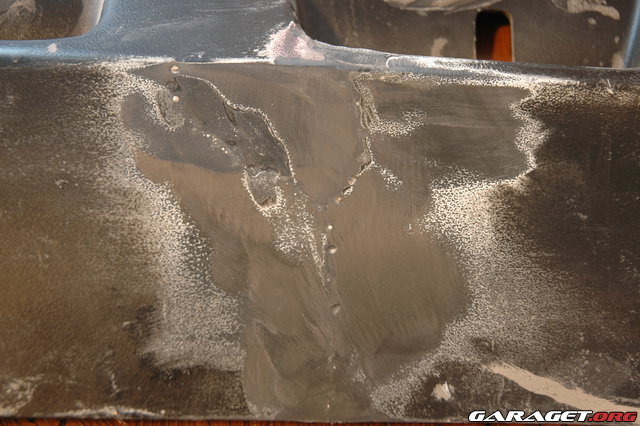

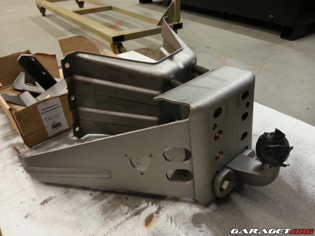

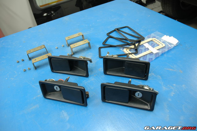

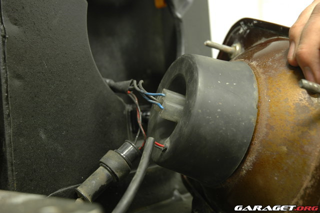

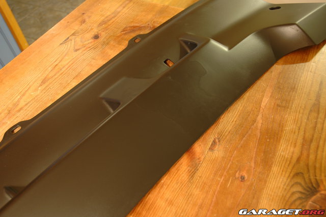

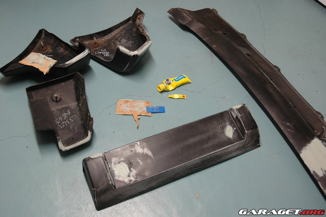

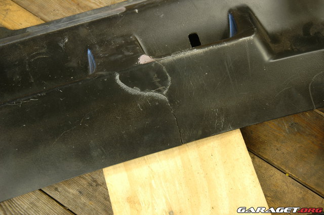

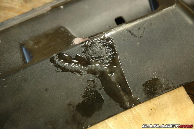

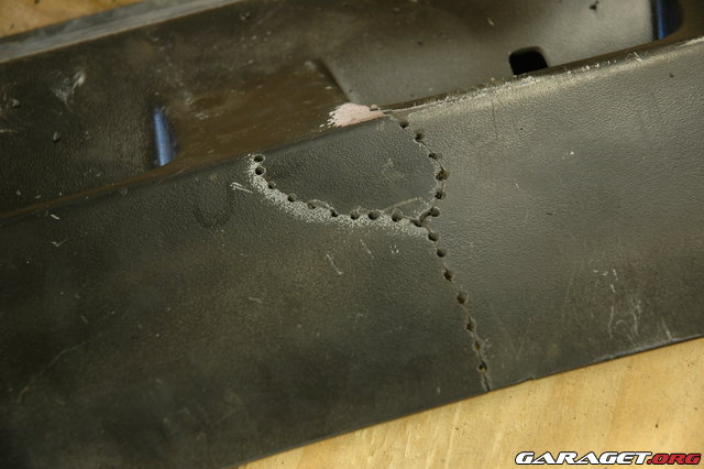

Och även denna/dessa behövde fixas lite innan de och alla andra plastdetaljer kunde lackas om.
https://www1.garaget.org/gallery/images/94/93684/93684-1e523bedb166e5fa7760833769d59317.jpg
https://www1.garaget.org/gallery/images/94/93684/93684-8e5c90cd509ebdd9d6348fa87ec6f192.jpg

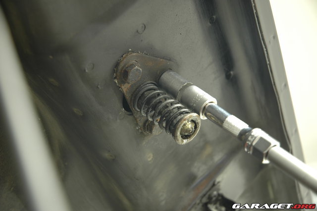

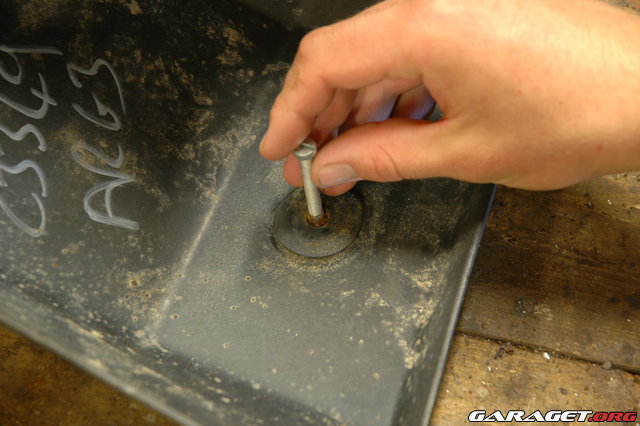

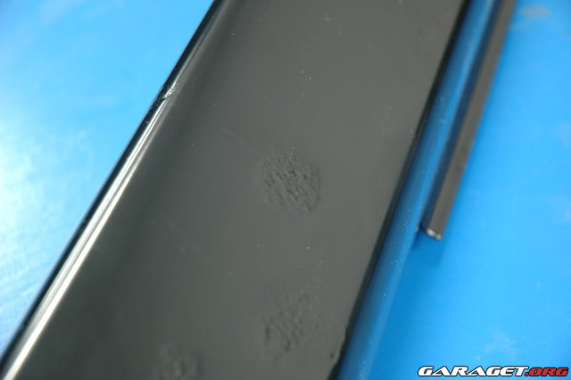

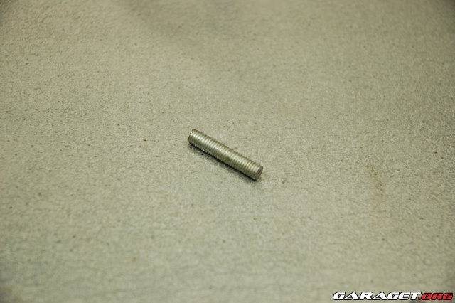

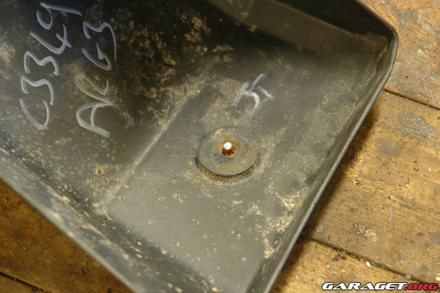

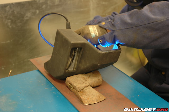

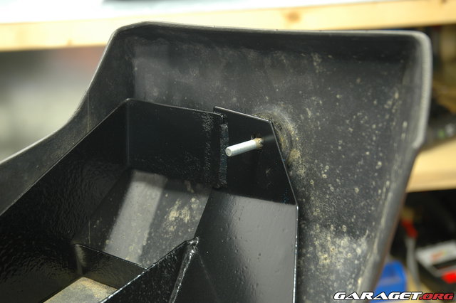

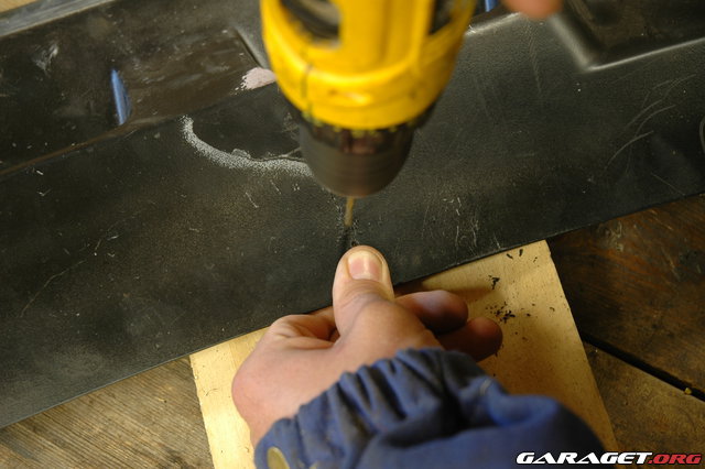

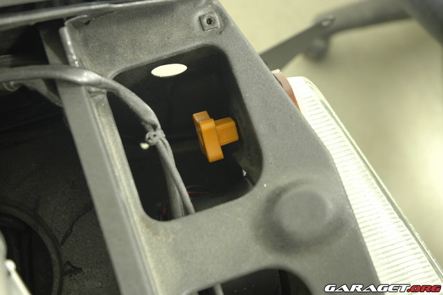

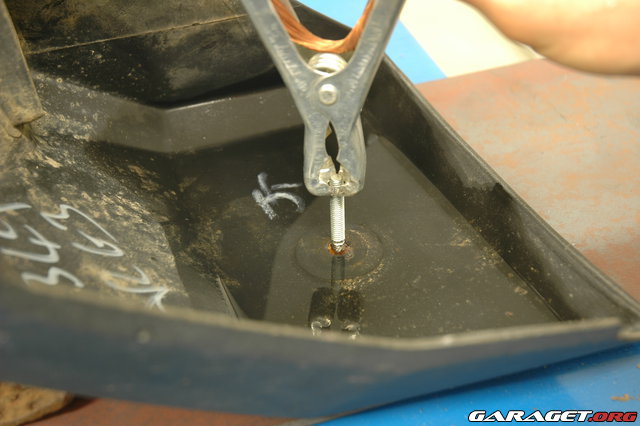

På insidan av plastdetaljen ovan så fans en liten ingjuten skruv som med hjälp av en mutter höll plastdetaljen på plats. Som synes på bilden under så hade den tyvärr gått av vid demontering och behövde göras om på nått vis.
https://www1.garaget.org/gallery/images/94/93684/93684-8bc3cccb443a94372252770562758f2e.jpg
Då skruven vart ingjuten så blev nödlösningen att svetsa på en ny..
https://www1.garaget.org/gallery/images/94/93684/93684-44df3d1c7da22ab95ec204f53b438a5b.jpg
Kapade av skruvhuvet med en bågfil
https://www1.garaget.org/gallery/images/94/93684/93684-60a2e34c059a0e04bccb6cabfc4d685d.jpg
Och höll ner den med jordklämman mot den gamla skruvstumpen.
För att minska risken för plastdeformation på grund av värmen så hälldes lite kallvatten som ett bad runt om skruven..
… vill här tillägga som de tidigare nämnts att ja inte har några svetskunskaper, så om denna lösning var nå bra eller inte… låter ja vara osagt tongue
https://www1.garaget.org/gallery/images/94/93684/93684-c7b408af57a1c364f3e0fa10f7bb1ceb.jpg
https://www1.garaget.org/gallery/images/94/93684/93684-852c85ab2c414ec84e580177f363ef77.jpg
Kanske kan sammanfatta de som: Så här kan man ju också göra, men de är ju inte rätt.
https://www1.garaget.org/gallery/images/94/93684/93684-ea9fe543e39994c7ced6687888a767ba.jpg
Innan plastdetaljen skruvas på plats så kommer lite zinkspray eller liknande sprayas på för att undvika överdriven rostutveckling..
Hur som helst så fick de fortsätta med andra reparationer.

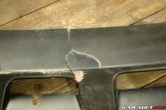

Som bland annat var en spricka i den främre kjolen eller va man kan kalla de tongue
https://www1.garaget.org/gallery/images/94/93684/93684-231b75a8db3c005589ac509ed429c78c.jpg
För att försöka göra en så någorlunda hållbar reparation som möjligt så lades sprickan upp så ihop som bara gick mot en träbit, vartefter ett flertal hål borrades längst sprickan samt dess slut.
https://www1.garaget.org/gallery/images/94/93684/93684-b407fdaded030f64fe89274e0ed180e9.jpg
https://www1.garaget.org/gallery/images/94/93684/93684-9a942f1dc72e6ca773da6f996d6cb99c.jpg
https://www1.garaget.org/gallery/images/94/93684/93684-db8367c20d815529b834f1fc67b0863b.jpg

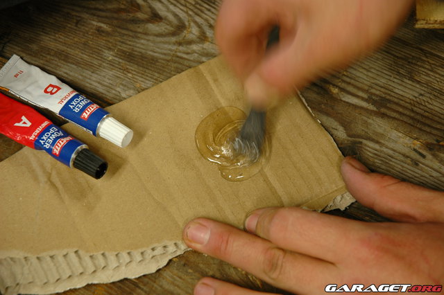

Med en uppborrad spricka så blandades lite epoxi som därefter fick fylla upp hela sprickan och dess hål från framsida och baksida.
https://www1.garaget.org/gallery/images/94/93684/93684-be239695ef9a124dc23bb0f8cffb802a.jpg
https://www1.garaget.org/gallery/images/94/93684/93684-3bd02b2706e2fd0014718c2bcfe2f454.jpg

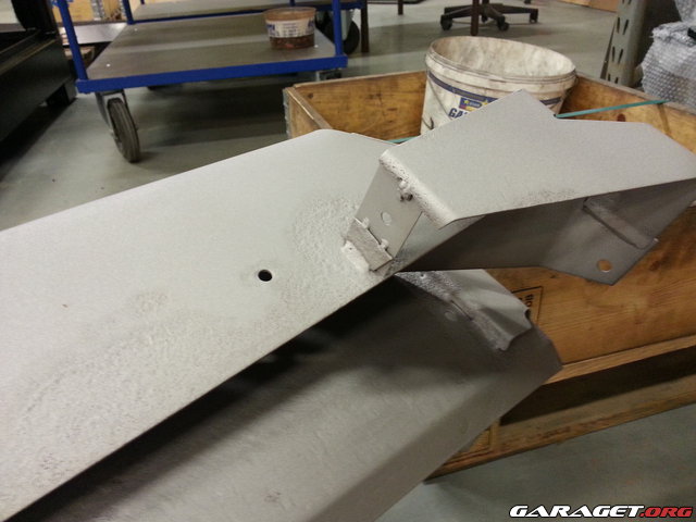

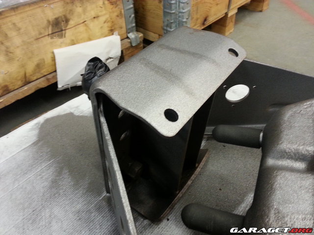

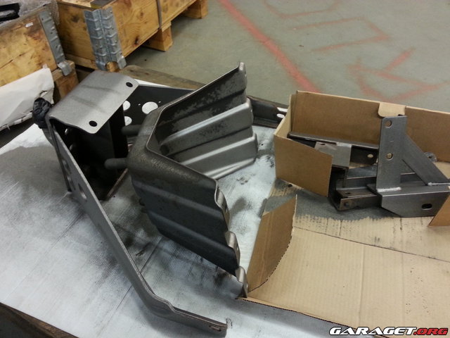

Medans epoxin fick ta sig tid till att torka så åkte metalldelarna in på blästring och pulverlack.
https://www1.garaget.org/gallery/images/94/93684/93684-ac5272634024b0529a5144acd27c9663.jpg
https://www1.garaget.org/gallery/images/94/93684/93684-4ea03584fa9cb83c86d62f385ef2d87f.jpg
Som tur så fanns de ganska mycket metall kvar under rosten så fler nödreparationer kunde undvikas.

Och efter pulverlacken vart resultatet såhär smile
https://www1.garaget.org/gallery/images/94/93684/93684-d04a3c0ba2860b267d60019132de3ab0.jpg
https://www1.garaget.org/gallery/images/94/93684/93684-53ee60f37eaa950b437071cfe5861e52.jpg
https://www1.garaget.org/gallery/images/94/93684/93684-4f99a93c0dac436369433a7a38df368a.jpg
https://www1.garaget.org/gallery/images/94/93684/93684-7f3d1dad7d0bf56c539ae0f673838423.jpg
https://www1.garaget.org/gallery/images/94/93684/93684-656d7a50928f2eee704fa962bf9f4837.jpg
https://www1.garaget.org/gallery/images/94/93684/93684-5a8df19ac187d36fe2bec2fdddaab0af.jpg
Där de endast varit ytrost så blev färgen slät och fin. (bild ovan)

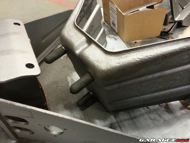

Men där rosten varit mer djupgående så hade det tyvärr blivit en del porer efter blästringen som gjorde att pulverlacken inte kunde lägga sig så slät. (bild under)
https://www1.garaget.org/gallery/images/94/93684/93684-9f3535bd28ee2c36db22a35bd2b5741f.jpg

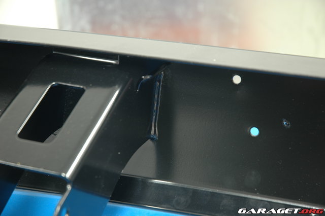

Dock har detta ingen påverkan på rostskyddet + att alla porer antingen gömmer sig på baksidan, bakom en plastdetalj, eller bakom någon av den pulverlackade durkplåt som senare kommer att sättas på.
https://www1.garaget.org/gallery/images/94/93684/93684-97fbd52ce6146618338c038a8723fce9.jpg
Även den tidigare nödlösningen blev lite rostskyddad.

Aja.. När epoxin hade torkat så fick den slipas ner med hjälp av en slipmaskin.
https://www1.garaget.org/gallery/images/94/93684/93684-8189cbd51cd567c46f6f21622fa15bd1.jpg

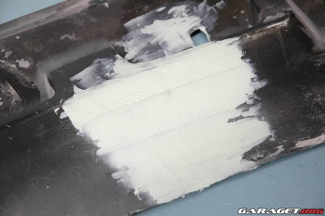

De små gropar och springor som blev kvar från slipningen fylldes igen med spackel, och här användes ett spackel som hade lite ”elasticitet” då de gissningsvis annars kommer spricka så fort plasten börjar röra på sig.
https://www1.garaget.org/gallery/images/94/93684/93684-4406e68979b40cff8094e1ddf2fb2078.jpg
https://www1.garaget.org/gallery/images/94/93684/93684-456faadde1828791959d4c27f36e17fc.jpg
Även en del andra skavanker på de resterande plastdetaljerna spacklades igen.

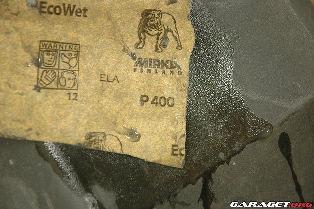

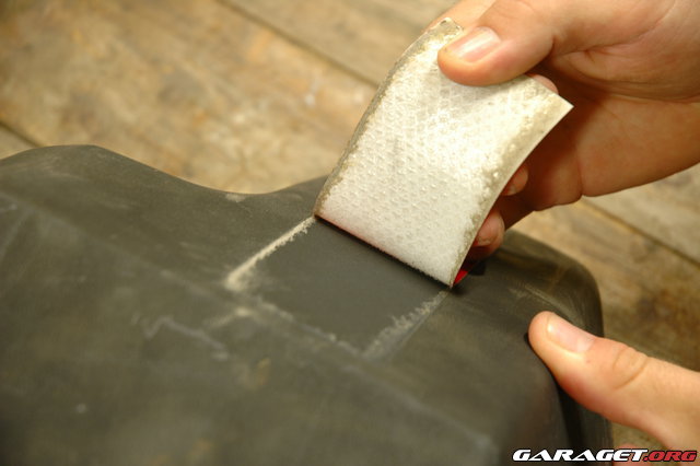

Sedan slipades allt ner med 180, 240 och 400 våtslippapper.

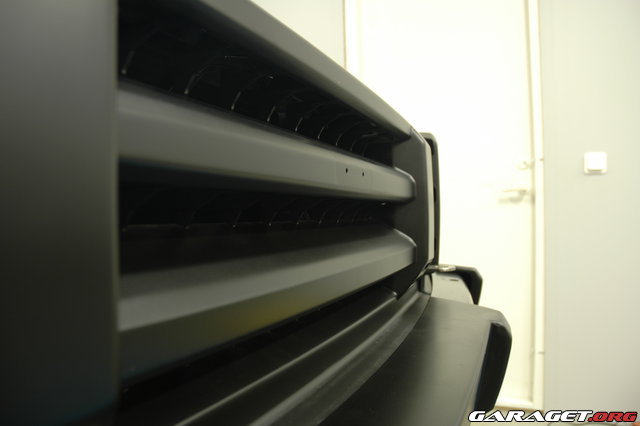

Vartefter de spraymålades med mattsvart färg.
https://www1.garaget.org/gallery/images/94/93684/93684-f54fc7c843451b0f9d9e88265d433ccb.jpg
Mellan tre och fyra lager färg las på.
https://www1.garaget.org/gallery/images/94/93684/93684-bd3127579b4f53d6fd7c99fc54c75bf3.jpg

Och här vart resultatet på plastlagningen. Tyvärr vart de färgskiftningar mellan spackel och ren plast. Hade de blivit målat med grundfärg innan den svarta färgen så hade de troligtvis inte blivit en så tydlig färgskiftning som denna (bild under). Men nu är de egentligen lite sak samma då färgskiftningen sitter på bilens undersida och pekar rakt ner i backen, så kommer bara synas om man ligger under bilen. roll
https://www1.garaget.org/gallery/images/94/93684/93684-b7e495c190f0718ed640e236b9dd123d.jpg
Men med samtliga plastdetaljer färdigmålade så testade grejerna hängas upp (dålig passform pga. att de bara hänger på plats)
https://www1.garaget.org/gallery/images/94/93684/93684-c8b833b094a5da96798c04885f6b2e66.jpg
https://www1.garaget.org/gallery/images/94/93684/93684-8107e422b32e918fca1d4c4d7ece89fc.jpg
https://www1.garaget.org/gallery/images/94/93684/93684-777d28e0fc5790f2817b4529e39bea5f.jpg

Det var en smart lösning att borra små hål för ett ge epoxyn mer utrymme att bita ismile
Ja! bra förtydligande smile idén lånade jag dock från Wheeler Dealer tongue

Med en uppsatt värmepump och två högtalare (+våren) så fick man äntligen lust till att börja skruva vidare.
https://www1.garaget.org/gallery/images/94/93684/93684-4d92e239f6e0819c506ffc86d686a57a.jpg
Då allt har som stått still i garaget så fick de bli att fortsätta där ja sist sluta.

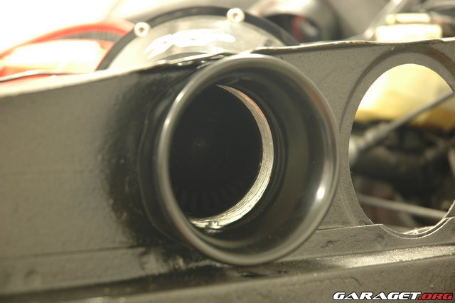

Men innan karossen skulle på behövdes luftfiltret slutföras på nått bra vis.

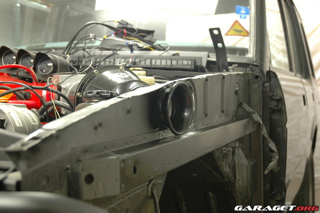

Idén blev att borra upp ett hål för en luftgenomföring till filtret.
https://www1.garaget.org/gallery/images/94/93684/93684-7508f097b674d8756a9a4ff4ecf57a61.jpg
https://www1.garaget.org/gallery/images/94/93684/93684-a0588bdaa06f4ce5ebcfd5974e5364c1.jpg

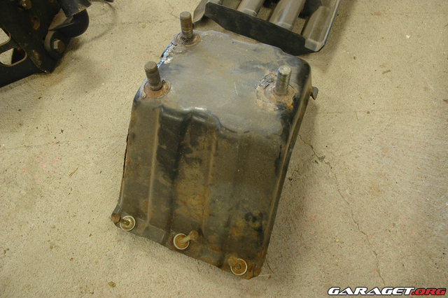

För att den uppborrade metallen runt hålet inte skulle börja rosta så sprejades det på lite hammarlack runt hålet.
https://www1.garaget.org/gallery/images/94/93684/93684-c1420b50c2ef4306fc5afa8bfb5875ee.jpg
https://www1.garaget.org/gallery/images/94/93684/93684-aed78237cd16ad90b2556fa6a62e10b9.jpg
Då det fanns en risk för att metallkanterna skulle kunna nöta på plaströret som skulle igenom, så las en remsa vulktejp längst metallkanten.
https://www1.garaget.org/gallery/images/94/93684/93684-90e28a80c73eeb72c8f2c9a69cc5c292.jpg
Vartefter plaströr med kona trycktes på plats.

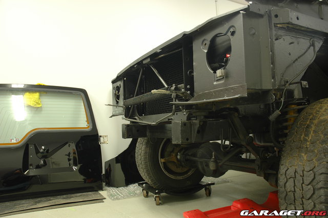

Efter kona och plastslang så kunde sidoskärmarna skruvas på plats.
https://www1.garaget.org/gallery/images/94/93684/93684-44d195056aefe8fad3a02035d313bc41.jpg

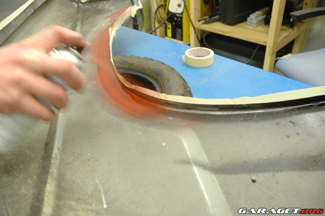

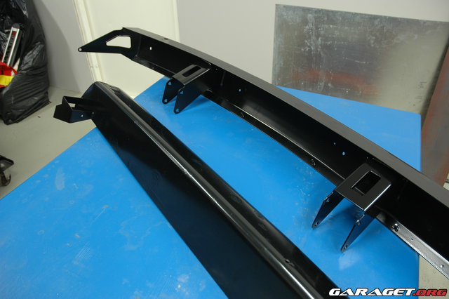

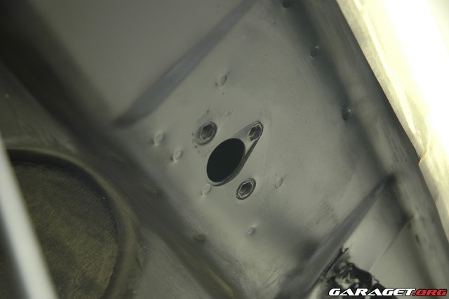

Fast först behövdes insidan rostskyddas lite, så började med att maskera kanterna.
https://www1.garaget.org/gallery/images/94/93684/93684-14ef846817a818f2615f17a6aba73e7f.jpg
https://www1.garaget.org/gallery/images/94/93684/93684-31a30de00d4291e13cfdb3adbb726c5e.jpg
Då skärmarna är i aluminium behövs egentligen inga extrema rostskydd, så de enda som fick åka på vart lite rostprimer längst skärmkanten vartefter resten blev målat med svartfärg.
https://www1.garaget.org/gallery/images/94/93684/93684-970db8a5adc07ea883c3f9d0045a8ca1.jpg
https://www1.garaget.org/gallery/images/94/93684/93684-35c4508f0648c8f95524140ada89c1db.jpg

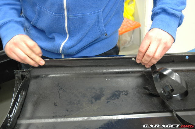

Då skärmen för ett flertal år sedan plockades bort så fanns en form av plast film mellan aluminiumskärm och den plåt den vart fastskruvad på. Gissningsvis satt plastfilmen där för att hindra att plåten repade aluminiumet vid vibrationen eller kanske galvanisk korrosion av något slag?
Hur som helst så las ett lager vulktejp på den yta som skulle klämmas mot bilplåten då skärmen sedan skruvas fast.
https://www1.garaget.org/gallery/images/94/93684/93684-2391cc6c01963eea33e7b1c7aa959739.jpg
https://www1.garaget.org/gallery/images/94/93684/93684-bf51f8ad0940b76eb45aa6bf1a59bb24.jpg
Med det klart så kunde skärmen med nya plåtbläck skruvas på plats.
https://www1.garaget.org/gallery/images/94/93684/93684-e8bfaef868f31c100816cedbf328cc01.jpg
https://www1.garaget.org/gallery/images/94/93684/93684-01ab061dfd56b71c625a3c59be7c239a.jpg
https://www1.garaget.org/gallery/images/94/93684/93684-580d753b068eb72d61dee0f41ffbfef4.jpg
https://www1.garaget.org/gallery/images/94/93684/93684-a6a7ed0d7e4678350b98c003e33a001d.jpg
https://www1.garaget.org/gallery/images/94/93684/93684-7b836fd5dba13e478b9ddf4d45ca0fb6.jpg
https://www1.garaget.org/gallery/images/94/93684/93684-227c3fcf8e4e04f35a9f0b3007b7839b.jpg

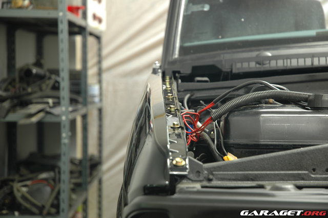

För att få lite mer att mäta in den andra sidoskärmen och kommande motorhuven mot så monterades lite andra plastdetaljer på. Men först fick de plastdetaljer som tidigare bara hade varit påhängt plockas bort.

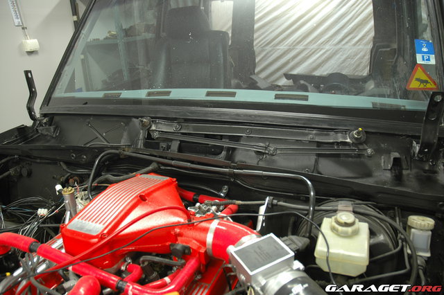

Uppe vid vindrutetorkarna så blev skyddsplasten rengjord och målad med svart sprayfärg.
https://www1.garaget.org/gallery/images/94/93684/93684-24cadff2d058caaca510f0b2775d75e3.jpg
https://www1.garaget.org/gallery/images/94/93684/93684-8b646868f18a893289aaa6cd2c3d0db1.jpg

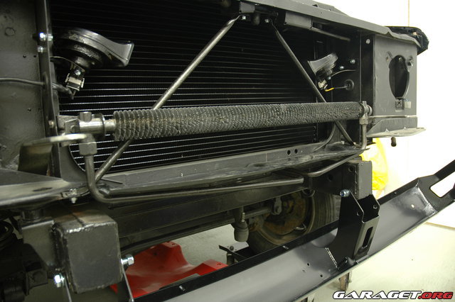

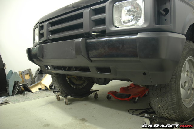

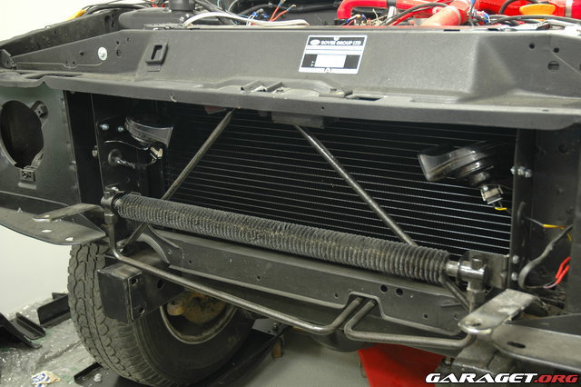

Framför kylaren monterades tutorna på plats.
https://www1.garaget.org/gallery/images/94/93684/93684-85526a3e20c6583d503f904f57329f03.jpg
Strax under fick en plastkåpa som hjälper till att skärma av luft till kylaren skruvas på plats
https://www1.garaget.org/gallery/images/94/93684/93684-c981a013bf1c1f95a353f3c4dccdeaf9.jpg
https://www1.garaget.org/gallery/images/94/93684/93684-6dff1aea7356ce2a59fe890112afd989.jpg

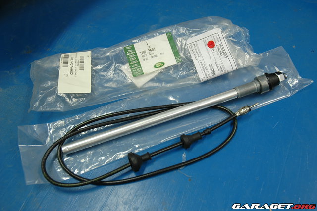

Vart efter en ny antenn kunde skruvas fast på sidoskärmens ovansida.
https://www1.garaget.org/gallery/images/94/93684/93684-a15669a24e1e08573c72214360e6d0cb.jpg
https://www1.garaget.org/gallery/images/94/93684/93684-c636dc52d8e8c7862e039874b38e02b9.jpg
https://www1.garaget.org/gallery/images/94/93684/93684-a4c12014473e8613ac5f9977b2345746.jpg

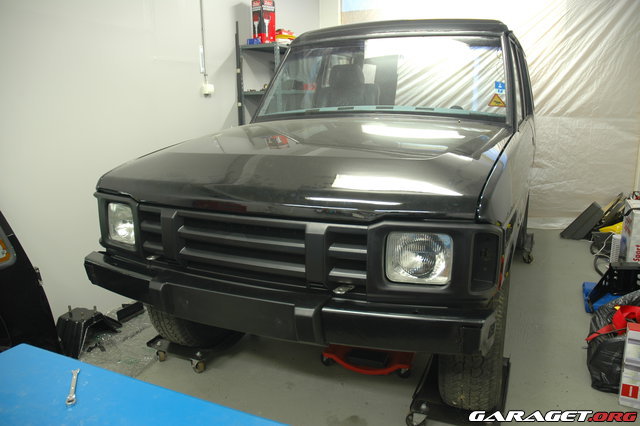

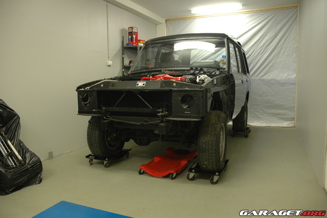

Åså vips så var skärmen på…
https://www1.garaget.org/gallery/images/94/93684/93684-ef97c6f0836bb38ccce0275764581734.jpg

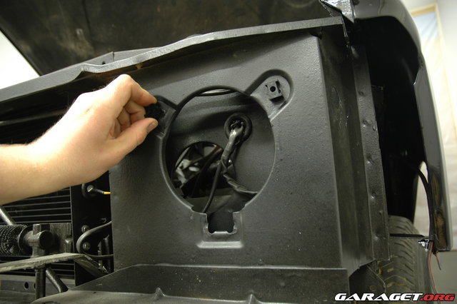

…tillsammans med motorhuv och ett par påhängda framlampor.
https://www1.garaget.org/gallery/images/94/93684/93684-bea2c1d1f823ee3cc7c338ff3a50feb5.jpg
(Dammig motorhuv)
https://www1.garaget.org/gallery/images/94/93684/93684-6607ee0bd5b365e26c25975c4145b598.jpg
https://www1.garaget.org/gallery/images/94/93684/93684-7e5c6da9ff34998ee2e1fa322c4077a8.jpg

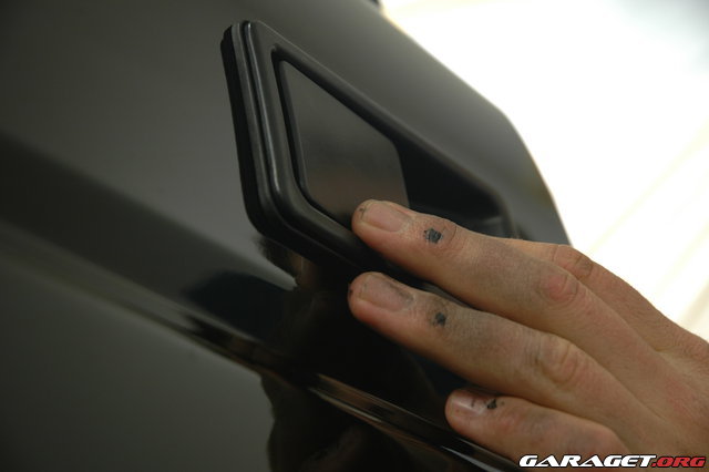

Sen passade det bra att skruva fast dörrhandtagen.
https://www1.garaget.org/gallery/images/94/93684/93684-79f93f8e930e3832078fee177be5e4b5.jpg
Intryckt på plats med ny packning...
https://www1.garaget.org/gallery/images/94/93684/93684-18aaddf3f5d02eec511518cc6e8b0e02.jpg
...och fastskruvad bakifrån.
https://www1.garaget.org/gallery/images/94/93684/93684-4738631453ea764132a8a1b71a33514a.jpg
https://www1.garaget.org/gallery/images/94/93684/93684-7b5fa81d1a8cc089722064e217de57a4.jpg

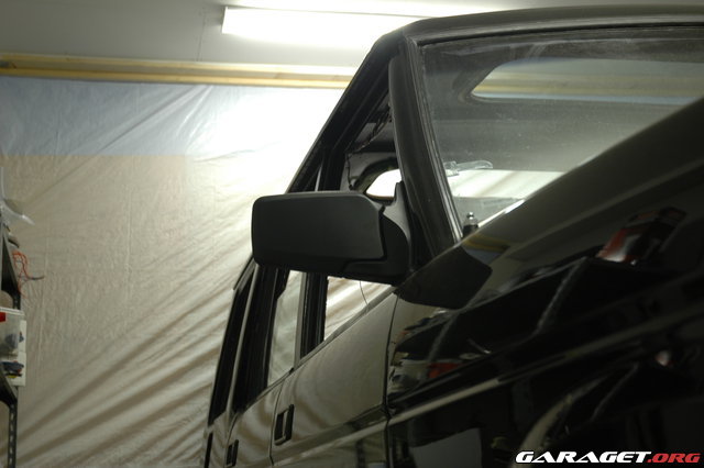

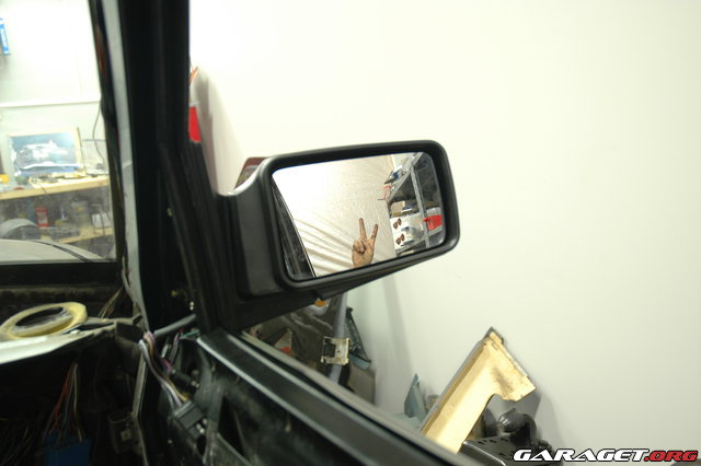

Vartefter ytterbackspeglarna skruvades fast i dörrarna.
https://www1.garaget.org/gallery/images/94/93684/93684-621ca6f02090b51c0af5c5d4d6916f71.jpg
https://www1.garaget.org/gallery/images/94/93684/93684-da7cda0bd34c911e5fe306cc750541f4.jpg
https://www1.garaget.org/gallery/images/94/93684/93684-85052965442568271c91eea59e8dc9d2.jpg

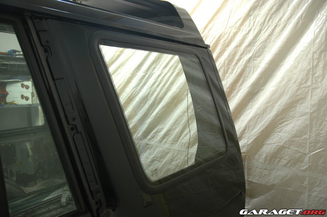

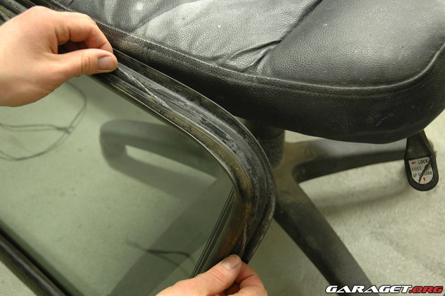

Med rengjorda sidorutor och fräscha packningar så kunde även dessa tryckas på plats.
https://www1.garaget.org/gallery/images/94/93684/93684-74a14f97a02e662a49285b6b0418a1a9.jpg
För att få in sidorutan användes endast ett plastsnöre som träddes in i de spår som skulle sitta i bilens fönsterkarm.

Men även lite annat smått som gömde sig under frontpanelerna fick följa med.
Exempelvis ett huvlås…
https://www1.garaget.org/gallery/images/94/93684/93684-b9702264771471c7c7f81f08bfe59cb1.jpg
https://www1.garaget.org/gallery/images/94/93684/93684-e243d51def87eed5d915608146b05352.jpg
https://www1.garaget.org/gallery/images/94/93684/93684-2508495535b1108f257101e510656b5b.jpg

Vartefter lampan kunde kopplas in…
https://www1.garaget.org/gallery/images/94/93684/93684-f10adfb82d40b367bea5521771ea3c90.jpg
… och skruvas fast.

Och med fastskruvade framlampor kunde också alla plastdetaljer på fronten skruvas fast ordentligt.
https://www1.garaget.org/gallery/images/94/93684/93684-a179d26be08c6206ec34e3ab685ca814.jpg
Detta inkluderade den undre plastkjolen eller vad man ska kalla det tongue

Och för kofångarentusiasten kan de även meddelas att både kofångare och hasplåt i modell rör kommer att monteras vid senare tillfälle tongue
https://www1.garaget.org/gallery/images/94/93684/93684-891a990b39caa132488fda5260e5ff15.jpg
https://www1.garaget.org/gallery/images/94/93684/93684-964edb6eb0e7769bbecc40fe8d3da357.jpg
Detta tillsammans med sidesteps cool
https://www1.garaget.org/gallery/images/94/93684/93684-d01de87b00114adbde5c14a744718e28.jpg
aja…
