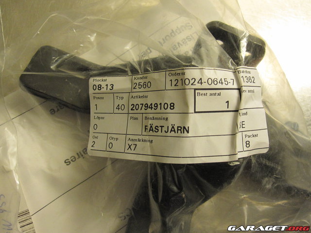

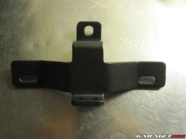

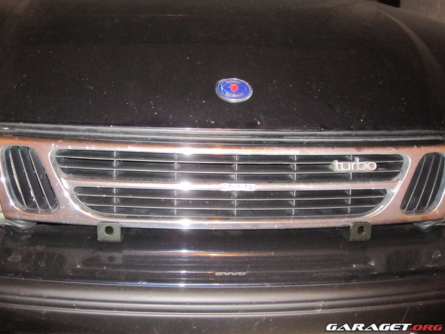

Var på bilkompaniet idag o hämtade något som jag beställde förra veckan!
https://www1.garaget.org/gallery/images/151/150785/150785-29468e256e9c42b1677a6868ef90c2eb.jpg

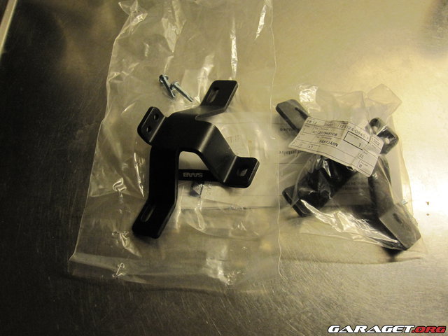

Saabs egna fästen till extraljusen!
https://www1.garaget.org/gallery/images/151/150785/150785-180ba44ed0db7651d0b5279ca1cb4a49.jpg
https://www1.garaget.org/gallery/images/151/150785/150785-bcacbb9548bbc3fcecadfe1a3de79a57.jpg
Ska sitta med 4 skruvar, 2 torx som redan sitter på plats innanför stötfångaren samt 2 till som man får borra i krockbalken för att fästa..
https://www1.garaget.org/gallery/images/151/150785/150785-ac0683fc410c773eccc174e6617fbddf.jpg
https://www1.garaget.org/gallery/images/151/150785/150785-ad8dc4fcaee77a4a2ba8fb0765e29239.jpg
Sticker inte upp så farligt mycket...
https://www1.garaget.org/gallery/images/151/150785/150785-89681db8e3bf4726db7c67341c42dd51.jpg
Kanske kan sätta polisljusen där istället? wink haha
https://www1.garaget.org/gallery/images/151/150785/150785-fb185f9309fd7ca5263fc8f80cfd4538.jpg

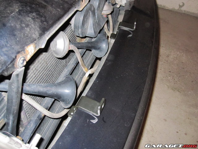

De gamla fästet, når inte riktigt helt ner till krockbalken...
https://www1.garaget.org/gallery/images/151/150785/150785-a5da9e300a6da6df3a25a498d66fa31c.jpg
https://www1.garaget.org/gallery/images/151/150785/150785-1b2de3c9b8db8c3a0c4ff925b6f1211b.jpg
Efter att jag kikat liter mer på det så är det inte så svårt att anpassa det gamla fästet för att passa, behöver bara lite brickor så ska det nog gå. Tyvärr så var Saabs fästen rätt dyra så vet inte om det är värt att ha dom då det kommer innebära att jag måste borra fler hål i krockbalken samt att det är inte så smidiga att lossa...

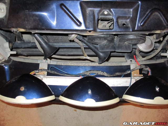

Hur gick det med extraljusen? lol

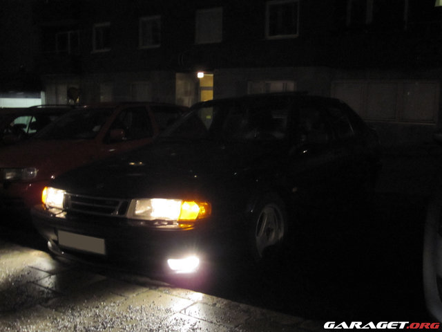

#951
Tyvärr så har jag inte hunnit skaffa grejerna för att montera, men jag har testat så att alla relän o sladdar funkar, Och det gjorde dom, så nu ska det i egentligen bara vara att fästa som och skarva ihop pluskabeln som redan är dragen så är det klart. smile Jag lämnade tillbaka Saabs egna fästen då de va lättare att använda de fästen som jag redan har, men ska köpa lite brickor och skruv så ska jag se när jag kan fästa dom, börjar bli mörkt jäkligt tidigt nu xD

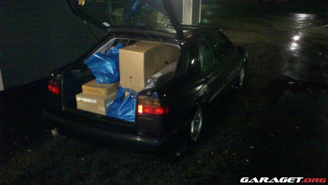

Jadu, Ikea är ett ställe där det finns massor med grejer, då gäller det att ha en bil som kan svälja allt wink
https://www1.garaget.org/gallery/images/151/150785/150785-1f026fedaeb401a730f43a908dcf04c1.jpg
En bäddfåtölj, 2 hyllor samt massa annat skräp från Ikea, fortfarande plats för förare och 2 passagerare wink 9000 Aero....snabb, bekväm och funktionell cool

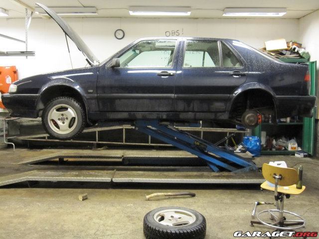

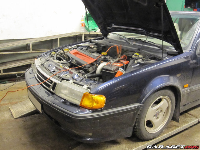

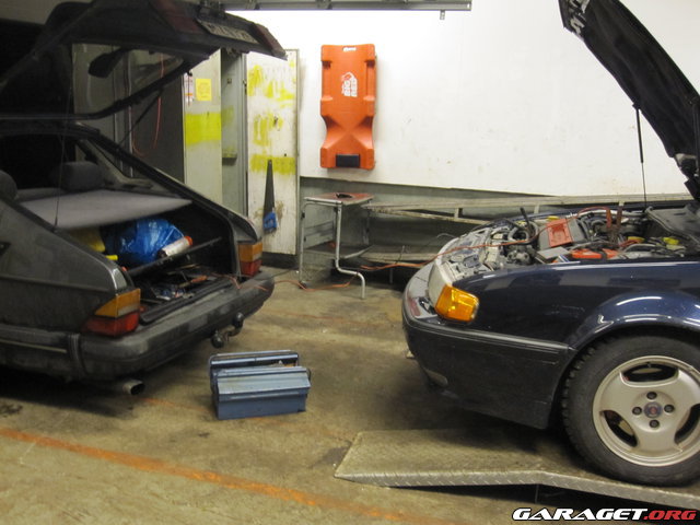

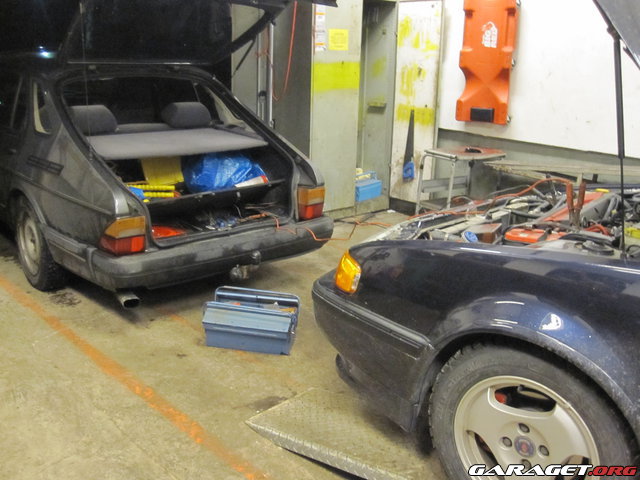

En lite mer ordentlig update!
I kväll har man mekat en del, fick dock inte gjort allt jag hade velat...men sånt e livet.

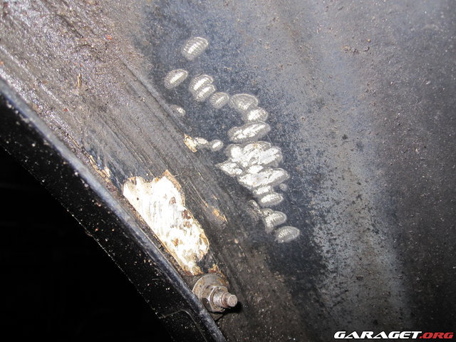

https://www1.garaget.org/gallery/images/151/150785/150785-a650cb9c3cc1a7888bf4886876abd62f.jpg
Började med att hissa upp bilen för att kolla hur mycket rostskydd från hjulhuset som hade skrapats bort från glidhammaren som användes i somras för att försöka dra ut bucklan.
https://www1.garaget.org/gallery/images/151/150785/150785-e9104f13897a61c8175e836e5632beb1.jpg
Hade blivit lite märken...

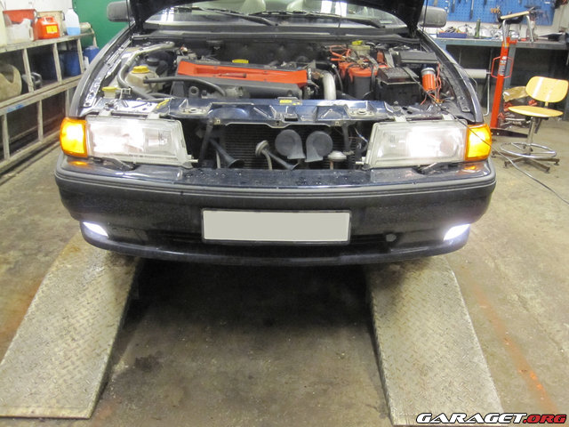

Gissa vad som grejas med här? wink
https://www1.garaget.org/gallery/images/151/150785/150785-4b424f003771401766c5b5aa30764ab8.jpg

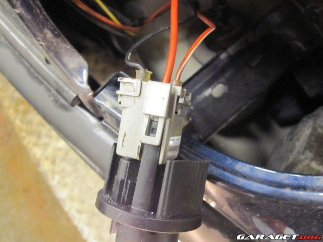

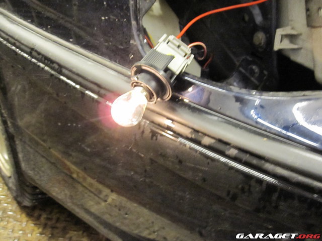

5W sken från blinkerslampan
https://www1.garaget.org/gallery/images/151/150785/150785-0eac9218b2c6d6097ab51857d6f5e363.jpg

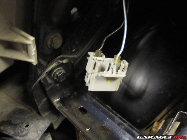

Extra plus kabel för konstant 5W sken
https://www1.garaget.org/gallery/images/151/150785/150785-1b2a5b2eb69832cae2ccd4d2e011a51e.jpg
Va bara att öppna upp kontakten o knöka i en till sladd

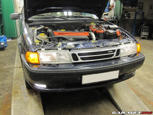

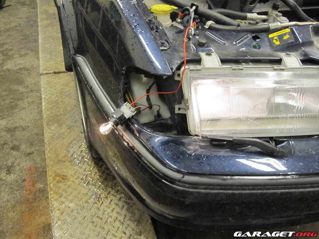

Hade tänkt mig att även montera xenonet i dimljuset men det gick inte så bra, mer om det kommer senare i inlägget.
https://www1.garaget.org/gallery/images/151/150785/150785-f974bb49ffcf62c900f2b4e2c577d6fa.jpg

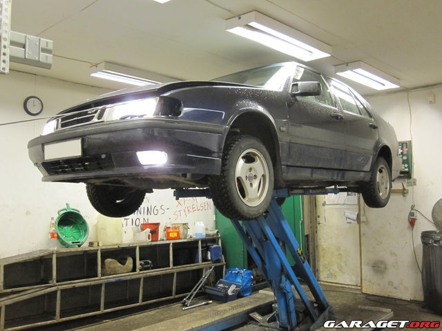

USA-ljus dit kopplade!!
https://www1.garaget.org/gallery/images/151/150785/150785-16e606c6f0cc98e5a88f78f653cc41aa.jpg
Är så snyggt!! cool
https://www1.garaget.org/gallery/images/151/150785/150785-ba2b7a90366da05471ca991461237191.jpg

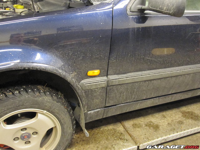

Så att det inte skulle se konstigt ut så bytte jag även till orangea skärmblinkers
https://www1.garaget.org/gallery/images/151/150785/150785-6adb727e4dabcd115bbf0ce08cfe28ef.jpg

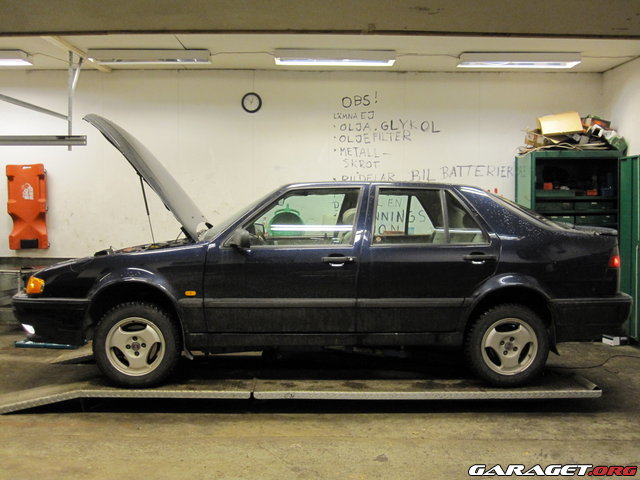

Vad tycker ni om denna höjd på bilen? Lagom? tongue
https://www1.garaget.org/gallery/images/151/150785/150785-b95bba9dc9f1ed5c448ef3eb98e70b84.jpg

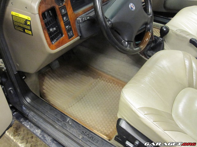

Slängde i gummimattorn oxå
https://www1.garaget.org/gallery/images/151/150785/150785-2fd24cb1e2bc03eb1bcebe5ac547fbb1.jpg

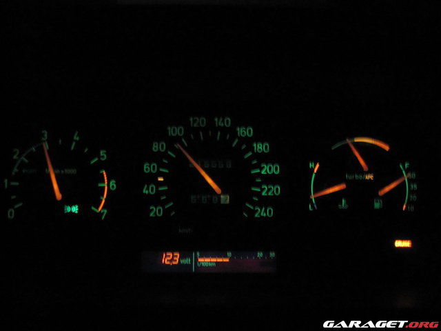

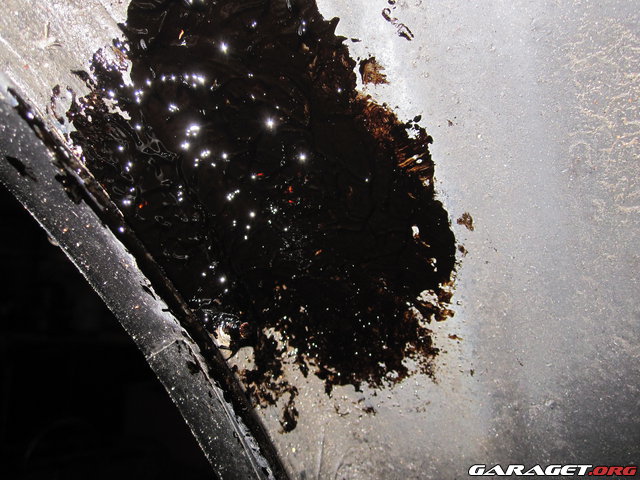

Dock blev det problem när det var dax att dra sig hemåt...efter att man lekt så mycket med ljusen så va det inte mycket kräm kvar i batteriet...tur att mekarkompisen kunde komma till nytta!
https://www1.garaget.org/gallery/images/151/150785/150785-c163a59dfc70a6fbd4a7b03642e101f5.jpg
https://www1.garaget.org/gallery/images/151/150785/150785-7544ac2c8d113147e4a79a198b6b80ec.jpg
https://www1.garaget.org/gallery/images/151/150785/150785-fb3aca18c6d007e6cd28c04dfbe4017d.jpg
Fick bli en lite längre o mer fartglad tur hem... wink
https://www1.garaget.org/gallery/images/151/150785/150785-eec1ab7e4b9876840ebca511cf8fc204.jpg
https://www1.garaget.org/gallery/images/151/150785/150785-186af8ad963616b951cc3ebfaf1d5543.jpg
Blev kalas!

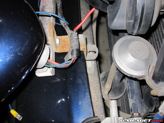

Iaf, tillbaka till xenonet. Jag testade att koppla in det, tog plus från dimljuset och drog en ny jordkabel. När jag väl skulle testa det så funkade det inte...innan jag kopplade in allt så kollade jag så att dom funkade genom att koppla direkt till batteriet och det var inga problem. Kommer ihåg att jag hade samma problem med min CSE, fast bara på ena sidan. Här funkade xenonet i varkan av sidorna...satte jag i en halogenlampa i sockeln så funkade den utan problem, men så fort jag skulle testa med extern jord så funkade inte ens en halogenlampa...ja ja...sket it det för tillfället orkade inte greja mer med det just nu då klockan hade börjat närma sig 1 på morronen...hur har ni som kopplat xenon gjort? Har ni haft nåtta liknande problem?
