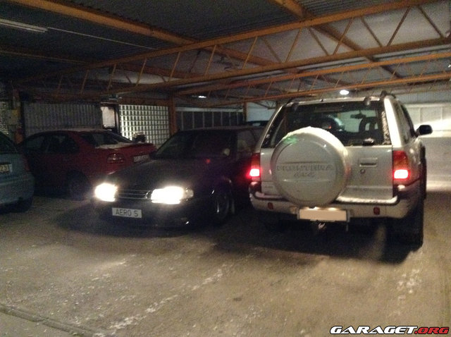

Var o tittade till bilen idag, och den stod allt kvar wink
https://www1.garaget.org/gallery/images/151/150785/150785-3f45141f4b1c69f3643f01262525f93c.jpg
https://www1.garaget.org/gallery/images/151/150785/150785-3ae71b27b665be239361cba95ffb2e9c.jpg
Så här kommer den få stå torr o fin smile

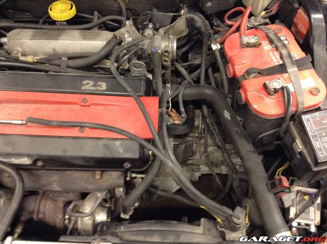

Update!

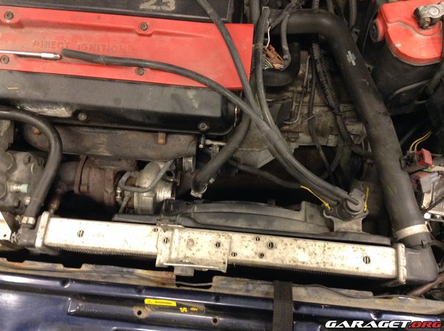

Nu jävlar har man dragit tummen ur och gjort nått nyttigt. Har gett mig på att byta ICn..
https://www1.garaget.org/gallery/images/151/150785/150785-1854150e4c4581588721d68107a9cf6c.jpg
Efter bilen har stått ett tag nu så va det äntligen dax att få köra den igen, hoppa igång utan problem.
https://www1.garaget.org/gallery/images/151/150785/150785-6961781bb41f46a75fdb59f914a58dc2.jpg
https://www1.garaget.org/gallery/images/151/150785/150785-0b3b0908dae1bc6570ec7308d03787ce.jpg
Då drar vi ingång!

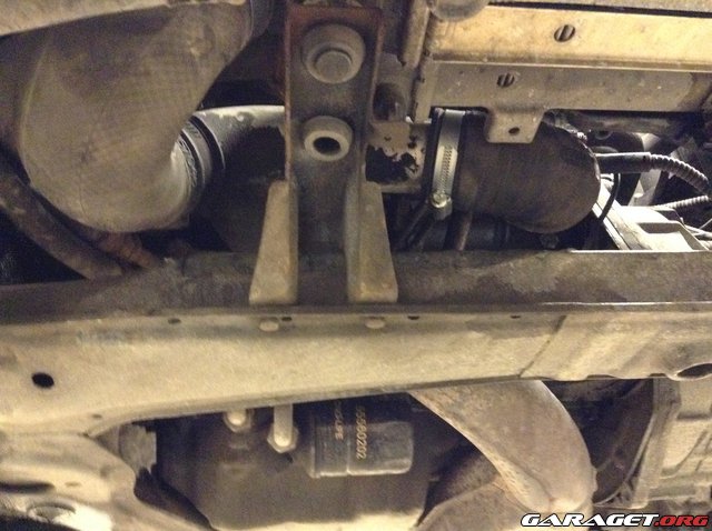

https://www1.garaget.org/gallery/images/151/150785/150785-3b45195ebd550e644ab75b209b8f5dfc.jpg
Vart jävligt trångt och bökigt men tillslut med lite våld o vilja fick jag ut den.

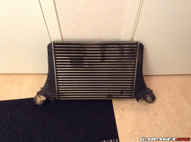

https://www1.garaget.org/gallery/images/151/150785/150785-6c1c69ede7698f41d7a35ef80a3fb45e.jpg

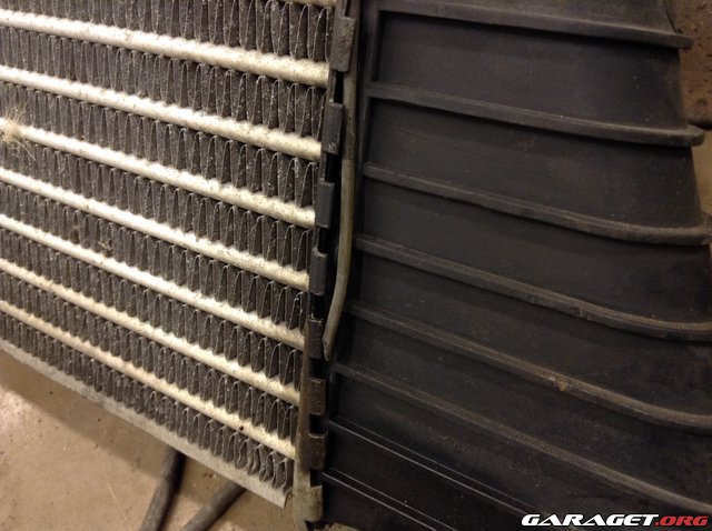

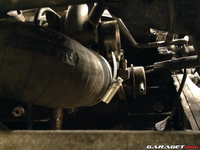

Hmm...gjorde ett trycktest och upptäckte att den läckte ganska mycket härifrån, så det kan förklara varför jag inte får nått ladd direkt..
https://www1.garaget.org/gallery/images/151/150785/150785-31bbd4eda3b1125490c8a225c6438f04.jpg
https://www1.garaget.org/gallery/images/151/150785/150785-233a5bfa41fd924b89d2250a8b43a4ba.jpg
Ska inte se ut så här...

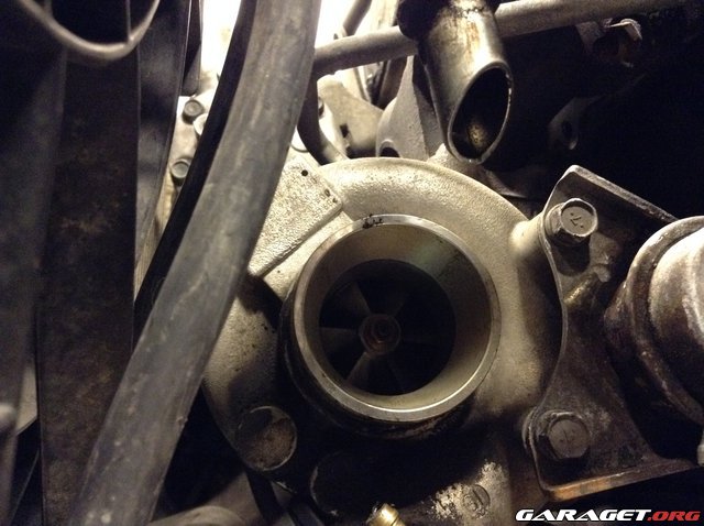

https://www1.garaget.org/gallery/images/151/150785/150785-892ca1e32806917e77435c9c006cf07e.jpg
https://www1.garaget.org/gallery/images/151/150785/150785-2dbf77f70346365de4544ab66bacf041.jpg
Massa skit i vägen..

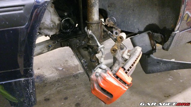

https://www1.garaget.org/gallery/images/151/150785/150785-e0e7f408a45cf5f2339a206ae8cb85d6.jpg
Allt gick jätte smidigt att plocka loss och från med att bilen kördes upp på liften till och med att drivaxeln var av tog ca en kvart.

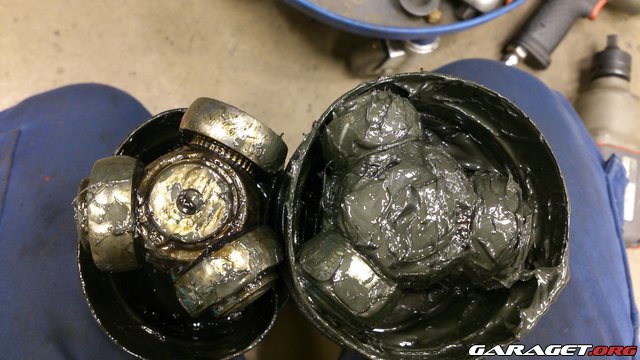

Kom sen på att gängorna var ganska dåliga så de skulle lagas innan jag kunde skruva på en nya mutter på drivaxeln. Efter ca en timme, eller mer, så hade jag slipat o lagat gängorna så att jag kunde få på muttern. Satte in drixaxeln i navet o skulle sen stoppa in tripoden i medbringare. Den ville inte gå in. Så plockade loss den o testa med gamla drivaxeln o den gick in smidigt, så nya borde oxå det.
Så hörde av mig till min goda vän Funkiee som jag hade fått drivaxeln från o fråga vart den kom ifrån.
"9000 cse -97 2.0t, vadåra? tongue" blev svaret
NEJ NEJ NEJ NEJ NEJ!!!!
https://www1.garaget.org/gallery/images/151/150785/150785-9767150b0c1abe143c91d6e55b23f5b9.jpg
LTT o FTT har ju olika tripods hmm Så det sög ju..
