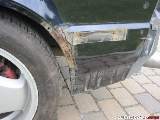

Kan man byta ut hela bakskärmen som på bilden utan att svetsa någonting verkligen? yikes
1 080 Inlägg
3 juli 2014
#1402
Nepp, man svetsar
Precis som pontiacen skrev, allt är svetsat så ett ett helvetes jobb. Får se om jag byter hela skärmen eller bara tar delarna jag behöver.
https://www1.garaget.org/gallery/images/151/150785/150785-61ec1c949f2e8902ec86586d8eab8966.jpg
Är främst detta som bör bytas...denna bild är dock tagen för 2 år sedan så frågan är hur mycket värre det har blivit...

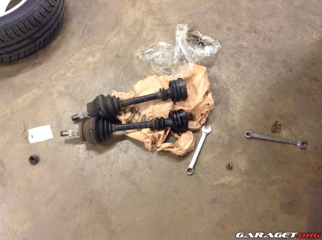

Juste på tal om att få bilen i körbart skick, drivaxel är beställd!
https://www1.garaget.org/gallery/images/151/150785/150785-3d505866a7bcd8c5fb3993547f31d713.jpg
Det sluta med att jag köpte en från Upplands Bildemontering, kommer att skickas idag så bör anlända nån gång i början på nästa vecka smile

Köp dig ny damask till den yttre drivknuten och så byter du fettet i den också när du har fått hem den. Så vet du att den har nytt och fräscht fett. Samt en hel och fin damsk. wink
Byt den inre också tar bara 30min att demontera byta damask och montera sedan köra iväg och nu har du ju ändå drivaxeln lös nu tar de bara 5min att byta den inre wink

Byt den inre också tar bara 30min att demontera byta damask och montera sedan köra iväg och nu har du ju ändå drivaxeln lös nu tar de bara 5min att byta den yttre wink
Har ny dammask som ligger till yttre, får se tongue

Fan va inte dum nu som en snål engelsman! Byt dammaskerna o fettet nu när du endå tar isär allt IGEN wink
Ja ja ja..... tongue

App app. Nytt fett i drivknutarna först, sen montering! wink
Jag pallar fan inte xD den kändes okej så den får duga wink

Aja du gör som du vill. Men kom inte till mig och lipa sen. hehe

Jag har kört utan drivknutsdamask hela sommaren på min... Det håller än!
Jag vet, jag vet tongue Denna drivaxel kommer från en bil som har gått 29800mil, så får se hur länge den håller wink
Jag har kört utan dammast på höger sedan jag köpte bilen november 2011 haha...inga problem! Har en annan drivaxel som ska monteras nån dag.....besiktningen gillar ju att ge en bra att veta på det tongue Vänster är dock fäsch oxh det är den som har vart problem wink

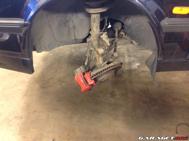

Update!
Drivaxel bytt!
https://www1.garaget.org/gallery/images/151/150785/150785-707aa2d837f5bc9b3075999ad64b3d21.jpg
https://www1.garaget.org/gallery/images/151/150785/150785-69c45e5f7d255806176f17968550ac26.jpg
Tog mig 30 min från o med att bilen kördes upp på liften till att den var nere på backen igen, för en gång skull gick allt lätt och smidigt wink
