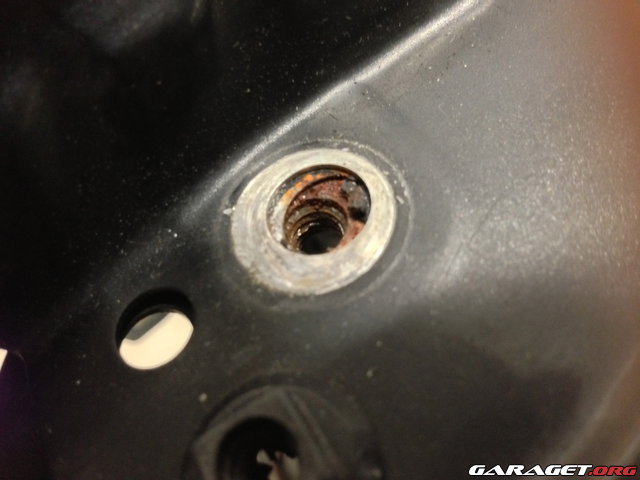

Jag vill inleda denna uppdateringen med att prata om skruvar.
Närmare bestämt rostfria skruvar.
Från och med nu hatar jag dom.
I alla fall när de skall skruvas i en plåtkaross/chassi på en bil!
Jag är inte på något sätt expert på det där med plåt på något sätt, men när jag fick detta som ni skall få se kastat rätt i ansiktet på mig så blev jag mörkrädd.

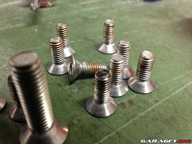

Bilden här nedan visar mina "nyköpta" rostfria skruv som jag köpte förra året i ett "dress-up-kit".
https://www1.garaget.org/gallery/images/92/91827/91827-0bbdd938ef1e4af3e051f4c3418cdad0.jpg
Ser ni gängorna?
Just det, rost.
Och det kommer INTE från skruvarna, utan från plåten intill..
https://www1.garaget.org/gallery/images/92/91827/91827-e9e93459fa4e7427f76a58267e4ad12a.jpg
Med lite efterforskning så visar det sig att om man använder sig av två olika typer av metall, i detta fallet rostfritt och plåt. Så rostar den minst ädla metallen! I detta fallet alltså chassit på bilen!

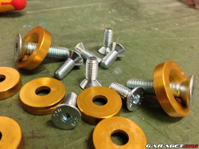

Så när man insett att man i stort sett begått lönnmord på sin egen bil så skruvades alla rostfria skruv bort fort som bara den och ersattes med nya förnicklade plåtskruv!
Dessa skruv kommer dock att angripas av rost så småningom, men bättre att skruv rostar än att chassit försvinner iväg!
https://www1.garaget.org/gallery/images/92/91827/91827-b292ab74d75d98e39e4f55f42efff0eb.jpg
Så jag uppmanar nu ALLA som kör med rostfria skruv (vet att många köpt olika typer av "dress-up-bolts") att ni köper några andra skruvar! Elförzinka, eloxera eller vad fasen som helst! För har ni kvar bilen på obestämd framtid som jag kommer ha, så kommer ni få problem där!
Så, om någon har tips idéer mm. angående detta så får ni gärna skriva era tankar! Jag bara delar med mig av mina erfarenheter!

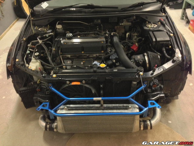

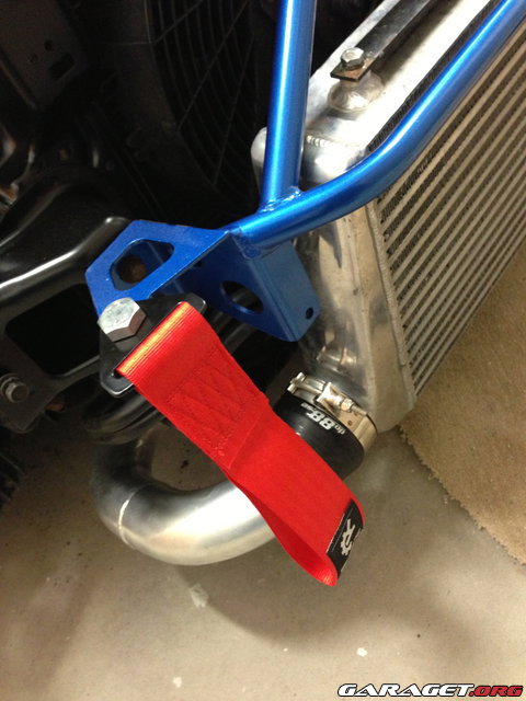

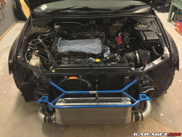

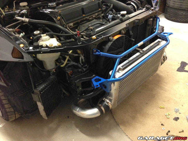

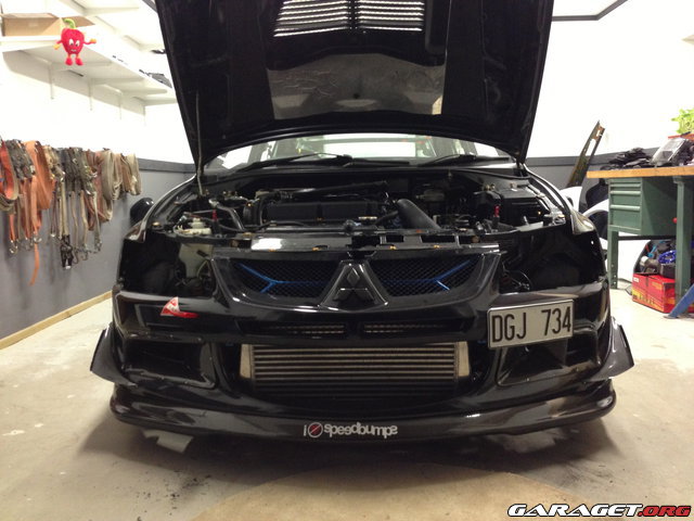

Fick bygga distans till min IC för att få plats mot det nya staget från Cusco. Så ICn åkte ner 2,5 cm mot backen.
https://www1.garaget.org/gallery/images/92/91827/91827-7ff6a14b3a4df0017b3f2a98fb4bbbfd.jpg

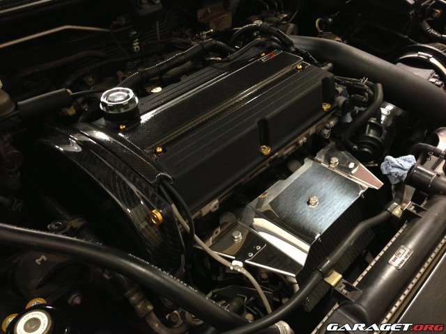

Ventilkåpa på plats och IC rör dragna:
https://www1.garaget.org/gallery/images/92/91827/91827-a4e553fd67e15d63233e39bc5b281979.jpg
Börjar likna något! smile
https://www1.garaget.org/gallery/images/92/91827/91827-5fc3c173268611ebf96796be584981a1.jpg
https://www1.garaget.org/gallery/images/92/91827/91827-788cc0b7803f31913404e28b5e619bf1.jpg
https://www1.garaget.org/gallery/images/92/91827/91827-4612cb6b809313921182e9a2f360a756.jpg

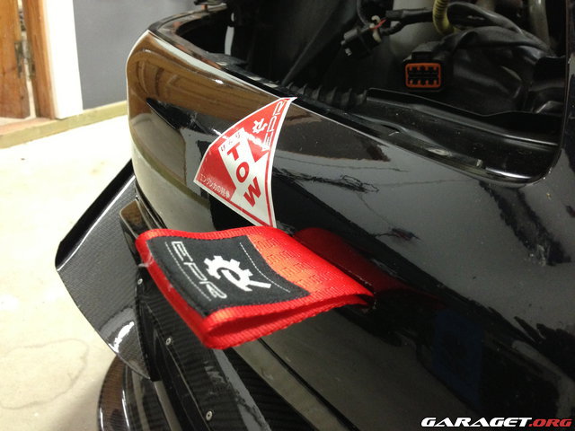

Plats för den nya tow-strapen fixad!
https://www1.garaget.org/gallery/images/92/91827/91827-a821a721f74c457ff6118911b18a0940.jpg

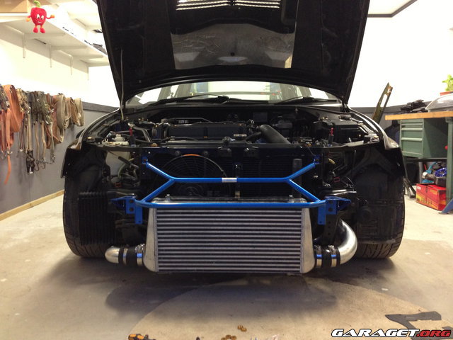

Sedan började jag måtta in fronten för att se om allt passade när ICn flyttades:
https://www1.garaget.org/gallery/images/92/91827/91827-7ce0bb11f3ce55574f2fe71b9b0fcace.jpg
Hål borrades och sågades upp i fronten för Tow-strapen:
https://www1.garaget.org/gallery/images/92/91827/91827-1d5031195993937f902004afabae8ccc.jpg

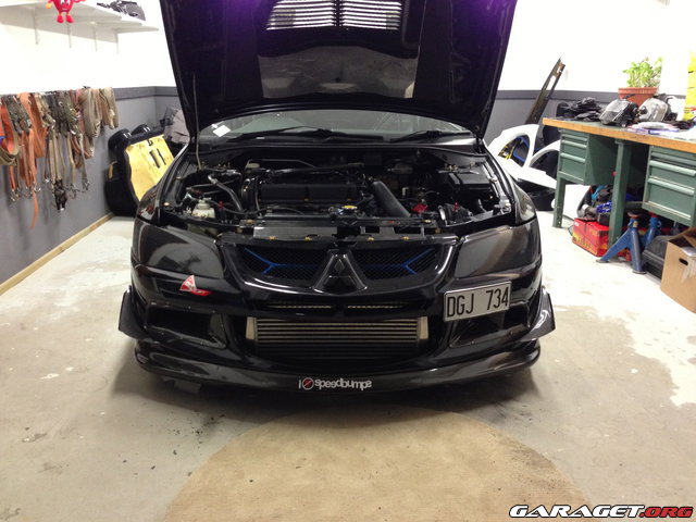

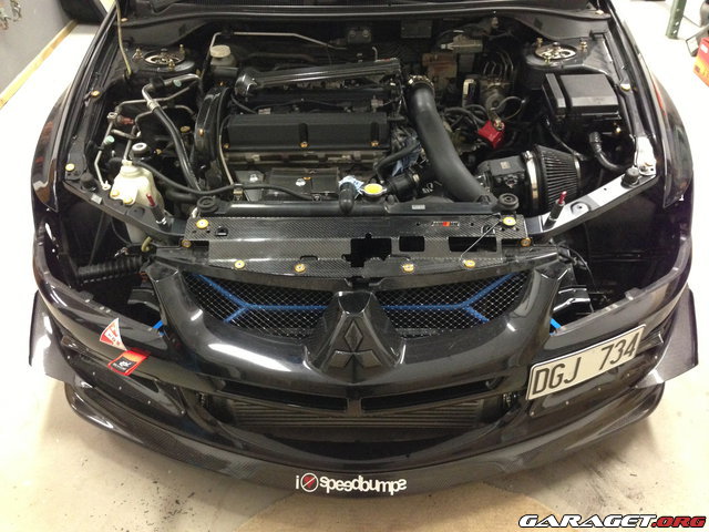

Börjar likna en bil igen!
https://www1.garaget.org/gallery/images/92/91827/91827-eb7b277965b7b172d9ee36b3b35ce462.jpg

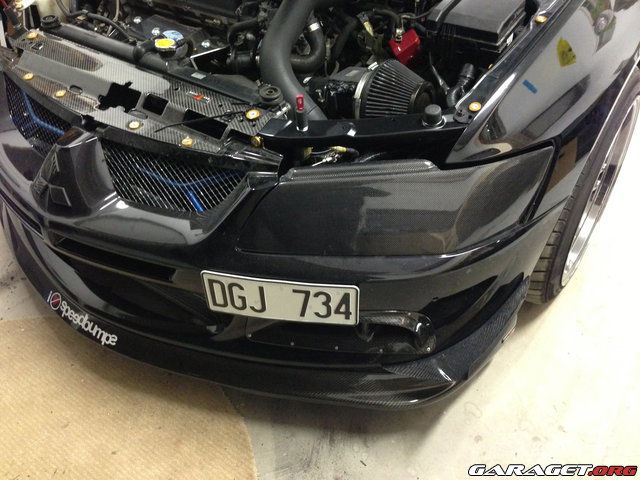

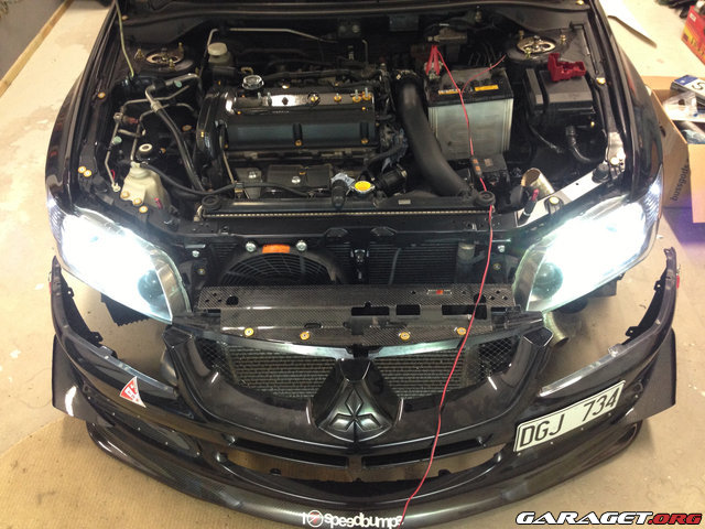

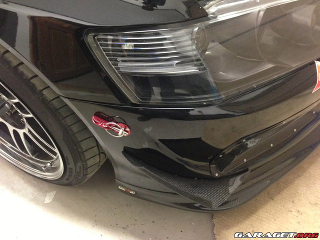

Sedan kom en redig motivationshöjare! Passade på att lägga dit kolfiber-kåporna för strålkastarna, hon blir ELAK!
https://www1.garaget.org/gallery/images/92/91827/91827-3d725a864e0fe9d10917f212e0c9e772.jpg
https://www1.garaget.org/gallery/images/92/91827/91827-ea25058cf3f7fccb34f3e56ff9bb732b.jpg

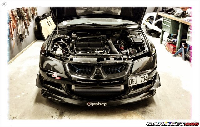

ÄLSKAR FRONTEN!
https://www1.garaget.org/gallery/images/92/91827/91827-3277dad7e012e2ddcd3e2a3a703f6e20.jpg
O.M.F.G otroligt läckert. Love it smile

Är intercoolern fäst på undersidan oxå? Har ett liknande stag på ovansidan som du har men inget där under.
Riktigt bra jobbat!

Det stämmer! Du kan se de undre fästena formade som "L" på denna bilden:
https://www1.garaget.org/gallery/images/92/91827/91827-6bbd61210df9b9ad7cac3eb12530f928.jpg
Så den sitter riktigt stabilt där med fästen både över och under! smile

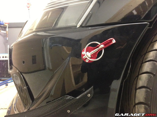

Snabbfästen till fronten, hänger ner fronten på under minuten nu! (SKÖNT!!) Tog drygt 45-60 minuter första gången jag hängde av den med alla clips/skruv mm...

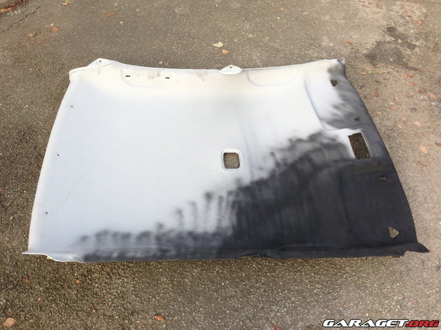

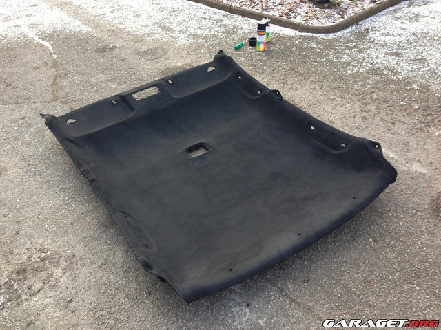

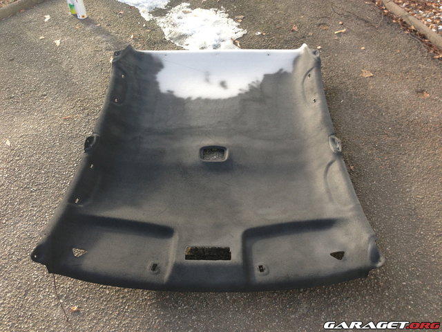

Sedan tog jag mig an taket:
https://www1.garaget.org/gallery/images/92/91827/91827-834f9cc1fe73574ee5204341e94a619f.jpg
När jag kommit såhär långt funderade jag verkligen på vad jag gett mig in på..
lite mer än 3 sprayburkar så såg det ut såhär:
https://www1.garaget.org/gallery/images/92/91827/91827-965de69f0c23d1815637a8d693f9cc5f.jpg
Totalt 6 sprayburkar mattsvart färg gick åt innan jag blev nöjd!
https://www1.garaget.org/gallery/images/92/91827/91827-cf14c648353d1c094c1944e4d601f45b.jpg
Sedan testades det nya xenon-lamporna:
https://www1.garaget.org/gallery/images/92/91827/91827-51b369502a7a04ab76b73bee1a5d5070.jpg
Ignorera batteriet.. Nytt litet fräscht är på G hem i skrivande stund!
