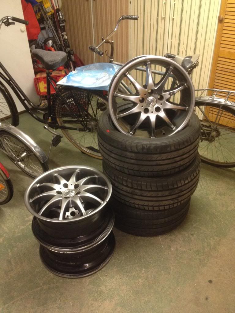

Fick hjälp att kränga bort alla däck från fälgarna igår, blev tyvärr lite besviken när vi kollade igenom fälgarna.. Det visade sig att alla 4 fälgar hade varit nere i ett potthål eller liknande och gosat runt lite, för alla var skeva på något ställe.. 3 av fälgarna ska vi försöka rikta, den sista var så lite skev att det inte behövs göra något åt.
Eftersom ekrarna sitter så lång ut på "framsidan" av fälgen så blir motsatt sida ganska svag, och det var på den svaga sidan som alla fälgar hade blivit skeva.
Så nu blir det ännu mer press med att hinna klart till Elmia!
Alla däck borta

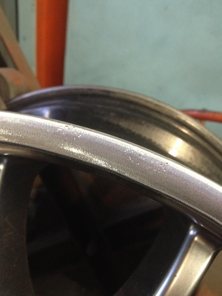

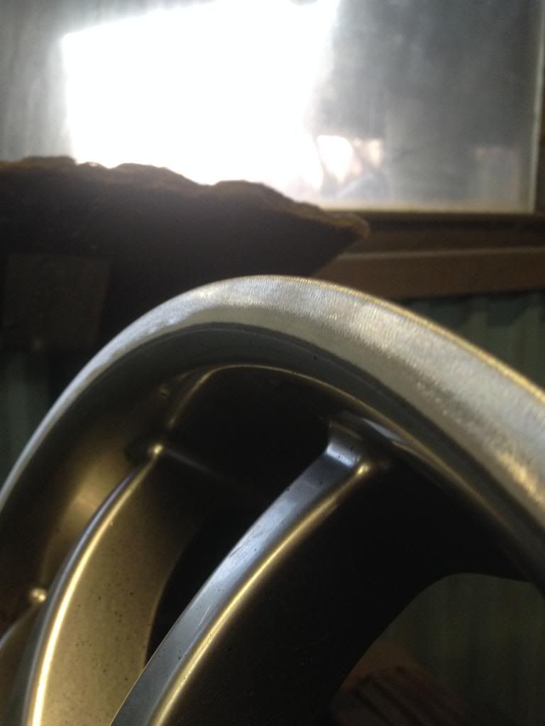

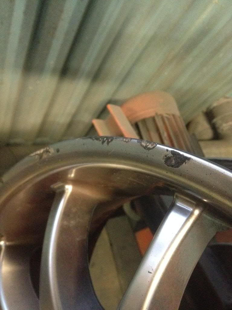

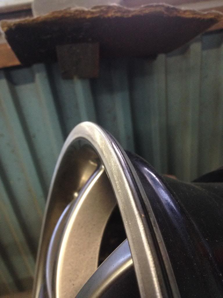

Två av fälgarna hade rätt grova kantstötningar som jag var tvungen att få bort innan jag kan lackera om fälgarna.

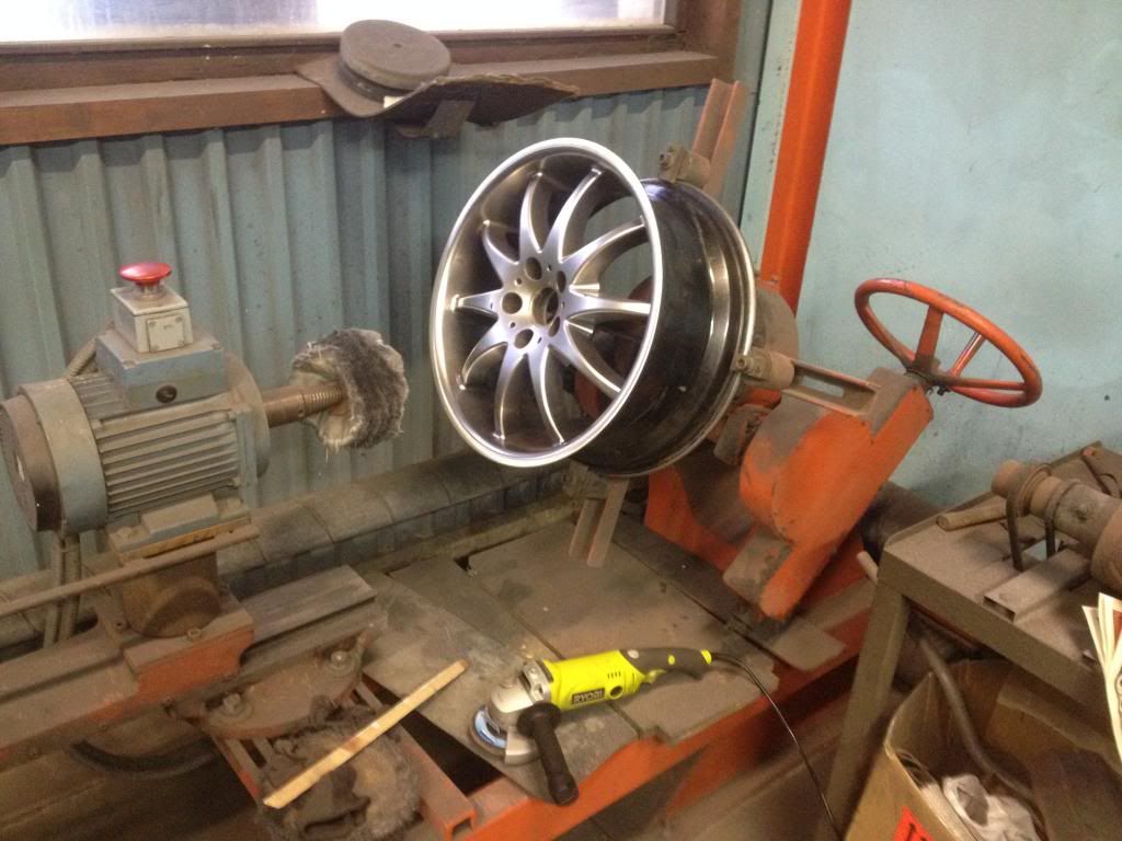

Satte upp fälgarna i en poleringsmaskin för just fälgar. Tanken med detta var att vi skulle få en jämn yta när vi slipade ner kanterna lite. Eftersom fälgen roterar konstant i den här maskinen så blir det lätt att få till en jämn yta runt hela fälgen bara genom att stå med en vinkelslip och hålla emot kanten.
http://i65.photobucket.com/albums/h239/johnlarssonskold/IMG_2928_zps2be34b51.jpg
Här är ett ställe där det var några kantstötningar
http://i65.photobucket.com/albums/h239/johnlarssonskold/IMG_2932_zpsc3cb8631.jpg
Efter slipningen
http://i65.photobucket.com/albums/h239/johnlarssonskold/IMG_2930_zps52363ca1.jpg
http://i65.photobucket.com/albums/h239/johnlarssonskold/IMG_2929_zpsa6603b1a.jpg
Här är stället där kantstötningen var så grov att vi var tvungna att svetsa i nytt material. Blev lite små porer som inte blev igenfyllda med svets, så där får vi lägga i lite spackel innan vi lackerar.
http://i65.photobucket.com/albums/h239/johnlarssonskold/IMG_2931_zps321a22c6.jpg

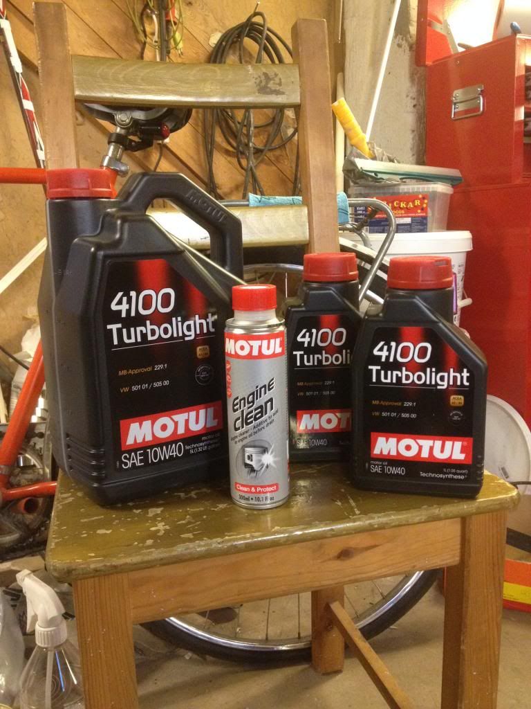

Fick hem olja till motorn också. Så fort jag får hem oljefiltrer så kommer jag byta växellådsoljan och motoroljan! smile

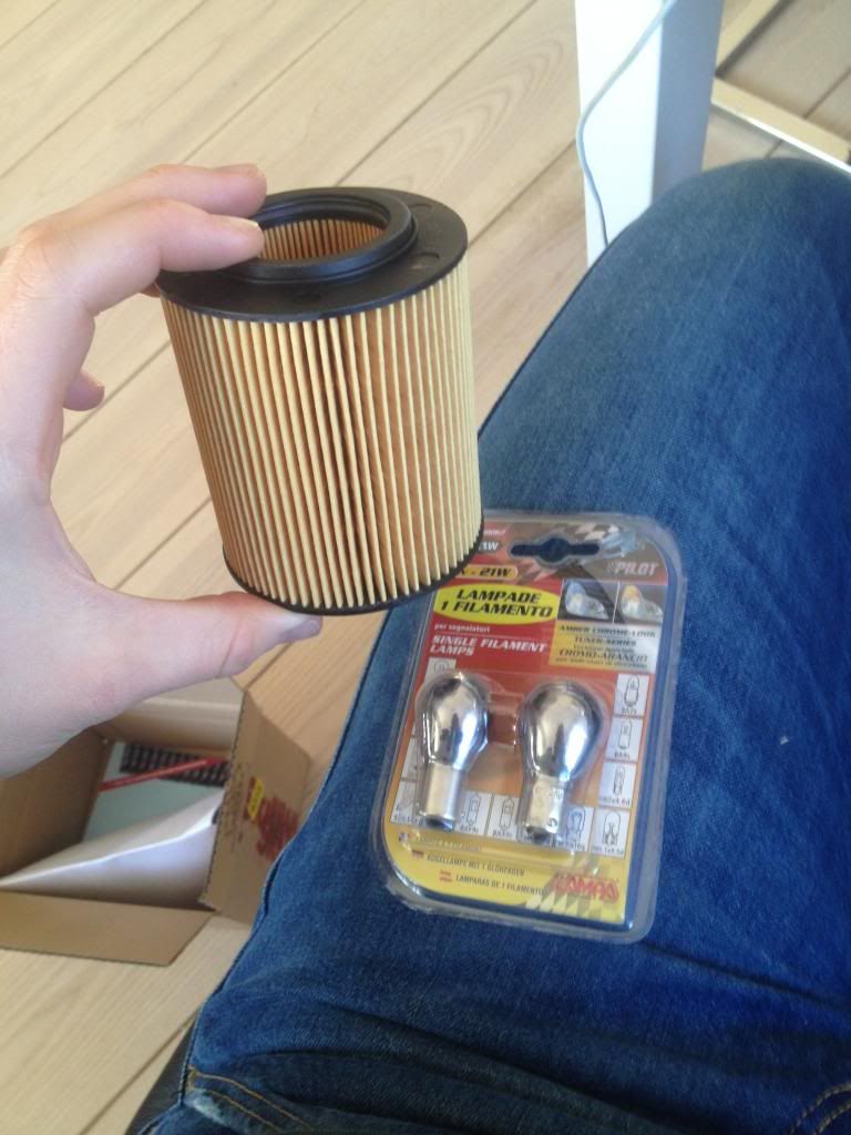

Fick hem oljefilter och orangea blinkerslampor till baklyktorna. Så nu är växellådsolja och motorolja bytt smile
http://i65.photobucket.com/albums/h239/johnlarssonskold/IMG_2940_zps9d011153.jpg

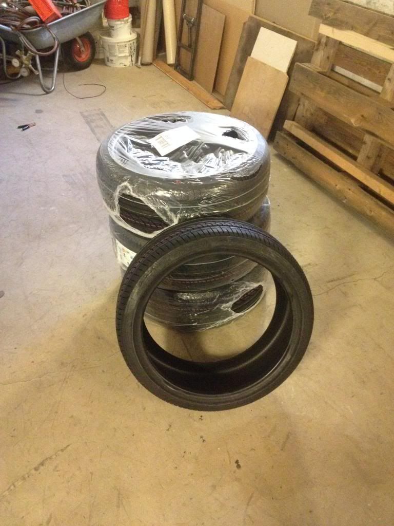

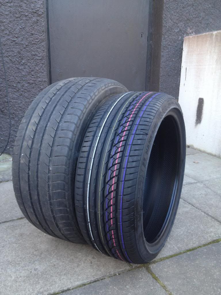

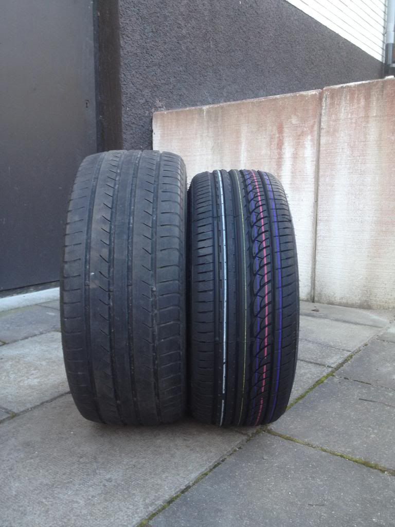

Sen fick jag hem mina däck. Ska fixa klart fälgarna och sedan kränga på däcken, spännande! big_smile
http://i65.photobucket.com/albums/h239/johnlarssonskold/IMG_2951_zps1d463abb.jpg

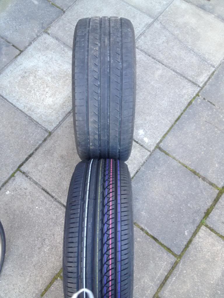

Ganska bra skillnad mot däcken som satt på fälgarna innan roll
http://i65.photobucket.com/albums/h239/johnlarssonskold/IMG_2949_zps2503d389.jpg
http://i65.photobucket.com/albums/h239/johnlarssonskold/IMG_2950_zpsd3bdae33.jpg
http://i65.photobucket.com/albums/h239/johnlarssonskold/IMG_2948_zps13aa4b17.jpg

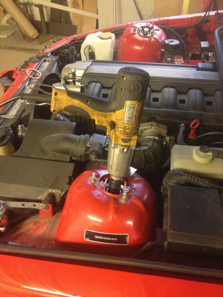

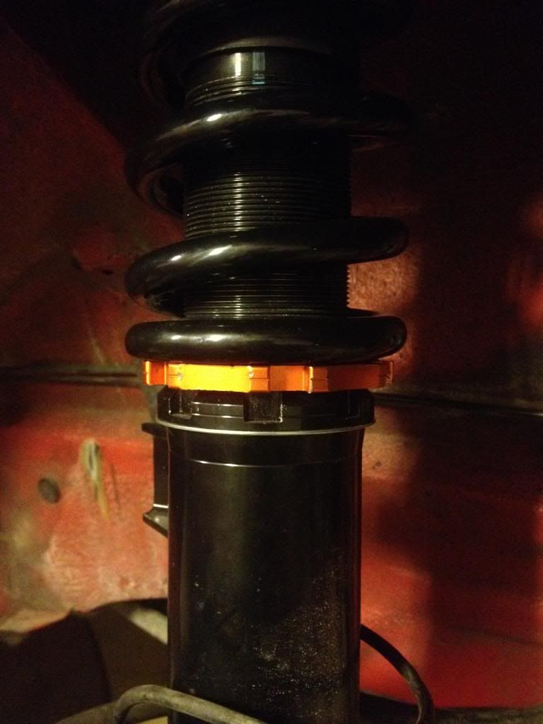

Har tagit bort en bricka från coiloversen fram för att dom ska bli lite mjukare. Blir igen jätteskillnad, men lite i alla fall!
Tog mutterknackaren och tog bort muttern i topplagringen
http://i65.photobucket.com/albums/h239/johnlarssonskold/IMG_2969_zps2fa2fd49.jpg
Skruvade bort mellanbrickan och satte tillbaka allt som vanligt igen..
http://i65.photobucket.com/albums/h239/johnlarssonskold/IMG_2960_zpsaedfa73e.jpg
http://i65.photobucket.com/albums/h239/johnlarssonskold/IMG_2961_zpsa368c87d.jpg

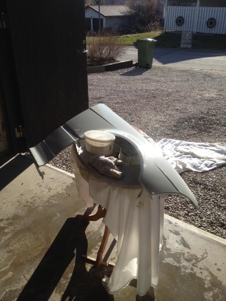

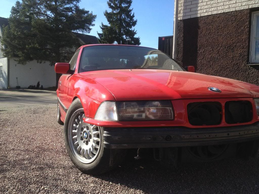

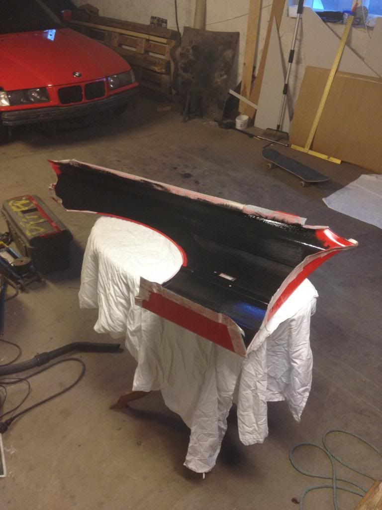

Har fått hem och lagt på lite hammarlack på den sista framskärmen. Satte tillbaka den också, så nu är det ÄNTLIGEN klart!
http://i65.photobucket.com/albums/h239/johnlarssonskold/IMG_3052_zps13a6327c.jpg

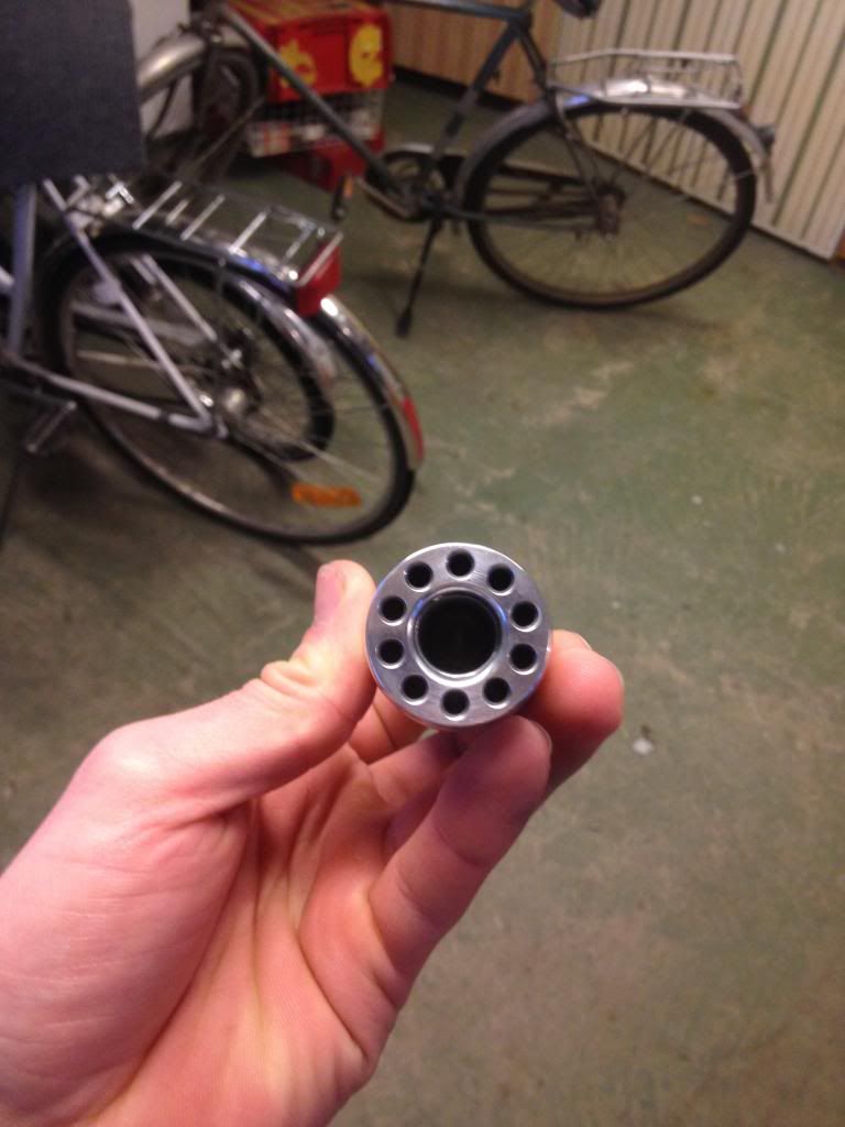

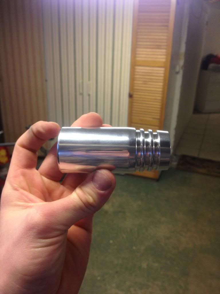

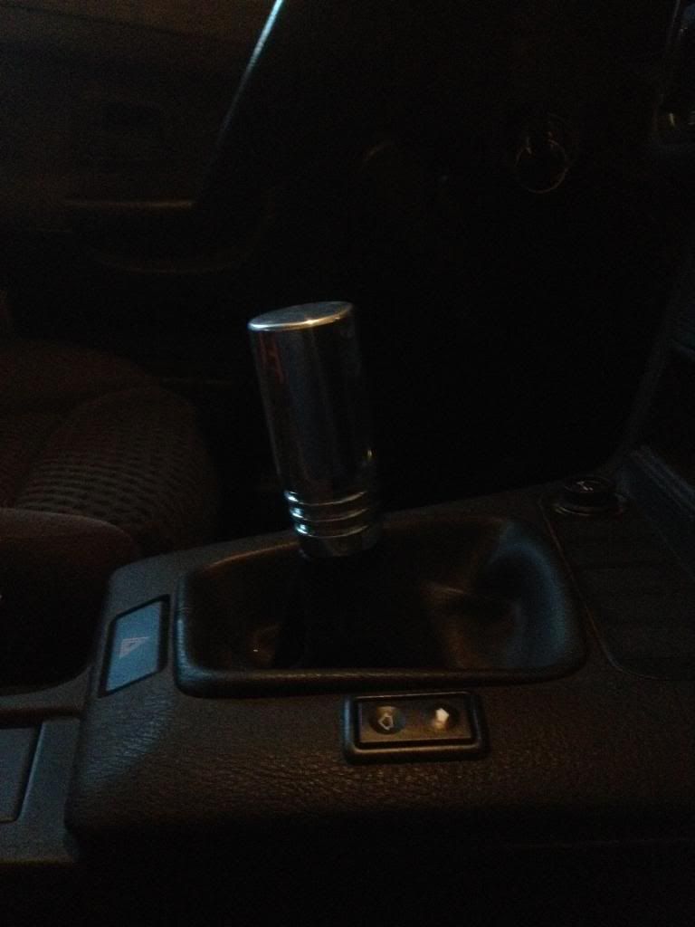

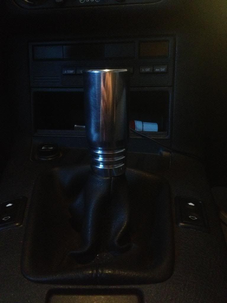

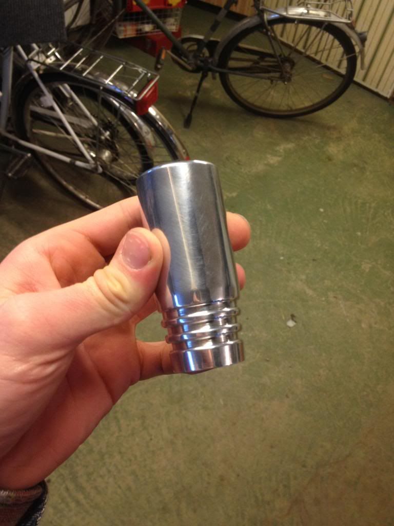

Polaren svarvade en ny växelspaksknopp efter mina 3D skisser, blev grymt! Så nu ska den få en kopparbeläggning som ska mattas ner lite grann. Sedan ska M färgerna (röd, lila, blå) fylla de tre försänkningarna på den nedre delen av knoppen. Kan nog bli ganska schysst! big_smile
http://i65.photobucket.com/albums/h239/johnlarssonskold/IMG_3026_zps0b649f17.jpg
http://i65.photobucket.com/albums/h239/johnlarssonskold/IMG_3030_zps66f26dbd.jpg
Lite lättningshål skadar ju inte cool
http://i65.photobucket.com/albums/h239/johnlarssonskold/IMG_3028_zpsc3c07a52.jpg
http://i65.photobucket.com/albums/h239/johnlarssonskold/IMG_3032_zps9227cd02.jpg
http://i65.photobucket.com/albums/h239/johnlarssonskold/IMG_3033_zpsf13c0aee.jpg

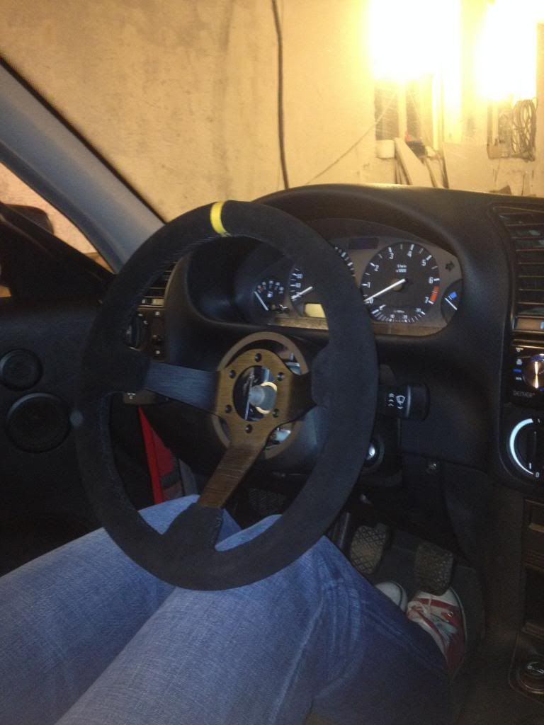

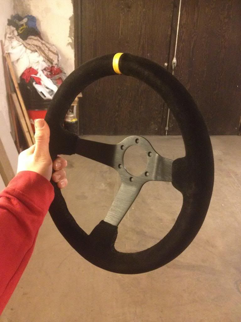

Köpte en ny ratt när jag var nere på elmia. Ingen märkesratt vad jag vet, men den får duga så länge! Ska få ett rattnav svarvat så att jag kan sätta fast den i orginal infästningen senare smile
http://i65.photobucket.com/albums/h239/johnlarssonskold/IMG_3066_zpsa6ed3d64.jpg
http://i65.photobucket.com/albums/h239/johnlarssonskold/IMG_3070_zpsecefda34.jpg

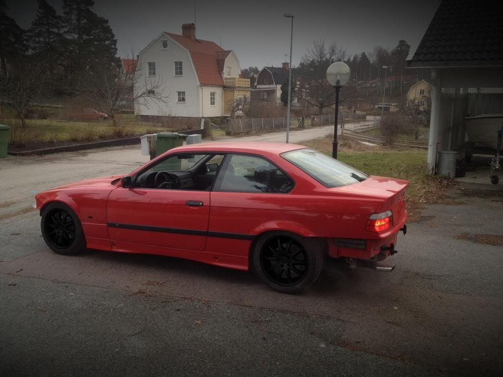

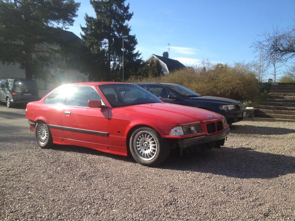

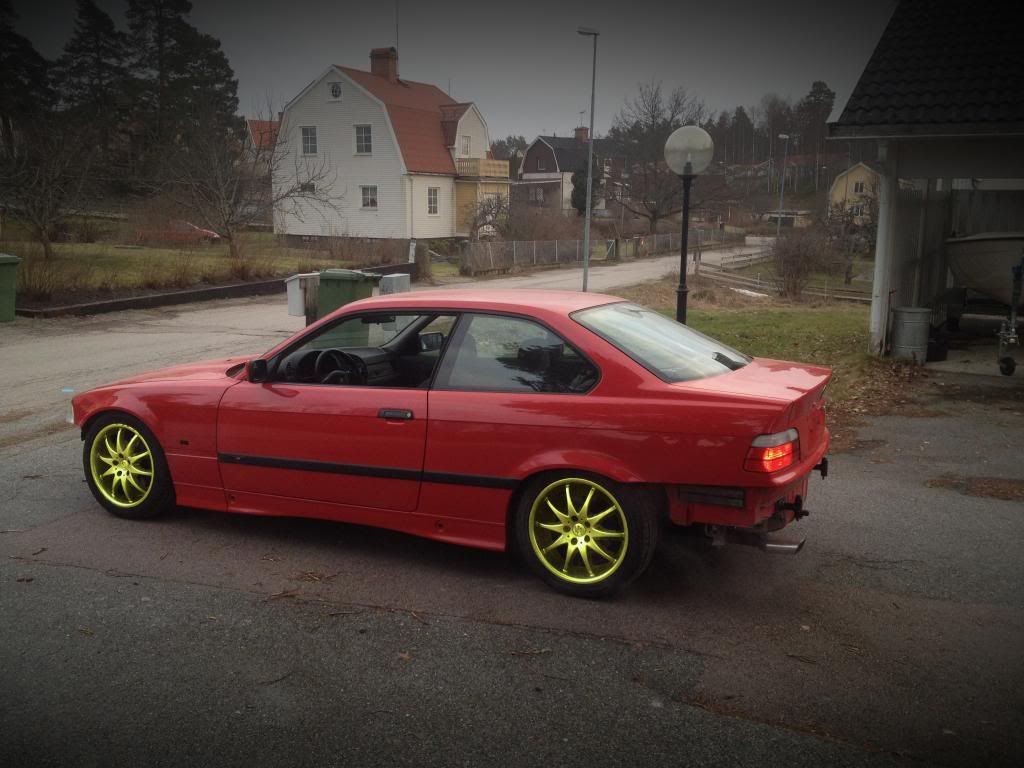

Var ut och tog några bilder på helheten nu när skärmarna sitter på, enjoy!
http://i65.photobucket.com/albums/h239/johnlarssonskold/IMG_3116_zpscb4ffa94.jpg
http://i65.photobucket.com/albums/h239/johnlarssonskold/IMG_3115_zps21ded0dc.jpg
http://i65.photobucket.com/albums/h239/johnlarssonskold/IMG_3121_zps8de37dad.jpg

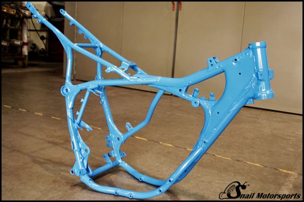

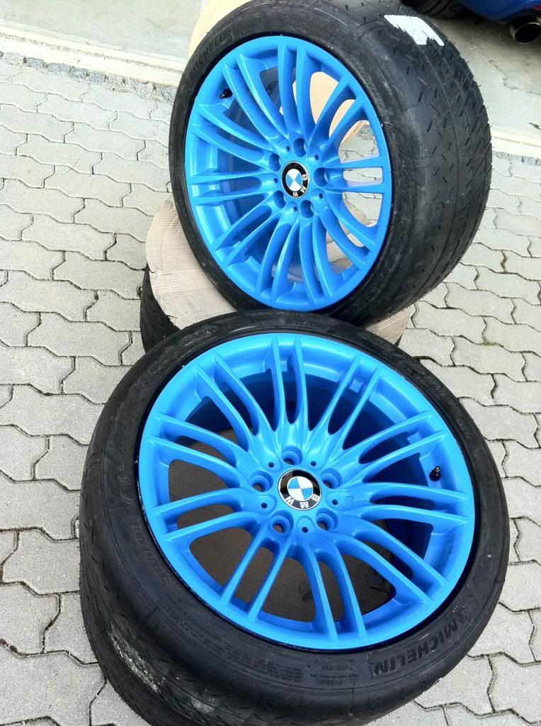

Hade tänkt mig att pulverlacka och möjligtvis klarlacka ovanpå om ytan ska bli blankare. Själva färgen vill jag ha liknande någon av dessa fälgar
(inte mina fälgar på bild)
http://i65.photobucket.com/albums/h239/johnlarssonskold/heh_zps3a065704.jpg
http://i65.photobucket.com/albums/h239/johnlarssonskold/heh2_zpsb1e0b363.jpg
http://i65.photobucket.com/albums/h239/johnlarssonskold/heh3_zpsff3f8c81.jpg
Tror ni att det kan funka? smile

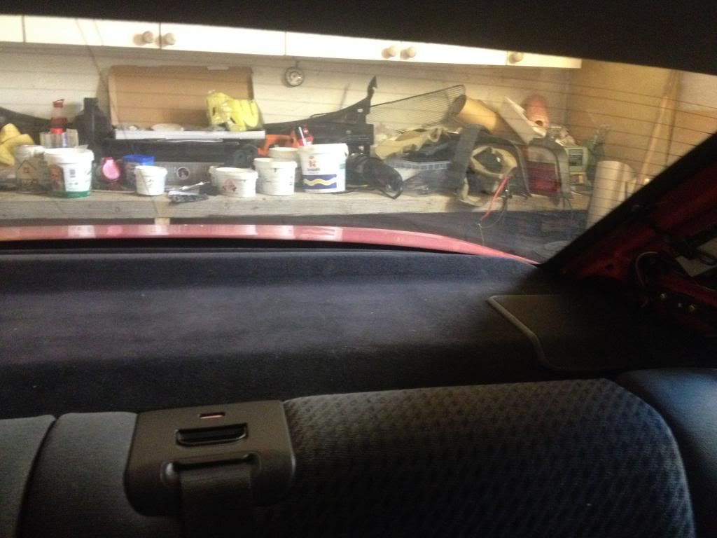

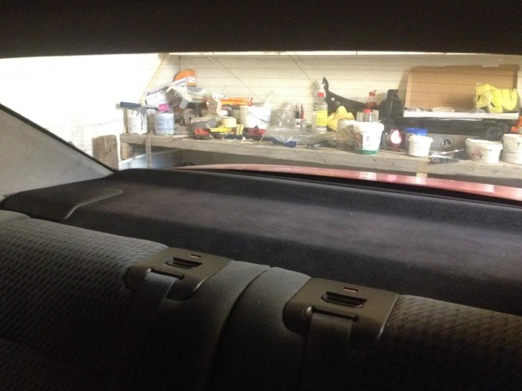

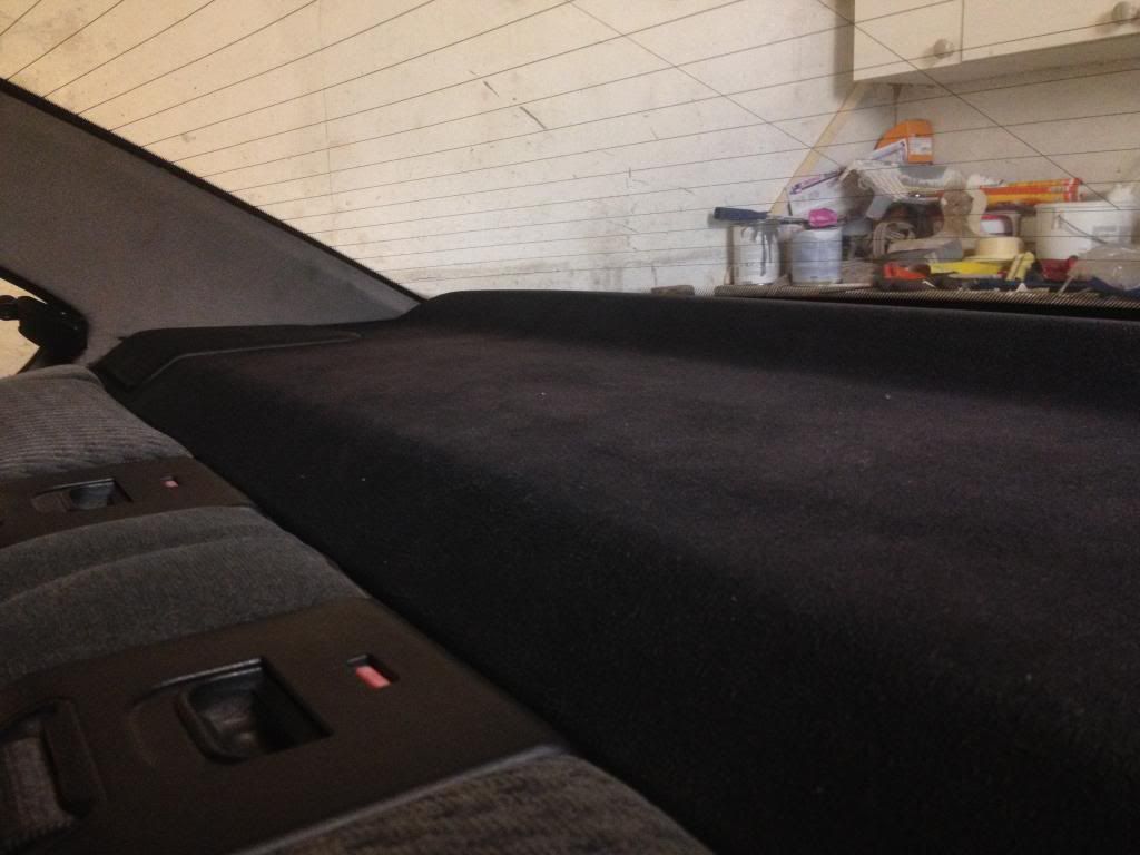

Har suttit tillbaka hatthyllan också. Gött att ha en svart och inte lila färg på skiten lol
http://i65.photobucket.com/albums/h239/johnlarssonskold/IMG_3186_zps9cc24b16.jpg
http://i65.photobucket.com/albums/h239/johnlarssonskold/IMG_3187_zps87a6a27f.jpg
http://i65.photobucket.com/albums/h239/johnlarssonskold/IMG_3188_zps1d7defa5.jpg
