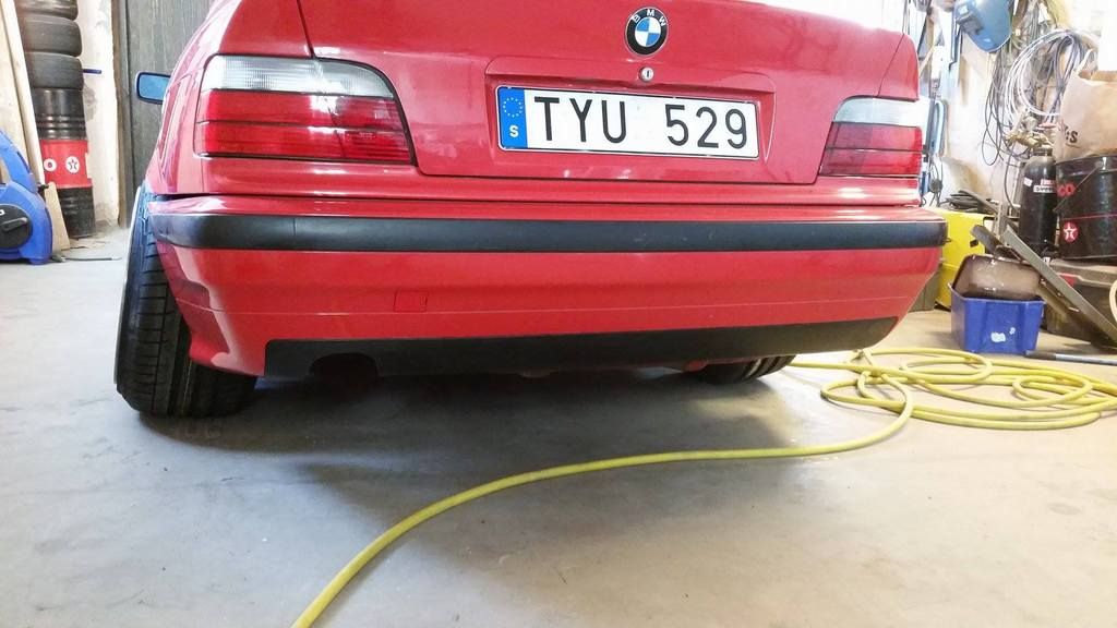

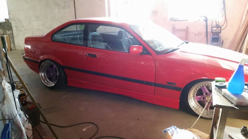

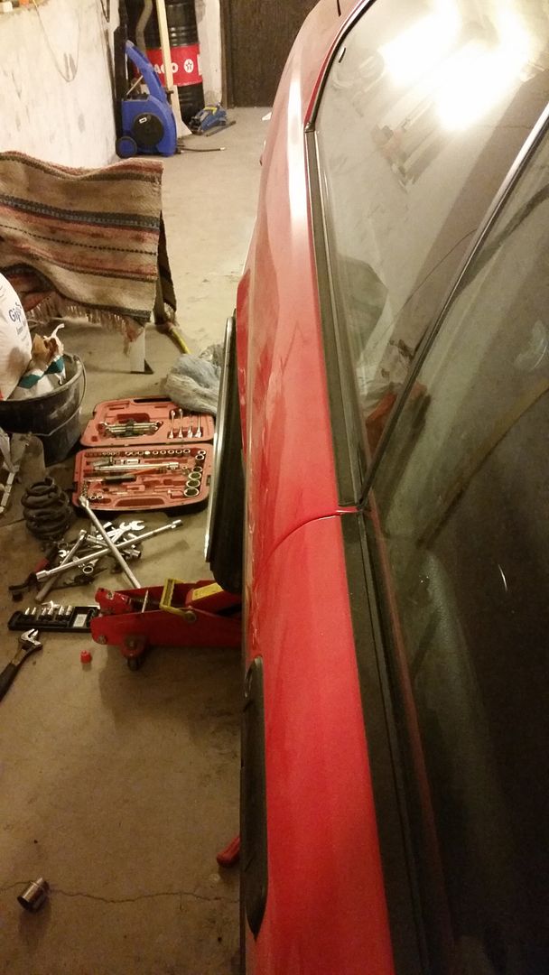

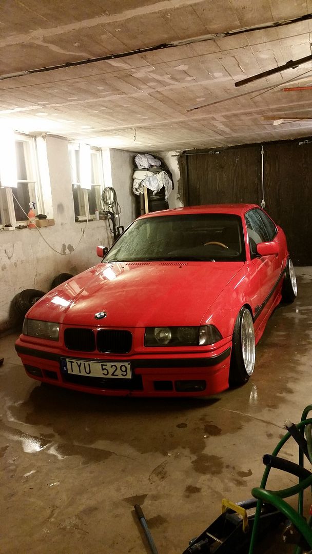

Loggade in på garaget idag och såg att lille E36an låg på garagets framsida. Riktigt kul! big_smile
http://i65.photobucket.com/albums/h239/johnlarssonskold/egwgsgsd_zpsxhgoooap.jpg

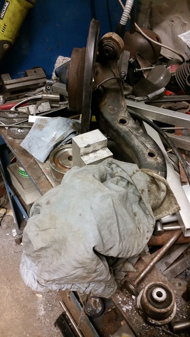

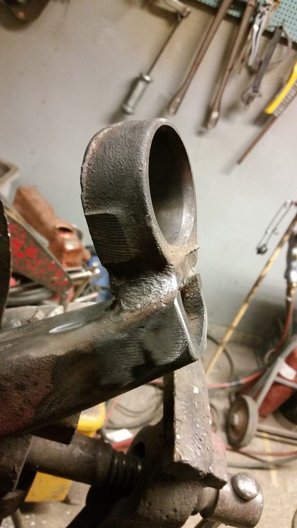

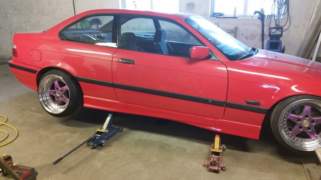

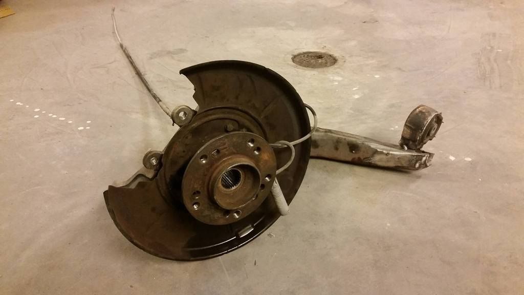

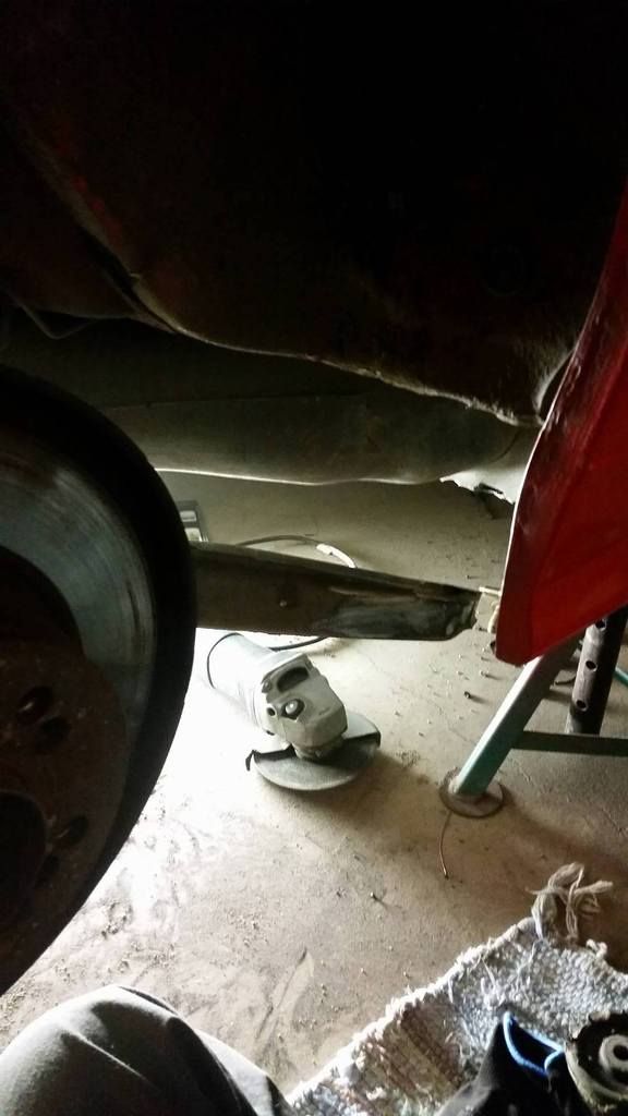

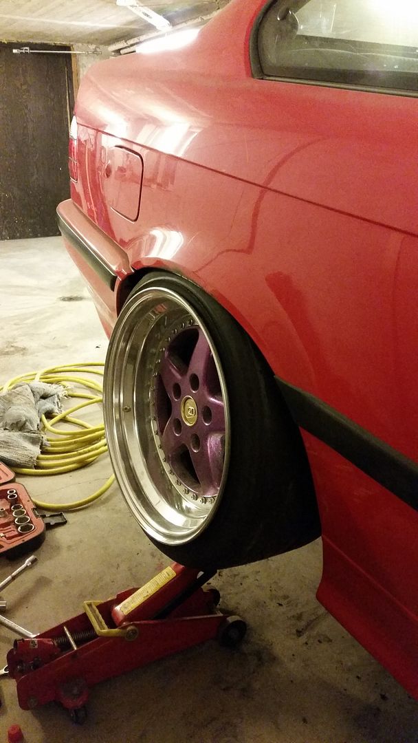

Har börjat med ombyggnaden av mina bärarmar bak på e36an. Började med att palla upp bilen, måtta lite och rita riktlinjer i marken så att jag kunde mäta mig till hur mycket varje bärarm ska förflyttas.
http://i65.photobucket.com/albums/h239/johnlarssonskold/12544205_10207385374944790_1925704245_o_zpsr0gyb7ay.jpg

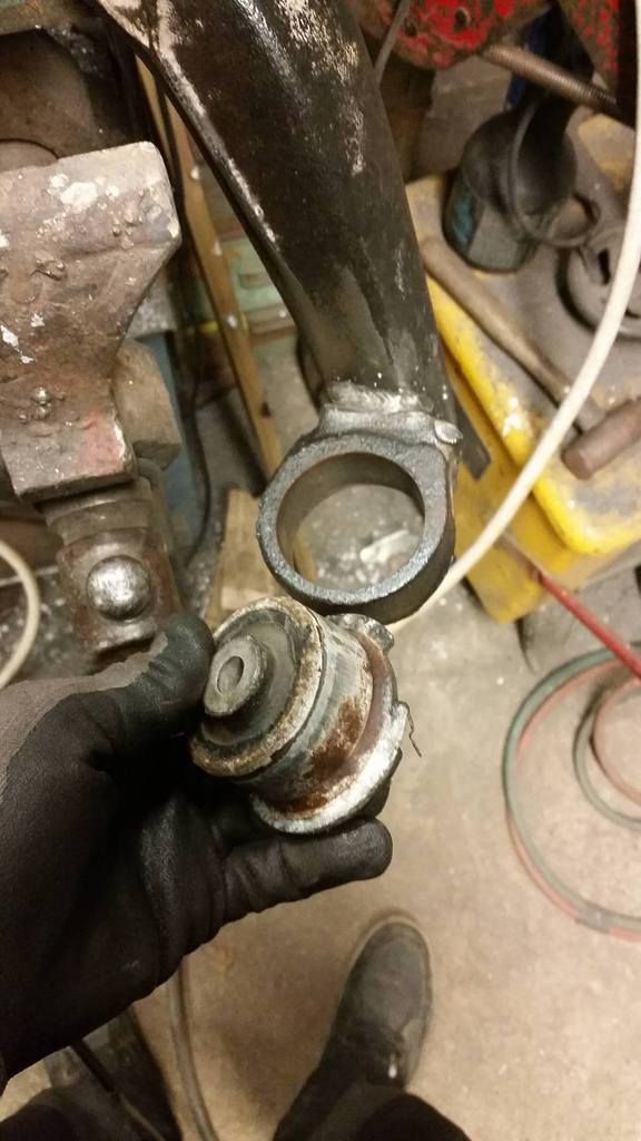

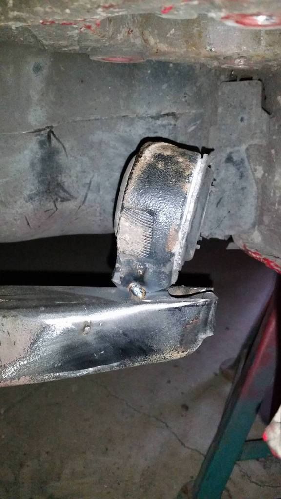

Sedan satte jag kapen i bärarmen och tog bort "örat" som ska förlyttas och svetsas fast igen.
http://i65.photobucket.com/albums/h239/johnlarssonskold/12544103_10207385375264798_481055064_o_zpssgt1zzfu.jpg
http://i65.photobucket.com/albums/h239/johnlarssonskold/12528312_10207385375024792_2132680943_o_zpsyrjqmkh3.jpg
http://i65.photobucket.com/albums/h239/johnlarssonskold/12528203_10207385375184796_970020155_o_zps5kbjpgqk.jpg
Så här blir den nya vinkeln. Ser betydligt bättre ut!
http://i65.photobucket.com/albums/h239/johnlarssonskold/12510947_10207385374824787_1131137278_o_zpskazvnqzl.jpg

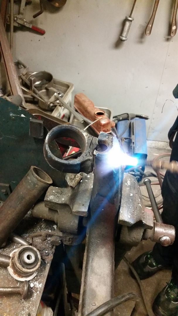

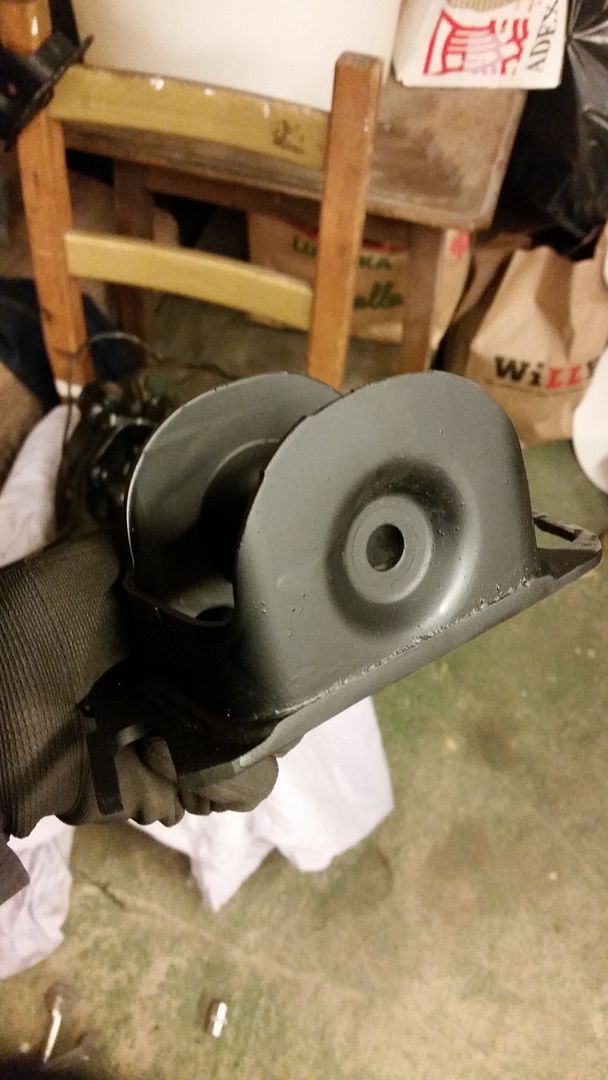

Fastpunktat. Som ni ser så är det en bra bit som "örat" är tvungen att bli inflyttat för att jag ska få en bra toe
http://i65.photobucket.com/albums/h239/johnlarssonskold/12516772_10207385374664783_1762255895_o_zpsi5yceyq2.jpg
Borttagen för att bli helsvetsad
http://i65.photobucket.com/albums/h239/johnlarssonskold/12511261_10207385374184771_553303098_o_zps1yenfscl.jpg

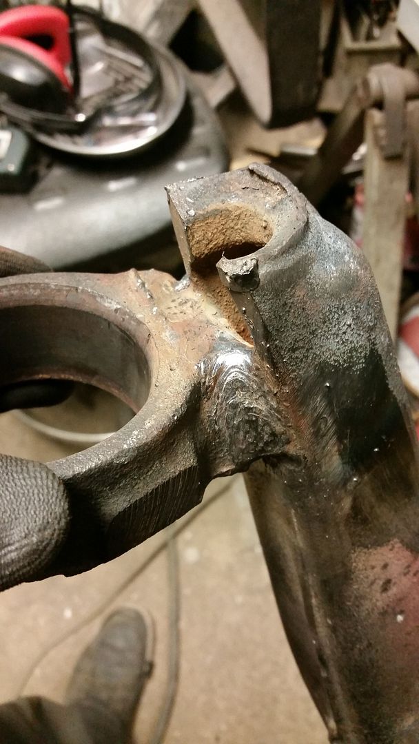

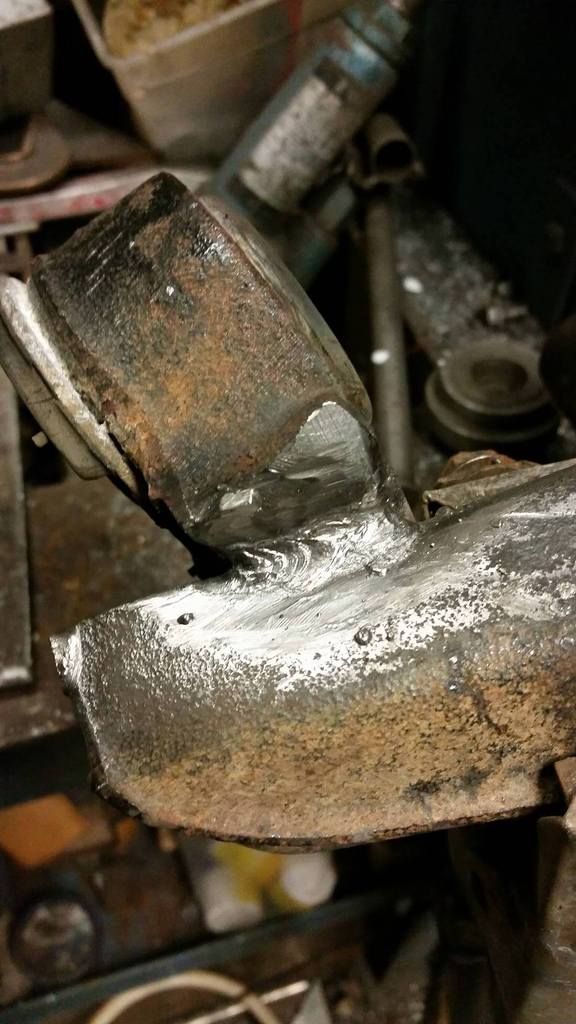

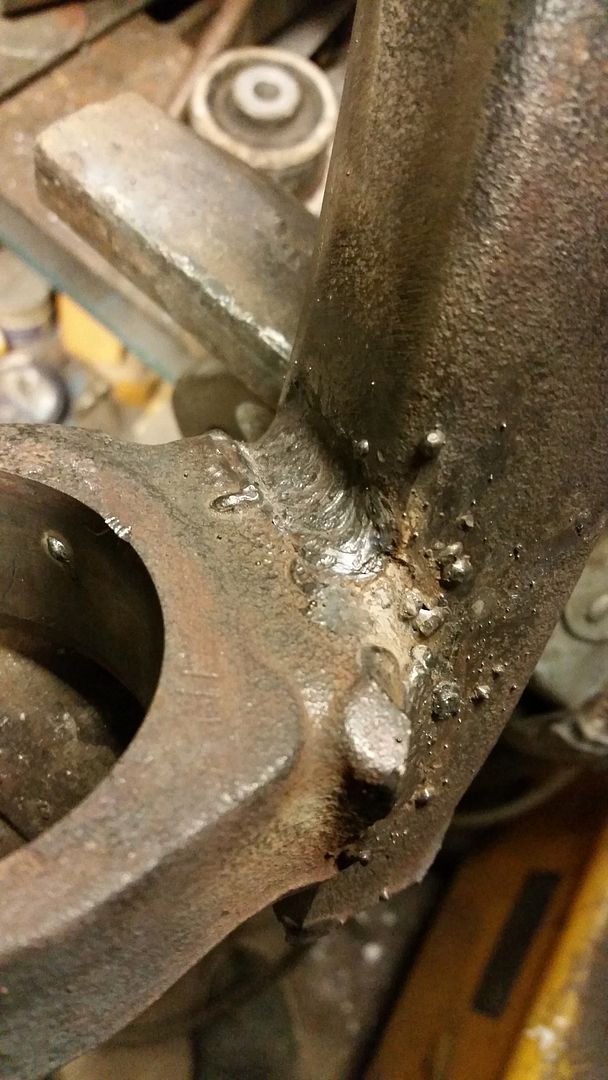

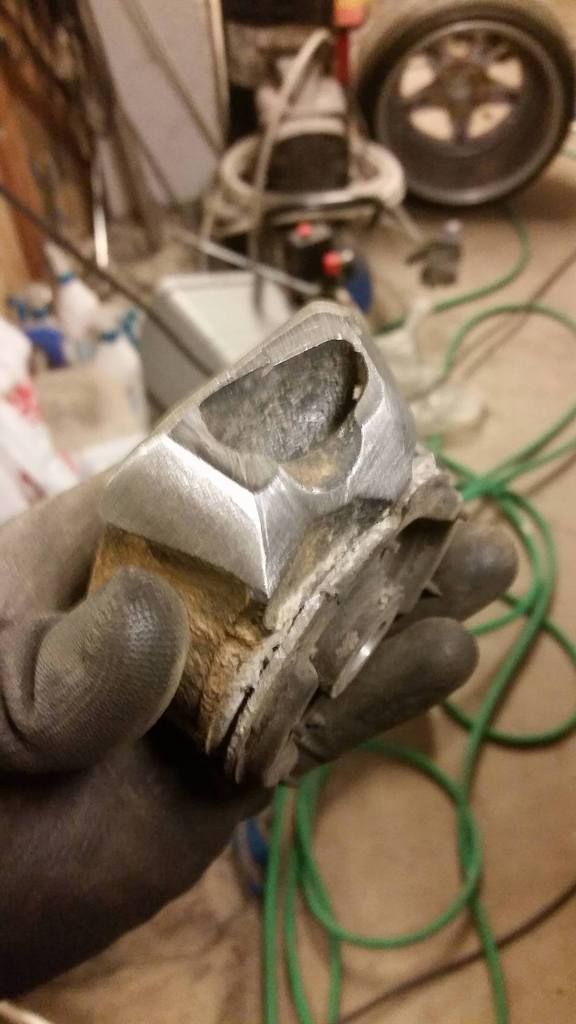

Provade att första svetsa länkarmen som det var, men svetsen sprack mitt i fogen. Så nästa gång jag är hemma ska jag förvärma länkarmen så det inte blir sån termochock vid svetsningen. Det ska förhoppningsvis göra så att svetsfogen inte spricker. Därav blev jag tvungen att pressa ur bussningen, som skulle smälta annars
http://i65.photobucket.com/albums/h239/johnlarssonskold/12528499_10207385373664758_982440911_o_zpsh5ajotmo.jpg
Direkt efter svetsning, innan sprickan hann uppstå
http://i65.photobucket.com/albums/h239/johnlarssonskold/12510709_10207385374024767_712731274_o_zpsco3qcwlq.jpg

Kan nu glatt meddela att jag är klar med en av två bärarmar, och med gott resultat! big_smile

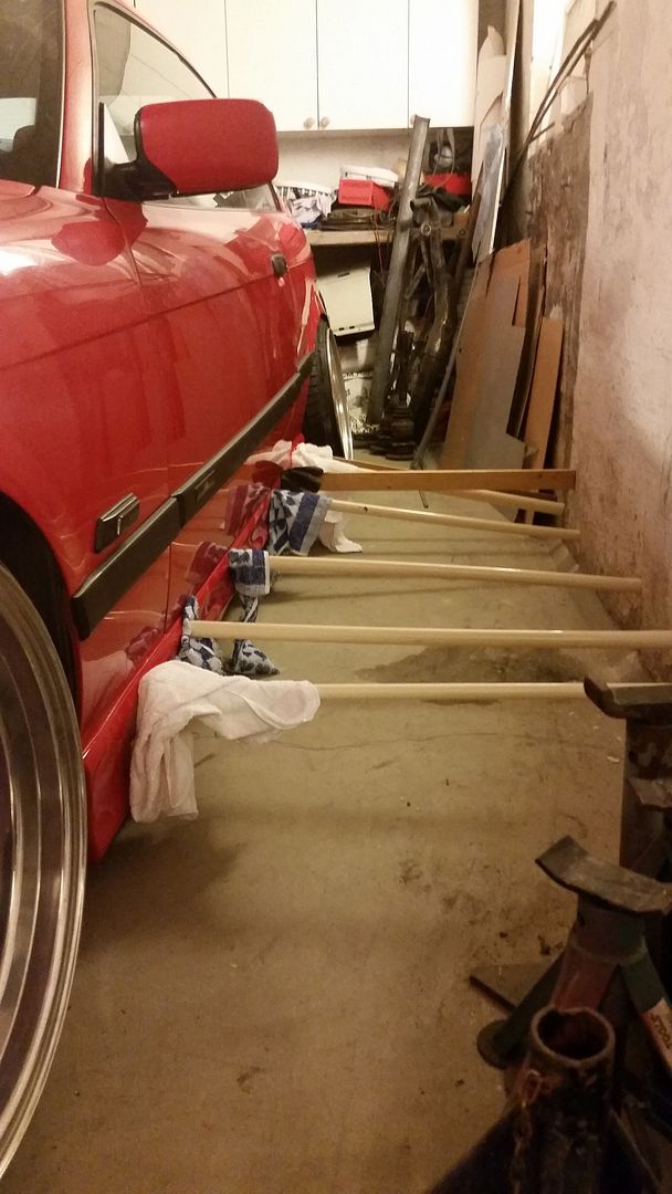

Eftersom svetsen sprack förra gången så var vi tvugna att hitta på en lösning. Anledningen till sprickbildningen är att det blir för stor temperaturändring när man svetsar direkt. Tempen i materialet går från rumstemperatur till jättehögt, sen direkt ner till rumstemperatur igen. Detta leder till att det blir spänningar i materialet som sedan "sliter isär" svetsfogen.
Nu förvärmde vi länkarmen för att få upp temperaturen lite. Detta gör att temperatur ändringen när man väl börjar svetsa blir mindre, vilket minskar risken för sprickbildning. Vi bäddade även in det svetsade området i trasor direkt efter svetsningen för att kyla av bärrmen under en längre tid, vilket minskar risken för sprickbildning ännu mer.
Förvärmning
http://i65.photobucket.com/albums/h239/johnlarssonskold/20160116_165050_zps6wd22dls.jpg
Inbäddat i trasor

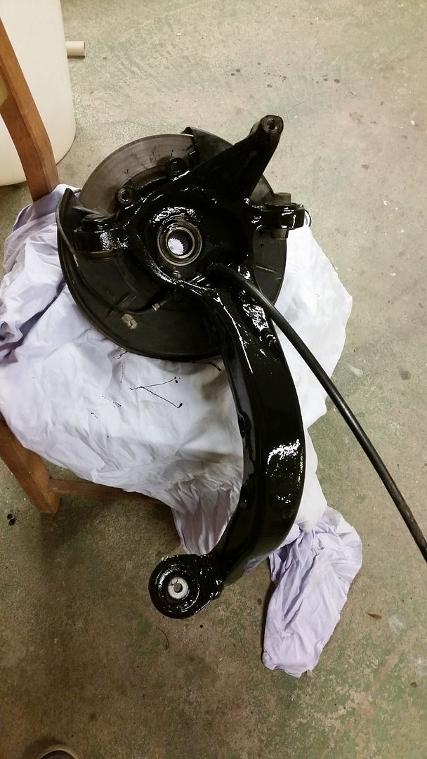

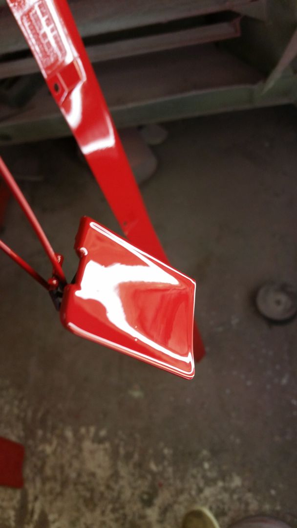

Lackerade bärarmen och justerings plattan
http://i65.photobucket.com/albums/h239/johnlarssonskold/20160116_194538_zpsg4adkii6.jpg
http://i65.photobucket.com/albums/h239/johnlarssonskold/20160117_210729_zpszaue6x8w.jpg
Och här är det färdiga resultatet. Blev så jäkla bra, är riktigt nöjd! Bara andra sidan kvar nu, sen ska det byggas bakskärmar big_smile

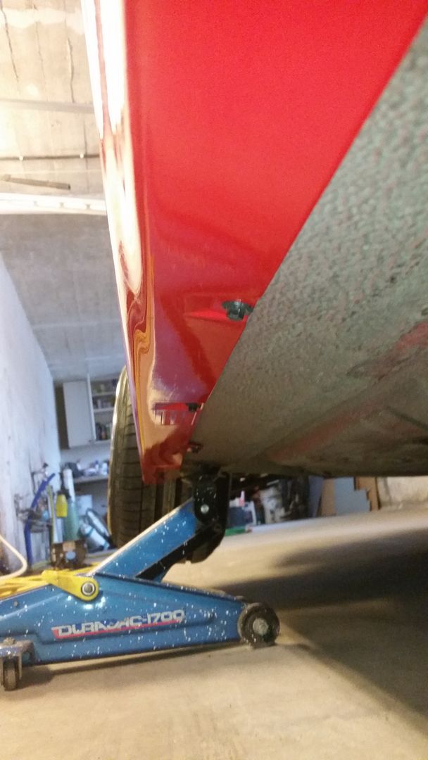

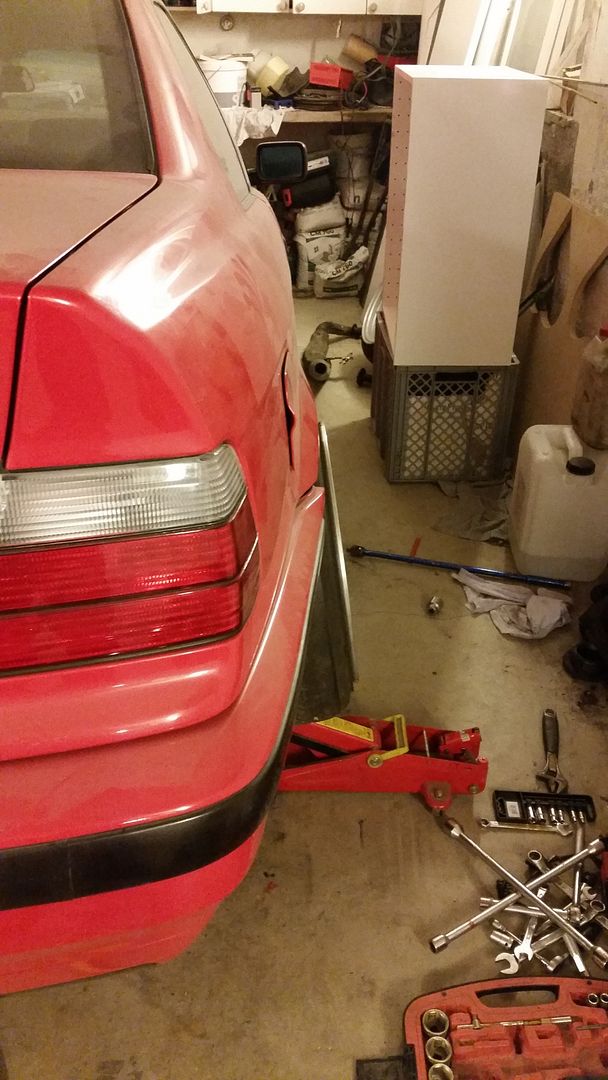

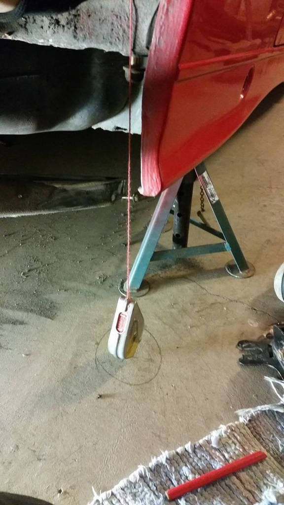

Bilen står numera på marken igen! Snickrade ihop den andra länkarmen i helgen och satte ihop allt igen. Så nu ska jag troligtvis lämna iväg bilen på hjulinställning för att fixa vinklarna helt perfekt. Förhoppningsvis blev det bra med modifieringen av armarna big_smile
http://i65.photobucket.com/albums/h239/johnlarssonskold/20160123_163209_zpsfxosatrt.jpg
http://i65.photobucket.com/albums/h239/johnlarssonskold/20160123_162807_zpsjkygabvf.jpg

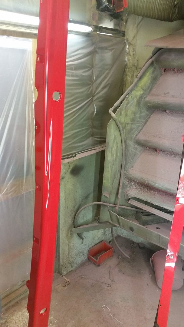

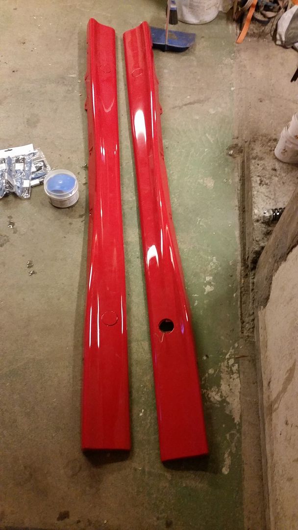

Va även iväg och köpte nya sidokjolar. Hade ett par liggandes redan men kände att jag varken har tid eller ork för att renovera upp dom. Så sålde iväg dom för 200kr och hämtade dessa för 600kr. Tyvärr är dom lackade i hellrot, så måste lacka om dessa trots att dom är helt nylackade lol
http://i65.photobucket.com/albums/h239/johnlarssonskold/20160123_153557_zpsig6mfbr3.jpg
http://i65.photobucket.com/albums/h239/johnlarssonskold/20160123_153449_zpscwxyuqxp.jpg

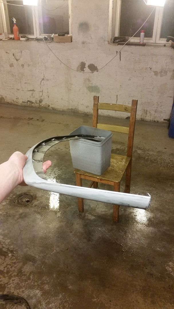

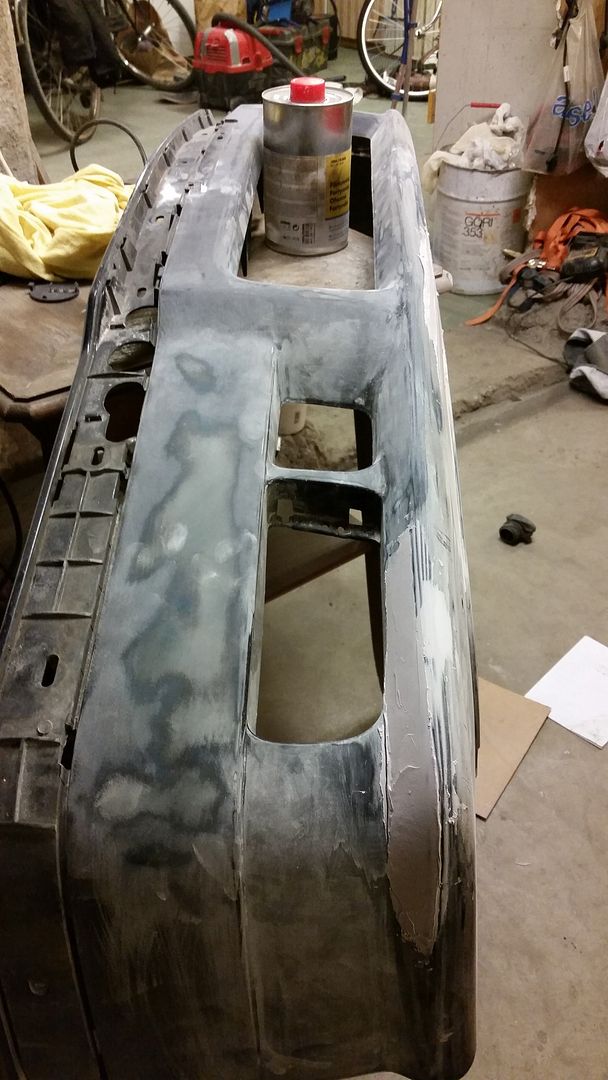

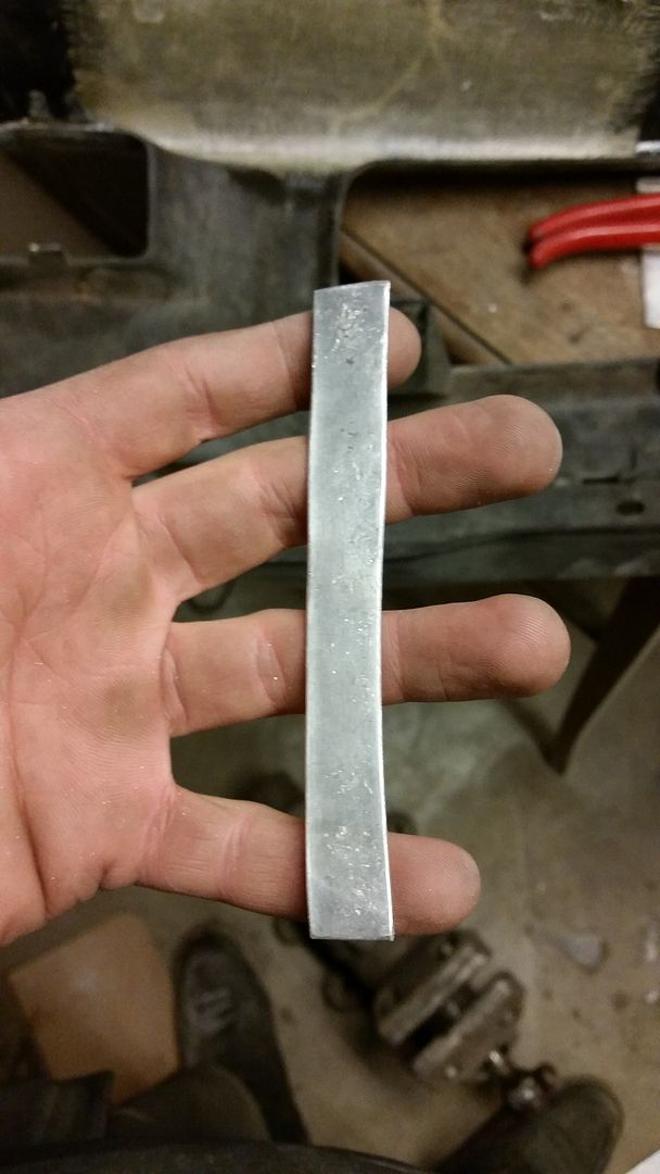

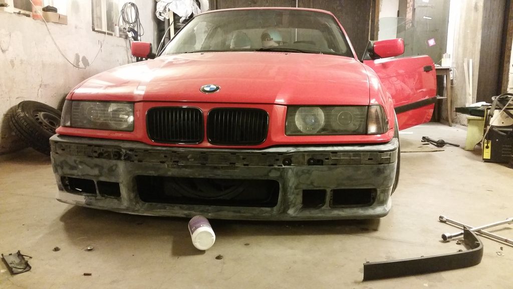

Även fixat lite mer på framspoilern. Kapade och epoxylimmade fast en aluminiumplåt som håller ihop över en spricka. Tycker att detta ska hålla bättre än att glasfibra då det är en sån lite anläggningsyta.
Spacklat och slipat resten av spoilern en del, inte mycket kvar innan den ska lackeras smile
http://i65.photobucket.com/albums/h239/johnlarssonskold/20160123_195841_zpszr2wyl23.jpg
http://i65.photobucket.com/albums/h239/johnlarssonskold/20160123_204657_zpsl5auhqm3.jpg
http://i65.photobucket.com/albums/h239/johnlarssonskold/20160123_204704_zpskzqkwzyp.jpg
http://i65.photobucket.com/albums/h239/johnlarssonskold/20160123_190930_zpsraby96xj.jpg
http://i65.photobucket.com/albums/h239/johnlarssonskold/20160123_220233_zpszwzpu5hf.jpg

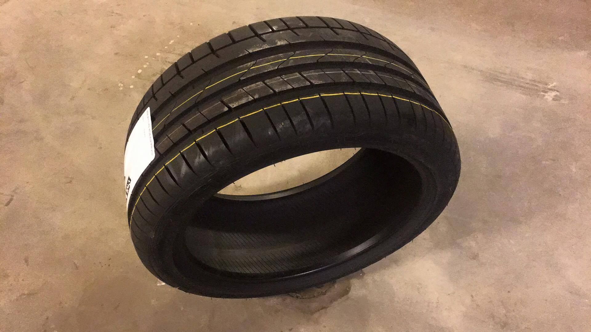

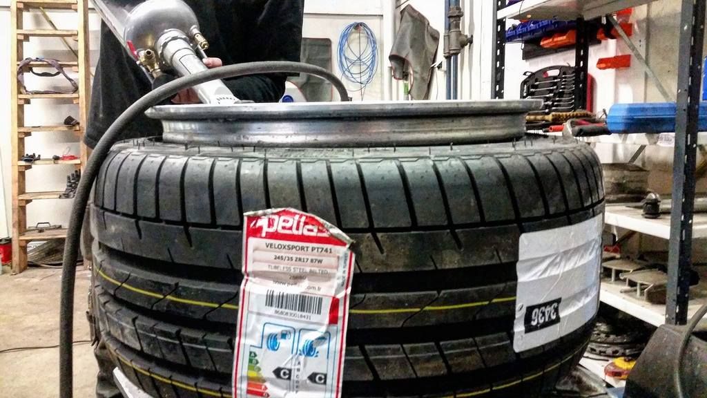

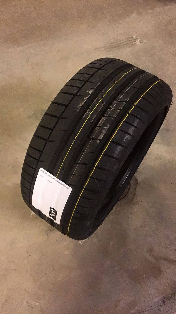

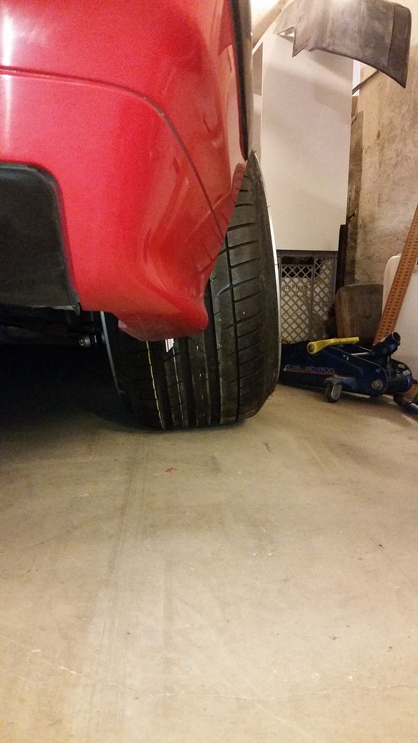

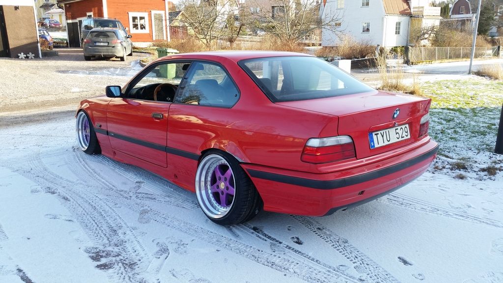

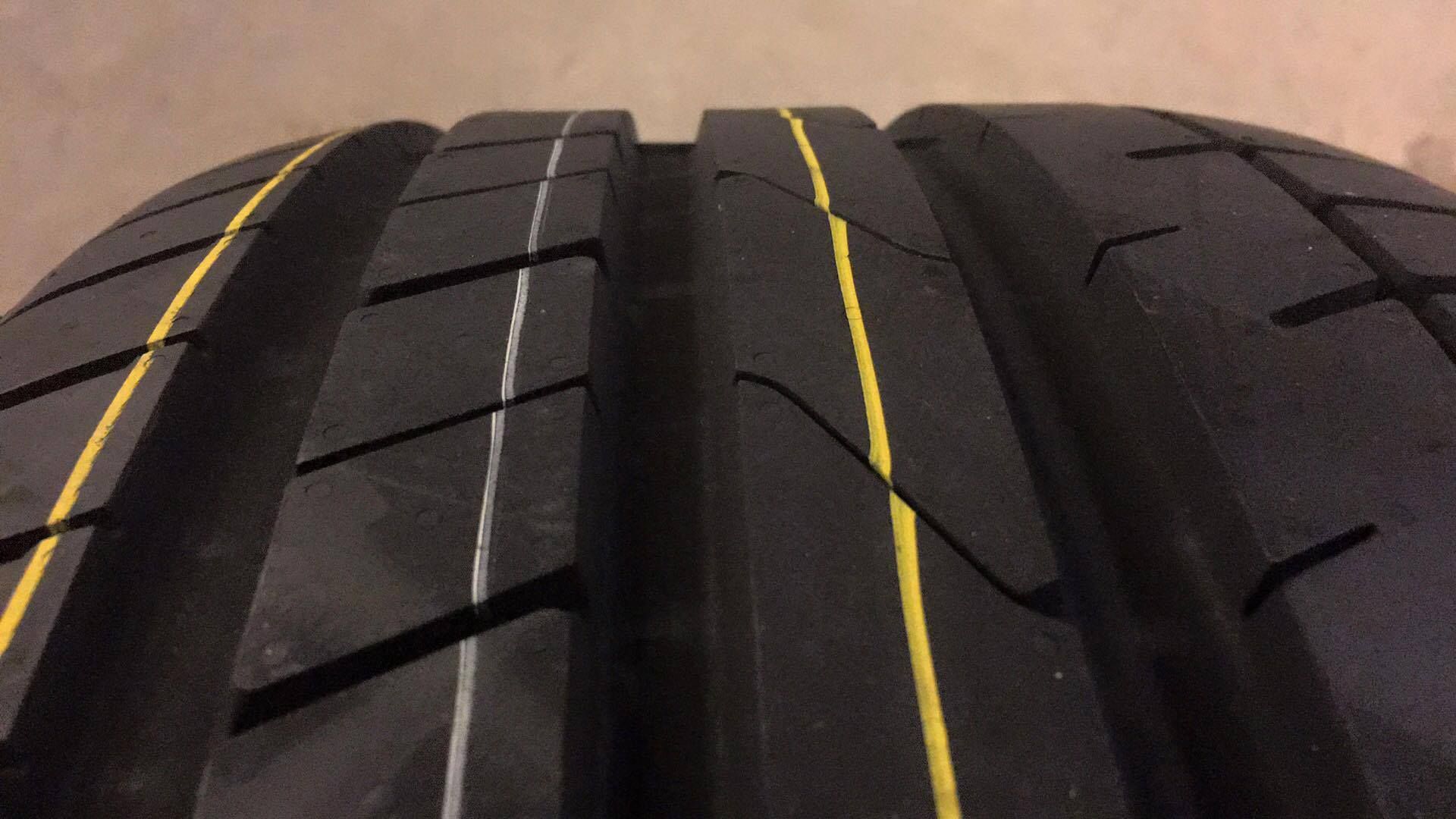

Fick hem nya däck idag till bakfälgarna. Kör samma dimension som tidigare, 245/35. Behöver nya däck nu när jag ska bygga bakskärmarna så jag får ett bra fitment. Dem gamla sulorna ville inte riktigt hänga med längre lol
Blev Petlas Velox Sport PT741. Finns inte stort sortiment för den här dimensionen har jag märkt big_smile
http://i65.photobucket.com/albums/h239/johnlarssonskold/12596878_1042969445764519_1356087109_o_zpsvc78m9jo.jpg
http://i65.photobucket.com/albums/h239/johnlarssonskold/12656231_1042969385764525_563571372_o_zpsgdw1hkoh.jpg
http://i65.photobucket.com/albums/h239/johnlarssonskold/12499528_1042970035764460_758925122_o_zpsaqlcxc89.jpg
http://i65.photobucket.com/albums/h239/johnlarssonskold/12630930_1042969905764473_385542728_o_zpsqinhovtw.jpg

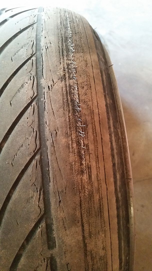

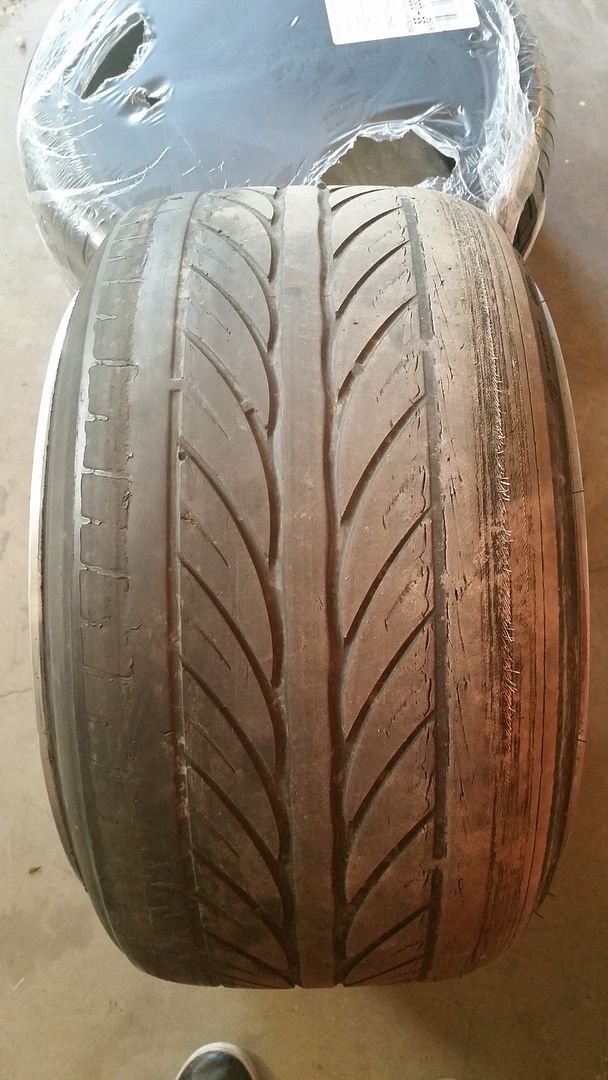

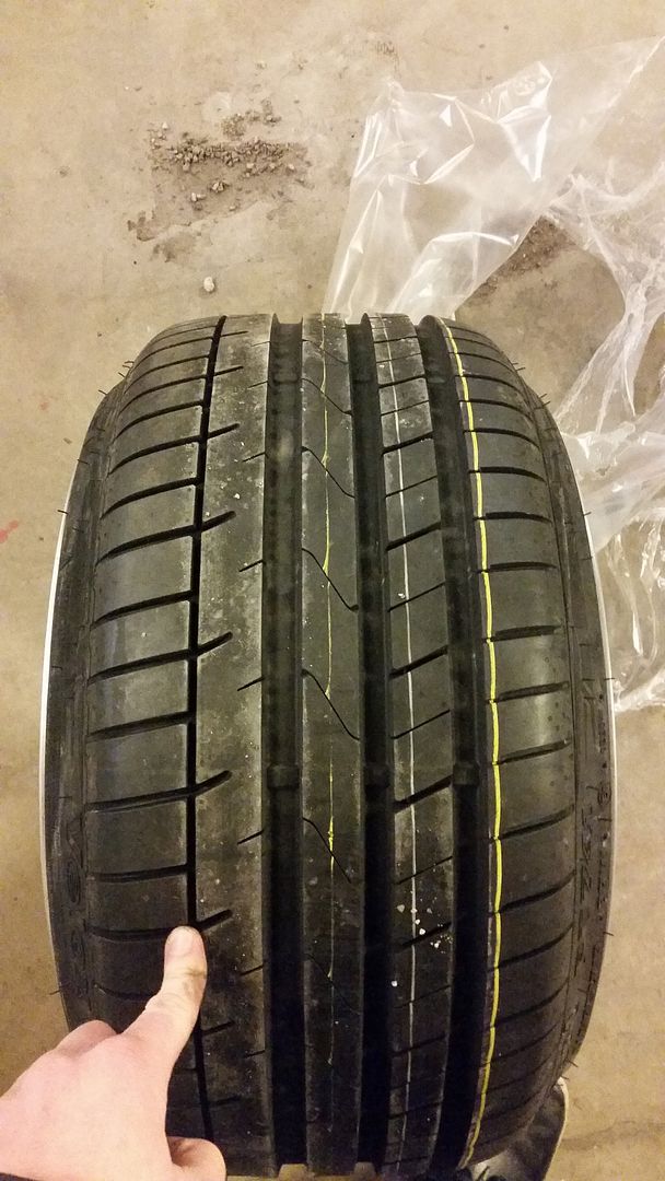

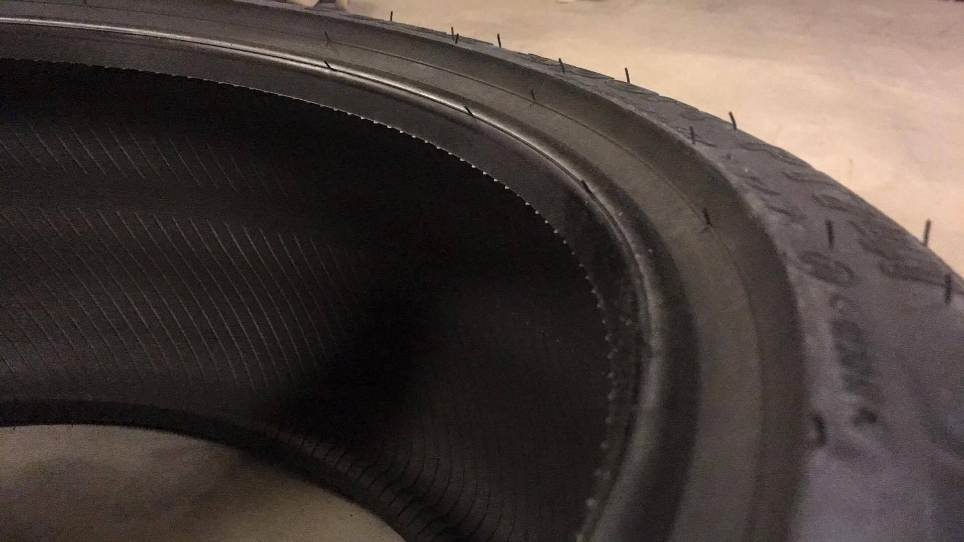

Fick dom nya däcken monterade idag. Känns skönt att ha nya sulor på grapparna cool
Något slitna..
http://i65.photobucket.com/albums/h239/johnlarssonskold/20160204_150822_zpsy8kyj7fd.jpg
http://i65.photobucket.com/albums/h239/johnlarssonskold/20160204_150828_zps9ym805vl.jpg
http://i65.photobucket.com/albums/h239/johnlarssonskold/20160204_142518_zpsmxap1msx.jpg

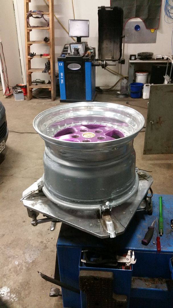

Blir lite att stretcha ut roll
http://i65.photobucket.com/albums/h239/johnlarssonskold/12636910_10207553577109739_466063388_o_zpsani58yud.jpg
Blev gött med nya!

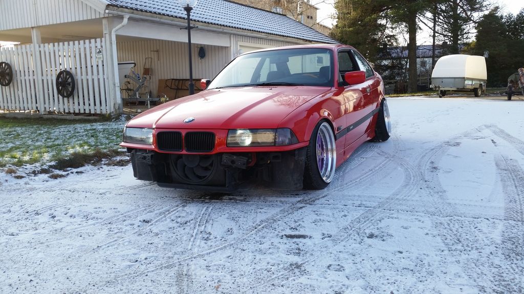

Tog ut bilen en sväng i det fria. Vill ju ha en färdig bil nu och lite sommar på det! roll
http://i65.photobucket.com/albums/h239/johnlarssonskold/20160205_135314_zps9wlkv8yc.jpg
http://i65.photobucket.com/albums/h239/johnlarssonskold/20160205_135242_zpssfkzgy9p.jpg

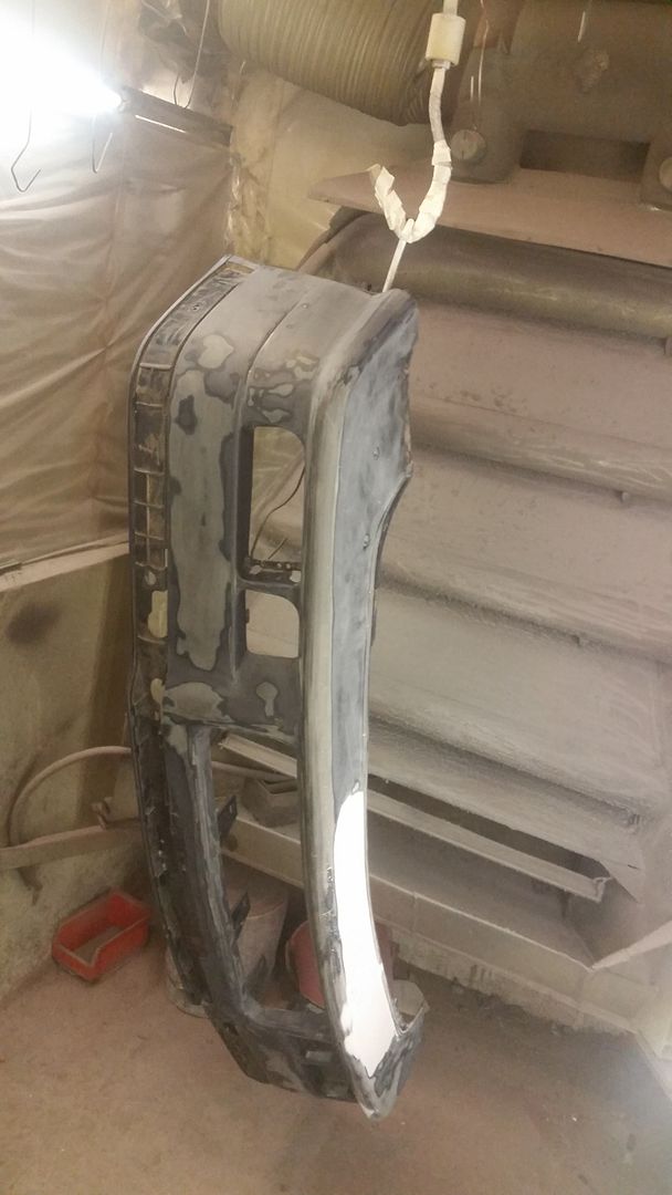

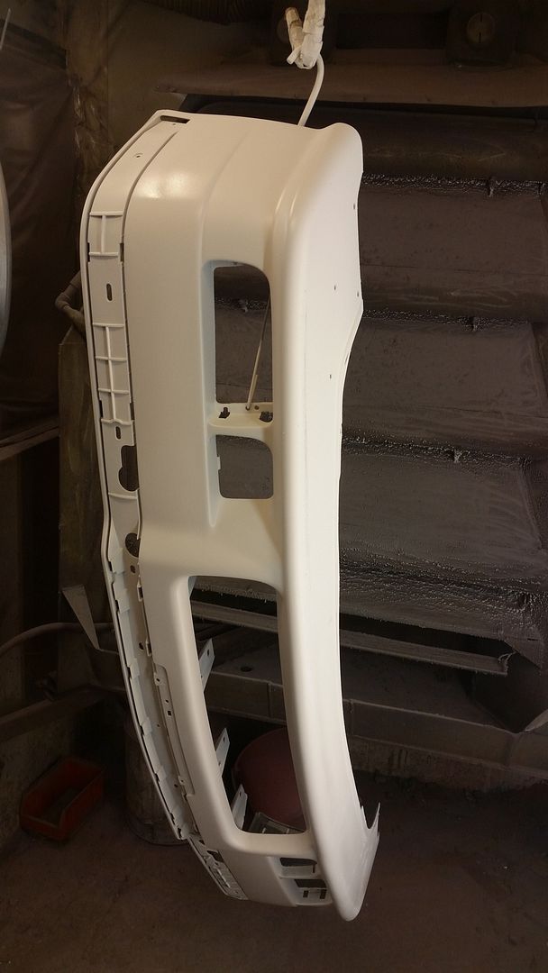

Har äntligen grundat på framspoilern. Tänkte lacka klart med den riktiga röda färgen på både sidokjolar och spoiler, men färgblandaren hade stängt över helgen så fick inte tag i färg.. Får ta det nästa gång jag är hemma smile
http://i65.photobucket.com/albums/h239/johnlarssonskold/20160206_141450_zpsfiu2e6rw.jpg
http://i65.photobucket.com/albums/h239/johnlarssonskold/20160206_161201_zpsqzihrwv9.jpg

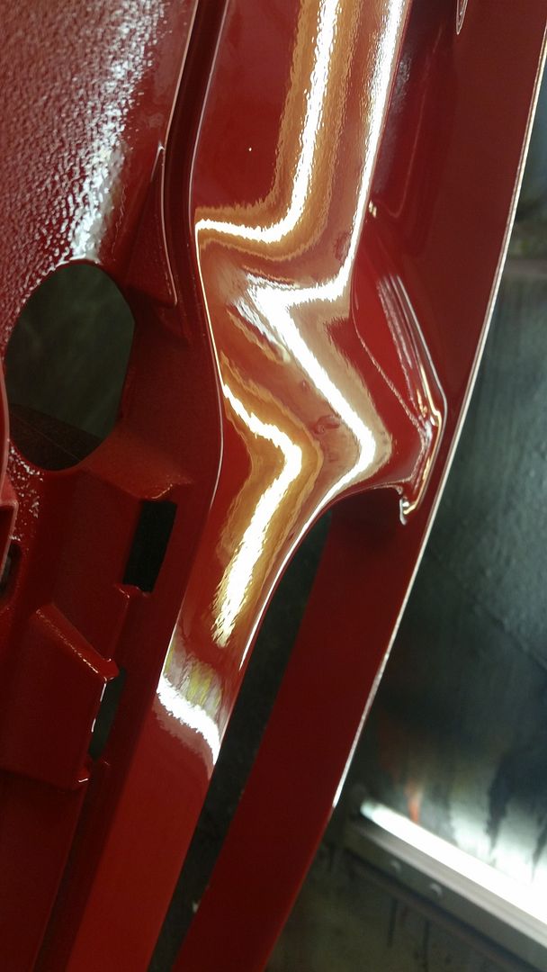

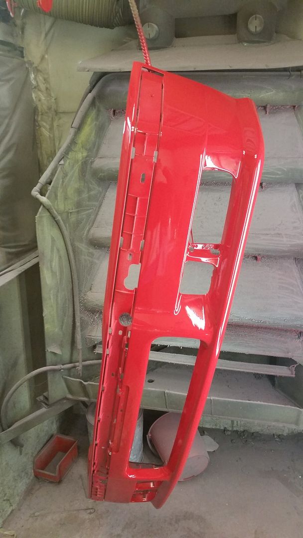

Har slängt på lite lack på den "nya" spoilern, sidokjolarna och dragkrokslocket till bakspoilern. Vill lära mig att lacka själv, därför är det inte helt perfekt lackerat. Tror jag skulle blandat i lite mer förtunning för att få färgen att flyta ut bättre. Men då vet man det till nästa gång helt enkelt! Får polera mig till ett bra resultat på om här grejerna helt enkelt smile
http://i65.photobucket.com/albums/h239/johnlarssonskold/20160212_151909_zpssdng36vr.jpg
http://i65.photobucket.com/albums/h239/johnlarssonskold/20160212_160221_zpsp4rpcfqr.jpg
http://i65.photobucket.com/albums/h239/johnlarssonskold/20160212_160247_zpsqcdly54d.jpg
http://i65.photobucket.com/albums/h239/johnlarssonskold/20160213_165949_zps5euapzee.jpg
http://i65.photobucket.com/albums/h239/johnlarssonskold/20160213_165927_zpsoce9eyv9.jpg
http://i65.photobucket.com/albums/h239/johnlarssonskold/20160213_182147_zpsd1zhlicj.jpg

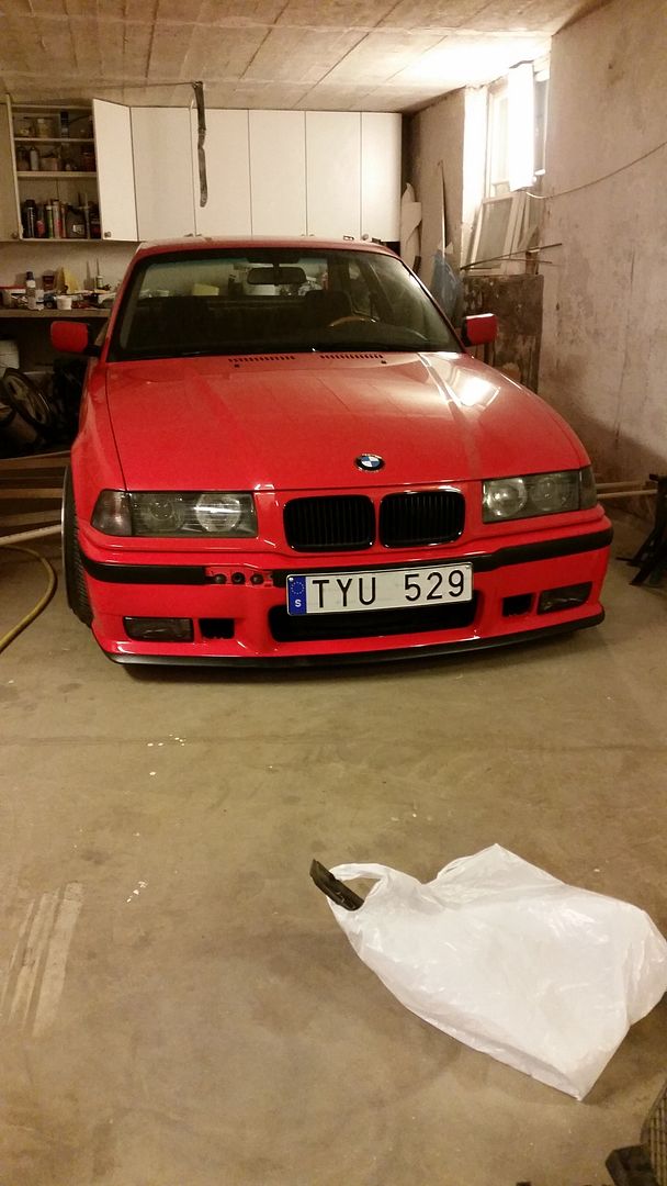

Fått lite gjort med bilen i helgen. Slipade och lackade en läpp till spoilern som jag fick tag på smile
http://i65.photobucket.com/albums/h239/johnlarssonskold/20160226_201749_zpsaccg3blo.jpg
Sen på med läpp och dimljus, lacka och montera lister, och slutligen montera tillbaka på bilen. Får en ny list som sitter över dragkroken i veckan, sen är fronten komplett! smile

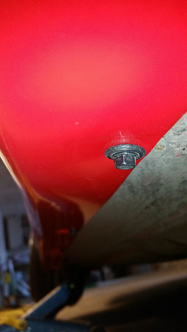

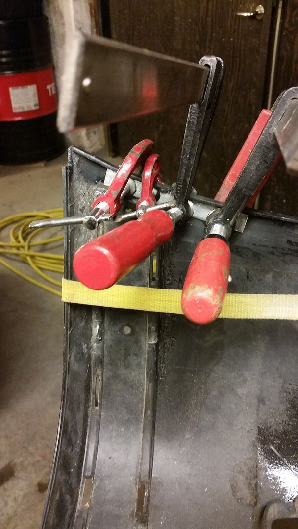

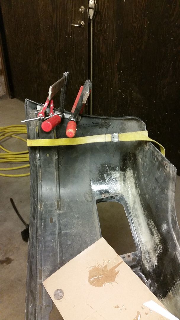

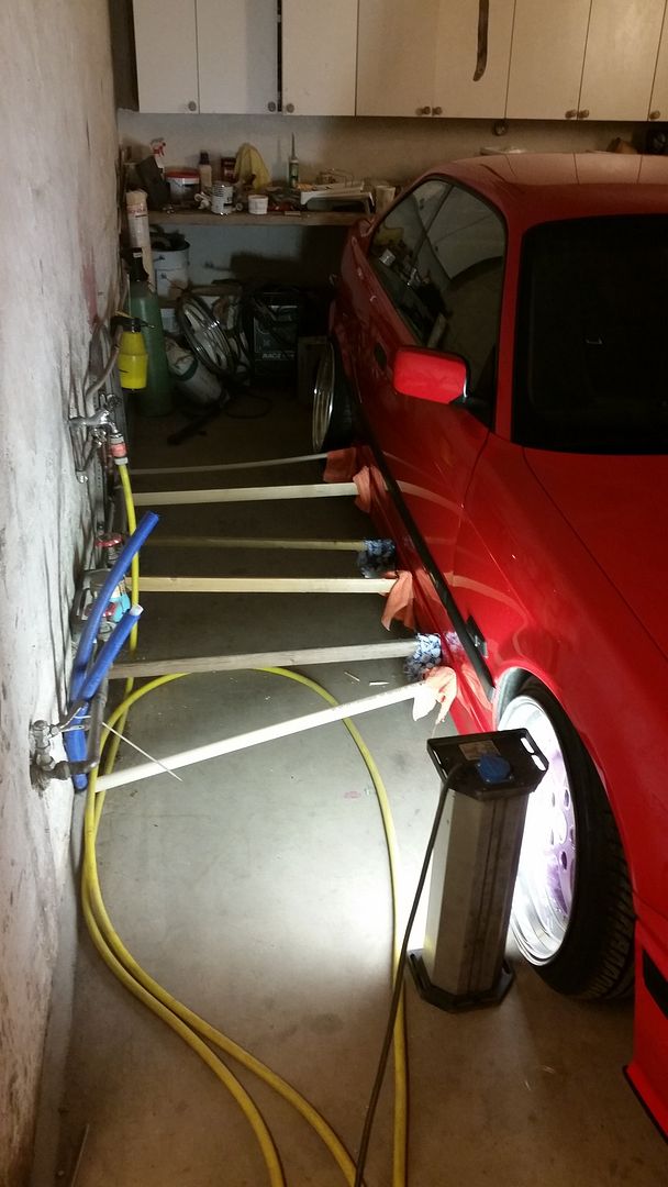

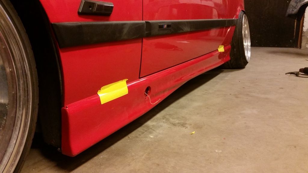

Sen var det sidokjolarna som skulle på. Limmade med multibond från biltema för att jag inte vill borra och sätta dit clips som det sitter original. Så blir lim i överkant, sen skruvat från undersidan. Förhoppningsvis håller det.
Blev en liten specialare för att kunna få tryck på sidorna under limningen big_smile
http://i65.photobucket.com/albums/h239/johnlarssonskold/20160228_183535_zpsmfqyxprm.jpg
http://i65.photobucket.com/albums/h239/johnlarssonskold/20160228_183547_zps0qvo189d.jpg
Slutresultat! Blir ganska stor skillnad utseendemässigt det här året. Förhoppningsvis blir det lite mindra hat också, haha big_smile

Nu sitter sidokjolarna där dom ska!
Hissade upp bilen och drog i några plåtskuvar på undersidan. Förhoppningsvis sitter dom kvar nu big_smile
http://i65.photobucket.com/albums/h239/johnlarssonskold/20160303_150241_zpsgnylbhxt.jpg
http://i65.photobucket.com/albums/h239/johnlarssonskold/20160303_152413_zpsod6a71oo.jpg
http://i65.photobucket.com/albums/h239/johnlarssonskold/20160303_152422_zpsnyzhlbce.jpg

det kommer sitta där! jag köpte clips o borrade i min men det funkade inte för mig så tog självborrande skruv undertill o tec7 på sidorna. Kört på några snö/isvallar i vinter o dom sitter fortfarande perfekt smile
E34 535 projekt: http://www.garaget.org/forum/viewtopic.php?id=273416/ ta gärna en titt om du har lust :)
Låter ju lovande! Ja jag tvekar ju på att dom lossar i underkant, så får väl kleta i lite mer lim om det skulle släppa i ovankant av någon anledning big_smile
