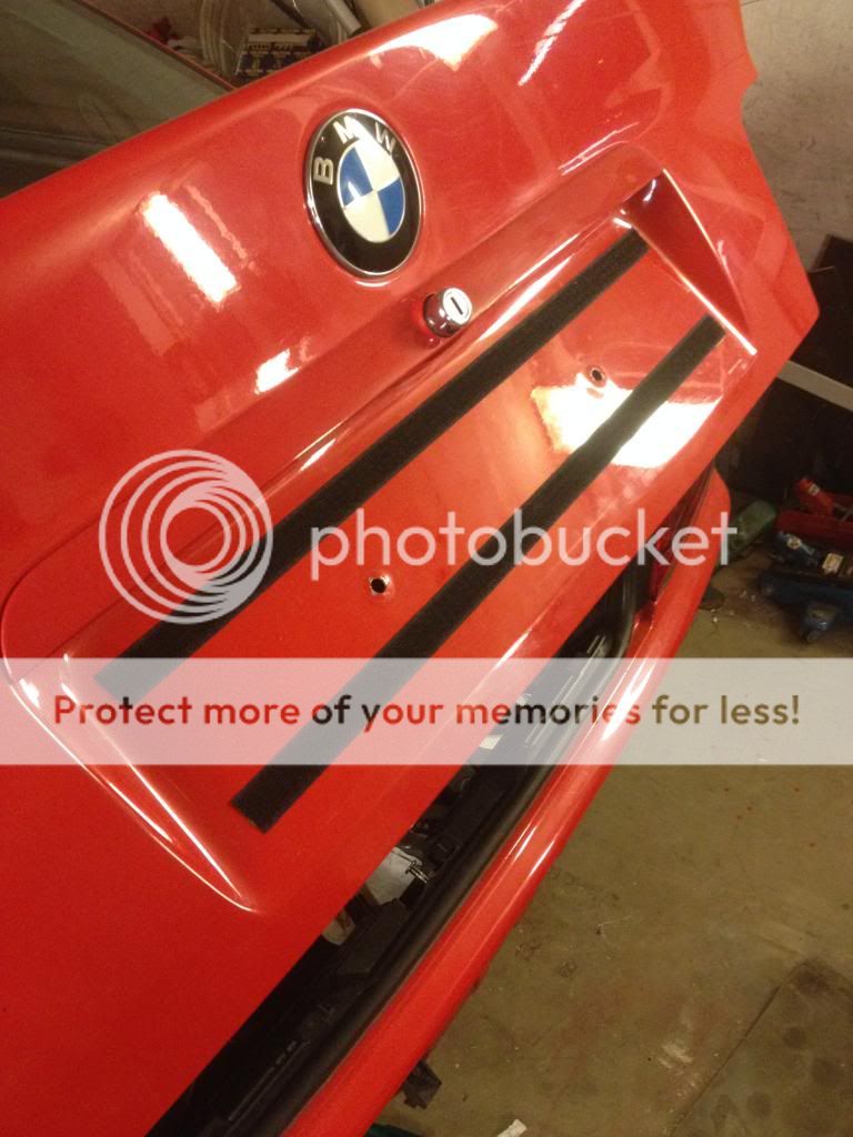

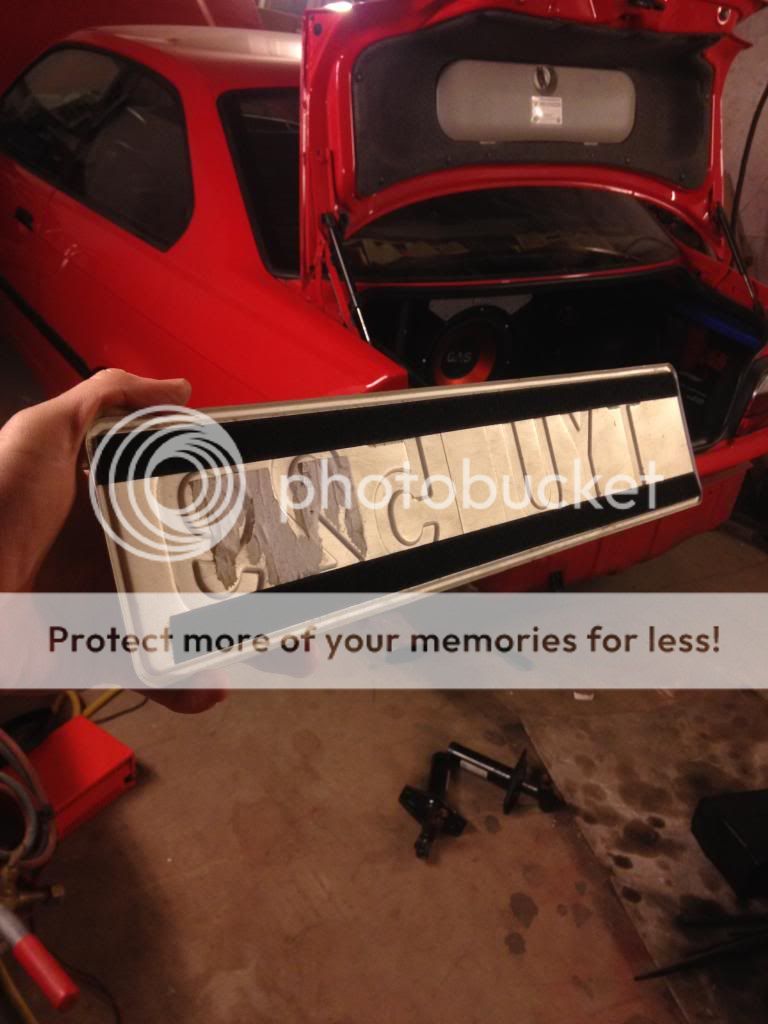

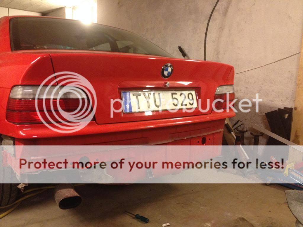

Har hänt en jävla massa på bilen nu. Fyller år nu i mars den 25:e, och målet är att ha bilen kvar innan elmia så att man kan glida med stil ner! Därför är det lite panik att få allting klart. Men jag och polaren som hjälper till ska nog klara av det! big_smile
Börjar väl med en småpryl. Jag ville inte ha en regskylthållare bak, då tänkte jag att jag kunde fästa den med kardborreband istället.
Började med att ta bort dom två plastpluttarna som man skruvar hållaren i original. Därefter gjorde jag rent, måttade och satte dit banden. Blev mycket cleanare än med en skylthållare!
http://i354.photobucket.com/albums/r438/johnlarsson/IMG_2754_zpsf495af97.jpg
http://i354.photobucket.com/albums/r438/johnlarsson/IMG_2756_zpscedd97ae.jpg
http://i354.photobucket.com/albums/r438/johnlarsson/IMG_2758_zpsa5c18b12.jpg

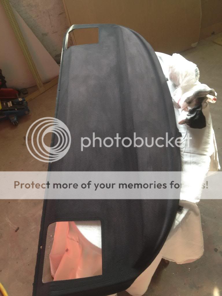

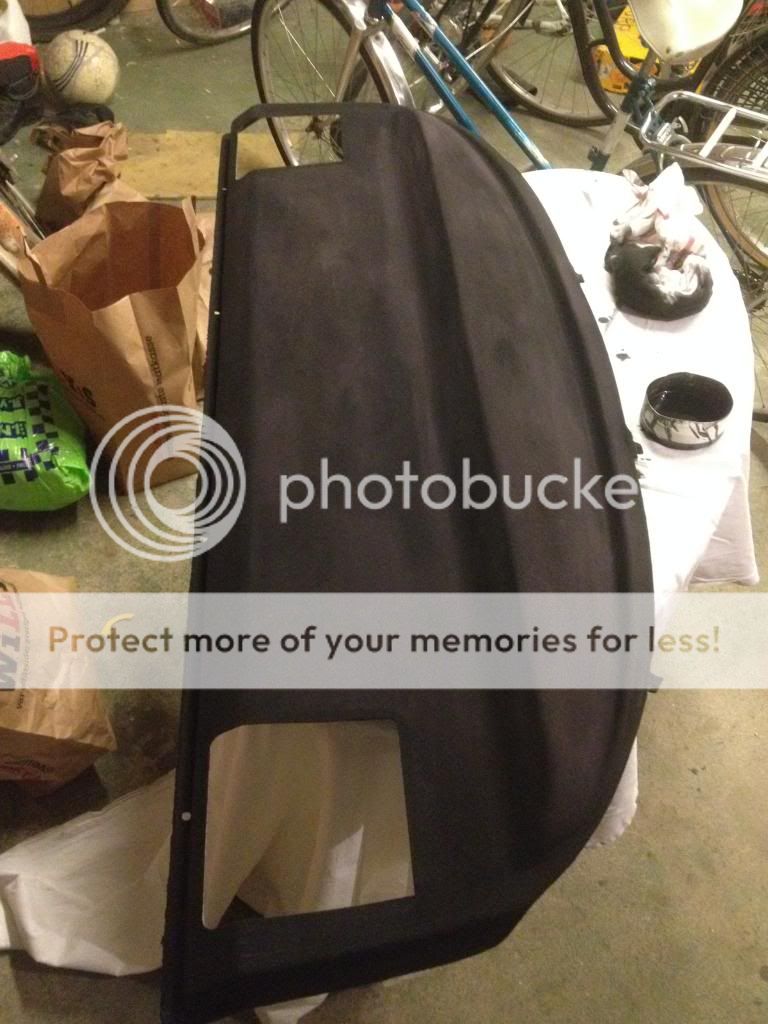

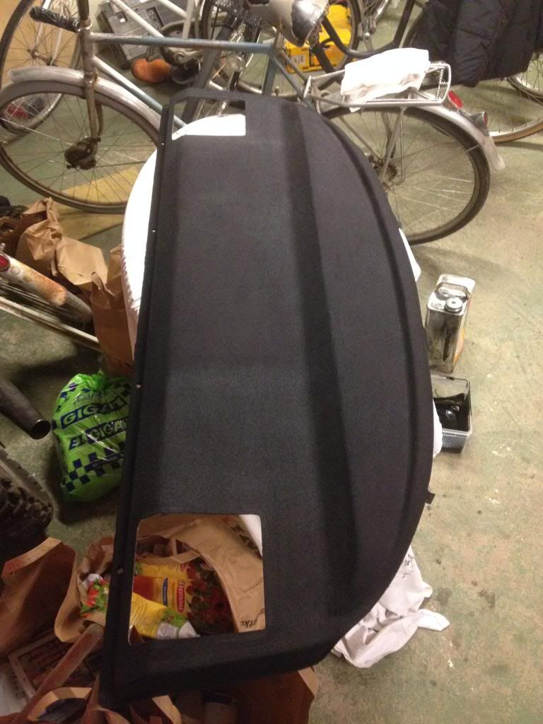

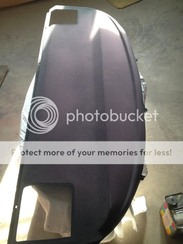

Sen har jag börjat återställa hatthyllan som hade blivit riktigt solblekt till en fin svart färg igen. Använder mig av någon typ av vinylfärg. Ska lägga på 3-4 lager innan det blir bra.
Så här såg den ut från början. Lite svårt att se hur blekt den egentligen var, men den va näst intill rosa.
http://i354.photobucket.com/albums/r438/johnlarsson/IMG_2787_zps7a9f7fef.jpg
Lager 1
http://i354.photobucket.com/albums/r438/johnlarsson/IMG_2793_zpsc2940f20.jpg
Lager 2
http://i354.photobucket.com/albums/r438/johnlarsson/IMG_2794_zps53a843dc.jpg

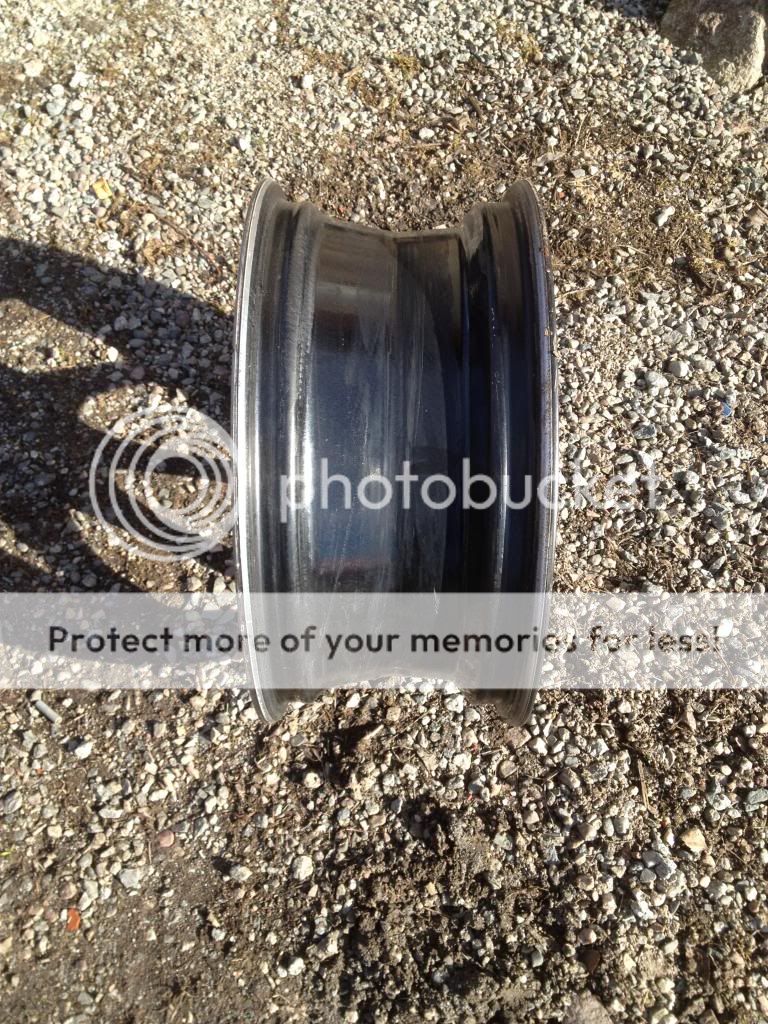

Sen måste jag beställa nya däck till fälgarna jag har. Kommer bli 185/32 däck som ska krängas på, blir ganska go stretch wink Just nu sitter det på 225/45..

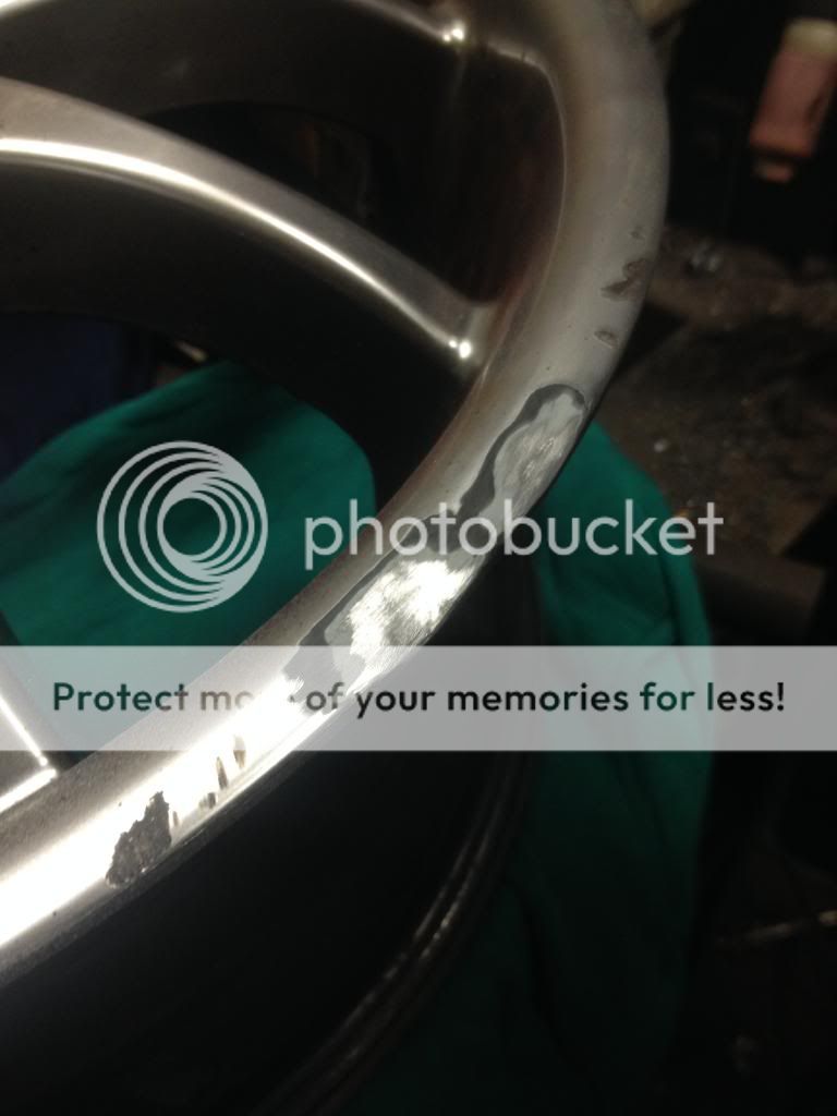

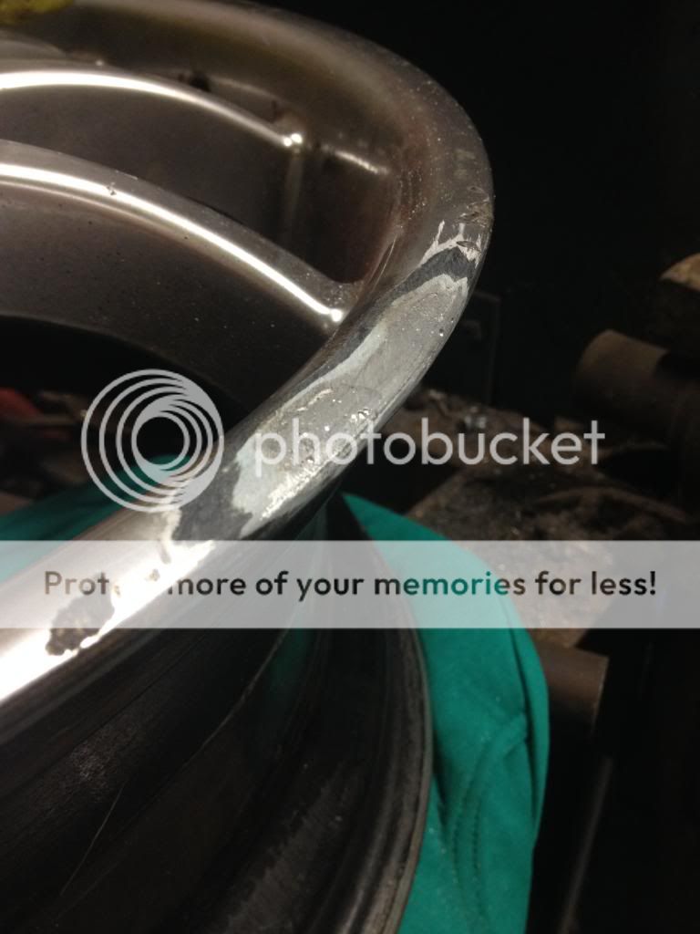

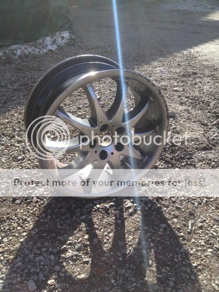

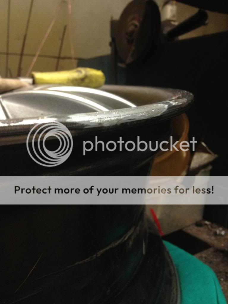

När jag ändå hade däcken av så tänkte jag att jag lika gärna kan laga skrapmärkena och lägga på ny fräsch färg!
Däcken av på en av fälgarna. Kan bli lite knixigt att att få på 185 breda däck med tanke på att det är så långt mellanrum mellan ställena där däcket börjar täta. Men det ska nog lösa sig!
http://i354.photobucket.com/albums/r438/johnlarsson/IMG_2768_zpse77b226d.jpg
http://i354.photobucket.com/albums/r438/johnlarsson/IMG_2770_zpsa6549d57.jpg

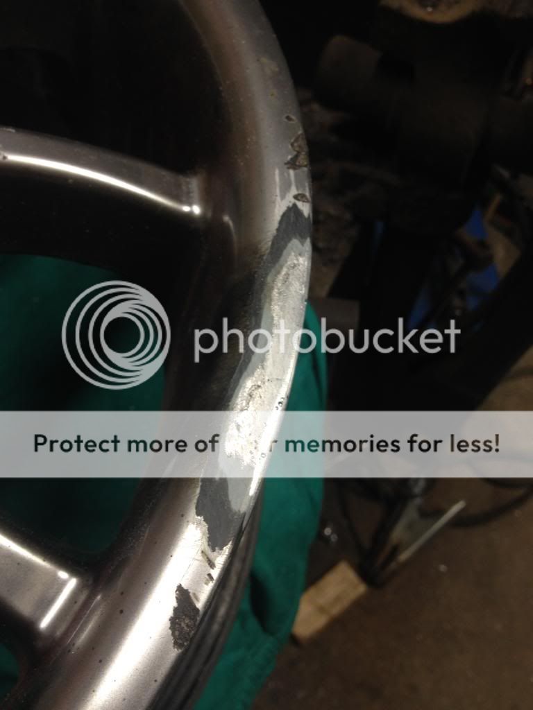

Sen slipade vi rent de två skrapmärkena som behövdes svetsas.
http://i354.photobucket.com/albums/r438/johnlarsson/IMG_2777_zps7a5c5253.jpg

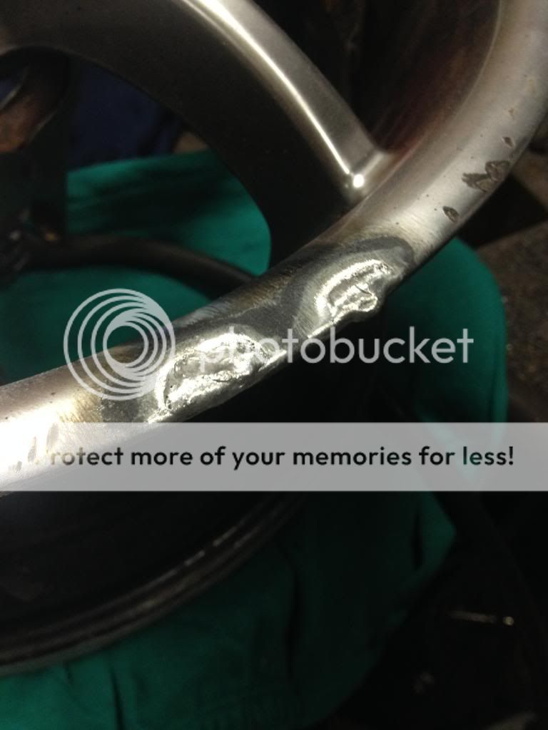

La i lite svets
http://i354.photobucket.com/albums/r438/johnlarsson/IMG_2779_zps7cc39d2c.jpg
Nedslipat. Får se om vi måste fylla i som små hålen i svetsen eller hur vi gör. Ska fortsätta med fälgen snart igen!

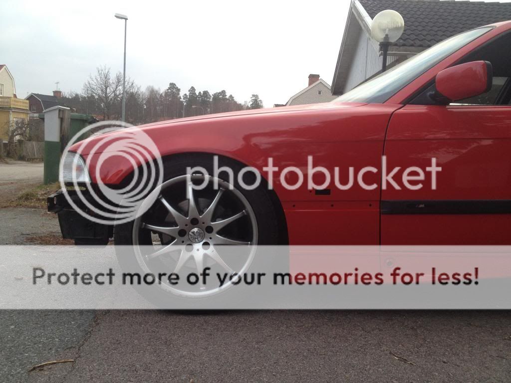

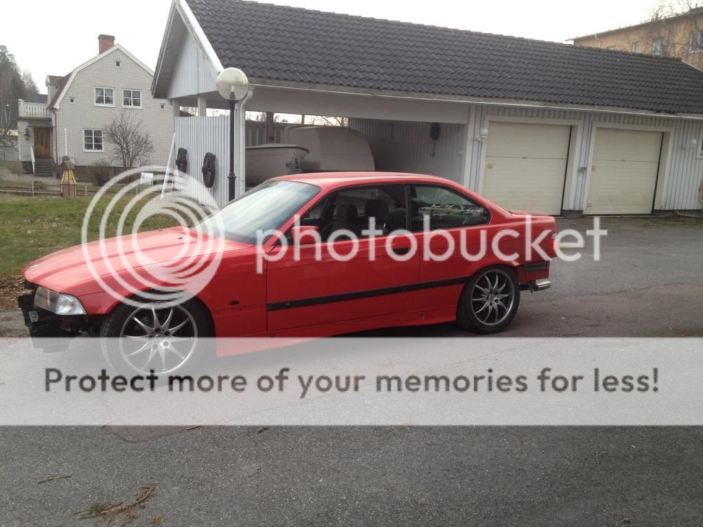

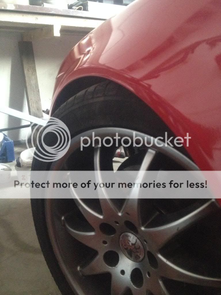

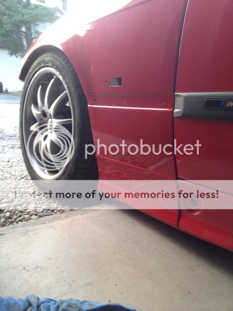

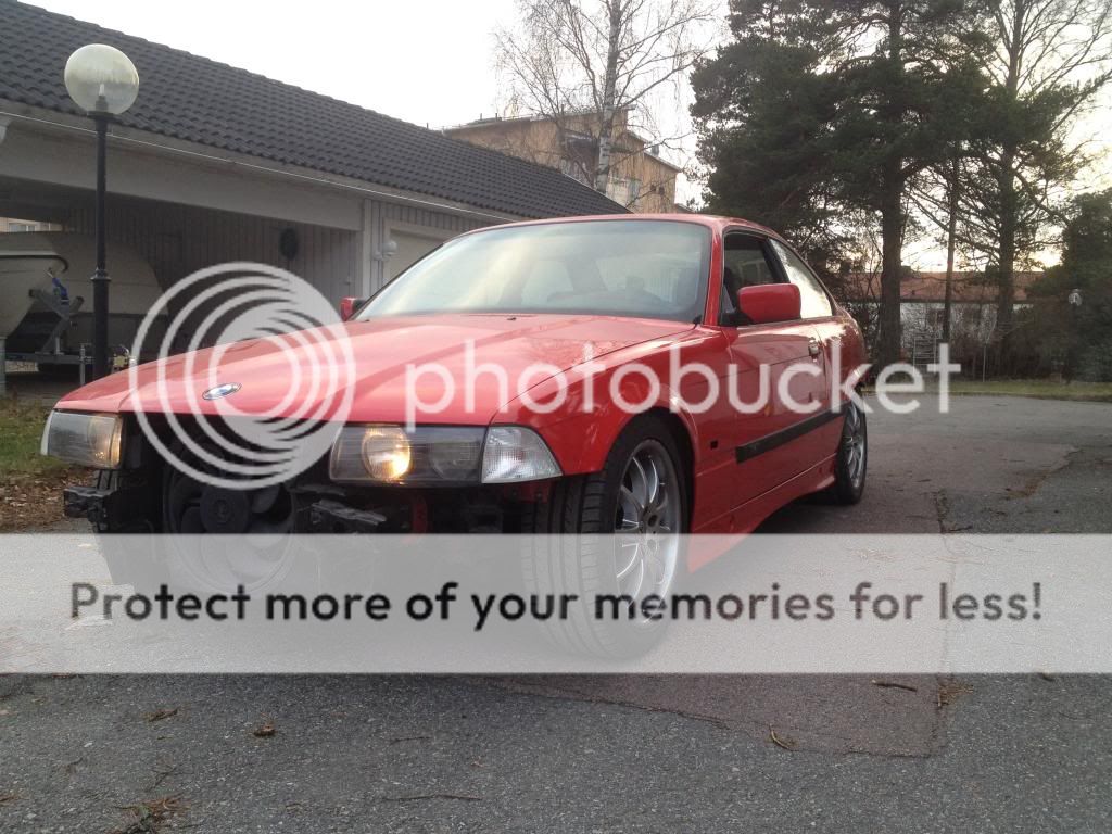

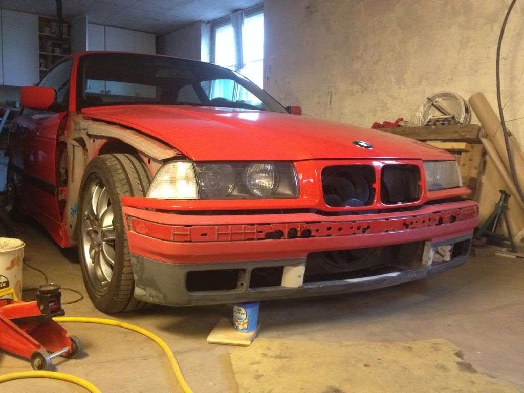

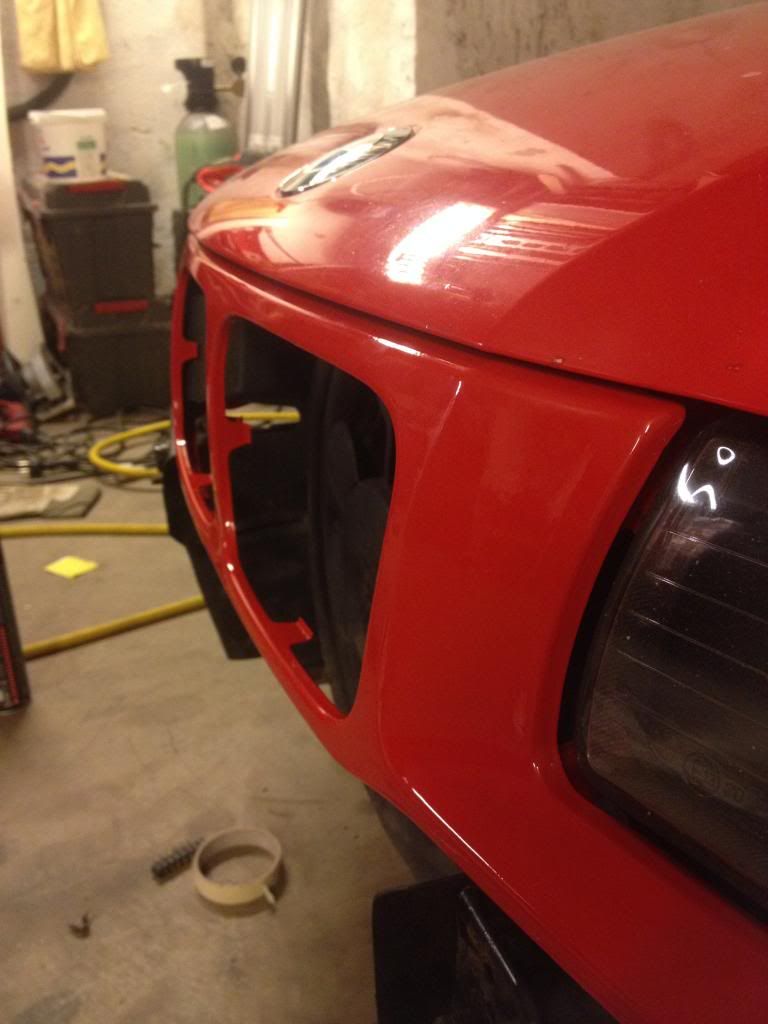

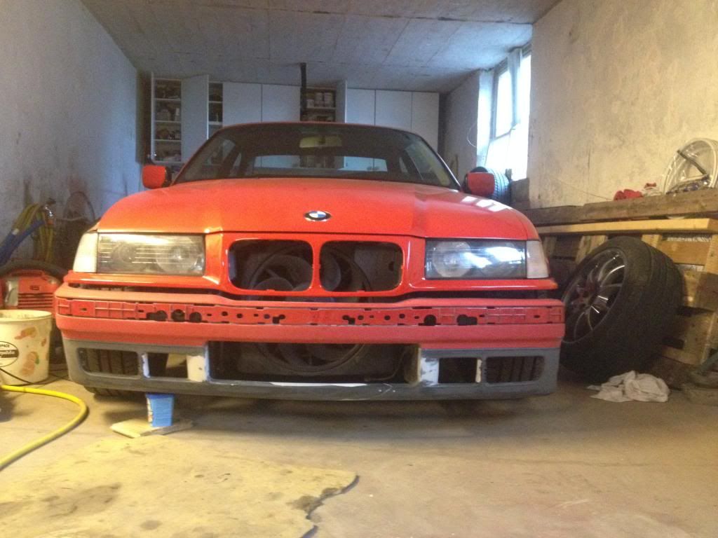

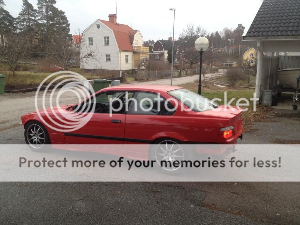

Var ut och tog några bilder på bilen med den nylackade skärmen på. Blir tight att komma upp in i garaget redan nu, undra hur det blir med nya däck och ännu mer sänkning.. roll
http://i354.photobucket.com/albums/r438/johnlarsson/IMG_2731_zps938c8372.jpg
http://i354.photobucket.com/albums/r438/johnlarsson/IMG_2733_zps776b3e69.jpg
http://i354.photobucket.com/albums/r438/johnlarsson/IMG_2739_zps168659b6.jpg
http://i354.photobucket.com/albums/r438/johnlarsson/IMG_2740_zpsc3c9bc24.jpg
http://i354.photobucket.com/albums/r438/johnlarsson/IMG_2750_zps5b3e95d8.jpg
Är runt 1-2 cm från att det tar i big_smile

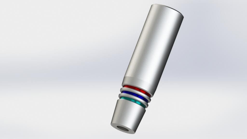

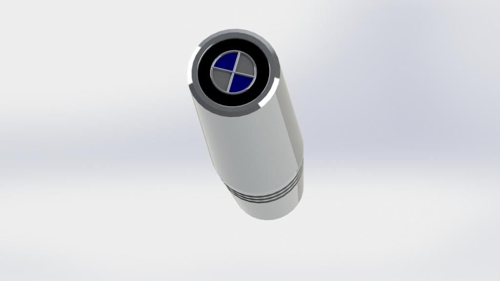

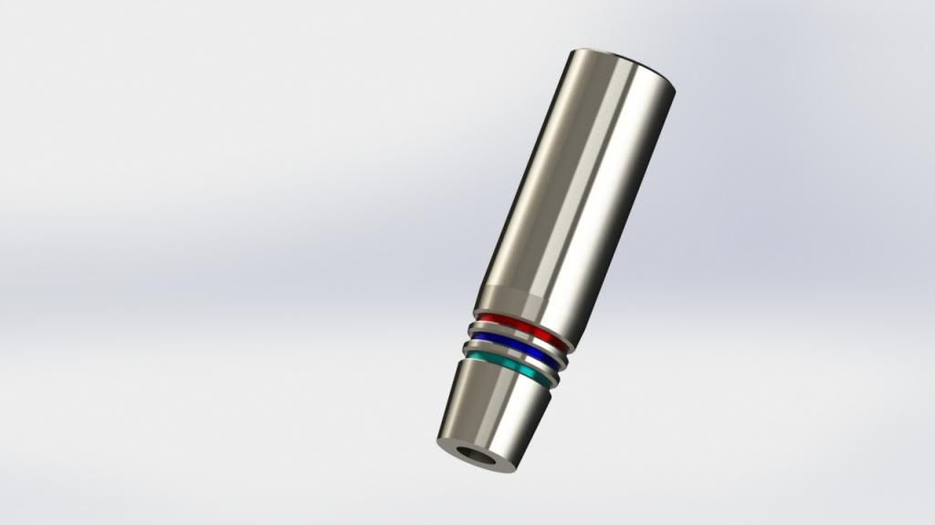

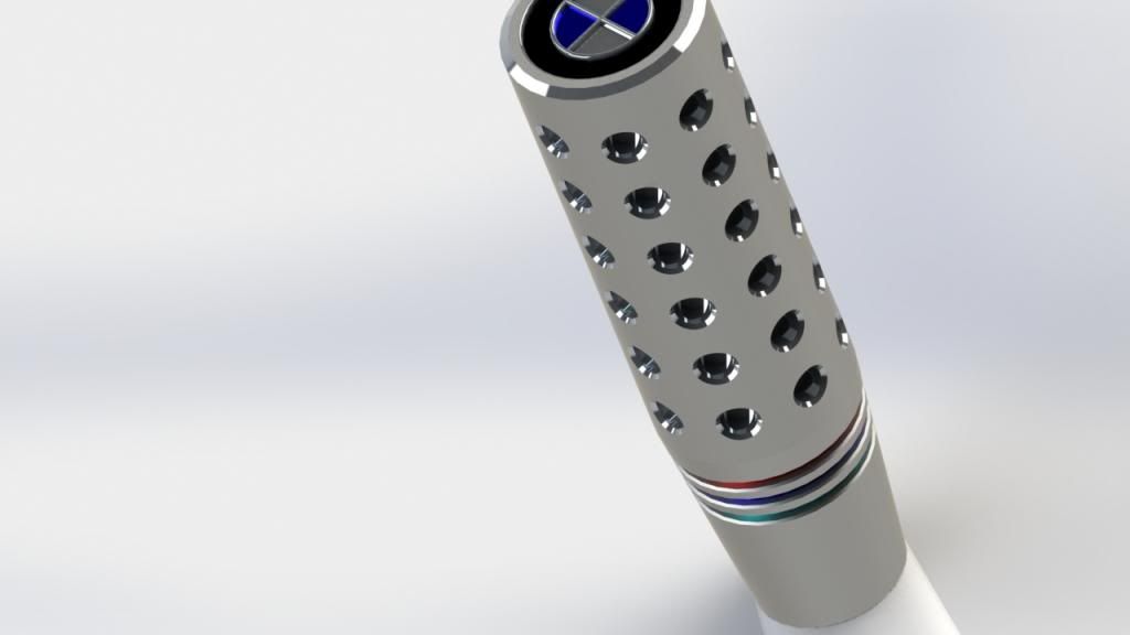

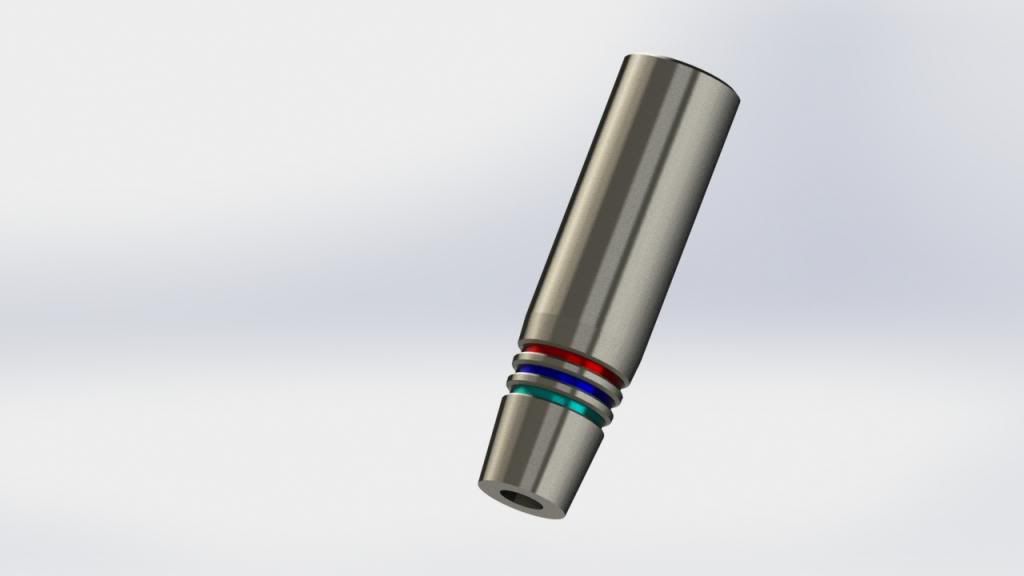

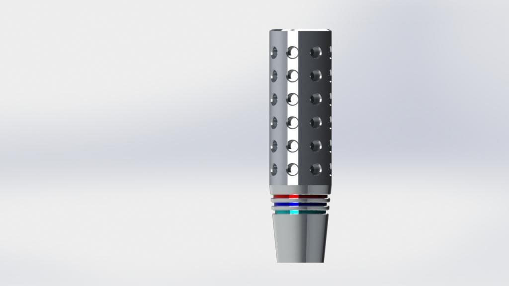

När jag inte kan göra någon update på det andra så får jag väl lägga upp några idéer jag har!
Min växelspaksknopp har blivit rätt sliten, och en ny kostar ju runt 7-900kr.. Så jag har ritat upp några olika knoppar i mitt CAD program som jag skulle kunna tänka mig att ha. Är inte säker än på vilken jag ska ha, om ens någon. Som sagt är det bara idéer än så länge.
Alla knoppar är 40mm i diameter upptill och 150mm i höga.
Ni kan ju säga om ni tycker någon var snygg så jag får lite hjälp på traven att välja big_smile
Den här knoppen är nicklad
http://i65.photobucket.com/albums/h239/johnlarssonskold/knopp1_zps03a4327c.jpg
Matt nickel
http://i65.photobucket.com/albums/h239/johnlarssonskold/knopp-mattnickel_zpsa10a9ddf.jpg
Matt kromad
http://i65.photobucket.com/albums/h239/johnlarssonskold/knopp-mattchrome_zpse9ce46ca.jpg
Här är lite special design roll Kommer inte kunna göra BMW loggan uppe på knoppen, dock skulle det vara rätt häftigt! Men hålen kanske går att få till.
http://i65.photobucket.com/albums/h239/johnlarssonskold/15_zps0297c780.jpg
http://i65.photobucket.com/albums/h239/johnlarssonskold/knopp7mattchrome_zps62c5e50a.jpg
http://i65.photobucket.com/albums/h239/johnlarssonskold/knopp6_zps000b8788.jpg
http://i65.photobucket.com/albums/h239/johnlarssonskold/knopp5_zpscd265869.jpg

den matta-kromade tyckte jag såg fin ut smile
408 Inlägg
25 mars 2014
#172
Okej! Vad tyckte du om själva designen? är det något som ser tillräckligt stilrent ut? smile
Sköld photography @ facebook
2 030 Inlägg
25 mars 2014
#173
ja de tror jag smile
jävligt kall å ta i på vintern bara wink
408 Inlägg
25 mars 2014
#174
åh härligt! Tur att den bara blir sommar körd då! wink

johnlarsson skrev:
Annars får du alltid ha med en tjock strumpa på vintern att sätta på spaken! hehe.
jag tycker helt klart den nicklade med tanke på bilen övriga glans!

Ja jag tycker nog att den nicklade eller matt nicklade passar in bäst. Matt kromen kommer nog bryta för mycket mot alla andra färger..

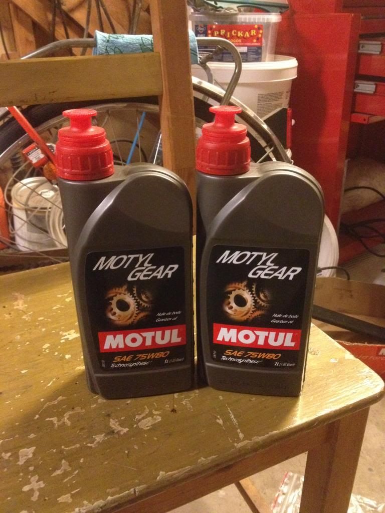

Fick några presenter av mina kompisar, kan man ha bättre vänner? roll
Lite växellådsolja!

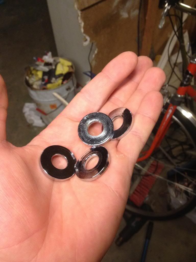

Kromade brickor till camberstaget bak

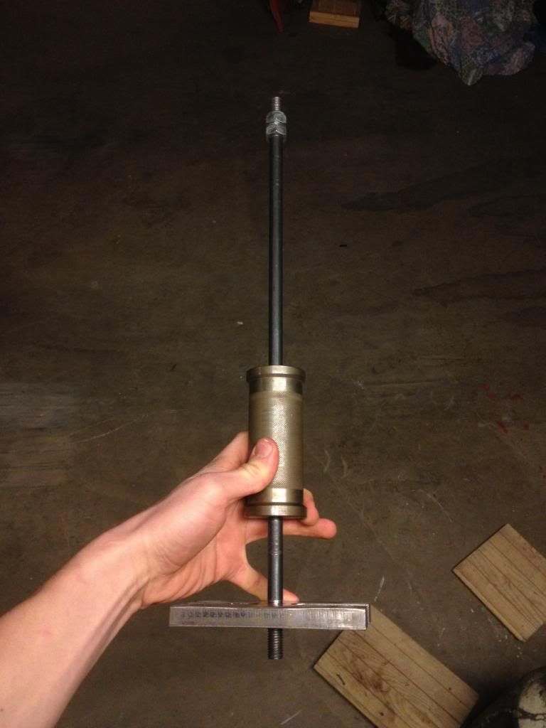

Och en slaghammare som min kompis har gjort!
http://i65.photobucket.com/albums/h239/johnlarssonskold/IMG_2889_zps01caeffa.jpg

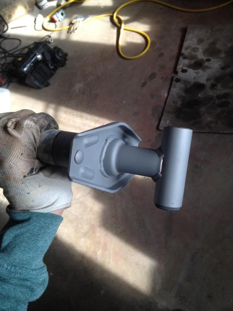

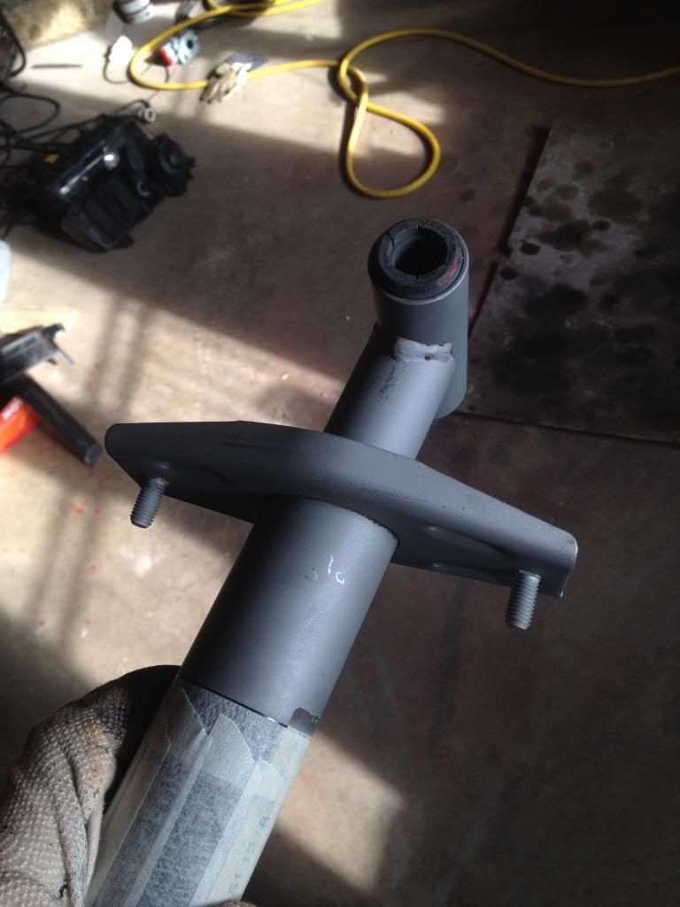

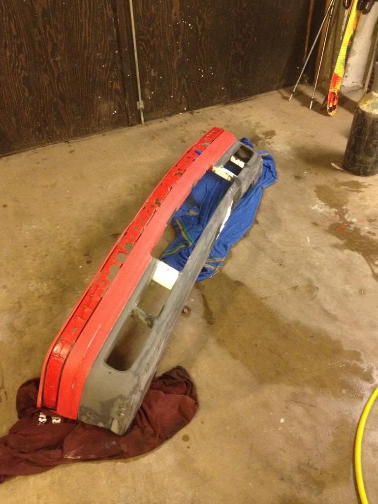

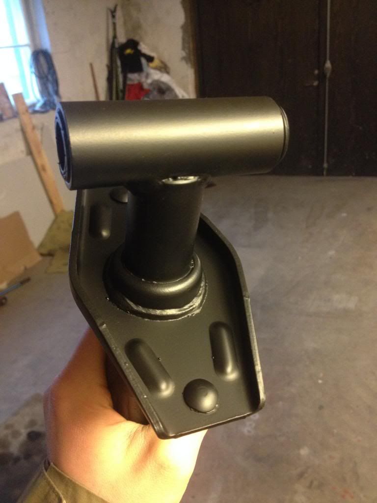

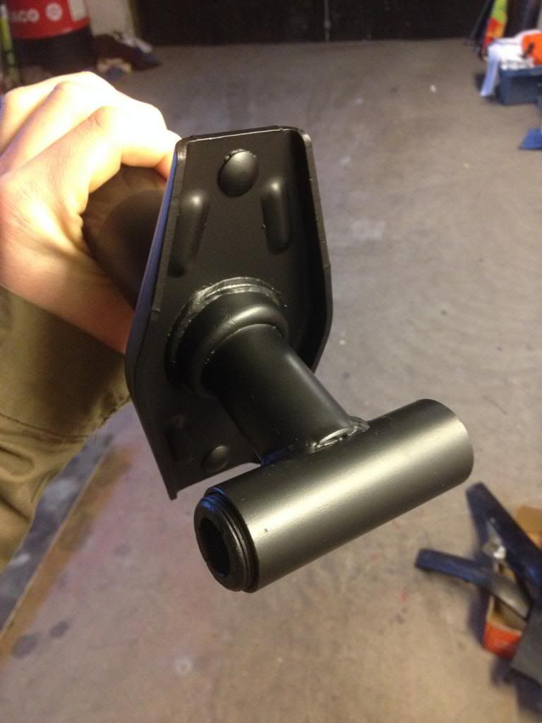

Har tagit bort, blästrat och lackerat om bakspoilerhållarna. Färgen hade försvunnit och jag blev inte helt nöjd med resultatet förut.
Blästrade
http://i65.photobucket.com/albums/h239/johnlarssonskold/IMG_2792_zps32c66932.jpg
http://i65.photobucket.com/albums/h239/johnlarssonskold/IMG_2791_zpsc6c865fd.jpg
Lackerade
http://i65.photobucket.com/albums/h239/johnlarssonskold/IMG_2808_zpsc315d575.jpg
http://i65.photobucket.com/albums/h239/johnlarssonskold/IMG_2809_zps5078aacf.jpg
Sen har jag lagt på det sista lagret med färg på hatthyllan. Blev riktigt bra om man jämför med hur den såg ut innan! smile
http://i65.photobucket.com/albums/h239/johnlarssonskold/IMG_2799_zps0f512fdd.jpg

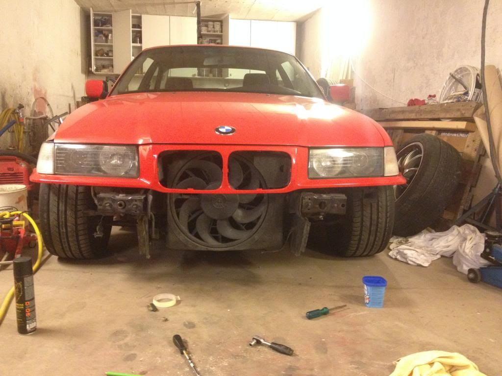

Sen har jag fått hem grillplåten också. Så nu sitter där den ska!
http://i65.photobucket.com/albums/h239/johnlarssonskold/IMG_2876_zps6641e602.jpg
http://i65.photobucket.com/albums/h239/johnlarssonskold/IMG_2878_zps7fc9980d.jpg
http://i65.photobucket.com/albums/h239/johnlarssonskold/IMG_2880_zps20528e73.jpg
Har slipat och spacklat klart spoilern, så nu är den redo för lack (äntligen!!)
http://i65.photobucket.com/albums/h239/johnlarssonskold/IMG_2854_zpsae2481a0.jpg
