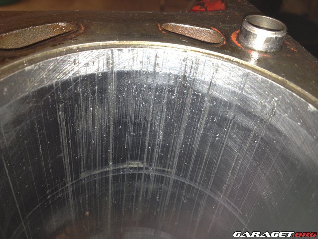

Skenande laddtryck, bogseringar och annat strul. Motorn hängdes ur igen i höstas och plockades sedan ner för att upptäcka detta:
https://www1.garaget.org/gallery/images/60/59737/59737-2a25f40f4f7b4d6e7765e02eaa2d39c0.jpg

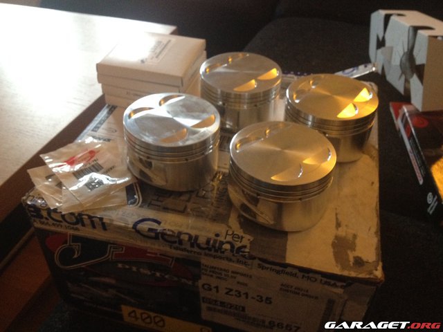

Något som gått riktigt illa i cylinder 1.

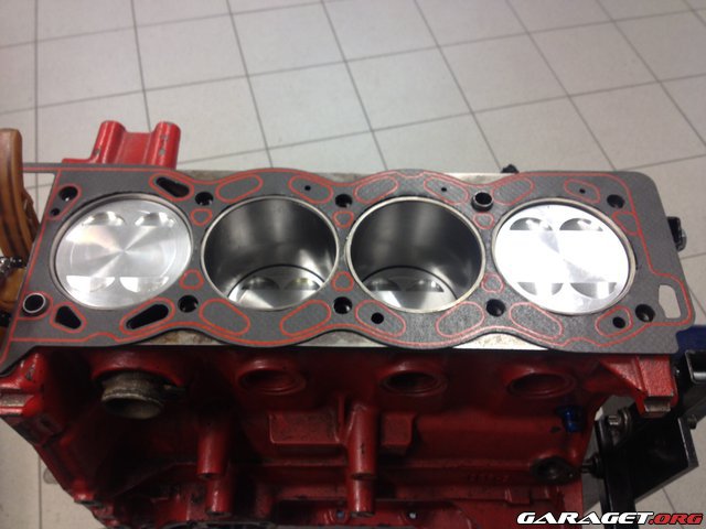

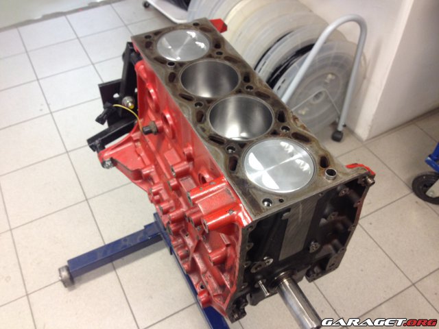

Så nya JE 93.5mm kolvar har beställts hem, blocket har bearbetats, portad topp med ställbara drev och Enem 276 kammar har inhandlats.
https://www1.garaget.org/gallery/images/60/59737/59737-07e96875124750d528295bb2c819f34f.jpg
https://www1.garaget.org/gallery/images/60/59737/59737-761eca48a611f5356b60527e2d22ca44.jpg

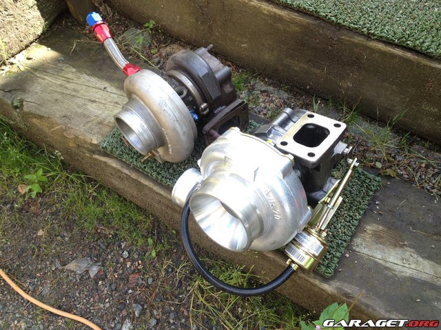

Ny större turbo och extraktorgrenrör och hittat hem.
https://www1.garaget.org/gallery/images/60/59737/59737-b2374f09bb04f158ad25021617c66917.jpg

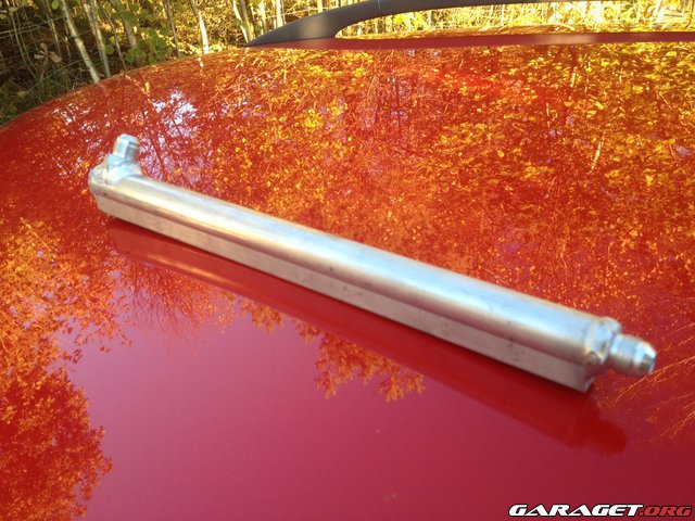

Fuel rail har byggts om för att inte krocka med motorfästet:
https://www1.garaget.org/gallery/images/60/59737/59737-06fec4293ccde08a00bb18dfc9e8430a.jpg

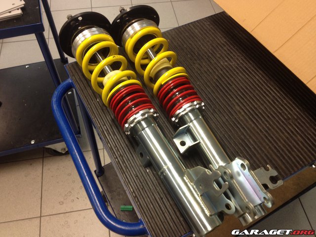

Nya coilovers fram har anpassats för att passa 9-5 02-
https://www1.garaget.org/gallery/images/60/59737/59737-3fb628df15a8dba2701b25a89b797481.jpg

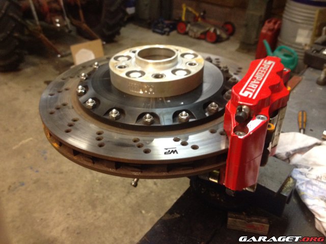

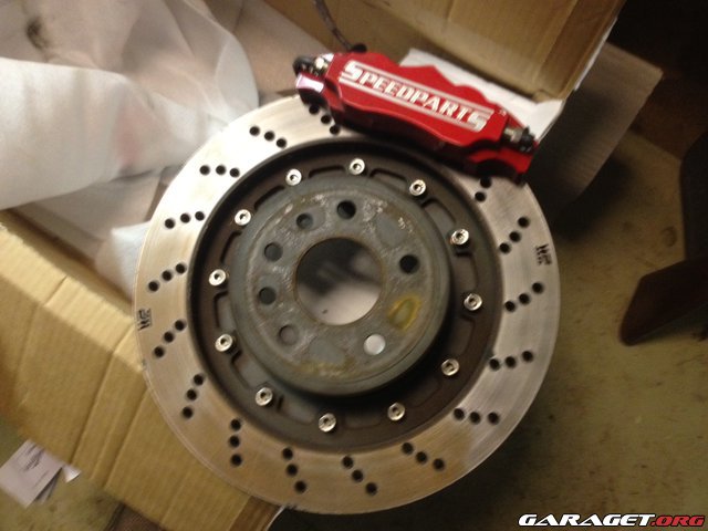

En uppsättning "bolt on" bromsar har köpts. Allt för billigt dessutom smile
360mm, 6-kolv fram
https://www1.garaget.org/gallery/images/60/59737/59737-ad665692789eec7b2941cc72a3c0ce44.jpg
332mm, 4-kolv bak

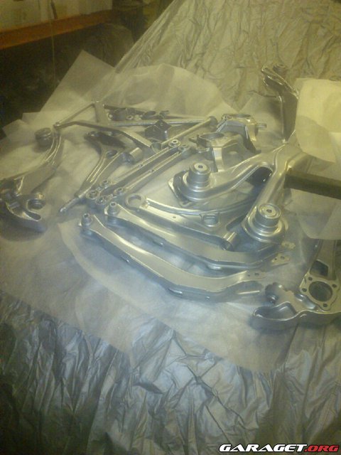

Köpt en lös bakvagn som blästrats och lackats.
https://www1.garaget.org/gallery/images/60/59737/59737-91199416f058658bafebd6577f5841e7.jpg

Topplockspackning urklippt för skärringarna.
https://www1.garaget.org/gallery/images/60/59737/59737-6635ae04fd8d293d01e9556b02b5dba1.jpg

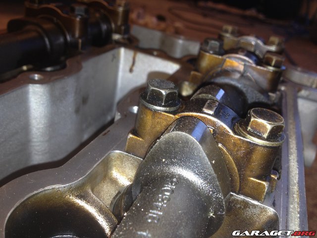

Topplock tillfälligt monterat med modellera på kolvarna. För att mäta frigång för ventilerna.
https://www1.garaget.org/gallery/images/60/59737/59737-3ad4d4f4f42c673219b360e860647135.jpg

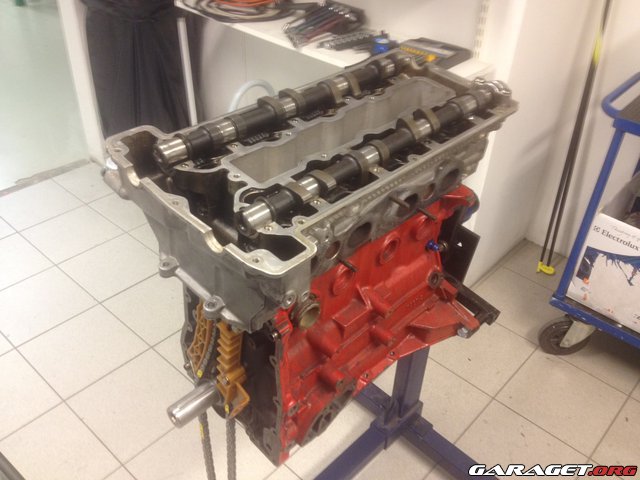

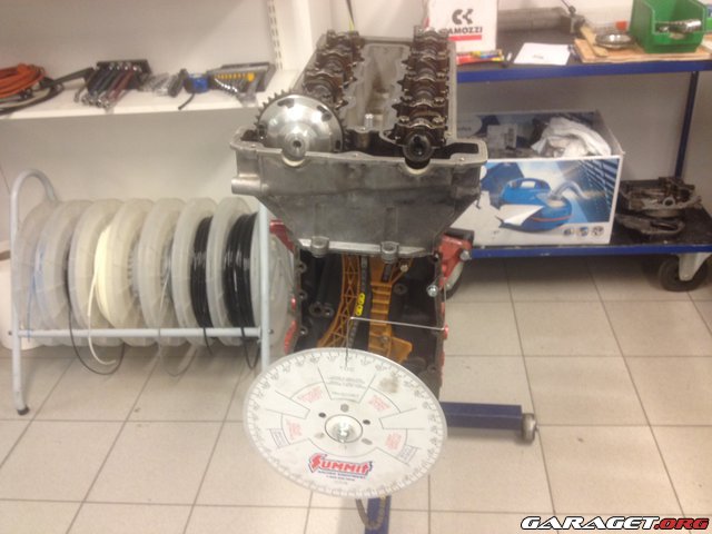

Nollning av vev och montering av kamdrev idag. Imorgon skall kammarna klockas in och veven dras runt för kontroll av frigång.
https://www1.garaget.org/gallery/images/60/59737/59737-448de3d7c31785e12127185b5afbda0a.jpg

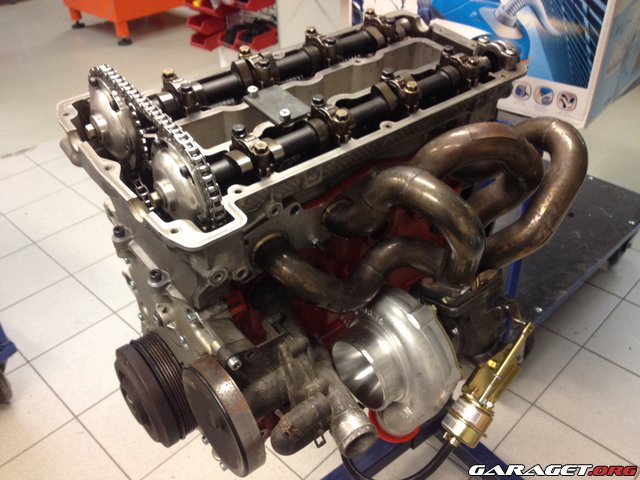

Kammar inklockade och frigång mellan ventiler och kolvar är bra.
Bröst- och transmissionskåpor är monterade samt grenrör och turbo "dithängt" för att se hur mycket plats man har över. Kan korta ner någon centimeter på kompressorhuset. Ligger lite väl nära vattenpumpen som det är nu.
Såg även att WG-porten behöver portas upp rejält.
https://www1.garaget.org/gallery/images/60/59737/59737-807821b4cddcbc9eb7de56fc77fec51c.jpg

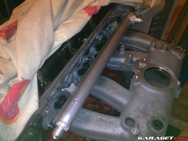

Finns det folk här inne som följer så kan jag ju dela med mig.
Fästen till fuel rail är klara och monterat på motorn ihop med spridarna.
https://www1.garaget.org/gallery/images/60/59737/59737-dcb49abb1bce91ec57e7f273b7aa6a2c.jpg

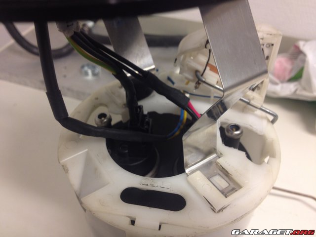

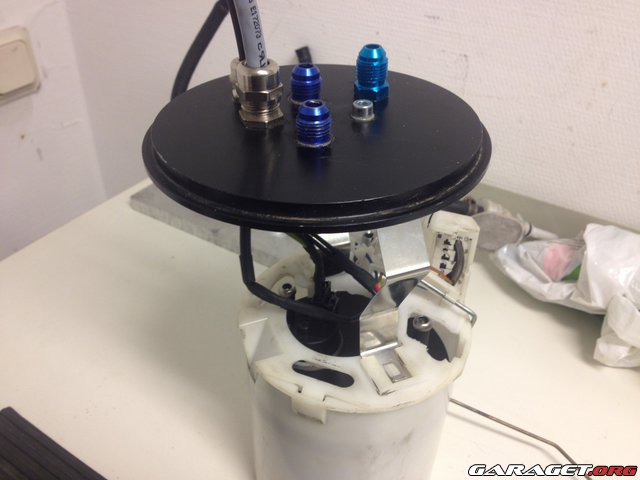

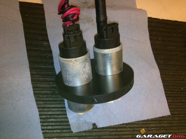

Hållare för dubbla pumpar tillverkat:
https://www1.garaget.org/gallery/images/60/59737/59737-c639978d9c2c4f7a756ce6e44ce9927c.jpg
Pumplock modifieras med ytterligare en AN-6 koppling och en förskruvning.
https://www1.garaget.org/gallery/images/60/59737/59737-6d9af7f95f67408336ffd8c01f05a021.jpg
Två pumpar monterade i original armatur:
https://www1.garaget.org/gallery/images/60/59737/59737-6d2f8ddbf76c0565a9de39d4efcef7fb.jpg

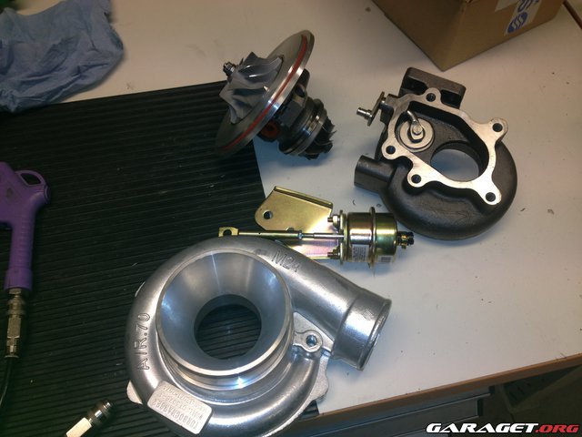

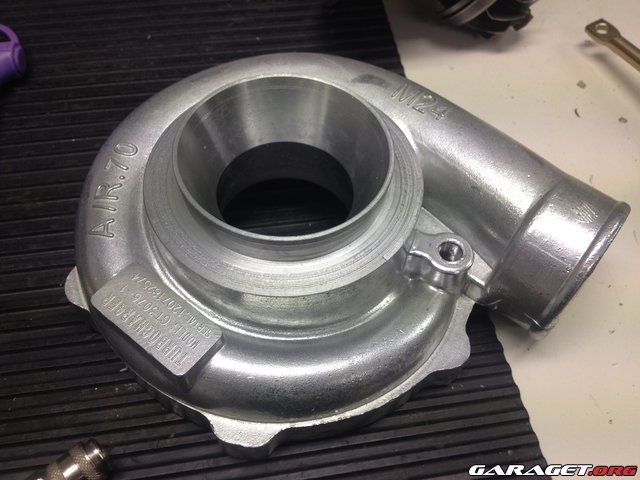

Turbon delad för svarvning av kompressorhus samt portning av WG-hål.
https://www1.garaget.org/gallery/images/60/59737/59737-ff0e8aa73e005e01dbe08d8f3356a901.jpg
Svarvat:
https://www1.garaget.org/gallery/images/60/59737/59737-3c982f3781e14a7e399cfff358822801.jpg

Har även skickat efter ett 25mm krängningshämmarkit från Sasab. Subframe är nerhängd och ligger inne för blästring och pulverlack nu. Passar på att "boxa" länkarmarna samtidigt.

Varöför svarva Kompressorhus?
1 497 Inlägg
1 februari 2013
4" in i GT30 original. Alldeles för stort.
