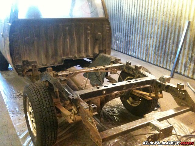

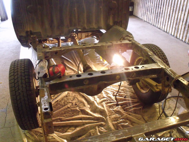

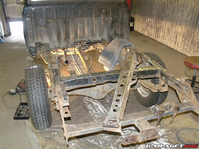

Hejsan allihopa. Var barnvakt förra helgen så hade ingen tid till bilen sad Men var i garaget igår och idag. Igår fick jag hjälp av min styvfar att pilla lite med kingen. Vi mätte upp på ett ungefär vart fästerna på det nya flaket var och sedan började det moddas på chassit smile Vi gjorde en balk som ska fungera som karosshöjjning och nytt fäste och kapade bort lite rost på ramen plus lite andra småsaker smile Idag så började jag kapa bort lite saker på chassit som t ex 2 st fästen, 6 st stödplåt och 1 balk. Den balken ska lagas och chassit hade ett litet hål bakom just den balken så då blev det lättare att laga det hålet också kan man vara lite mera noggrann om det finns plats tongue Ska väll snart börja måla och rostskydda några delar av chassit. Här kommer bilder. Enjoy!
https://www1.garaget.org/gallery/images/174/173863/173863-46a59a75369dac9fc53e3301b0dec563.jpg
Balk till frontfästet...
https://www1.garaget.org/gallery/images/174/173863/173863-75677327448cb6d3289ad615af6945e7.jpg
Sågade bort lite rost
https://www1.garaget.org/gallery/images/174/173863/173863-ba1aa2ecffaef82cf778d15c322f1fc8.jpg
Innan
https://www1.garaget.org/gallery/images/174/173863/173863-5cba44296bdf68fb2b90762983532833.jpg
https://www1.garaget.org/gallery/images/174/173863/173863-08fe46f642ff48538b94c88bb513ee5f.jpg
Efter
https://www1.garaget.org/gallery/images/174/173863/173863-8b62689b328e7d50411471f33dd0e7e8.jpg
Ni får stå ut med bilderna då min syster har ockuperat kameran tongue Använder just nu min iphone och någon Fujifilm 10 MP smile Till nästa gång!  /// Dennis Johansson

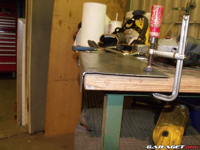

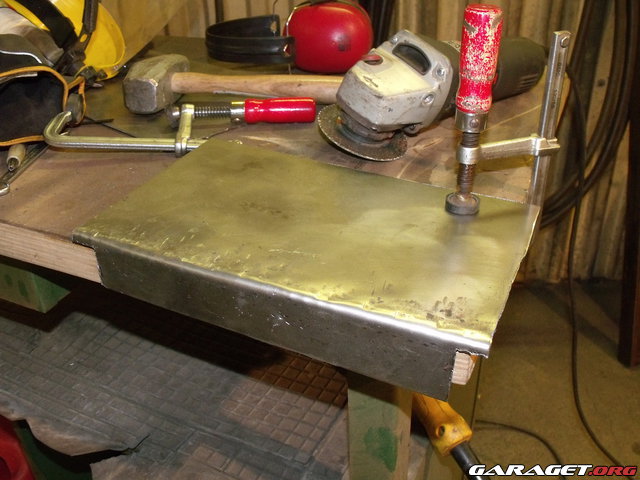

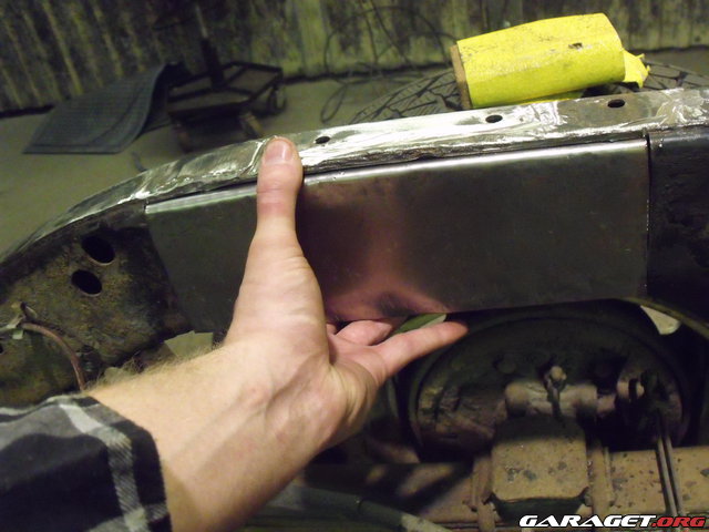

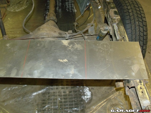

Tjenare allesammans! Idag har jag bockat till min egna plåtbit för första gången och den vart jävligt bra måste jag få säga tongue Som sagt tog bort rambalken sist jag var i garaget och var en del rostskador under den så det började jag på idag smile Imorgon blir det nog svetsa och börja på andra sidan smile Och jag söker lite delar till bilen så om någon har och säljer så får ni gärna säga till mig smile Sakerna jag behöver är:
Grill
Positionslysen fram
Vänster blinkers fram
Stänklappar fram och bak
Tankfäste Bak.
Några bilder...
https://www1.garaget.org/gallery/images/174/173863/173863-ca0d4149ada636772157c441fdb39747.jpg
Plåtbiten som ska användas till båda sidorna av ramen. 2 mm tjock.
https://www1.garaget.org/gallery/images/174/173863/173863-59d3c958447367933d0f8942e4764707.jpg
Har kapat bort en bit. En lika stor bit ska bort på andra sidan ramen också smile
https://www1.garaget.org/gallery/images/174/173863/173863-20c513b036c2cafea423d8a652b38f97.jpg
Min första amatör egenbockade (skruvstäd tongue) plåtbit som jag har gjort big_smile Lite pilligt men kul som attan!
https://www1.garaget.org/gallery/images/174/173863/173863-45bea089e200758bdd35b6602e277cd4.jpg
Vart jävligt bra smile Bara någon liten finjustering kvar tongue

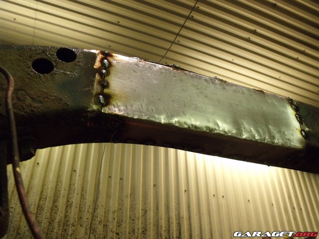

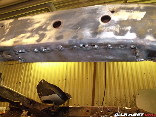

25 februari 2012

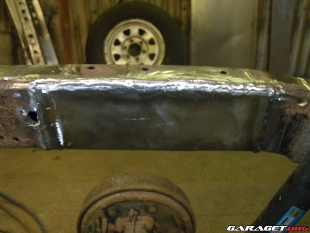

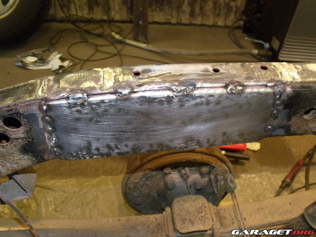

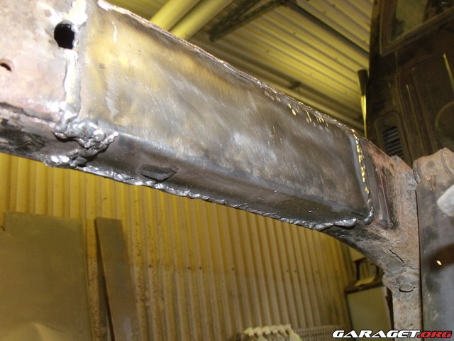

#109

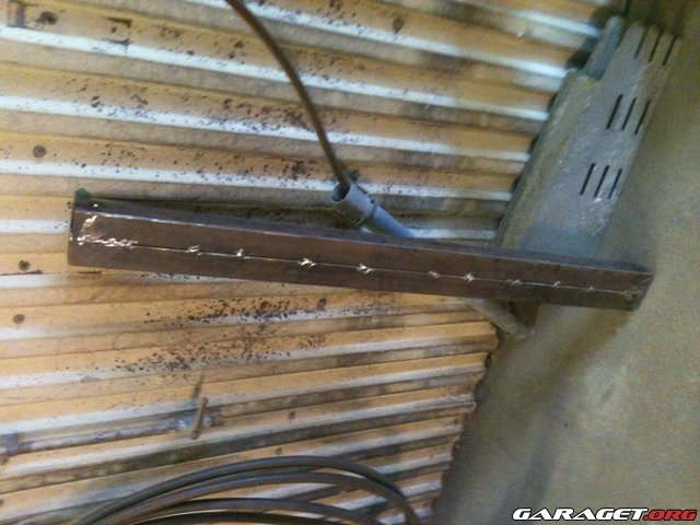

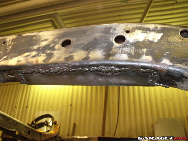

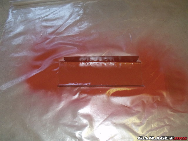

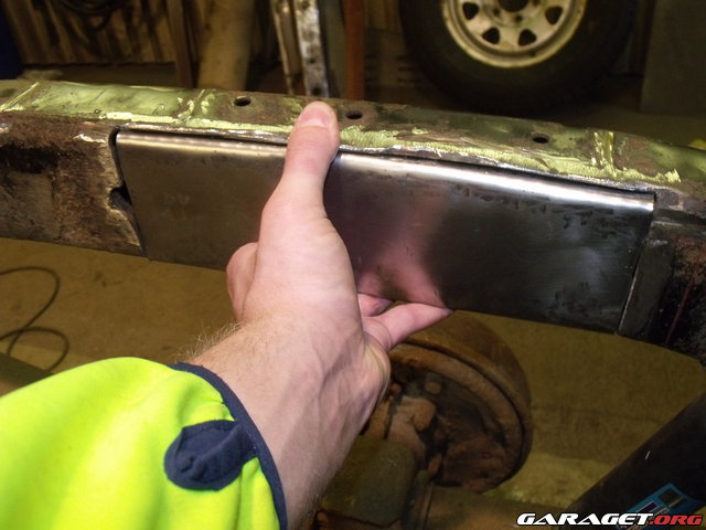

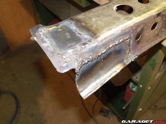

Tjenare, idag så svetsade jag dit plåten på ramen men innan jag gjorde det så sprayade jag på lite rostskyddande grundfärg på baksidan av plåten och inuti ramen. Snyggade till det lite grann och mätte upp på andra sidan ramen vart jag ska kapa imorgon. Mina svetsar blir inge bra. Jag kan göra en rak och fin korv på en ren plåt men inte annars. Och ibland så bildas det luftbubblor inuti svetsloppan så den expanderar lite, varför blir det så?
https://www1.garaget.org/gallery/images/174/173863/173863-c87656c0efb67088b2614aec80d863bd.jpg
"punktat" dit plåten lite.
https://www1.garaget.org/gallery/images/174/173863/173863-f8e3a3954827b8af7e0a56de4831048b.jpg
https://www1.garaget.org/gallery/images/174/173863/173863-c9a57c0c8e6ad8a403641991c1b715a1.jpg
Gick väldigt dåligt när jag svetsade under.
https://www1.garaget.org/gallery/images/174/173863/173863-ba2ac1b69d986d6c498a6829bed70c02.jpg
Svetsade alla kanter och tog vinkelslipen och snyggade till det lite. Vart inte tätt under sad Var nog cirka 4 ställen där det var ett litet hål(väldigt litet). Ska jag svetsa igen hålen eller finns det någon annan smidigare lösning?

Tokig maskinmekaniker
469 Inlägg
26 februari 2012
#110
Den satt ju fint den där plåten! Bara du skulle få ordning på fogarna så skulle det ju bli perfa
Kollade du slangarna och sånt så att inget läcker? Ventilen på flaskan? Har du rätt gas och rätt flöde? Hör med din svetslärare och se vad du ska ha

ser bra ut kul me annorlunda bygge
100 Inlägg

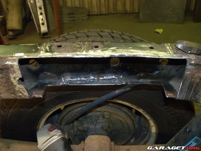

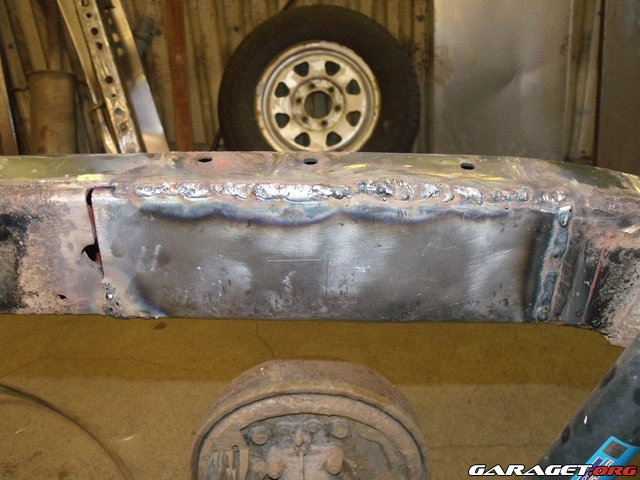

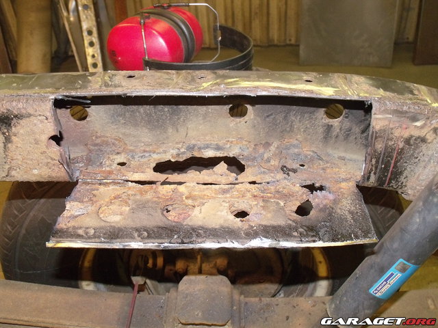

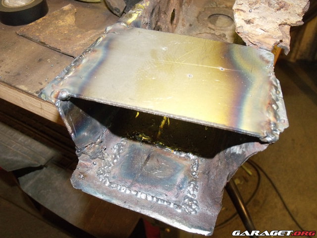

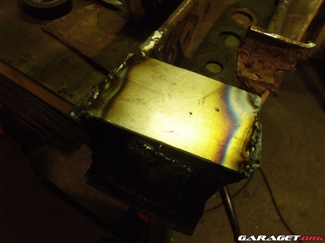

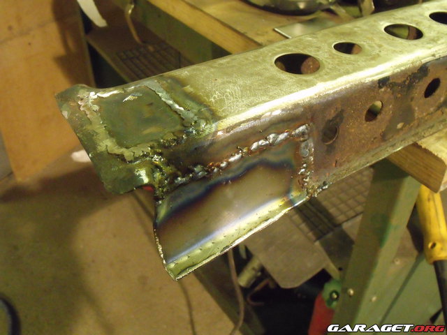

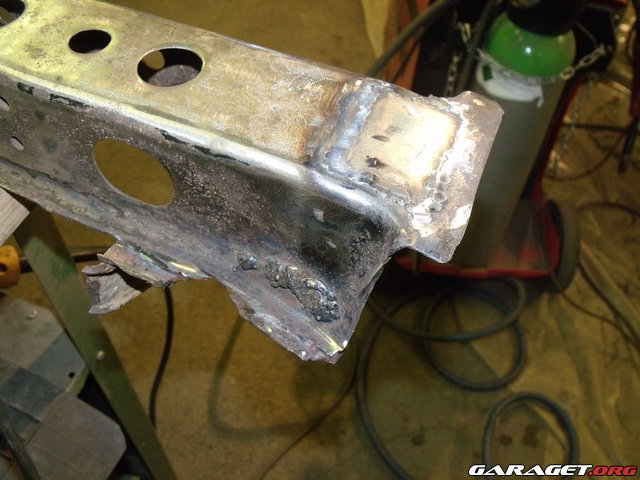

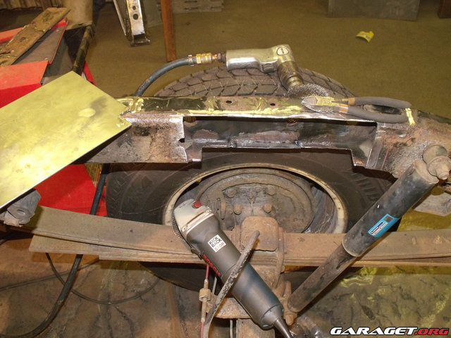

Idag började jag på den andra sidan av ramen. Lite mera rost dära pga rosthålet. Men gick bra ändå. KOMMENTERA! big_smile
https://www1.garaget.org/gallery/images/174/173863/173863-19d9472d659b0b9bf5a29f95d1dd0464.jpg
Kapat upp plåten på andra sidan smile
https://www1.garaget.org/gallery/images/174/173863/173863-b68b2e555a52b4dec116f208b5ccbf19.jpg
Så blev det under på högra sidan.
https://www1.garaget.org/gallery/images/174/173863/173863-16444f54a80043701c2c018cab522fe4.jpg
Eftersom det var lite mera sönderrostat på denna så fick jag kapa och svetsa dit en liten plåt och senare svetsa dit den lite större plåten på den.
https://www1.garaget.org/gallery/images/174/173863/173863-0334c4df66351b8d6457c77ec42b3dcd.jpg
Fult som fan men blev bra iaf smile
https://www1.garaget.org/gallery/images/174/173863/173863-1d6133c3e0509a0e2b64906974176fdb.jpg
Håller på och finjusterar plåten litegrann.
https://www1.garaget.org/gallery/images/174/173863/173863-d4d4eb5fac9d28be00b8bea2bd8a8eb0.jpg
Och nej jag har inte bockat den på träbänken wink

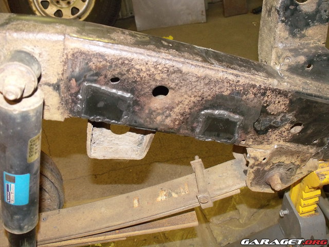

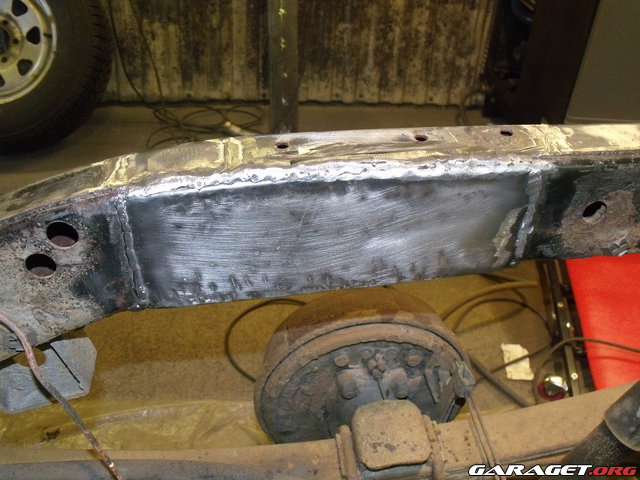

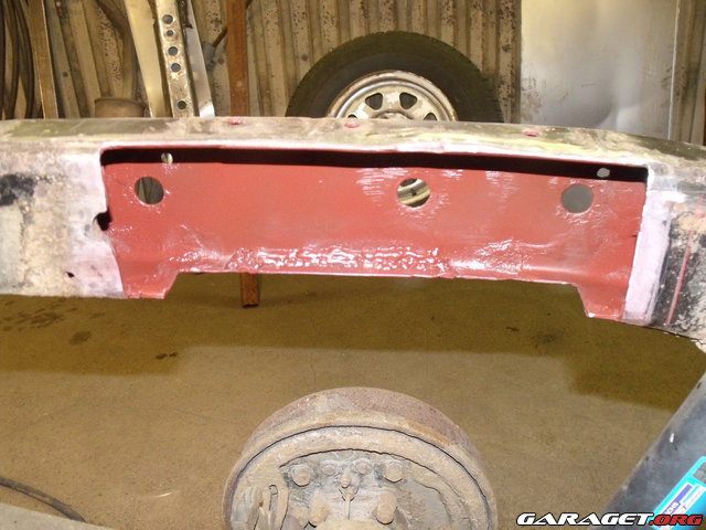

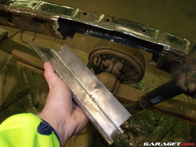

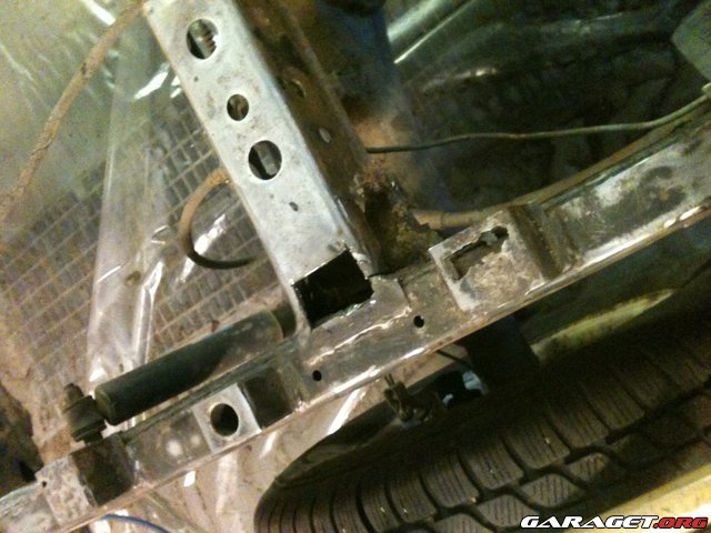

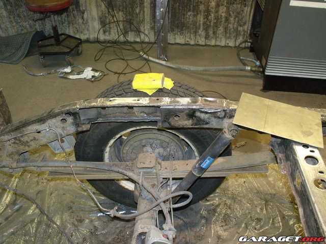

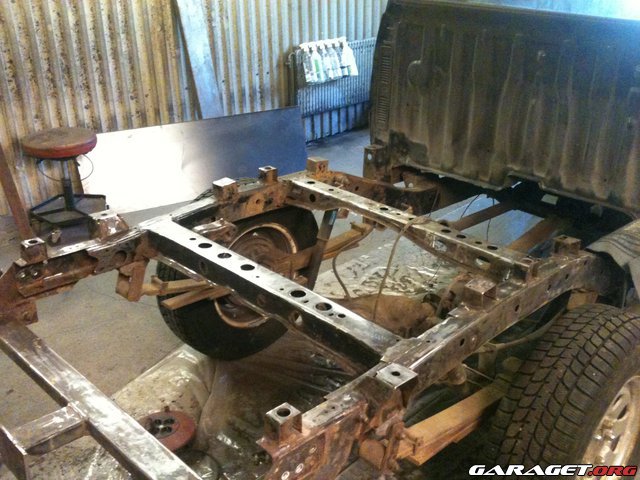

Hejsan! Idag blev det en del gjort. Satt dit plåten på andra sidan ramen och lagade 2 rosthål. Efter det så fick balken lite ny plåt också. Blir att sätta dit balken vid nästa besök i garaget smile Här kommer bilder
https://www1.garaget.org/gallery/images/174/173863/173863-0ba793f8980a2685162dde495953049b.jpg
Plåten som jag bockade till
https://www1.garaget.org/gallery/images/174/173863/173863-3e6d455012f94de10e66427a63570d81.jpg
Passar fint
https://www1.garaget.org/gallery/images/174/173863/173863-8b6ca226ec90b408ce04905650fd1ff9.jpg
Rostskyddade insidan av plåten
https://www1.garaget.org/gallery/images/174/173863/173863-2a8bb3abb0a48baa57e4267ca6bd4c43.jpg
Och insidan på ramen
https://www1.garaget.org/gallery/images/174/173863/173863-733d8e1a0ba9087db79fbf1be160e434.jpg
Svetsar dit plåten
https://www1.garaget.org/gallery/images/174/173863/173863-bef296e2a1787b581bcfa2b494b9f15d.jpg
Klart
https://www1.garaget.org/gallery/images/174/173863/173863-8eb6b14a812c68d6f201ac336f48b397.jpg
Under
https://www1.garaget.org/gallery/images/174/173863/173863-d3b2cb19a6d4b7256013bc529da8de67.jpg
2 st små rosthål lagade
https://www1.garaget.org/gallery/images/174/173863/173863-bbf69b4e2f09b1b6b5a3f5c65468ebd0.jpg
Svetsade också dit lite ny plåt på ram balken
https://www1.garaget.org/gallery/images/174/173863/173863-bfc3870bdf59c518826c8d0877e7b2ad.jpg
https://www1.garaget.org/gallery/images/174/173863/173863-e5d9c5a7a5b638b2bfbff248adec91a2.jpg
https://www1.garaget.org/gallery/images/174/173863/173863-f3c5192b0b976ea36c24e92f28731e72.jpg
Och förstärkte
https://www1.garaget.org/gallery/images/174/173863/173863-c191de1b500eae63f3dd36c283a21ff1.jpg

#119
det ser riktigt bra ut innan svets smile din svets måste vara *** eller ställer du in fel det blir inte bra iallafall=/
fråga någon om inställningar annars ser det bra ut smile
100 Inlägg
11 mars 2012
#120
Tackar. Jag ska kolla upp det dära smile
