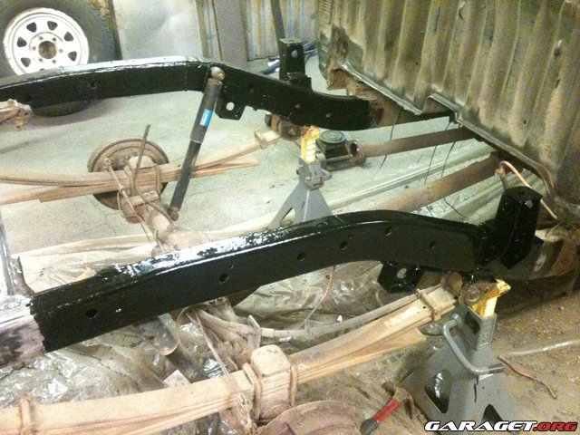

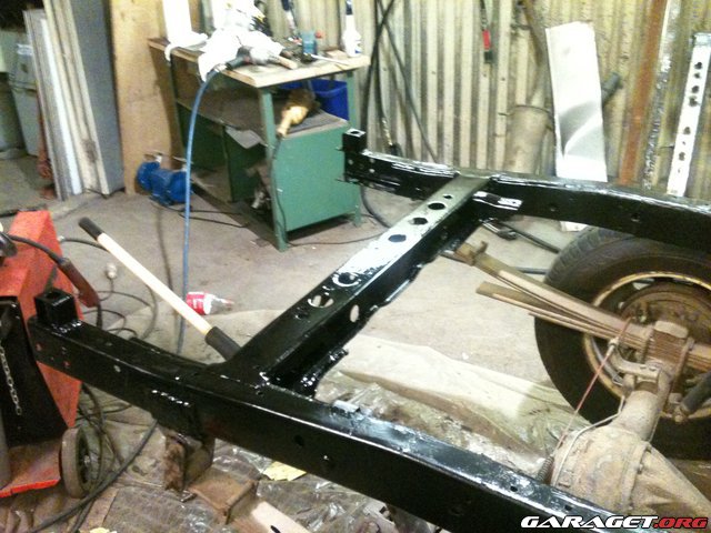

Hejsan allihopa! Var ett tag sen nu men har varit lite sjuk och upptagen så har ej kunnat pilla med bilen. Men idag så hann jag med lite smile Började med att Slipa och rengöra under balken och sedan fortsatte jag på chassit. Han bara en liten bit idag men hinner förhoppningsvis klart resten imorgon smile
https://www1.garaget.org/gallery/images/174/173863/173863-0bfd50065e63e8a859579ed86c59adaa.jpg
Slipade och målade under balken.

Fortsatte sedan på chassit.

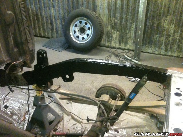

Målade andra sidan idag. Och måste bara säga att det blir roligare att jobba med grejjerna när det är lite färg på skiten big_smile Blir jävligt fint detta smile
https://www1.garaget.org/gallery/images/174/173863/173863-bbd1a7d1c97419bf5c44ab9ab1f948d2.jpg
Det blir för jävla fint! big_smile

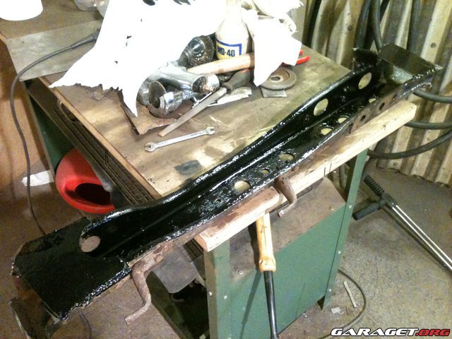

https://www1.garaget.org/gallery/images/174/173863/173863-9b4f37e77e50e8c62b41ffbc0b768da1.jpg
Andra sidan smile

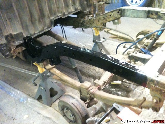

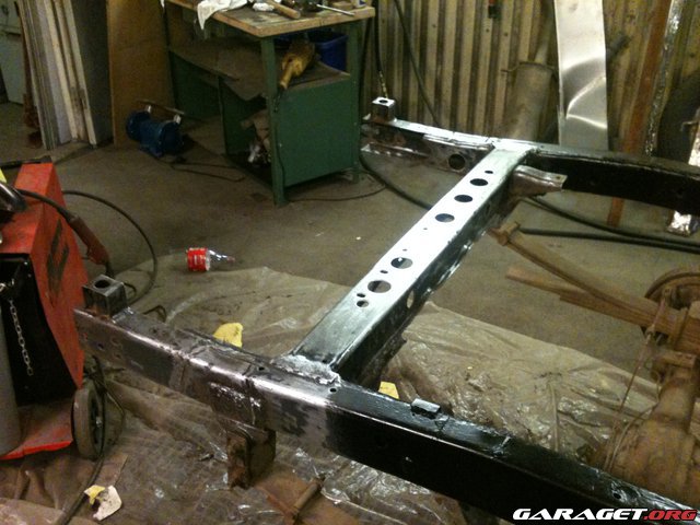

Idag målade jag klart ramen så nu är den så fin så.
https://www1.garaget.org/gallery/images/174/173863/173863-2e2ae2cb0aafdf74604fecd62d49a2d5.jpg
Klar för målning
https://www1.garaget.org/gallery/images/174/173863/173863-10c1767f5b4abf5a03cf6ab94d8d7615.jpg
Färdigmålat
