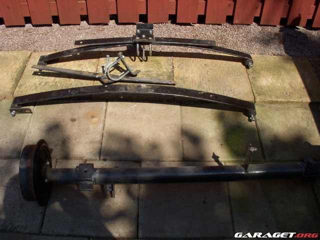

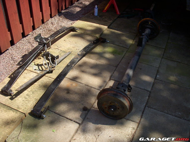

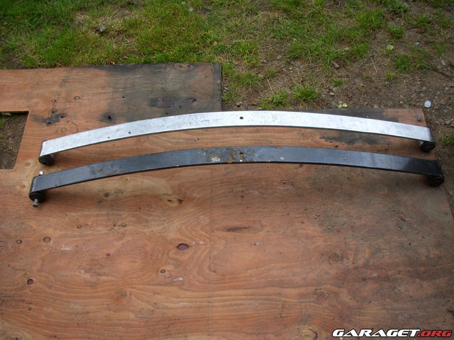

Plockade bort bakaxeln samt bladfjädrarna på projektcaddyn idag då dessa ska monteras på min andra Caddy istället!
Som tur var så var inga av bultarna hårt spända och allt var lätt att få loss, fördelen med att köpa ett påbörjat renoveringsobjekt smile
Dock så har rost börjat dyka upp så det blir lite slipning och lackning ändå men kunde ju varit värre.
En annan sak som är bra är att det sitter nya bussningar på fjäderpaketet och dom på brukscaddyn är sopslut så jag är nöjd tongue
Vill inte lägga allt för mycket pengar just nu då mitt chevaprojekt kommer kosta lite framöver hmm
Blev inte mycket bilder på detta men jag lägger upp dom jag tog...
Lite rost men betydligt bättre än på min andra Caddy...

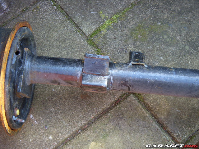

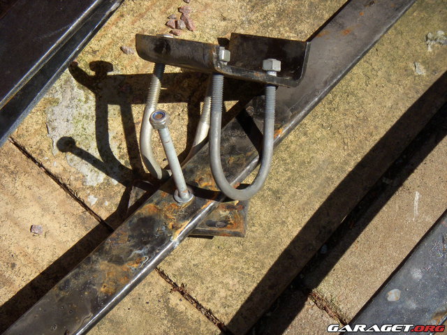

https://www1.garaget.org/gallery/images/29/28713/28713-691f3173c948e909e9f679105dfcb9f5.jpg
Flippad axel och omsvetsat fjäderfäste
https://www1.garaget.org/gallery/images/29/28713/28713-e8e15c844aefd7060daedf38fc8cd813.jpg
Fjäderpaketen
https://www1.garaget.org/gallery/images/29/28713/28713-e83e1316e9db76b3d2457ad068891b57.jpg
https://www1.garaget.org/gallery/images/29/28713/28713-0bbcff4211ea3580bd1d8d75566c49ce.jpg
Någon som vet en bra lack eller nåt man kan lägga på bladfjädrarna utan att den spricker och som inte kostar alltför mycket pengar?

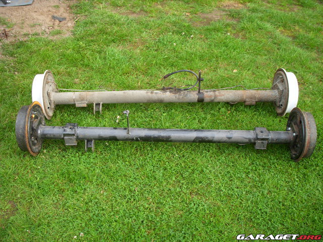

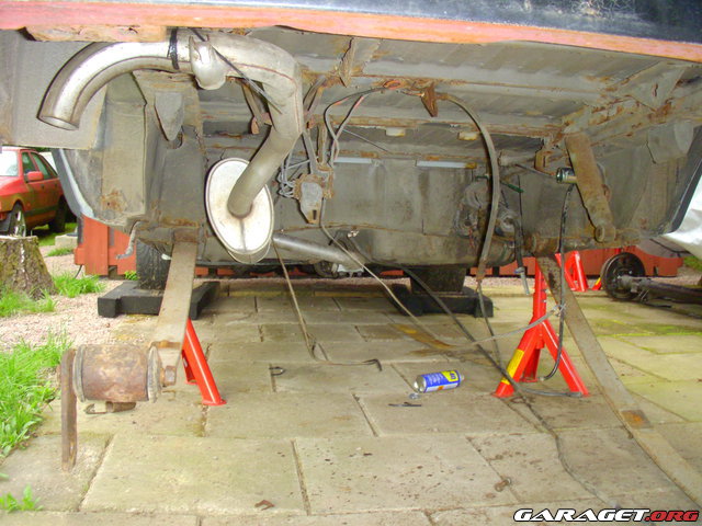

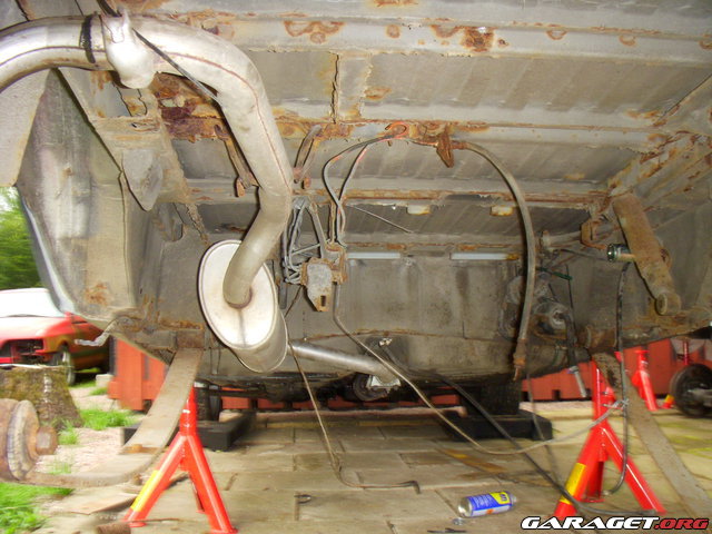

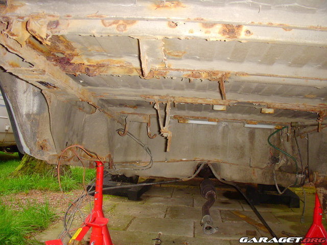

Har blivit lite gjort på bruks Caddyn idag smile
Monterade bort tanken och bakaxeln men fjäderpaketet kämpade emot och jag får antagligen ta fram vinkelkapen imorgon då bultarna i fästet både fram och bak inte vill som jag vill hmm
Sen så trillade vänster stötdämparfästet ner av sig själv så jag slapp kapa bort det iallafall, är ju bland annat det jag fick nedslag på hos besiktningen. Ska tillverka helt nya på båda sidor då det andra är nästan lika rostigt.

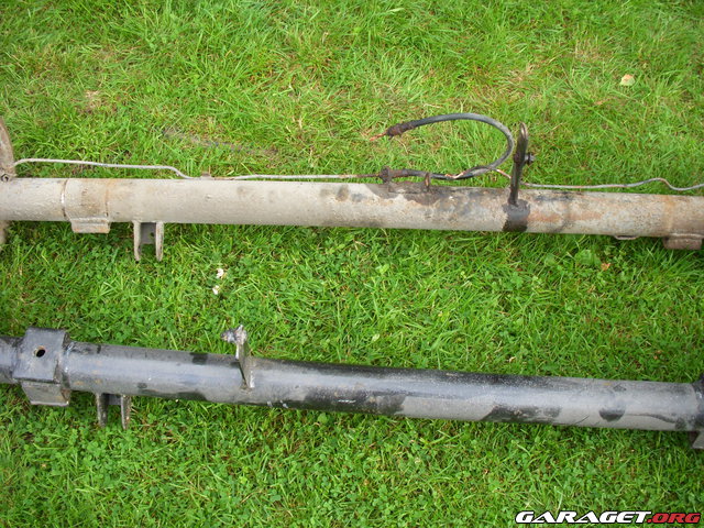

Bakaxlarna sida vid sida, blir nog att jag kör på originalaxeln då svetsfogarna ser bäst ut på denna!
https://www1.garaget.org/gallery/images/29/28713/28713-19c3b830592dd7640de44f15f3825e99.jpg
Här ser man att den vidgjorda axeln har dubbelfäste till bladfjädrarna och originalaxeln bara har enkelfäste som ser
mer professionellt svetsat ut (originalaxeln är den med dom vita trumbromsarna)

Blir till att byta bromsrör/slangar tongue
https://www1.garaget.org/gallery/images/29/28713/28713-5f023b08004e97aadf70be257a3bdef9.jpg
Tanken var ju inte alltför snygg och tyvärr hamnar den nog i skrothögen sad
https://www1.garaget.org/gallery/images/29/28713/28713-09fd2f005f8d3d8cd019d08965ec511e.jpg
Imorgon fortsätter nog kampen med bladfjäderfästena sedan börjar bortkapningen av lite smått och gott undertill och sen vankas det svetsning och slipning av rost big_smile

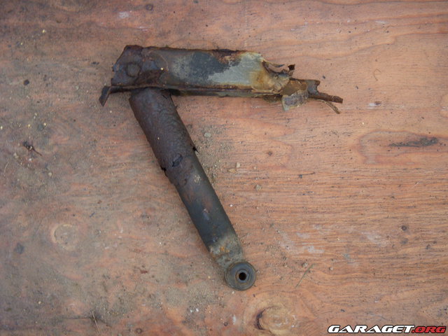

Anledningen till 2:an på besiktningen, trillade av när jag lossade bakaxeln hmm
https://www1.garaget.org/gallery/images/29/28713/28713-9f3731cb6930bbf3e5621570d632051a.jpg
Andra stötdämparfästet, ska också bytas smile ska tillverka två nya fästen i tjockare stål!

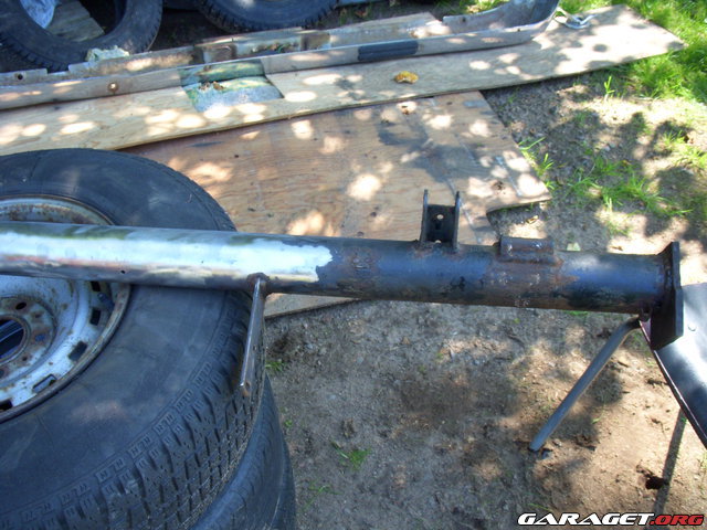

Lastavkännande ventilen och avgasröret skall monteras väck.
https://www1.garaget.org/gallery/images/29/28713/28713-ba1df3995926c92016dd28b1949c63b4.jpg
Lite rost finns ju wink Notera att den vänstra bladfjädern hänger i luften, denna ska kunna röra sig men var fast i båda ändar yikes inte konstigt att bilen varit ostabil i snabba kurvor eller på guppiga vägar sad

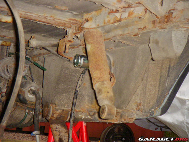

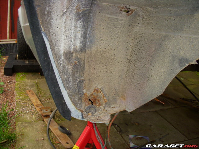

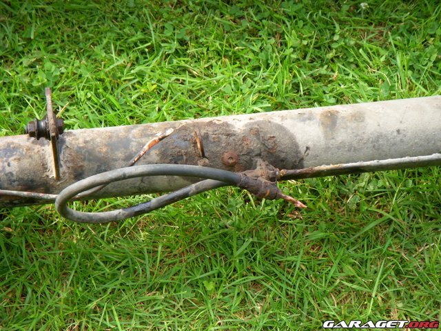

Får bli 3 bilder så länge då jag har problem att ladda upp bilder till mitt fotoalbum här på garaget roll
Hittat ett rosthål som måste åtgärdas!

Nu är det tomt på vänstra sidan. Där den mesta rosten är på bilden, var där som stötdämparfästet satt.
Nästa sak blir till att börja slipa och kapa bort en massa onödiga saker så som reservhjulshållaren m,m,
Ska även kolla upp om jag kan ta loss dragkroksfästet (ej med på bilden) och renovera upp det då det ser ut som skit just nu!
https://www1.garaget.org/gallery/images/29/28713/28713-5c187f2c9e523f25a49407b2efe84430.jpg

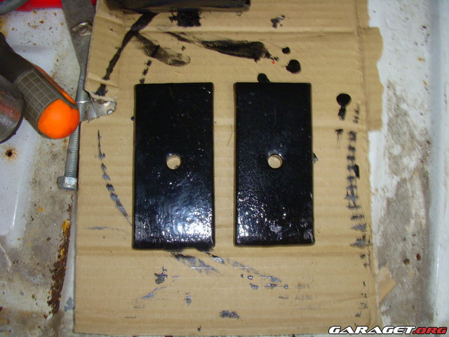

Provlackade distansblocken till bladfjädrarna men blev inte nöjd med vare sig färgvalet (svart) eller resultatet. Så blir en annan färg!
https://www1.garaget.org/gallery/images/29/28713/28713-2721bd710094bb78ff3c18495ab4abf0.jpg
