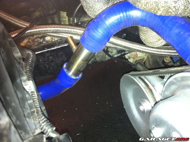

Har du kört så här hela tiden, med kylarslang så pass nära grenrör? Ser ungefär likadant ut på min bil så därför jag frågar nu innan..
https://www1.garaget.org/gallery/images/139/138548/138548-cee5a872432d23a91f3342851e0ce7ec.jpg
http://www1.garaget.org/gallery/images/ … 0ce7ec.jpg
MVH Jocke
Jag borrade 8,5 och ba gängade 1/8"R. sen gängade jag i nippeln med locktite och det har funkat perfa:) Kommihåg att suga med dammsugaren efter bara!
Det funkade inte så bra faktiskt... De brändes hål i slangen ganska snabbt. Så jag köpt en rostfri 90gradersböj och satte dit istället för slangens 90gradersböj. (kapade i den befintliga slangen men tog bort det brända och satte i en böj med slangklämmor.) Då funkade det perfekt. Aldrig vart nåt problem efter det.
