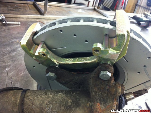

En  liten update.
Har fosfaterat mina bakskivor (igen) Så de inte ska rosta i slitsarna och även fått hjälp av en polare som tog sig tid att svarva distanser till bromsokshållarna.
Provmonterade grejjerna idag efter att ha slipat lite på baksidan av hållarna för att få rum för ABS-kransen. (se bild)
Nu är allt målat och ska monteras på Söndag. På återseende!
https://www1.garaget.org/gallery/images/139/138548/138548-e471c13f8301803b58d966e86141b5bd_large.jpg
Fosfaterade skivor.
https://www1.garaget.org/gallery/images/139/138548/138548-b89ab9c4f0eeb38405d7846ea23705a9.jpg
Distanser; 6,5mm tjocka.
https://www1.garaget.org/gallery/images/139/138548/138548-d06d812a12049dd483ebf5db69f4f92f.jpg
Provmontering av okhållare.
https://www1.garaget.org/gallery/images/139/138548/138548-7617d124db17fc44c1f9e92742a929d8_large.jpg
Slipat för att ABS-kransen ska gå fritt.
https://www1.garaget.org/gallery/images/139/138548/138548-282c132b139c90814648951b95226e4a_large.jpg
Ser bra ut.
https://www1.garaget.org/gallery/images/139/138548/138548-0759540d2c56d0d916de6ac87e2cff73_large.jpg
Lite bling på hållaren så matchar allt sen!
Tror detta kommer bli skitbra. Förmodligen kommer det bli betydligt mycket bättre bett i bromsarna framöver.
Vi hörs och ses!

Ser kanon ut. Men bara så du vet så är "alla" borrade skivor skit. Se till att skaffa bromskylning på dina biltema skivor annars kommer de se ut som mina. (knäckta/sprickor) överallt.
Eller om du bara ska köra gata så är det nog inga problem alls.
Jag vet. Har läst mycket om det och är medveten om problematiken. Men köpte dessa av en bekant, för en skitsumma, helt nya. Så jag tänkte spara lite pengar för stunden.
Vi får se hur länge de håller. En del menar att de håller lika bra som allt annat, andra att de spricker väldigt lätt vid inspirerad körning.
Kör inte så mycket bana men det blir en hel del kraftiga inbromsningar med kalla bromsar, vilket ur materialsynpunkt borde slita mest, då de skiftar mellan kallt/varmt mycket snabbt, och därmed leder till materialutmattning med sprickor som följd.

Jag har knäckt ALLA mina biltema skivor efter 5-10minuter på banan. Inga på gata. Dock tror jag det skulle fungera mycket bättre men bromskylning (en luftslang mot bromsskivan)
Nu blev det brembo max slitsade skivor.

För att klargöra det här med 302mm och 305mm framskivor så vill jag bara säga:
302mm framskivorna är 26mm tjocka används till tidiga modeller av S/V70
305mm framskivor är 28mm tjocka används på V70N, S60 och S80
Det är olika okhållare/byglar mellan dessa skivor eftersom byglarna är anpassade efter en speciell tjocklek på skivan.
Hålborrade skivor BÖR helst inte användas för mer aktiv körning eller bankörning.
Ska man köra mer aktivt eller t.o.m. bankörning BÖR man använda försänktborrade/slitsade (även kallade spotborrade och det är dessa bromsskivor som jag Bromsmannen.se säljer) man kan även använda vanliga släta skivor eller skivor som är endast slitsade.
Ovanstående grundar jag på att jag sålt bromsar sedan 2005

Jag kör på 302mm hållaren och 305mm skivan får plats men det är ganska tight. någon mm på varje sida. men det borde räcka som frigång.
