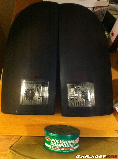

Yarr, fälgarna är klara. Pratade med lackeraren idag. Väntar på dekalen från dekaltrim.nu håller på att måla bromsoken nu och gör vattenslipar och polerar baklyktorna.

Då har jag fått gjort lite idag efter storhandlingen på Jula och bilteam.
1200 sandpapper, blir nog en omgång med 2000 papper innan jag börjar med poleringen.

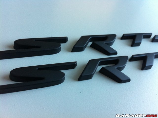

Blev rätt nöjd med hur bokstäverna blev, nu är det bara på med dubbelhäftande tejp och sätta på dem.

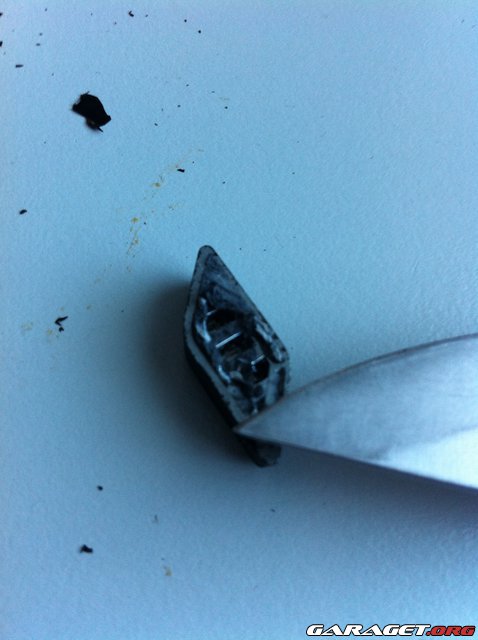

Börjat förbereda lite för att modifiera angeleyesen, skall ha en brytare där jag väljer vit eller rött sken på dioderna.

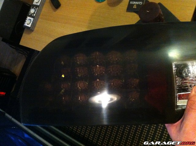

Körde en test polering efter 1200 pappret i väntan på på 2000. Man märker klart att 1200 inte är fint nog under direkt ljus.
