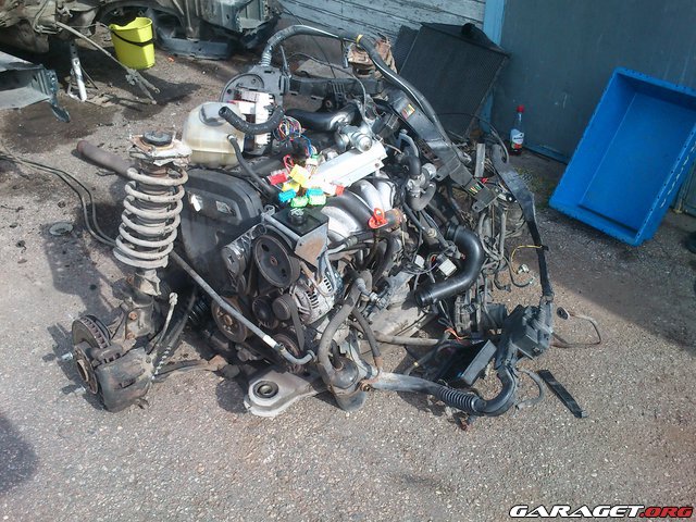

hej idag har jag plockat i elen, men får ingen rätsida på det, någon som vet någon som kan det här med elen?? vill bara slita bort alla kablar börja tvätta och putsa upp motorn så man kan få i den någon jävla gång!!!
el är ju skitenkelt wink
bara ta en http://www.biltema.se/sv/Verktyg/Handve … are-12102/
& leka lite, sen blir det toppenbra ska du se wink
ms.no.fear
585 Inlägg
29 mars 2012
#456
farbrorbozze skrev:
ha ha ja den där jävla avbitaren har gått varm!! men nu vågar jag inte klippa mer:D
1 653 Inlägg
30 mars 2012
#457
elen brukar inte va nått bekymmer, kabelstammen är oftast gjord så att det "går inte" att sätta den fel.
Vet du bara grovt hur den låg original så brukar man kunna lista ut med uteslutningsmetoden var alla kontakter ska sitta.
Sen är det alltid bra att sätta en tejpbit på alla kontakter och märka med var de satt.
Jag kör ibland med färgade buntband i olika kombinationer (brukar finnas storpack med div färger lite var stans, typ clas ohlson och likn..) för att par-märka var grejerna ska sitta om de ska ligga från varandra en längre period.

Nu så är motorn tvättad och rensad från onödigt krafs!!
