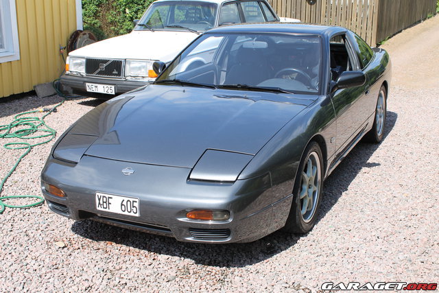

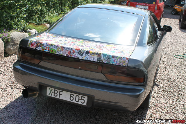

Lambdasond beställd igår så hoppas att den kommer imorgon, skulle varit jävligt skönt om det hade löst sig så man kan börja gasa lite. Har också funderat på vad jag vill göra mer med bilen nu om den kan gå bra nån gång. Hade varit jäkligt kul och stanca den, kanske använt lite av 180sx'ens detaljer eftersom jag älskar den bilen sen bredare skärmar och ett par feta fälgar på det. Detta kommer inte hända på ett tag framöver men det finns i alla fall en idé om hur jag vill ha den. smile
