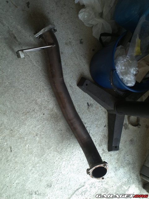

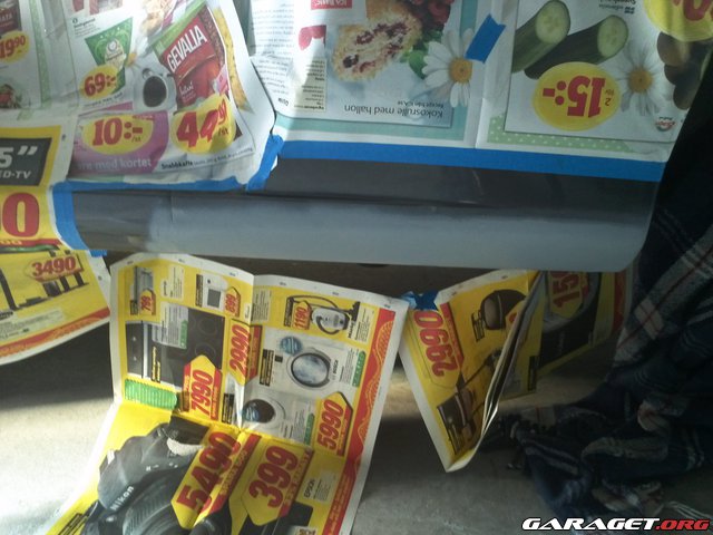

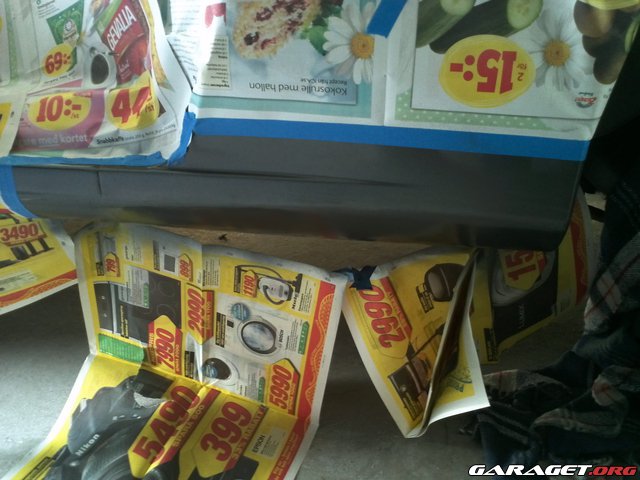

Slipat klart 1 av 2 "delar" idag samt lackat. Fick också köpt slang till returen + ny glykol som jag hällt på. Alla tryckrör och andra slangar är nu också på. Imorgon står det: på med frontpipe och lacka den andra "delen" på schemat. Ska Även se om jag hinner klarlacka några lager till på bakluckan, klistermärkena gillar inte regn... Dock ser dom ut att ha klarat sig. smile
Får väl köra en runda sen också men blir nog inte förrens fredag som det ser ut nu, lackar jag bakskärmen och kör direkt efter det så är risken stor att lite sten o grus ifrån däcken har ihjäl lacken. smile
Har endast maskerat för att jag inte vill ha onödigt "spraydamm" överallt, jag lackerar på frihand så det smälter ihop. Finns inget värre än bättringlack som är lagd efter maskeringstejp...
https://www1.garaget.org/gallery/images/125/124043/124043-32d923a830eeb7f4777951b562444ca2.jpg
https://www1.garaget.org/gallery/images/125/124043/124043-98a0cbeaeae9061300fad7a9da0a6221.jpg

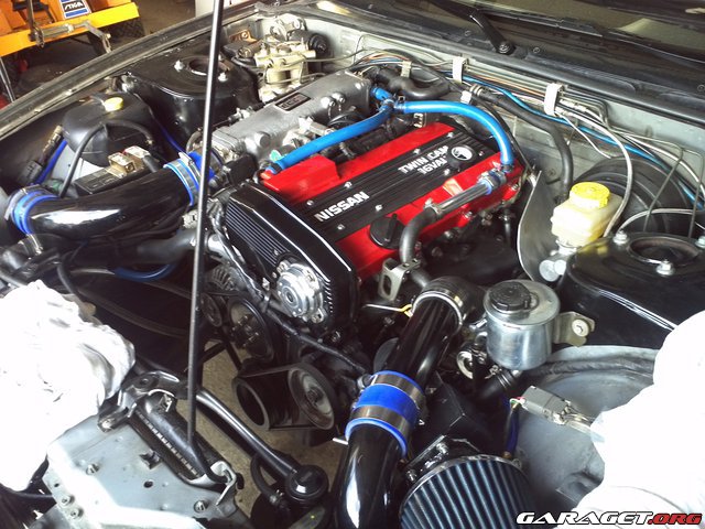

Den lilla rackarn ska på imorgon.
https://www1.garaget.org/gallery/images/125/124043/124043-c4d0445419ea1112f16b3234ef658b45.jpg
Klart här!

Nu jävlar funkar det! big_smile Gick först skit med "nya" turbon så blev helt knäckt.. Hade tidigare kollat kablaget till luftmassemätaren och det stämde ju. Dock visste jag inte om själva mätaren var ok, det är/var ju ändå en kinakopia. (Köpte den i tron om att den var äkta). Var inne hos en annan nissantok och kollade hans bygge när han säger att han har en äkta z32-mätare på hyllan. Glad som fan meckade jag dit den imorse och nu går han äntligen! Fyfan för Kina!
Dock slirade kopplingen lite på 3:an med fullgas, vet inte om den är riktigt insliten eller om den ska börja jävlas nu också... Detta var bara på grundladd också tongue
Kommer nog lite filmer i veckan, träff i Markaryd ikväll ju. smile Får göra lite reklam som tack för hjälpen också, ta en titt på "greeen" är på garaget. smile
