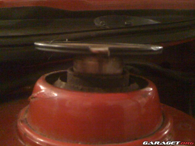

Får ett glapp fram på 25mm med mina coilovers på min Golf II
https://www1.garaget.org/gallery/images/143/142331/142331-16d19587db682c49ecdc717cb228150e.jpghttps://www1.garaget.org/gallery/images/143/142331/142331-b428e9eb28c4d88f993be7d479d1301f.jpghttps://www1.garaget.org/gallery/images/143/142331/142331-46898703b10d1c618e499c24829d2570.jpg
Någon som vet vad jag kan göra?

Är inte brickan vänd uppochner?
Brickan sitter som den alltid suttit...

Blev det bara så eller har du gjort nått?
Det blev så när jag sänkte ner den på backen

Lagret/fjädersätet har väl rostat sönder.
Jag tog bort en liten sak (kan inte definera det) och då tjäna jag 13mm men det är fortfarande 12mm som saknas, kan lägga upp en bild om några sekunder

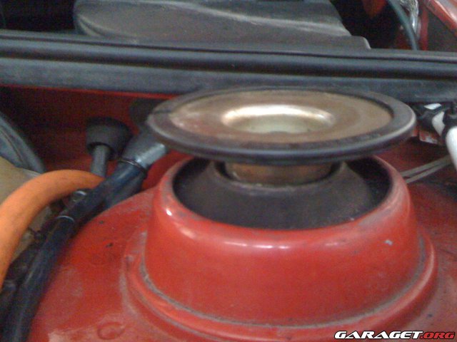

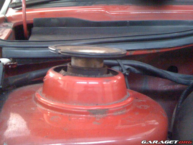

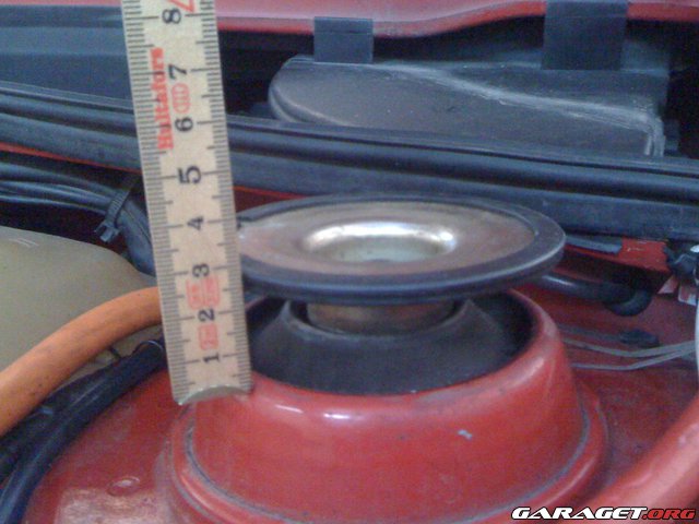

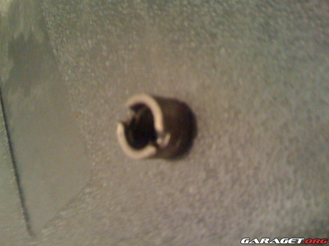

Sådär ser det ut
https://www1.garaget.org/gallery/images/143/142331/142331-3fe0831abdc8c1eeb8e804954557ca3a.jpg
Tog bort denna
https://www1.garaget.org/gallery/images/143/142331/142331-a0c2fc7c30af40d2dc2ee3e0ef3914f4.jpg
Blev såhär
https://www1.garaget.org/gallery/images/143/142331/142331-cd18387e2ac1d00c12ef83b0ae6ac8e2.jpg
Saknas fortfarande 12mm för att den ska ligga emot tornet

Ligger den mot tornet när bilen står på marken är det fel.
No shit!
Flera har sagt att gummit är slut, kan de vara de?

sätt tillbaka den skruven du tagit bort!! den måste du ha där. Sen skaffar du nya fjäderbenslagringar för dom du har e slut. När du har bilen stående på backen ska inte den plattan ligga mot karossen utan ska vara nån cm ovanför.
Det var de jag trodde, skulle bara se vad som hände!
Okej, men vad hjälper det mig om jag skaffar nya gummin?
Okej, för förut har den alltid legat emot.. Inte bra alltså?

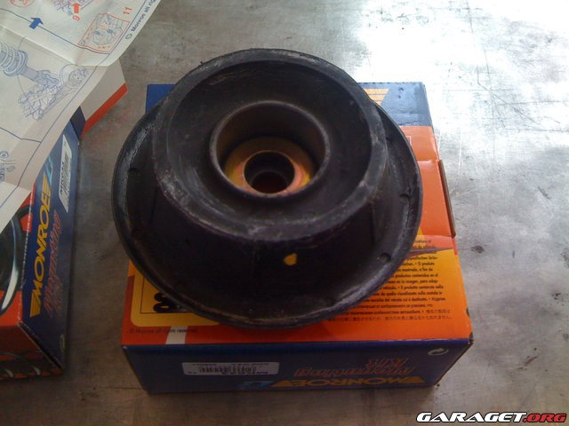

efter att ha tittat på mina nya lagringar så syns det tydligt att hylsan som lagret sitter i som är fastvulkad i gummit har släppt på din bil
Okej, så det är därför det sticker upp 25mm upp? Men hur mycket ska det sticka upp? Förut låg den plant emot tornet och det var tydligen fel, så hur mycket ska den sticka upp?

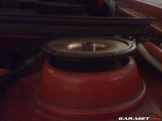

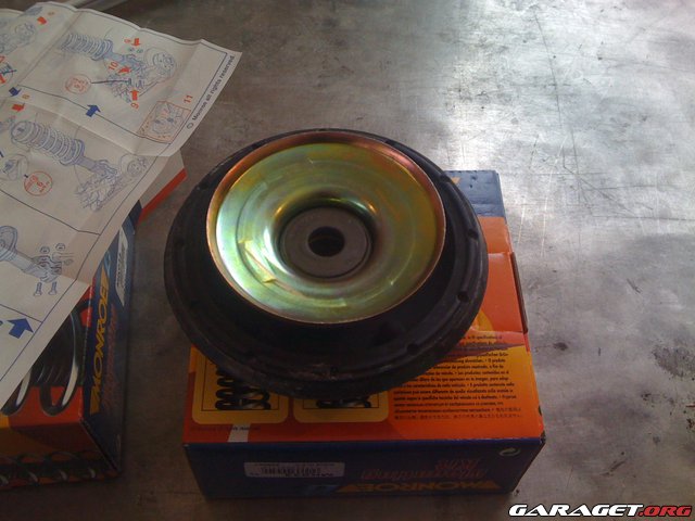

https://www1.garaget.org/gallery/images/143/142331/142331-db71a95cc8ff427f0ed9b1c99cd574bf.jpg
https://www1.garaget.org/gallery/images/143/142331/142331-d9bb3c8d15eeb3500a0e5541dab80c4f.jpg
Inte billigt men får se om det blir nån skillnad!
BagarN
1 179 Inlägg
19 februari 2012
Det blev jävligt bra, men sticker fortfarande upp 12mm men det skulle de ju göra?
