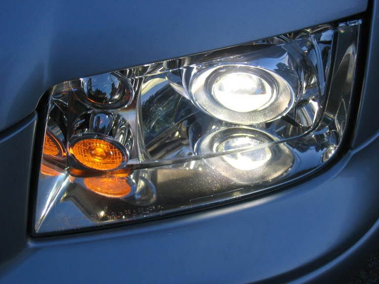

MammDiin skrev:
TouchOfRed skrev:
Aa smile Annars skulle jag inte montera Xenon
Då skulle jag föreslå att du monterar projektorer om du är ute efter en bredare och finare ljusbild...
Kolla in inlägg #3556 på sid 180 så ser du ett exempel.
Då är det nya strålkastare som gäller alltså.
Det är stylinglyktor antar jag?
Ett par andra strålkastare kan underlätta när du ska besikta bilen.
Jag har original strålkastare men glaset från ett par stylinglyktor. För Vento har räfflade glas original, och det var näst intill omöjligt att få bra resultat genom att slipa bort räfflorna.
Och i dem har jag bara monterat ett par xenonprojektorer som passar in direkt utan att göra något förutom att ta bort eventuell plåtbit som är framför original lampan.
Blir dyrare än att bara köpa ett xenonkit och lägg dit. Men resultat blir också mycket bättre. Ljusbilen blir bredare och ljusspridningen jämnare och så har man även helljuset med samma lampa om man köper bixenonprojektorer.

MammDiin skrev:
TouchOfRed skrev:
Trodde man var tvungen att köpa helt nya strålkastare.
Men vart får man tag på Xenonprojektor som passar till VW Bora?
Bixenonprojektor om man har H4 alltså? smile

TouchOfRed skrev:
MammDiin skrev:
Sök H4 projector på Ebay så hittar du en hel del Bi-xenon projektorer som passar strålkastare med H4 lampor.
Bi-xenon är att föredra när du har H4. Annars så har du inget helljus om du inte har bil med dubbla helljus eller om du har extraljus.
När man monterar dem så tar man bort glaset och för in projektorns bakdel genom strålkastarens reflektor och spänner fast den med en ''mutter'' på baksidan. Och kopplar en pluskabel till helljuset och en till minus för att spolen ska dra halvljusskölden när man lägger på helljuset. Lönar sig även att kontrollera så allt fungerar och att de inte är sneda innan man monterar ihop strålkastaren igen. Sen så är man mer eller mindre färdig med ena lampan.

MammDiin skrev:
TouchOfRed skrev:
Låter intressant. Ska kolla upp det där ! smile
Men blir nog att montera vanligt först, om jag är nöjd med ljusbilden så skiter jag nog i Projektorlinserna.

TouchOfRed skrev:
MammDiin skrev:
Är det dessa du vill ha?
http://www.fruugo.se/vw-bora-chrome-twi … /p-1553084
http://www.fruugo.se/vw-bora-black-twin … /p-1553064
http://www.alibaba.com/product-gs/49620 … Angel.html
http://www.styling4u.se/p/biltillverkar … -2079.html
http://i25.photobucket.com/albums/c83/Bruno1100/Retro%202/IMG_3447.jpg
http://forums.tdiclub.com/showthread.php?p=2238360
