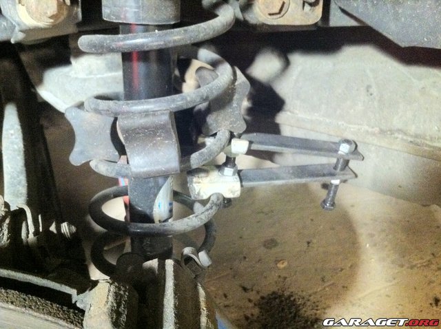

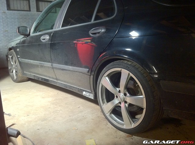

Idag har Jag slängt i lite fler gummikuddar i bakfjädrarna eftersom jag tycker det är så grymt fult när bilen "sitter" tongue
Hade ingen riktig fjäderspännare så jag tog en höjningssats från biltema och svetsade om lite för att den skulle funka till att pressa isär fjädrarna så jag kunde trycka i gummikuddarna tongue
https://www1.garaget.org/gallery/images/43/42153/42153-2bb8f632e0c22cfa6ffa00dc2431fef4.jpg
8st Gummikuddar i varje bakfjäder funkade perfekt winkhttps://www1.garaget.org/gallery/images/43/42153/42153-0bf107a3c16903377697cffbbe408dc3.jpg

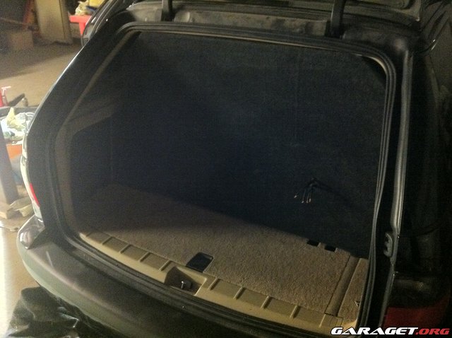

Har även reparerat bashuven och dragit fram USB-sladden i handsfacket:)
Vill understryka att bashuven fortfarande är en prototyp och kommer göras en ny som ska bli både snyggare, stadigare och rundare wink

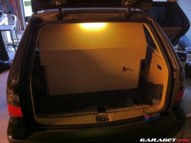

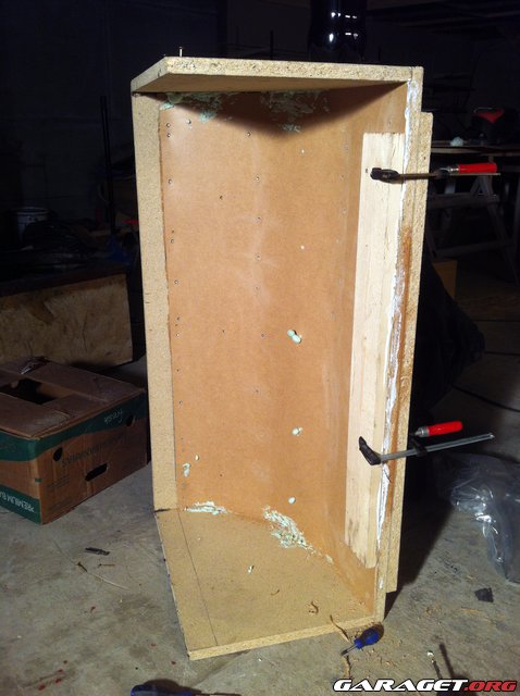

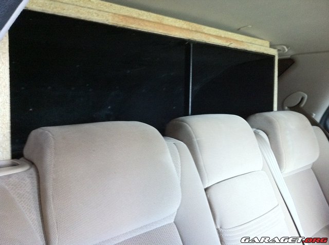

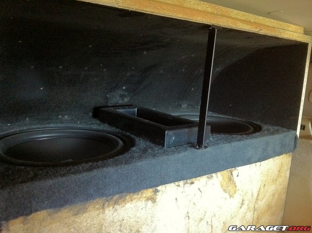

Nu blir de en jätteupdate!

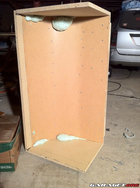

I helgen har jag byggt en ny BH (BasHuv) wink Denna refererar vi till som BH2 smile
BH2 byggdes i 22mm Spån med en extra skiva som förstärkning ovanpå. Till denna användes biltemas sättlim som skulle vara speciellt för just limning av spån smile Riktigt bra lim faktiskt!
Brukar köra på PL400 annars men detta limmet både flyter ut bättre, luktar godare o sen är det brunt så de ser inte lika jävligt ut wink
Dessutom skruvades det rejält och infästningarna på baslådan ändrades både för att göra BH2 starkare men även för att slippa luft-läckage som BH1 hade.
Vinkeln blev dessutom en aning större tongue
https://www1.garaget.org/gallery/images/43/42153/42153-9ca64527a9879abed92ed49e5fb3dfce.jpg

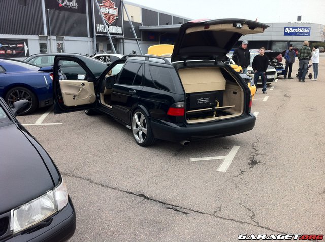

BH2 åkte i på Fredag kväll så på lördag morgon tänkte jag att de kunde va kul o dra till Realcars bilträff. Tror att det var den tråkigaste träffen jag varit på faktiskt då där inte hände ett skit o va helt folktomt.. Va där en stund men när de började regna fick jag nog..
https://www1.garaget.org/gallery/images/43/42153/42153-ea64c02d0f8278eaea707b50607ab7de.jpg

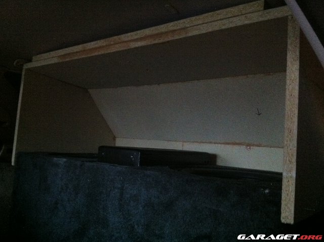

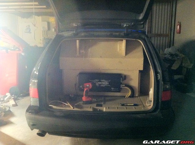

Blev till att fortsätta med bilen istället, slängde på en förstärkning på bakre lådväggen.
https://www1.garaget.org/gallery/images/43/42153/42153-7350a54a8e6707bff0090f0611f12035.jpg
Rev ut allt ihop och satte Masonit invändigt i huven för att runda av. Sprayade in fogskum så de skulle bli stumt o fint smile
https://www1.garaget.org/gallery/images/43/42153/42153-d4a32a1dcf12af0d288af751c589aa5d.jpg
O sen den slutliga limningen o låta den stå o torka över natten smile
https://www1.garaget.org/gallery/images/43/42153/42153-33bf6703d20d3ad1c9ef38e8fe5bc85b.jpg
Passade på att klä om lådan då första klädningen inte blev särskilt bra tongue Sen fick huven lite svart sprayfärg och blev monterad i bilen igen smile
https://www1.garaget.org/gallery/images/43/42153/42153-bbbada438078be46858fe6801b11c460.jpg

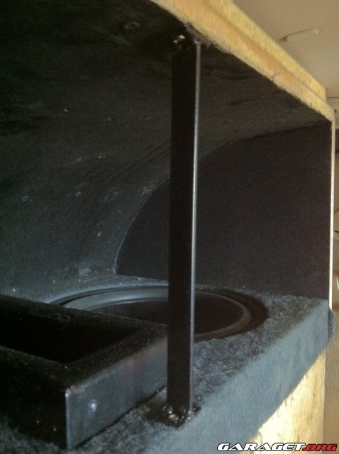

Svetsade även ett förstärkningsstag som ska hjälpa mot BH-flex wink
https://www1.garaget.org/gallery/images/43/42153/42153-dadabd34282b0855846ae572f0091fd4.jpg

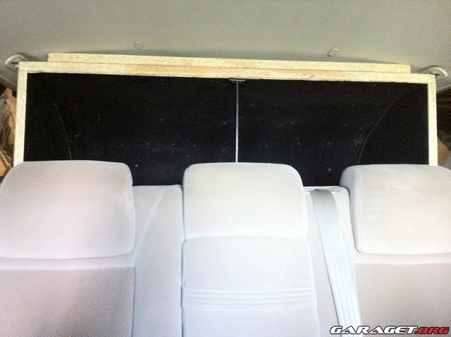

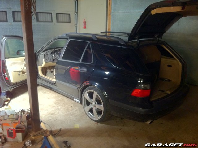

Med baksätet uppe smile
https://www1.garaget.org/gallery/images/43/42153/42153-e5420494b05f793a96142598fa9e1eee.jpg
https://www1.garaget.org/gallery/images/43/42153/42153-b8f32c838f09b64c9c5d8e199039f9ec.jpg

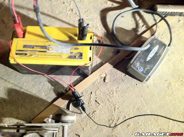

Batteriet på telefonen dog igen så vi fick göra en nöd-lösning, man tager vad man haver! Ville inte stå med tändningen igång på bilen så de blev att vi fick tag i ett av batterierna i verkstan, upptäckte att detta va tomt, fick tag i en batteri-laddare och sen va de fixat wink https://www1.garaget.org/gallery/images/43/42153/42153-d5395eedd912a773c920e217744c595b.jpg
När telefonen va igång igen så såg de helt plötsligt ut såhär
https://www1.garaget.org/gallery/images/43/42153/42153-88bf308b27d919e819c385637204b789.jpg
Och lite snickrande och klädande senare
https://www1.garaget.org/gallery/images/43/42153/42153-ef37428f41e5b500eabc6af82f4cb3fd.jpg
https://www1.garaget.org/gallery/images/43/42153/42153-1b87d8a9a453fb101d65e25a9d97fd9e.jpg

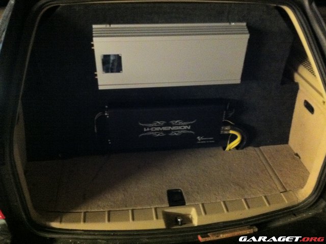

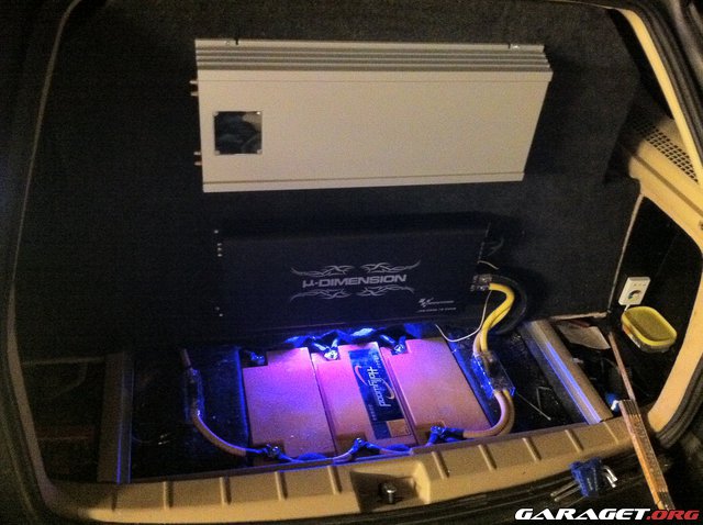

Lite slutstegskopplande
https://www1.garaget.org/gallery/images/43/42153/42153-668b9d989aee9b0b1ce8927fbaa60915.jpg
Och sen
https://www1.garaget.org/gallery/images/43/42153/42153-61be319df7600636836500109af61e8b.jpg
Nu är det kvar att koppla in det andra steget, göra dom sista coversen bak och göra covers fram smile Sen e de bara lite småpill kvar o sen kan jag lägga all fokus på framdörrarna! smile
