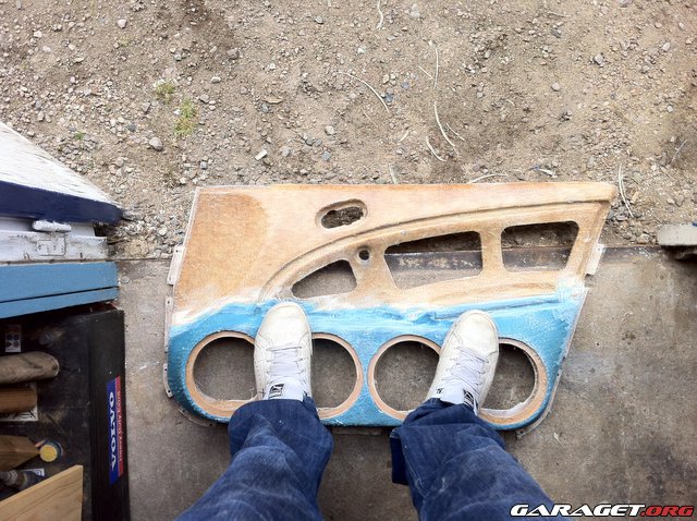

Denna dagen började med ett rejält ösregn så jag fick vänta tills de hade torkat upp lite så man kunde ut och bygga tongue Fick ändå en del gjort:)
Provhoppade lite på mina dörrsidor för att testa hållbarheten smile (80kg studsande belastning) Va ngn liten knakning men dom sprack inte iaf:) Sen ska där dessutom på ett lager glasfiber invändigt på filten smile

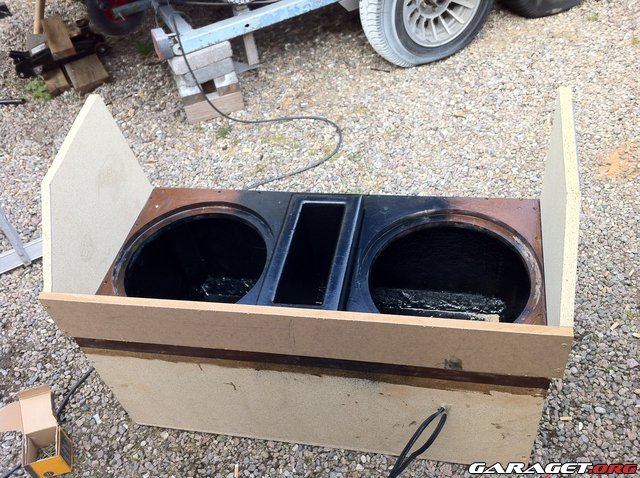

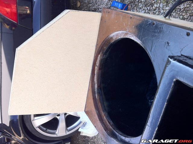

Som jag sagt tidigare så ska lådan bli ngt lite extra wink Tanken är att det ska byggas en "huv" över lådan som ska tvinga basen frammåt. Sidorna ska sedan täckas med covers för att täta bakåt. På så sätt hoppas jag att slippa backluckeskrammlet och få in all basen i bilen. Kan funka, kan bli rent åt helvete. Teorin verkar bra iaf tongue
Så jag satte igång o sågade ut sidostyckena till huven, detta använde jag spån till då de är betydligt bättre o skruva i ändarna på utan att de spricker.
https://www1.garaget.org/gallery/images/43/42153/42153-e13abe93d9eaa68ab86150275d5c775a.jpg

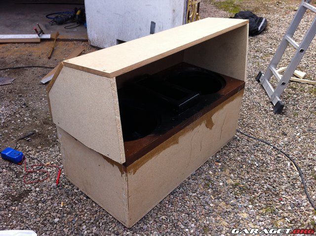

Sen va de dags att göra själva huven. Här använde jag MDF då det ger en slätare yta smile
https://www1.garaget.org/gallery/images/43/42153/42153-6cc8f0891f559400708e02af6b8fead4.jpg
Nu e själva grunden till huven klar. Blev inte helt nöjd med denna så den får duga till att testa min teori och om det funkar så ska det tillverkas en ny. Tanken är att insidan ska rundas av mer.
https://www1.garaget.org/gallery/images/43/42153/42153-100393bc439841d3fb3b1c9597130e0b.jpg

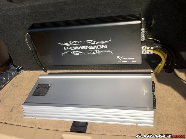

När jag va klar med grunden har jag ingen nytta av att ha lådan lös längre så jag tänkte att jag kan passa på att spela in basarna lite tongue Tänkte att de e lika bra o testa utan huven med så man har något att jämföra med:)

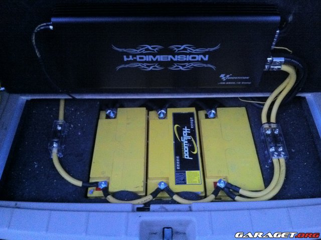

Kopplade steget o provspelade lite:) Nu har jag inget vidare framsystem(Saab AS2) och jag vågade inte dra på för mycke heller än men det verkar lovande måste jag säga! wink Ser fett ut med dubbla 50mm2 till steget.
https://www1.garaget.org/gallery/images/43/42153/42153-7909aa964b060681d974e91102a00954.jpg
Funderar på om man ska slänga väck ena strömkabeln och montera Volt+Ampere-displayen som jag har liggandes istället. Då kan man ju se hur mycket effekt steget drar o få ett hum om hur mycket man ger basarna tongue
Hur tycker ni jag ska göra? Dubbla 50mm2 eller display? tongue

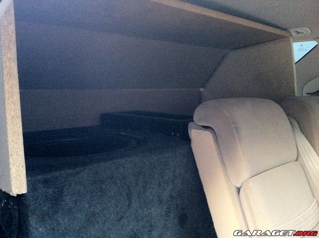

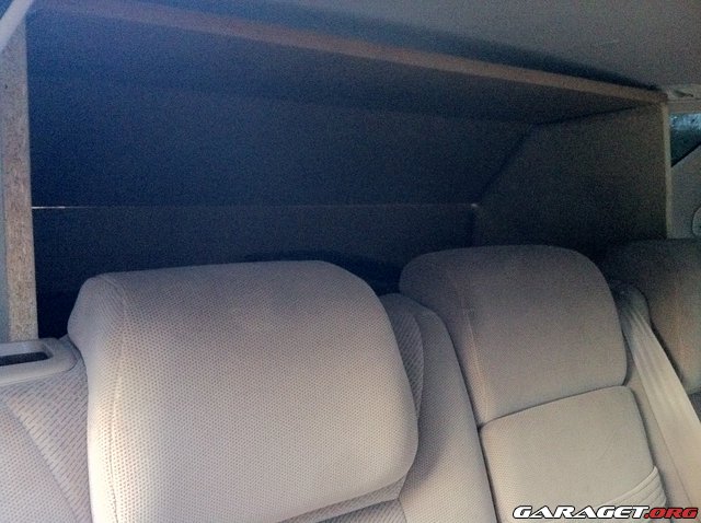

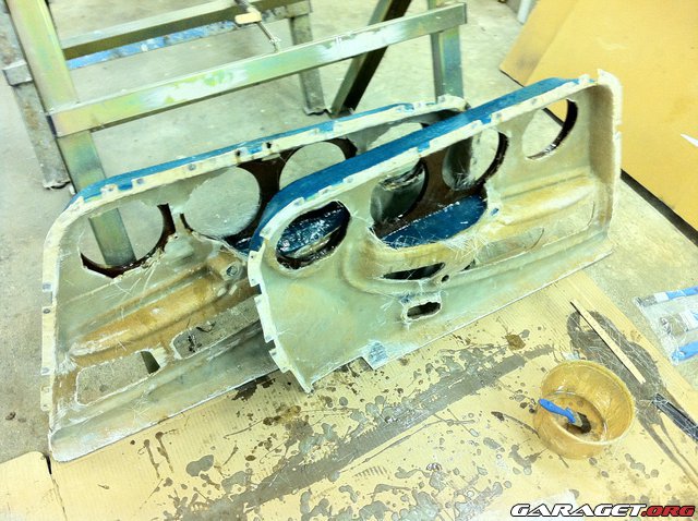

Igår plastade jag klart det sista på dörrarna så nu e dom helt galet stumma, provhoppade dom rejält en gång till o dom höll smile
https://www1.garaget.org/gallery/images/43/42153/42153-4a957162e2505a56ec617583532e8d07.jpg

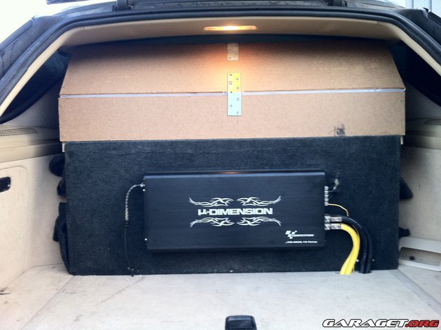

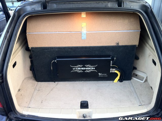

Sen gjorde jag klart och provade den provisoriska bashuven idag smile Kan säga att det blev en rejäl förbättring av trycket inne i kupén och minskade skramlet från bakluckan tongue Dock så vill inte innerbelysningen sitta kvar i taket längre tongue
https://www1.garaget.org/gallery/images/43/42153/42153-95552ae53cc8c6bbbfb586fd8a72f404.jpg
https://www1.garaget.org/gallery/images/43/42153/42153-9e9ae611b8c9c4a89b574d6e44e84775.jpg
https://www1.garaget.org/gallery/images/43/42153/42153-3373456a63425f421abbefc68d5fc766.jpg
https://www1.garaget.org/gallery/images/43/42153/42153-be73c68b572485be8a4545cba388ea02.jpg
Tanken är ju att det senare ska byggas en seriösare version senare smile Den versionen kommer vara betydligt rundare invändigt för att få bättre luftflöde, dessutom ska det byggas covers som hindrar luft från att ta sig bak i bagaget smile
