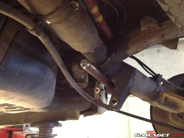

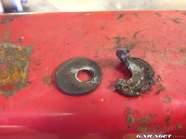

Påbörjade sänkningen av bakänden idag. 3 timmar senare fick jag loss låsbrickorna...
https://www1.garaget.org/gallery/images/15/14079/14079-e45ddb4c65b71fc9c18b33cf1c03def7.jpg

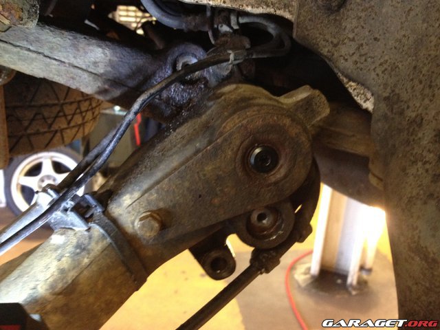

Efter att jag fått loss brickorna var det "bara" torsionsstagen kvar, 4 timmar senare sitter dom fortf kvar...

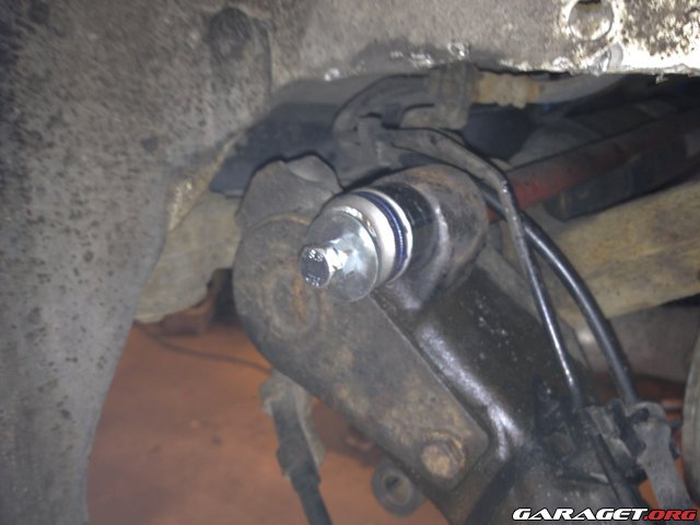

Byggde ihop en avdragare, M8 gängan i stagen hjälper inte mycket när man drar av bultar eller gängor med handkraft på så små bultar.

Värmt, slåt, bankat, svurit och hotat bilen och stagen men det hjälpte inget. Begagnade kompletta axlar verkar inte finnas till GTI så beställde nya torsionsstag tills måndag. Borde gå att slå ut dom om man kapar dom gamla på mitten och slår ut ett huve åt gången, borde ju bara kärva hälften så mycket när det e en åt gången.

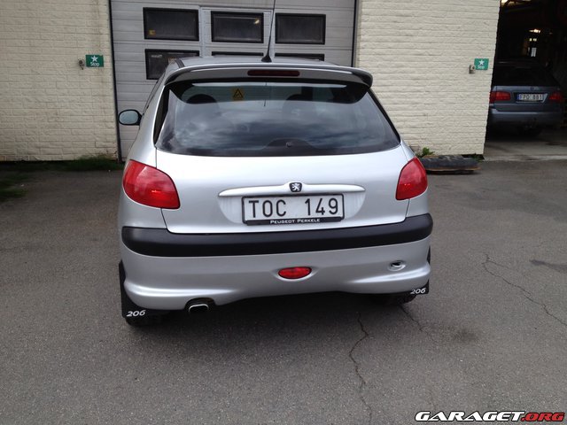

Snyggade till häcken lite med att demontera emblemen och bakrute torkaren. Får se sen när man får på WRC-dekoren om man ska tona baklamporna lite eller om det röda matchar dekoren bättre.

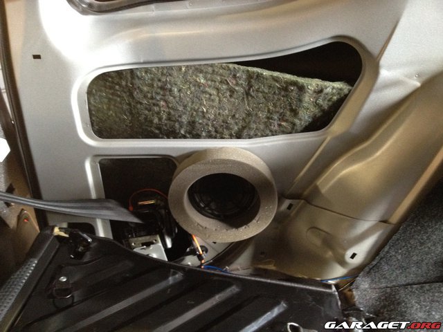

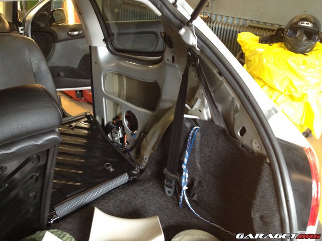

Demonterade utvändiga listerna för lack idag, plockade även av klädseln till a-,b- och c-stolpen för att lackas svarta om det går. När man ändå rev i bilen hivade jag ur baslådan och lite mer klädsel för att komma åt bakhögtalarna.

Tyvärr så var dom inte upgraderade av förra ägaren, så plockade ur dom. Ska i med lite Silent Coat på ytterplåten, osäker på om det ska in några högtalare där bak alls eller om jag ska bara köra framssystem och bas.
Men ska nog låta allt vara löst tills jag börjar med basbygget bak.
