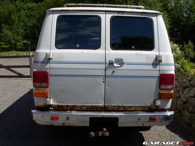

Då har man tvättat Chevan lite mellan skurarna idag och resultatet blev sådär, Nu när allt det gröna är borta så hittade ju den rostbruna fram istället hmm Vitt är ju en ärlig färg och berättar precis var all rosten finns.
Nu slipper jag iallafall leta efter den roll
Passade på att ta lite bilder när solen tittade fram!
Lite renare men nu ser man all rosten istället sad
https://www1.garaget.org/gallery/images/29/28713/28713-8c96324eafc9cf7fe78e7e65ba73db1d.jpg
Lite rost på bakre flyglarna och skitfula blinkers som ska bytas mot något snyggare
https://www1.garaget.org/gallery/images/29/28713/28713-8b055981e3e9e0ad1c080db335e61f88.jpg

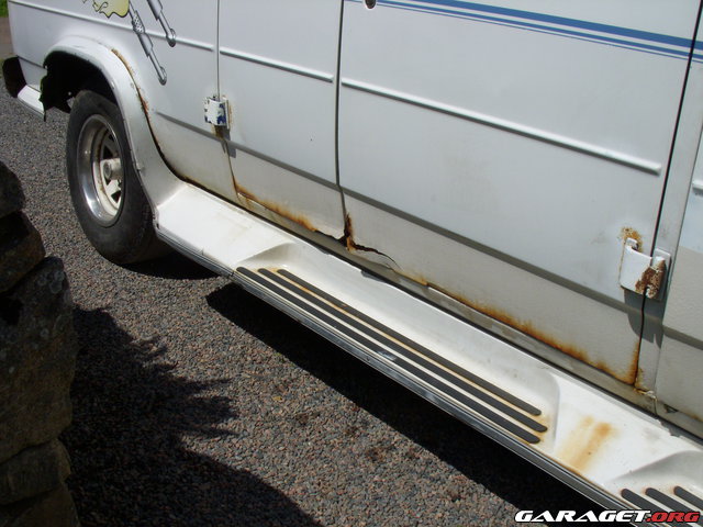

Bakre dörrarnas nederkanter har sett sina bästa dagar...
https://www1.garaget.org/gallery/images/29/28713/28713-0431d4e2fed2016279eb9d1e0191e930.jpg
...samma gäller det för sidodörrarna.
https://www1.garaget.org/gallery/images/29/28713/28713-f505ccac64e3664c19b0ba18137c5eb3.jpg

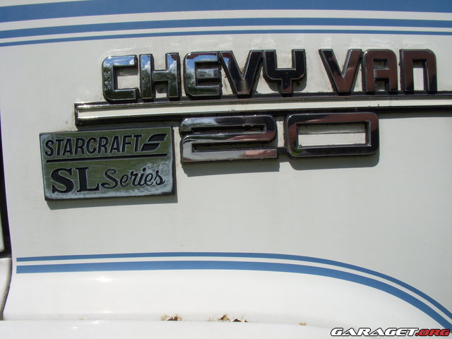

Starcraft SL series wow
https://www1.garaget.org/gallery/images/29/28713/28713-8627d649e4410e82e93b4706a4ad69b9.jpg

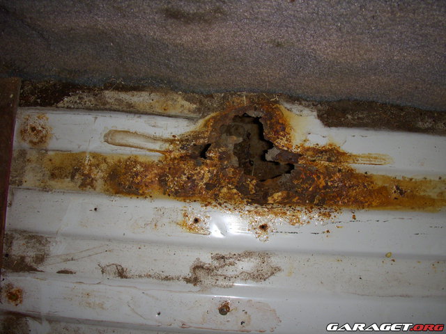

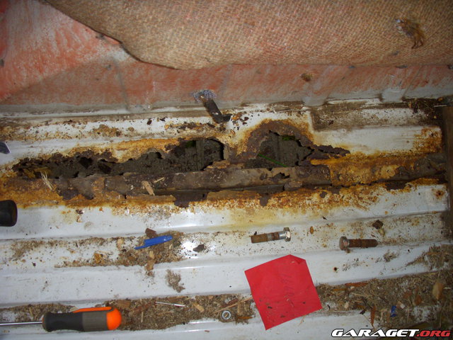

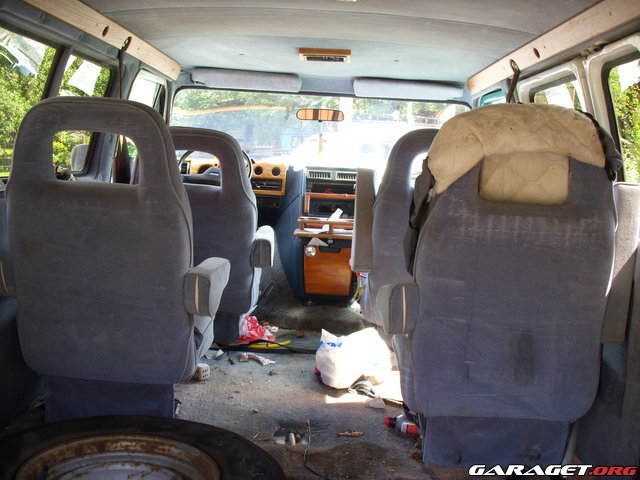

Jahopp eftersom vädret var rätt så ostadigt idag beslutade jag mig för att riva ut inredningen i Vanen så man kunde få nått gjort idag trots allt roll
Jag började med att riva ut mattan och stolarna bak. Och efter att ha rivit i den jävligt skitiga och räliga mattan tror jag att jag smittats av både digerdöd och böldpest och säkert klamydia också som grädde på moset wink

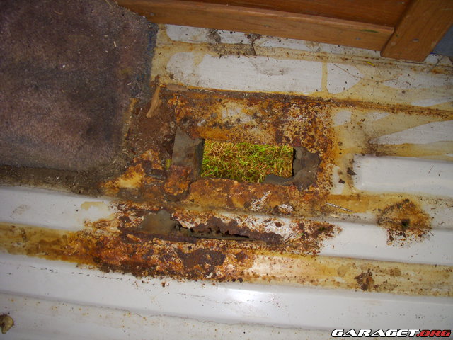

Under mattan låg där några skivor plywood som var skruvade direkt i plåtgolvet. Detta är ju jättebra om man tycker om rost.
Lastöglorna var bultade genom golvet utan att man svetsat fast muttern under bilen det tackar vi för, inte.
Tack vare rosten dessa bulthål skapat så lossnade dom jättelätt ändå, skitbra om man säkrat lasten i dessa, eller inte! hmm
Den mesta rosten på golvet har uppkommit där lastöglorna var bultade i golvet. Det var bara att med ytterst lite kraft dra loss dessa!
https://www1.garaget.org/gallery/images/29/28713/28713-47410b778466a98c245c8d659ce8885c.jpg
Blir en del att svetsa hmm även här satt det en lastögla...
https://www1.garaget.org/gallery/images/29/28713/28713-892689a36f54c48e6a8b420bd5724c50.jpg

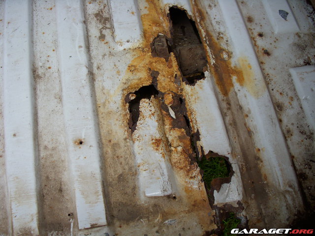

... och även här. Det största hålet hittills...
https://www1.garaget.org/gallery/images/29/28713/28713-da1dfef78bc40919fc2f493d8088408c.jpg
...tills detta kom fram sad Även här satt en lastögla!
https://www1.garaget.org/gallery/images/29/28713/28713-446ed01b6a92ead603520a92f5415ff7.jpg

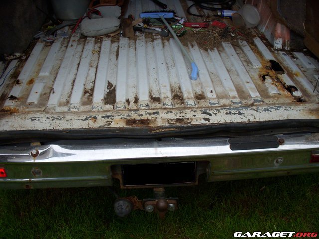

Det mesta utrivet, bara längst bak kvar att riva,,,
https://www1.garaget.org/gallery/images/29/28713/28713-1edc752ed6dbc3fa0b04faa012bd3049.jpg

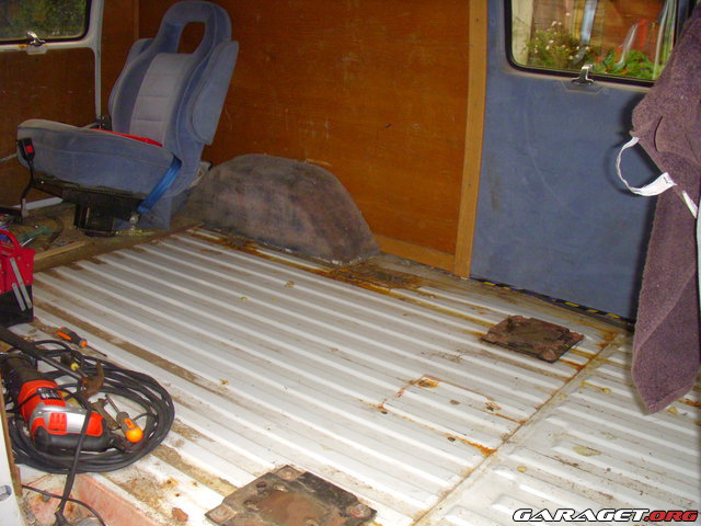

..utrivet!
https://www1.garaget.org/gallery/images/29/28713/28713-0a233c534cd7fa2acc27847a8f22d4a2.jpg
Nu har jag bara mattan framme vid framstolarna kvar att riva, sen blir det till att gå på träpanelen på väggarna där bak. Dom ska monteras väck så jag kan se hur det ser ut där bakom.
