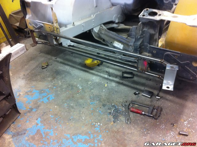

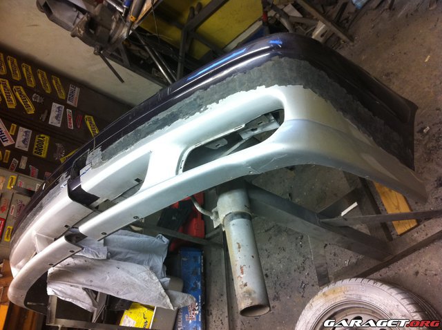

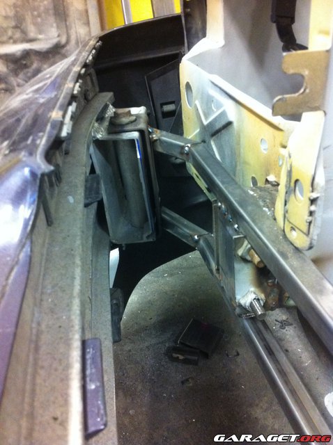

fick byggt om krockbalken lite med delar från s70 och en egen infästning i rambenen som jag även kortade ner 25mm. krockbalken ska svetsas om igen så de blir en balk och inte bara en alu plåt som de e nu.

nu får jag iallafall plats med jätte intercoolern smile
https://www1.garaget.org/gallery/images/29/28781/28781-d931773111c9af1c077e4ced043a1711.jpg

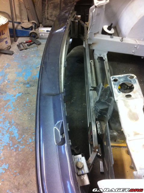

sähär ser de ut utan stöten på
https://www1.garaget.org/gallery/images/29/28781/28781-5685100a722269808b0ed733d7843b5b.jpg

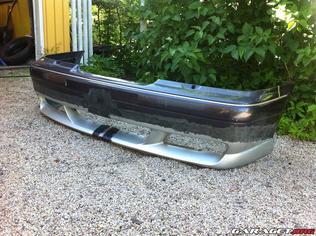

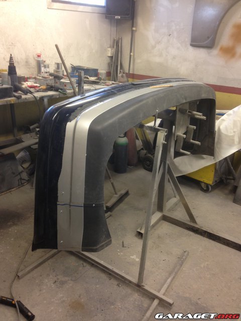

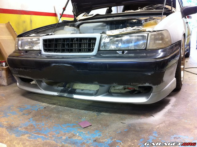

så här är fronten inpassad med nya upphängningarna så nu va de dax för plastsvetsning smile
https://www1.garaget.org/gallery/images/29/28781/28781-1d27123613a82e299affeb23b2e83fb5.jpg
tog en jävla tid att svetsa men på denna bilden va de inte så mycke kvar smile
https://www1.garaget.org/gallery/images/29/28781/28781-8cee737251af795905fff2344ece9fee.jpg
färdig svetsad smile bara torkar hålen kvar
https://www1.garaget.org/gallery/images/29/28781/28781-8de86091cdf41382d4247b41231893e0.jpg

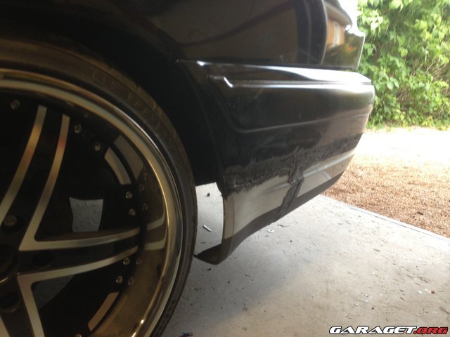

så nu är de bara att börja spackla och slipa igen, använder ett specielt spackel som är elastiskt och som är till för mjukplast

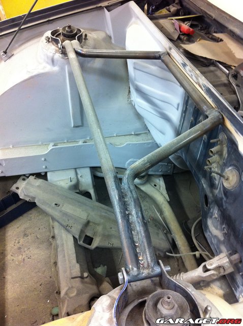

har även tigsvetsat klart fjäderbensstaget så nu är de bara fästena på tornen kvar

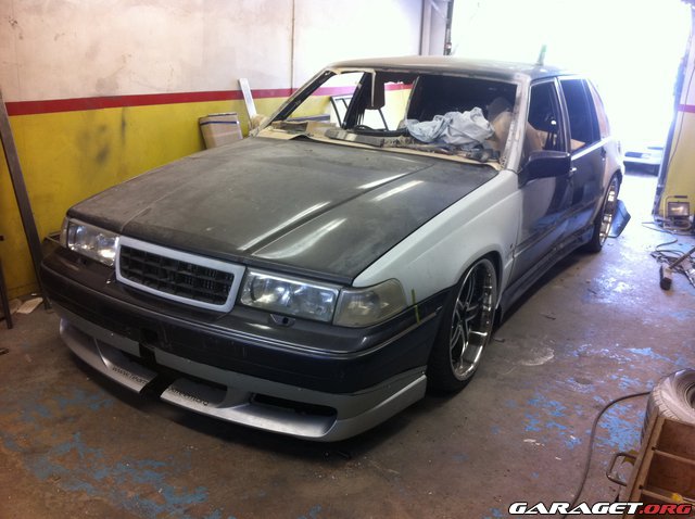

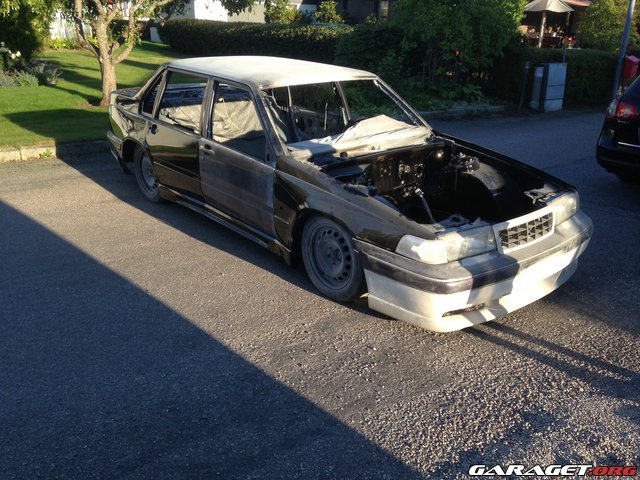

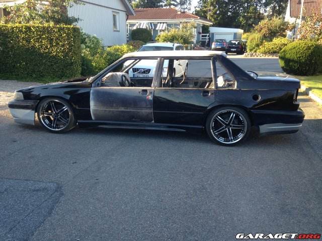

Tjenare. Tänkte att jag lägger ut en bild på hur bilen ser ut just nu när den börjar bli klar inför lack smile den e nu lackad svart på dom ställena som är färdig spacklade för att lättare kunna se om man missat nån buckla eller slip repa. Planen är att köra iväg bilen på lack så snart som möjligt smile
PS. Den ska inte bli svart sen!!!
https://www1.garaget.org/gallery/images/29/28781/28781-76936795883578d02d0696398595b69c.jpg
Allt för denna gången smile nästa gång jag uppdaterar så kanske den har en annan färg wink

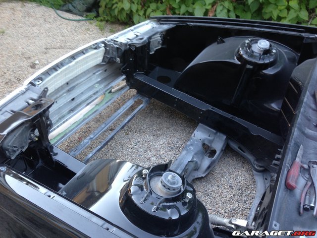

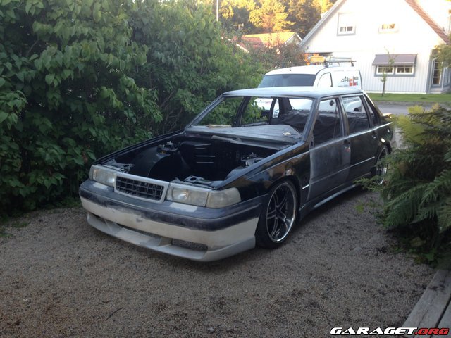

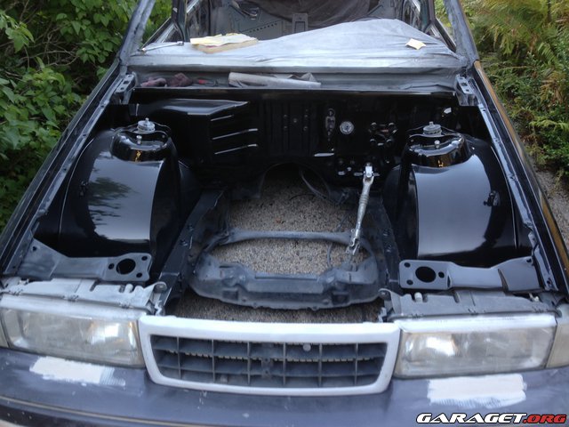

får väll bli en update till innan lack tongue som sagt den har inte blivit lackerad än men de e väldigt nära nu, anledningen är att jag vill vara 100% färdig med allt som måste göras innan lackeringen.
https://www1.garaget.org/gallery/images/29/28781/28781-2b683b9f9ca6c81899e9d2ee223e340b.jpg
fick tagit lite kort på den medans den va utrullad ur garaget smile
https://www1.garaget.org/gallery/images/29/28781/28781-d9753433d9aa8360cd07c3dbf00cfb31.jpg
motorrummet har fått lite märksäg och är helt klart för lackering smile

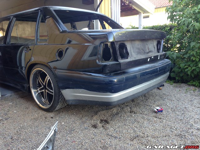

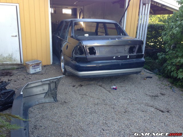

byggt en bakstöt nu occkså som de bara e lite spacklingsjobb kvar på.
https://www1.garaget.org/gallery/images/29/28781/28781-b01c8dcb82e9b41735bddd67ee59057c.jpg
köpte en bakstöt till som jag förlängde sidorna på den. är lite för kort på sidan på bilden
https://www1.garaget.org/gallery/images/29/28781/28781-e2179697b191f3797c891a015d46e510.jpg
kan nog bli bra smile
https://www1.garaget.org/gallery/images/29/28781/28781-2d563210667424990911591f45d48052.jpg
ser sådär halv rolig ut med plåtfälgar på tongue (fel ET på bakfälgarna de e därför som dom sitter så långt in)
https://www1.garaget.org/gallery/images/29/28781/28781-073b17ebd529a9847b3e978c338b9ead.jpg
här håller jag på att svetsa ihop bakstöten.
https://www1.garaget.org/gallery/images/29/28781/28781-ebd7ba93baa41e1be719c9da94766f0a.jpg
färdig svetsad och redo för spackling.

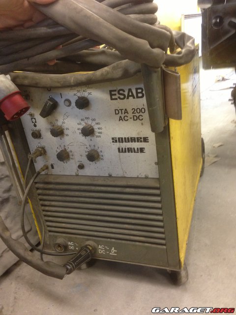

har skaffat mig en ny garagekompis också wink snart dax att svetsa intercooler också korta några 960 tråg så de fick bli till att investera i en AC/DC tigsvets
nu blir de nog ingen mer update innan den står färdig lackad och de e dax för att montera ihop den och bygga klart motorn wink
