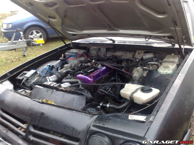

Hej har haft opeln stående ett tag och upptäckte att en del slangar hade torkat och spruckit..
Är just en speciell som jag undrar vad den heter och vart jag får tag i en ny?
det är den grova böjen som går från insuget till luftfiltret med en utgång på sidan
bifogar en bild jag hittade på google med en pil :-)
http://s15.postimage.org/4pk25yqln/image.jpg
går dessa att köpa nya eller ?

https://www1.garaget.org/gallery/images/49/48474/48474-2831f73776bfa3d0415794c862cfc5a8.jpg
Gammal bild...

hittar du en säg till. Men du kan ta från en annan bil eller oxå köpa en rörböj.

Om den bälgen har spruckit eller bara torkat sönder så går inte motorn som den ska, då det behöver vara tät mellan LMM'n och insug, men du kan väl plocka ihop lite passande silikon slang och mellanrör hos do88.se

Tack för svar, ja hade igång den senast förra sommarn och då gick den inte bra alls, antar att detta kan ha med det att göra då hmm blöddrade och jävlades

Vad heter dessa? Min är också sprucken och behöver ny, men inte lätt att söka när man inte vet vad dom heter...

Den heter         Schlauch Luftmengenmesser på tyska och finns som ny del hos drmanta,
