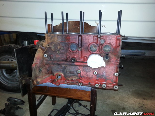

bilder från söndagens mek då, han ju med å hona blocket, rensa lite gängor och montera topplockspinnbult smile

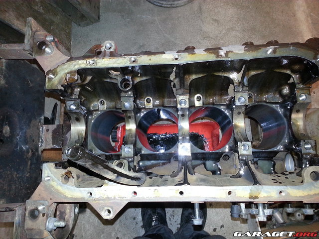

honade cylinderlopp.

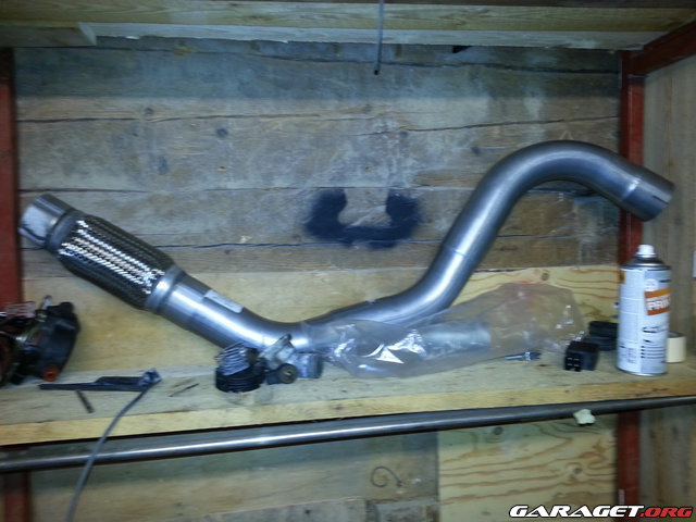

3" downpipe som ska svetsat ihop, sen blir det på med svart avgasbandage, och en 3" racekatt smile

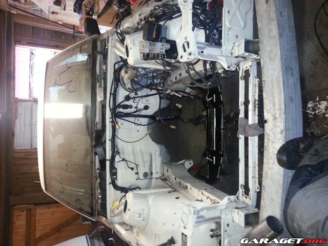

en bild som hamnat på fel håll, men städat ur motorrummet från all skit, lackat om framvagnsbalken och sen blir det åp gömma kabelstammen på varje sida smile

tvättat och nyhonat block, 12,9 pinnbult till toppen, återstår att lacka blocket å montera ihop smile

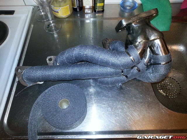

grenrör med avgasbandage smile

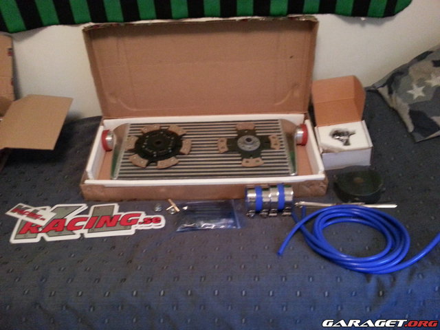

lite godis bara smile
