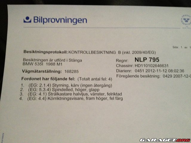

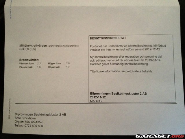

De gick ganska bra ändå på besiktningen tongue
Med tanke på att den inte vart bessad på 6 år så var 8 poäng ganska lindrigt tongue
https://www1.garaget.org/gallery/images/68/67703/67703-4ea93cd79a8ffe4d30b86e978b7ab967.jpg
https://www1.garaget.org/gallery/images/68/67703/67703-360f673cefc19ba4530850abb8a077a6.jpg
https://www1.garaget.org/gallery/images/68/67703/67703-bc0ef49f9984f68c85f0e9ae5238df90.jpg
Färgen på blinkerslampan hade ramlat av på högersidan....
Hjulinställningen fram är helt cp så den går inte tillbaka klokt....
en spindel led i framvganen
och slutligen hade vi ett höger halvljus som sitter på vänster sidan tongue så de måste bytas ut tongue
Rost eller nån av dem andra grejerna som jag var orolig för de tittade han inte ens på tongue

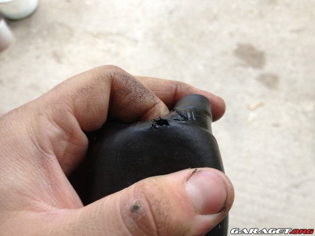

Hittade en slang som var hål på och bytte den, hoppades då på att de skulle lösa problemet men de gjorde de tydligen inte...
Har satt i termostaten igen och jag får den och öppna, har bra värme i bilen men efter varje gång bilen vart igång så finns de mer luft! Så nånstans kommer de in luft helt enkelt... Den nedre kylarslangen är dåligt skarvad så en ny sådan beställdes idag.
En bild på den fina slangen:
https://www1.garaget.org/gallery/images/68/67703/67703-94068f090415b8d0f60cfb991c604047.jpg

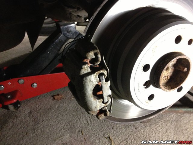

Sen blev jag trött på den gnisslande bromsarna bak så plockade isär, gjorde rent och smorde upp allt så nu ska dem nog kunna va tysta.
https://www1.garaget.org/gallery/images/68/67703/67703-4cca523cf92648732bf135e6a7415f4f.jpg

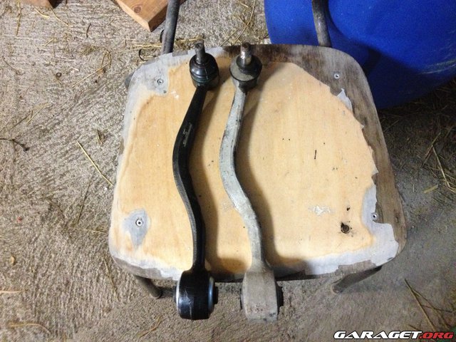

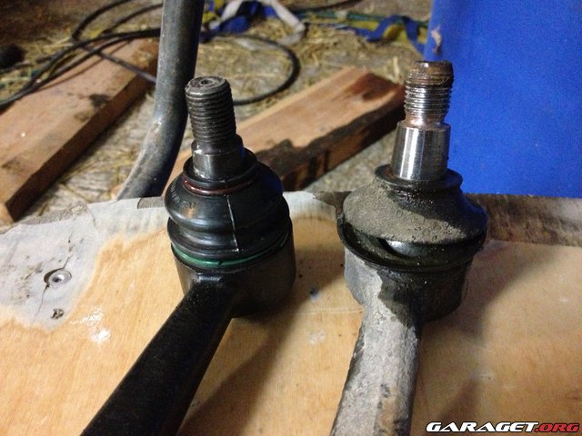

Blev lite fix idag med bilen, satte i nya oranga lampor till blinkersen och bytte länkarmen höger fram som besiktningen gnällde på.
Så nu är det bara hjulinställningen som ska ske under morgondagen sen rullar jag väl mot SBP och försöker få igenom bilen så får vi se när de blir dags o riva toppen då...
Old vs New
https://www1.garaget.org/gallery/images/68/67703/67703-c380b34515f06a4ba698a29ad3dbda45.jpg
https://www1.garaget.org/gallery/images/68/67703/67703-9de5c9d7d926f569d74ef369e10e0bdb.jpg
